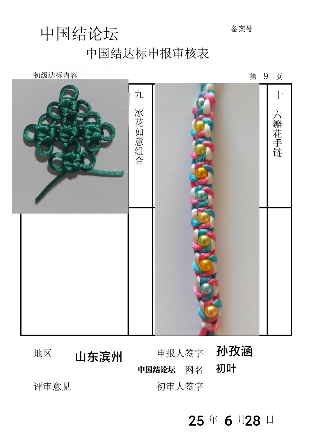

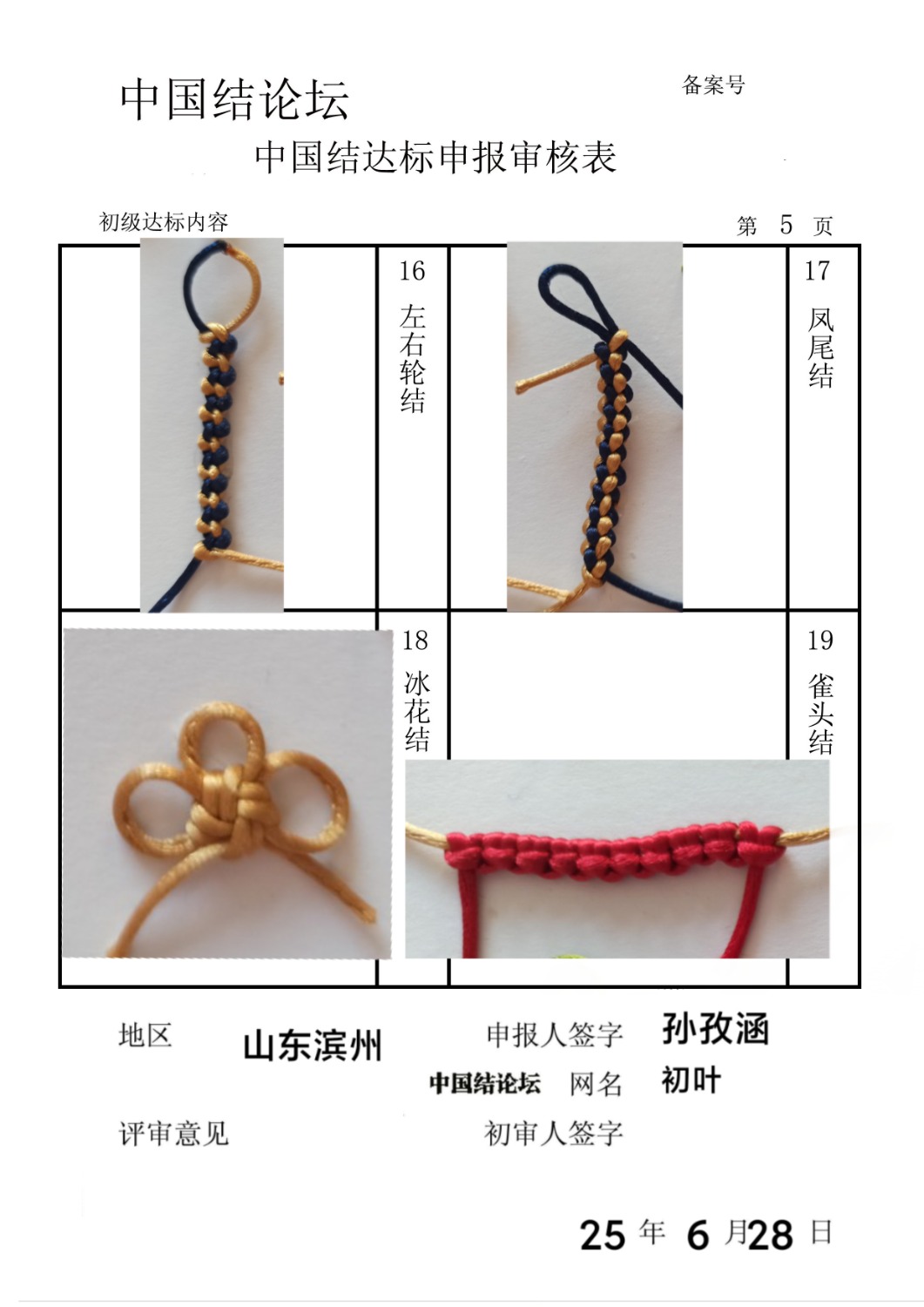

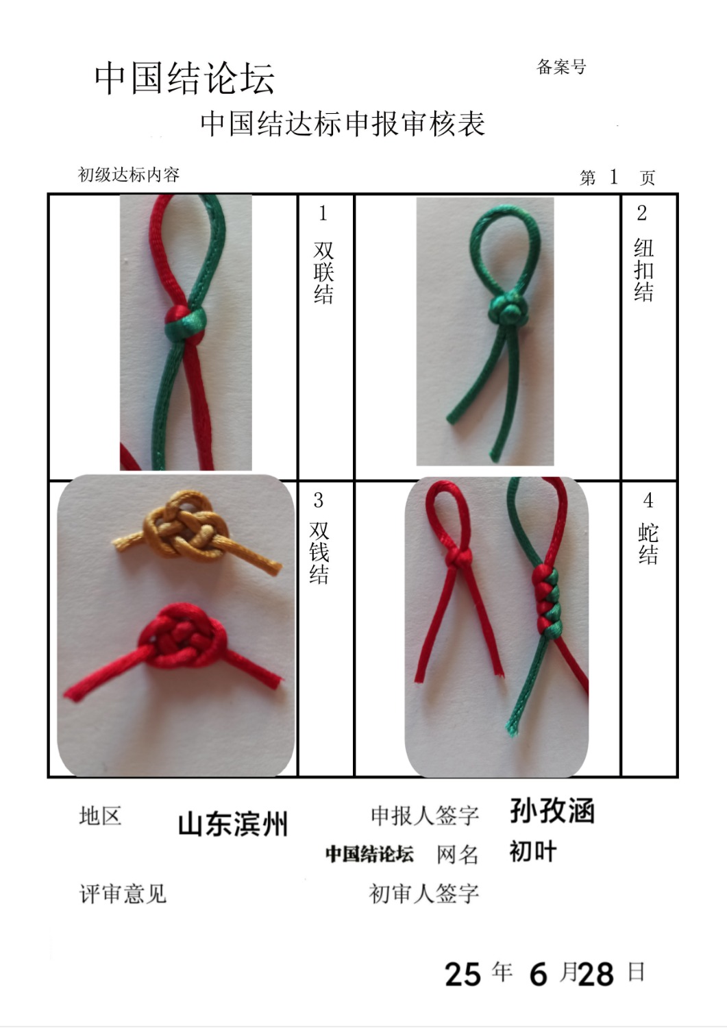

中国结论坛 初叶-初级达标申请稿件  中国绳结艺术分级达标审核 230013wvmy74ksv7eikiqm 中国结论坛 初叶-初级达标申请稿件  中国绳结艺术分级达标审核 230013iod7oogwgoi6i7i6 中国结论坛 初叶-初级达标申请稿件  中国绳结艺术分级达标审核 230014ywyq4rqd6u4pd6yw 中国结论坛 初叶-初级达标申请稿件  中国绳结艺术分级达标审核 230013qutnn3iy35iuinuv 中国结论坛 初叶-初级达标申请稿件  中国绳结艺术分级达标审核 230013gwswtvwfwxntxsx3 中国结论坛 初叶-初级达标申请稿件  中国绳结艺术分级达标审核 230014h88lssl3zs3o8k3p 中国结论坛 初叶-初级达标申请稿件  中国绳结艺术分级达标审核 230014uz378qkl78g81q31 中国结论坛 初叶-初级达标申请稿件  中国绳结艺术分级达标审核 230015l5z1ss2sfssnb9kf 中国结论坛 初叶-初级达标申请稿件  中国绳结艺术分级达标审核 230015fknqk893n22z5gg7

发表于 2025-7-11 06:19 | 显示全部楼层

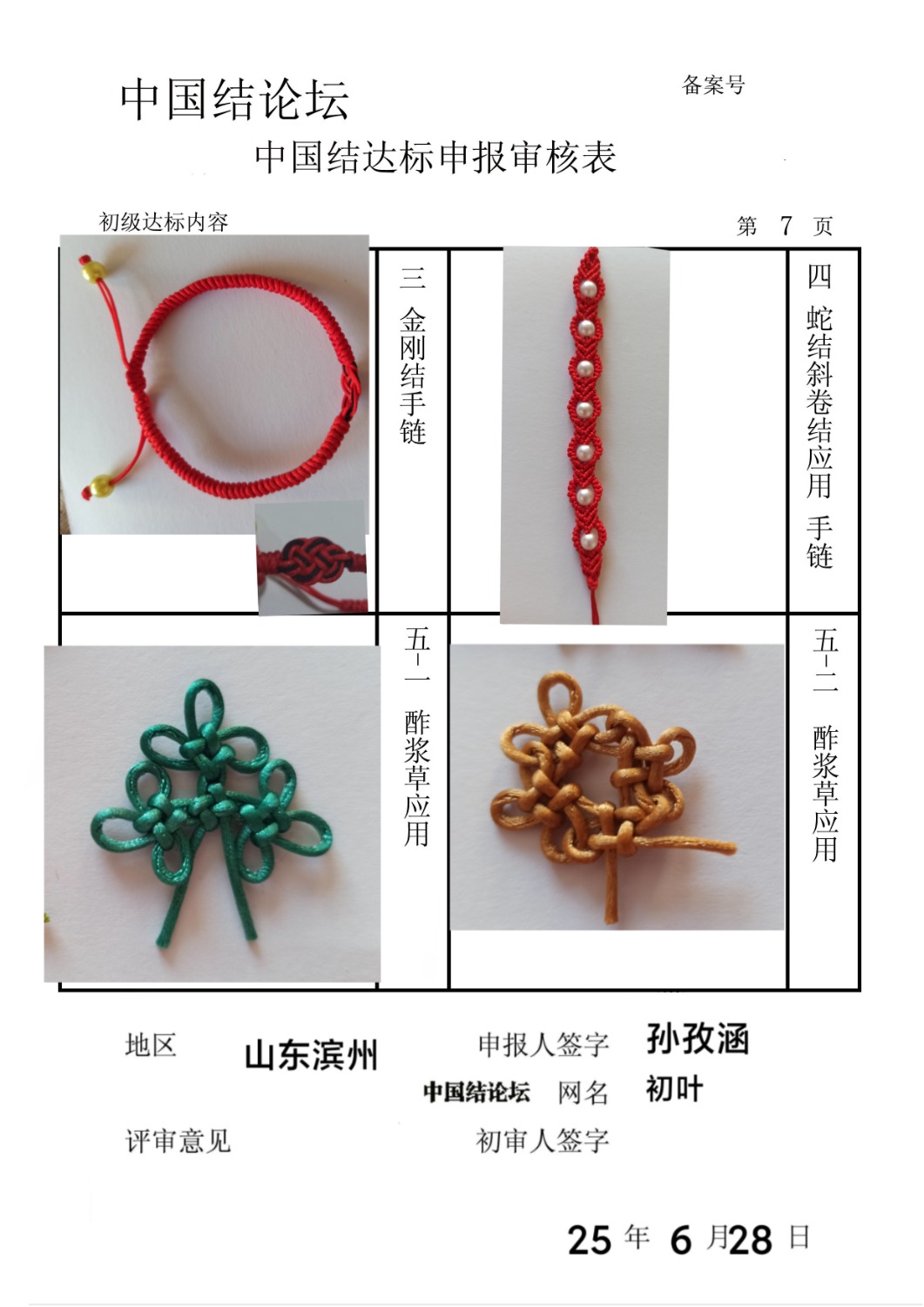

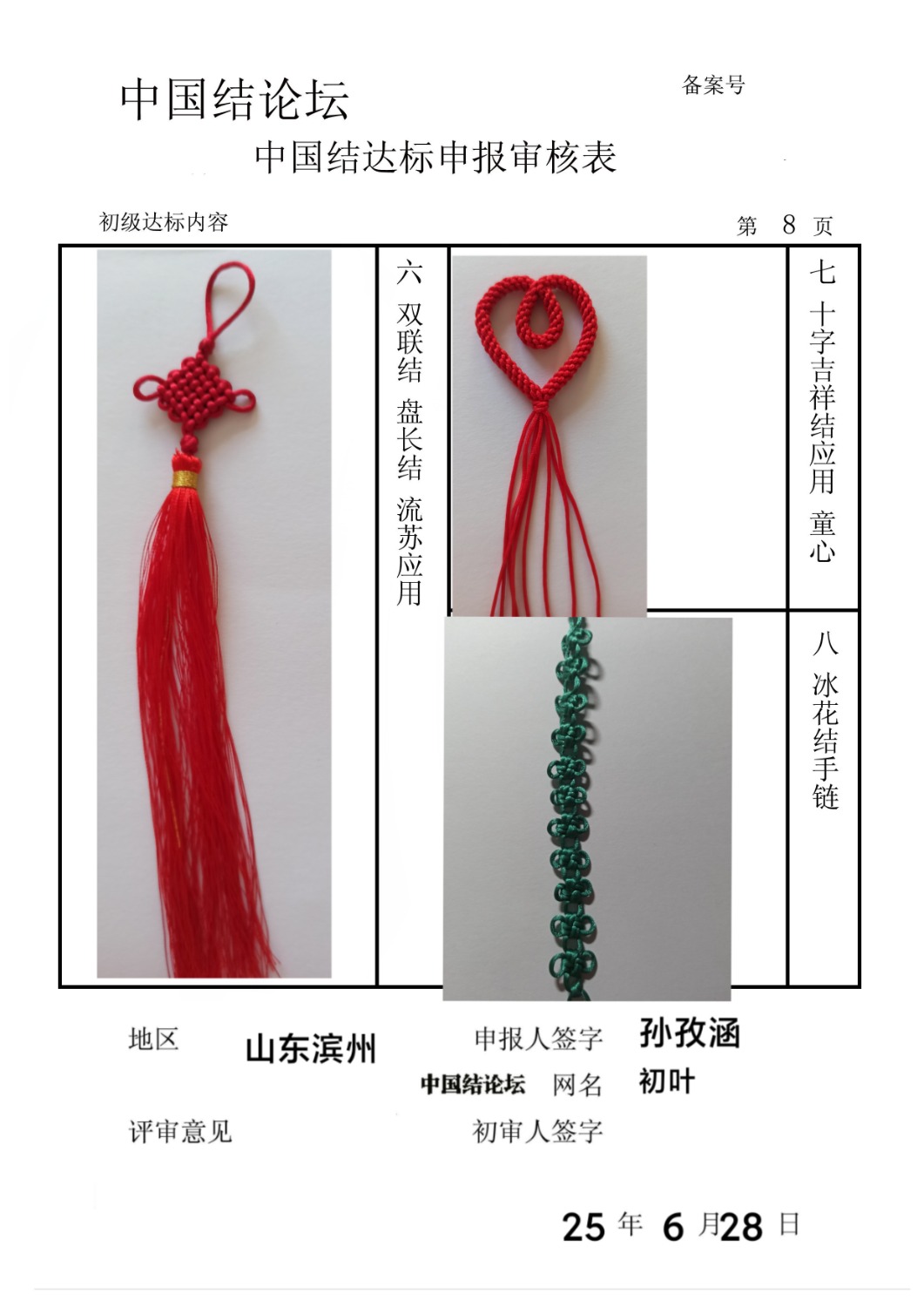

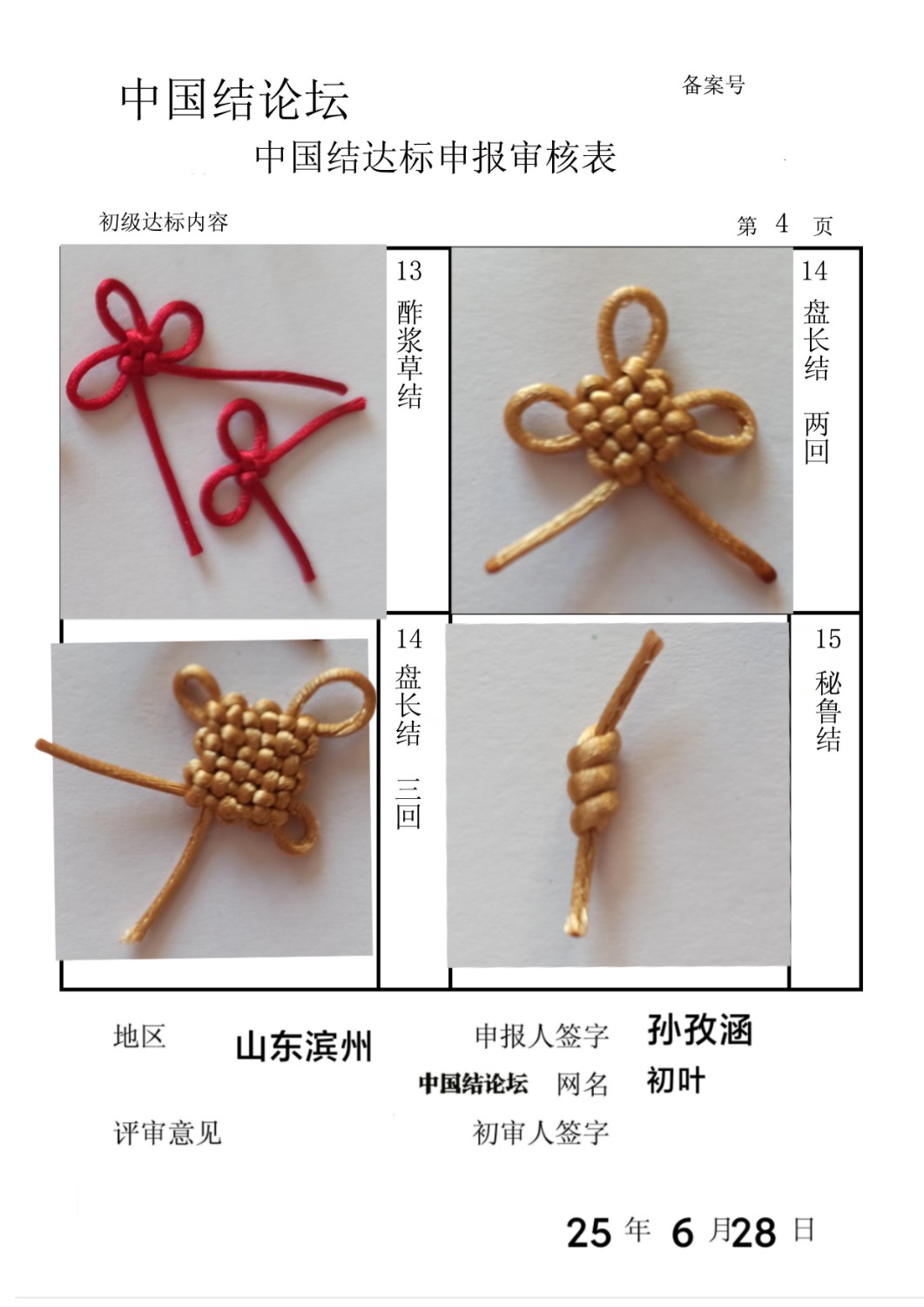

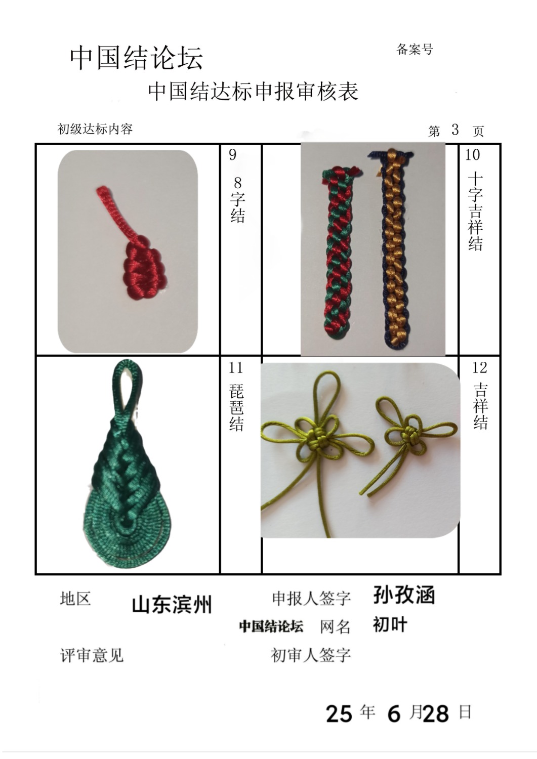

欢迎提交初级资料,以下为审核意见,请先看贴学习,【新提醒】初级申报资料中易错总结-编法图解-中国结论坛 - (jieyiwang.cn)
再动手修改。
12,吉祥结两款,走线错误。
13,两款酢浆草进出现不规范,
14,二回盘长,三回盘长,拍人面照片,照片模糊看不出走线方向。
18,冰花,出线错误。
应用部分:五一,五二,酢浆草的应用,进出线都不规范,所有的酢浆草都要人面,你一个应用里是人面入面都有。
六,二回盘长挂饰,按照大纲要求重新编。
八,冰花手链重新拍照,太模糊了, 看不清晰。
九,冰花如意重新拍照。看不清楚。
修改的照片,直接回复在我的信息下面,不要再发新帖子。

补充:11,琵琶结,请编4圈,如果容易滑,可以把手打湿编。中级不得使用这样的线材,影响调线。
你的这些线材不太好,建议购买:莉丝或者承薪的牌子,结艺网淘宝店有小轴的,可以去选择一下。
拍照的清晰度,请参考六瓣花手链。打开照相机,聚焦一下再拍。图片模糊,老师是无法给出判断的,只能再次提交照片。

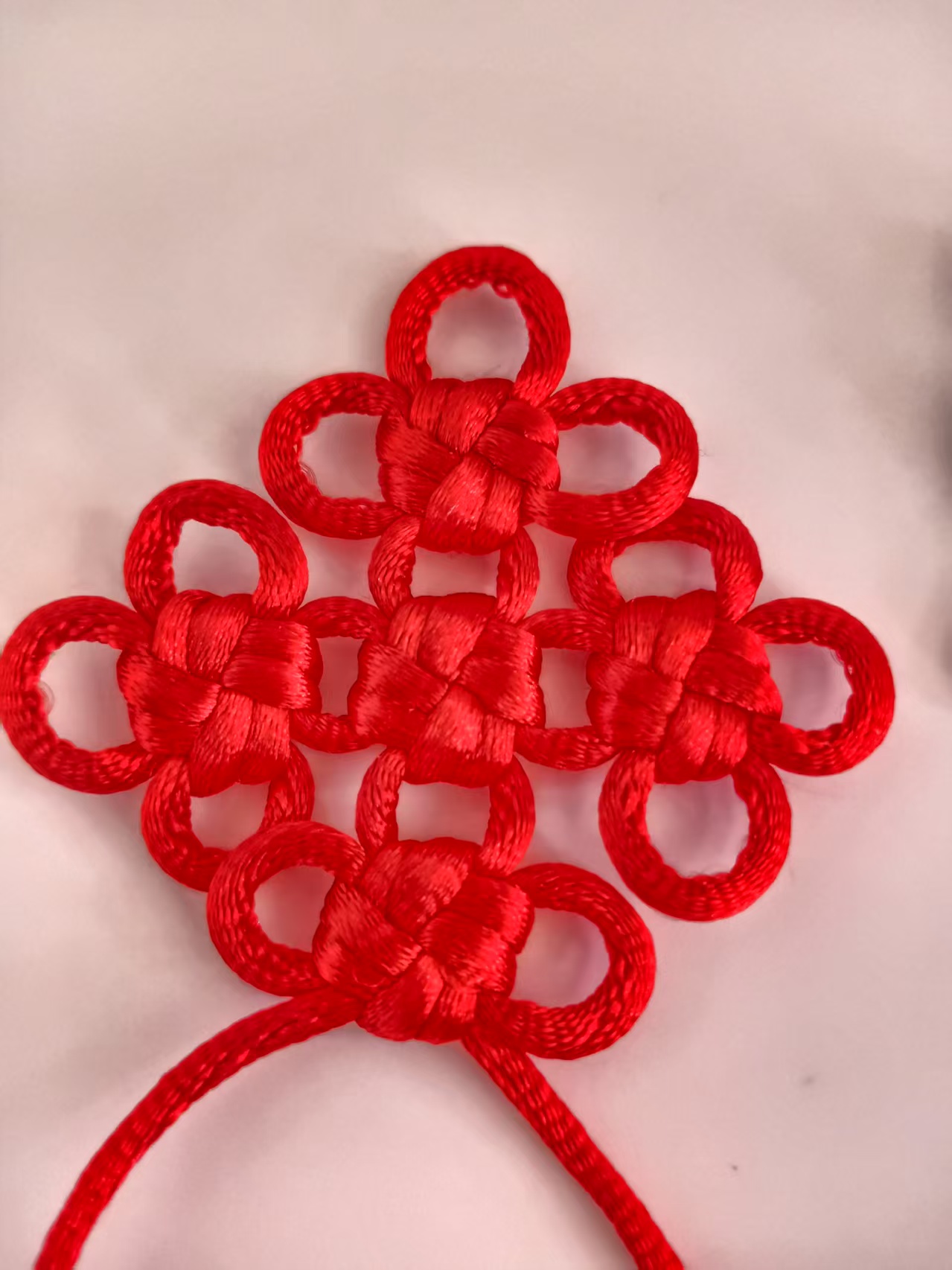

中国结论坛   中国绳结艺术分级达标审核 141911yigzffdpvs9p1iah 中国结论坛   中国绳结艺术分级达标审核 141857cv8hhksuqvgv6t68 中国结论坛   中国绳结艺术分级达标审核 141757iofq99fzh5z6lq4a 中国结论坛   中国绳结艺术分级达标审核 141809o0c1jd0fd5bwbdtd 中国结论坛   中国绳结艺术分级达标审核 141814b68edd8otfvv37fv 中国结论坛   中国绳结艺术分级达标审核 141818n9blkin6ikni9i6p 中国结论坛   中国绳结艺术分级达标审核 141753jmxdmb87900z7b73 中国结论坛   中国绳结艺术分级达标审核 141748ouug9ytgt9171u7h 中国结论坛   中国绳结艺术分级达标审核 141736gjl5rqnkojfw8lj2 中国结论坛   中国绳结艺术分级达标审核 141730n67ip6agiidkkf2i 老师,我改完了,麻烦您再帮忙看看行吗,谢谢老师指点

请继续修改,冰花如意,仔细检查每一个冰花,主体应该有4组平行线,外耳和外耳之间也形成平行线。最下面一个,中心不应该出现空心的形态,
一组平行线压一组平行线。
五二酢浆草的应用,12点方向和3点方向的过渡线,进出线不规范。再仔细检查一下。
其他修改的内容正确,进步挺大的,冰花如意的外形再努力一下,多练习调线,让外形更漂亮些。

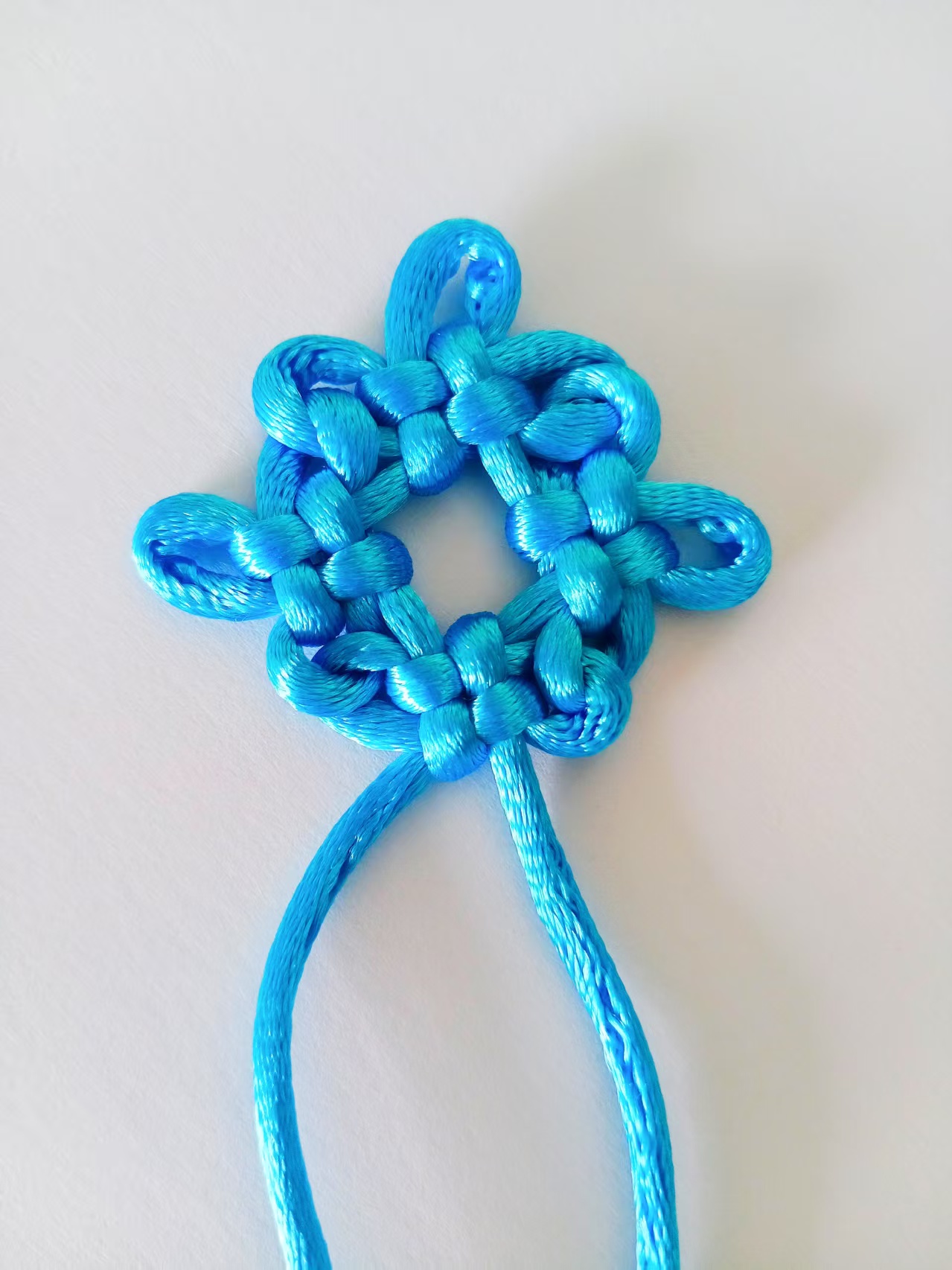

中国结论坛   中国绳结艺术分级达标审核 123231b7bgbcbzj8452ac4 中国结论坛   中国绳结艺术分级达标审核 122027fxdd6ddxdkodjk0d 老师改完了,麻烦您再看看

发表于 2025-7-25 08:13 | 显示全部楼层

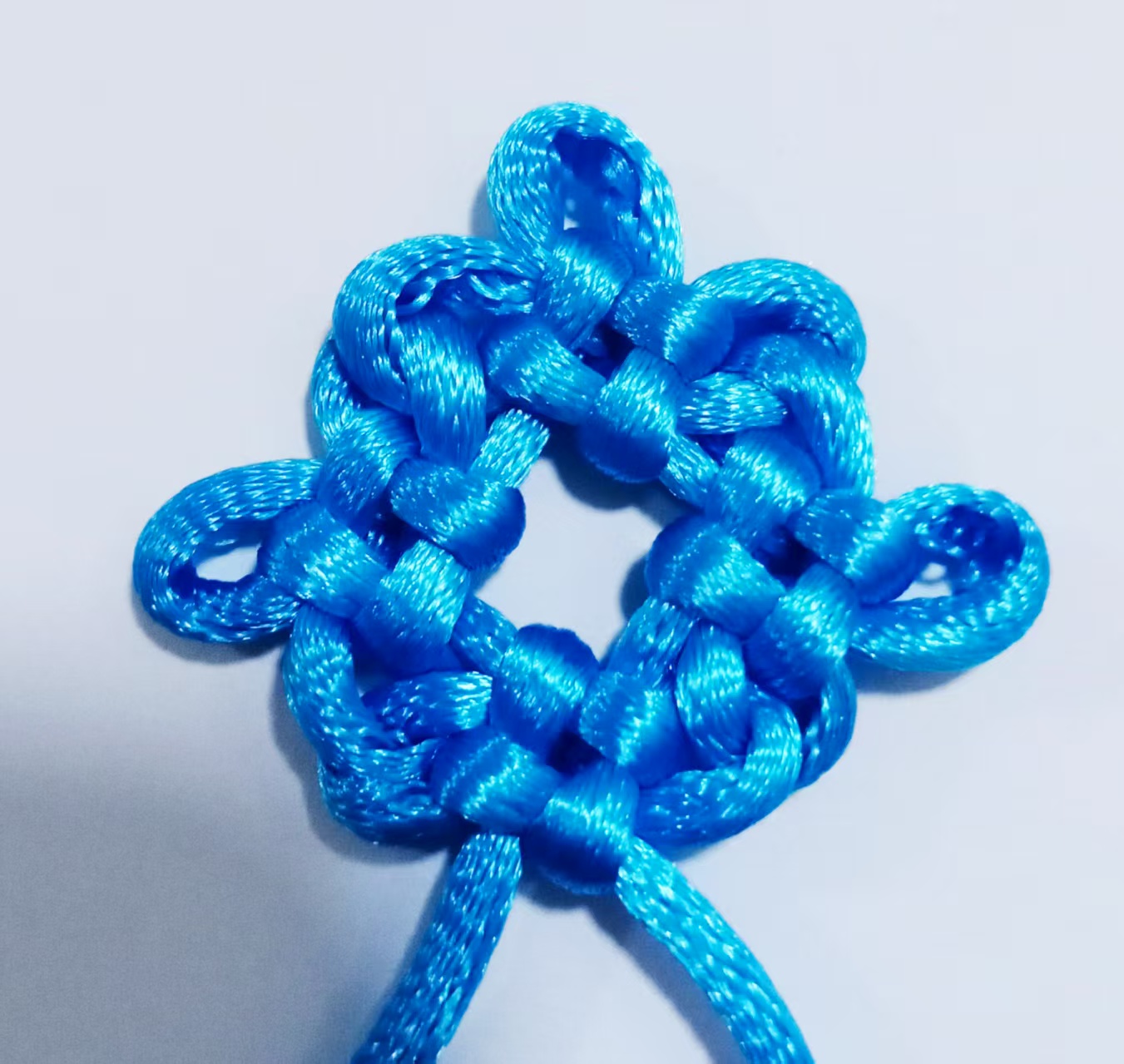

请把蓝色口字酢浆草翻个面,拍人面照片再传上来,冰花如意正确。
在后面的申报中,如果没有特殊要求,结面都以人面呈现。
加油!

中国结论坛   中国绳结艺术分级达标审核 211650pm8r44rxg8kgm70n 好的,谢谢老师
