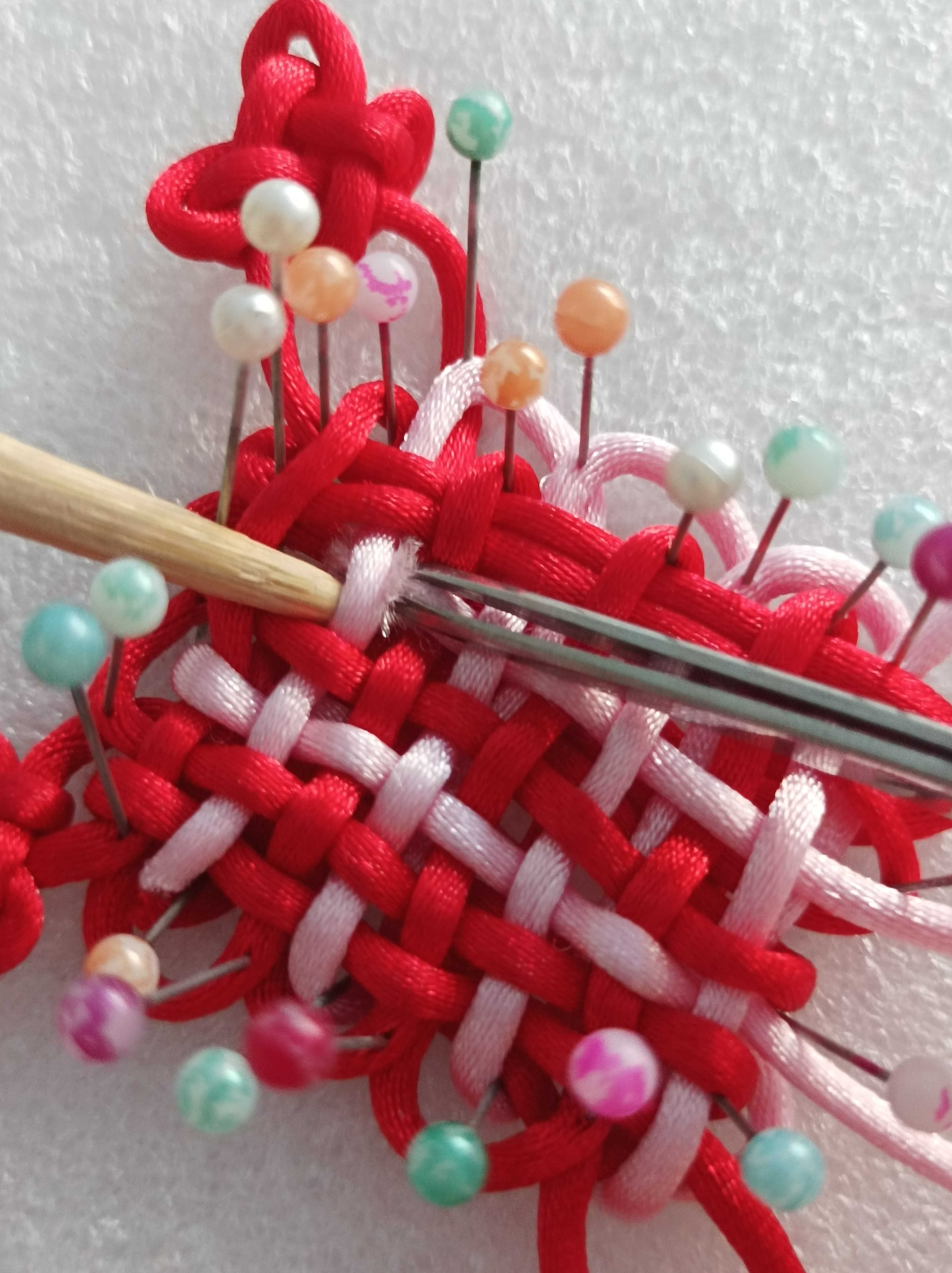

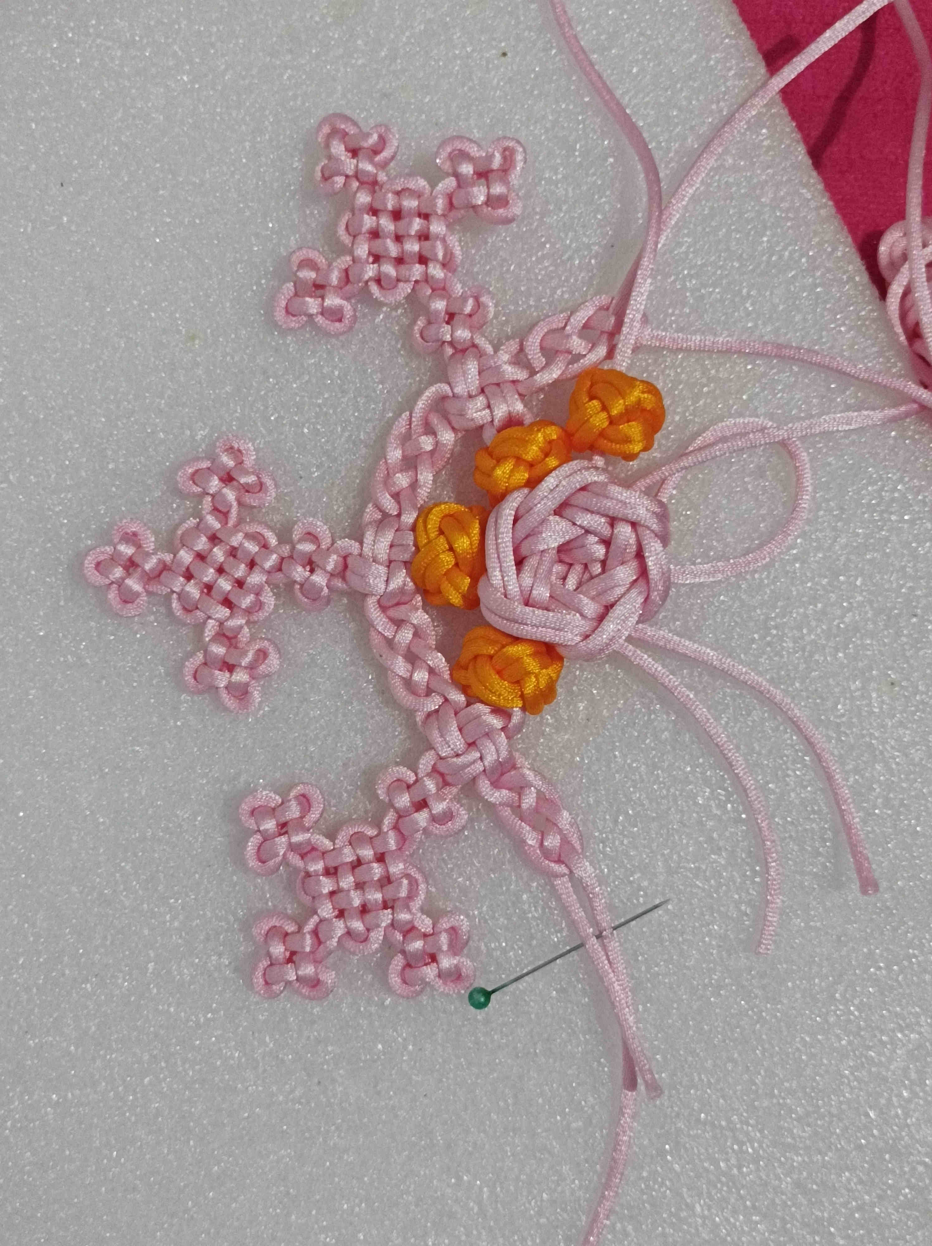

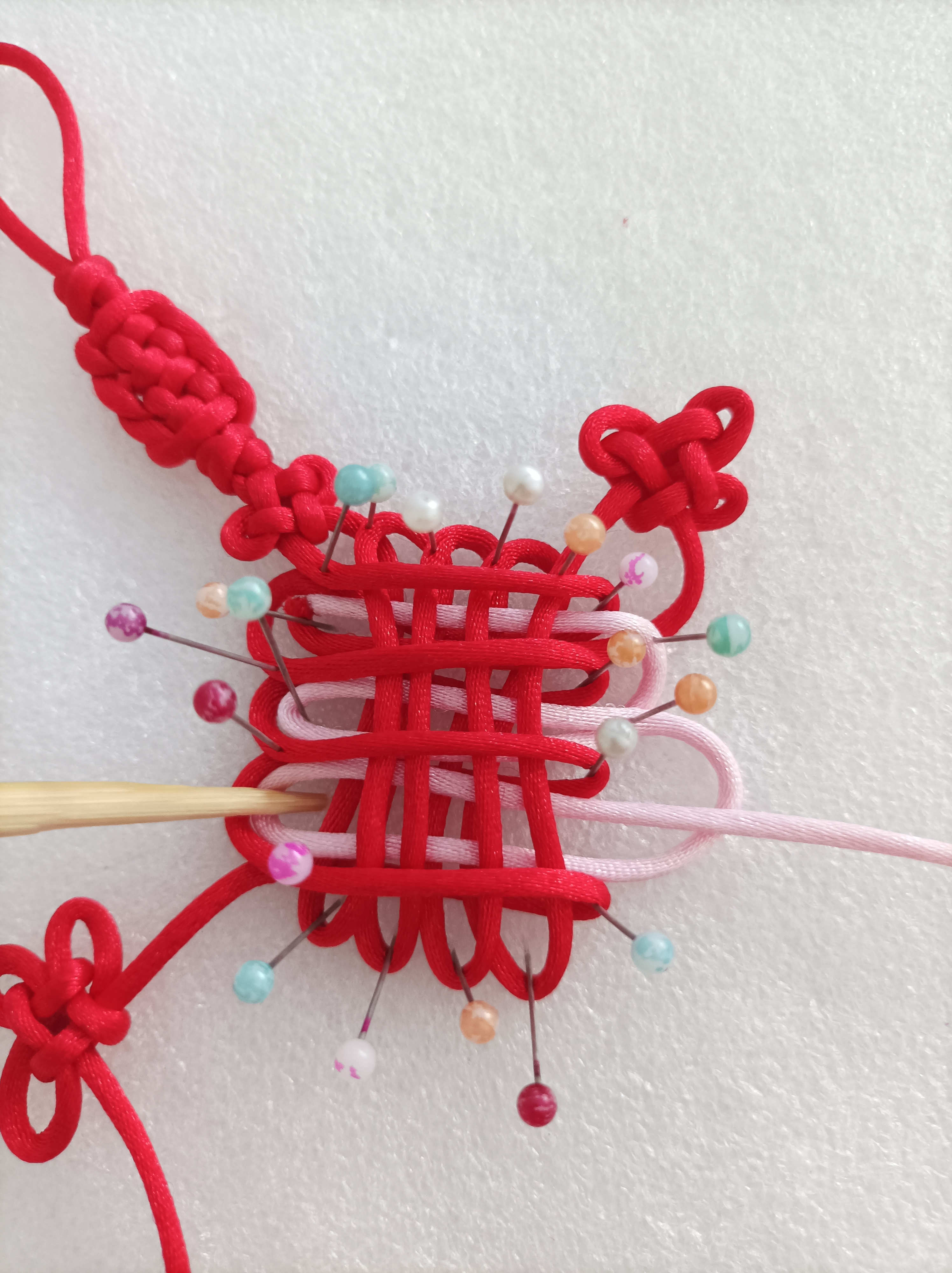

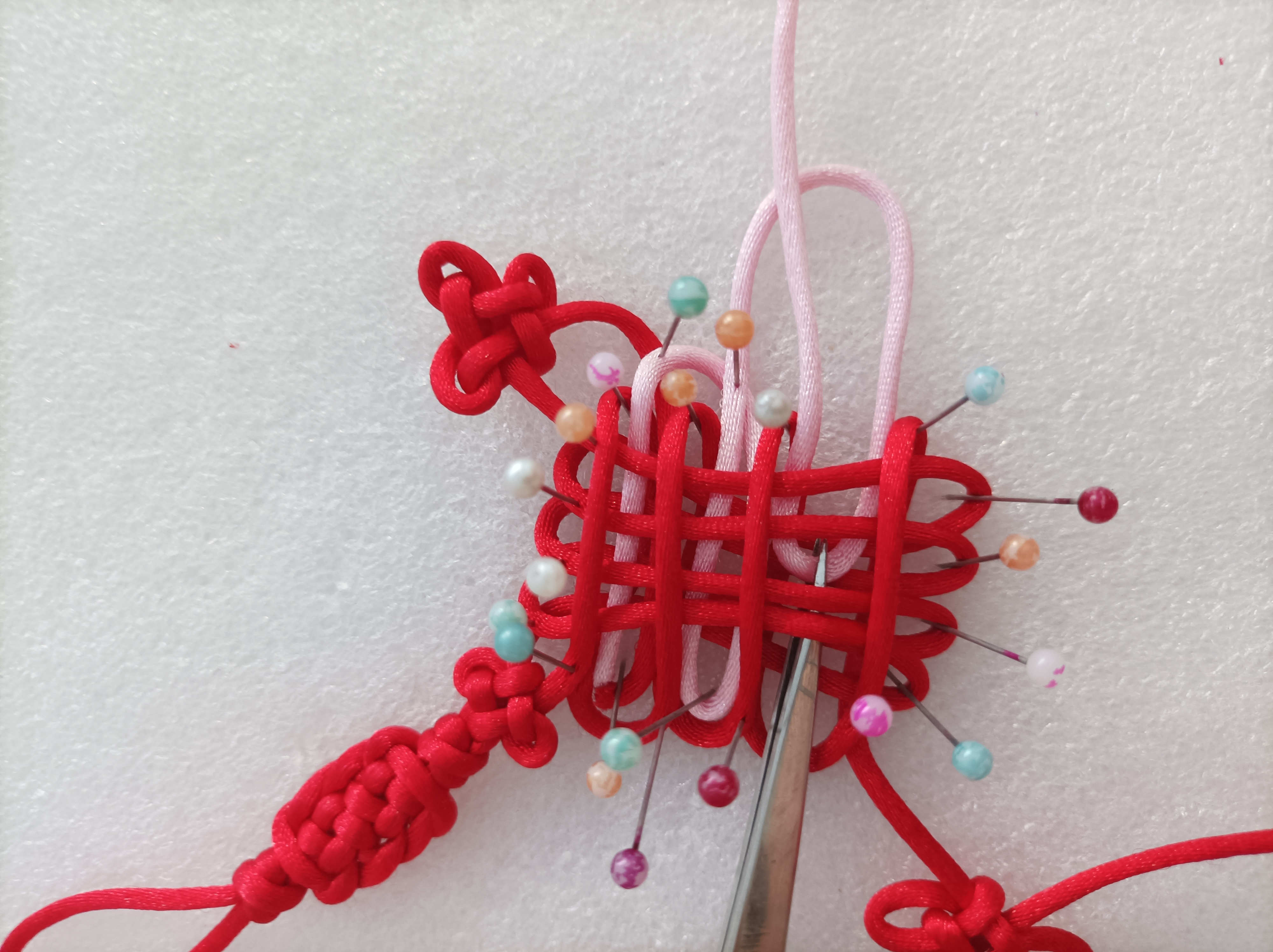

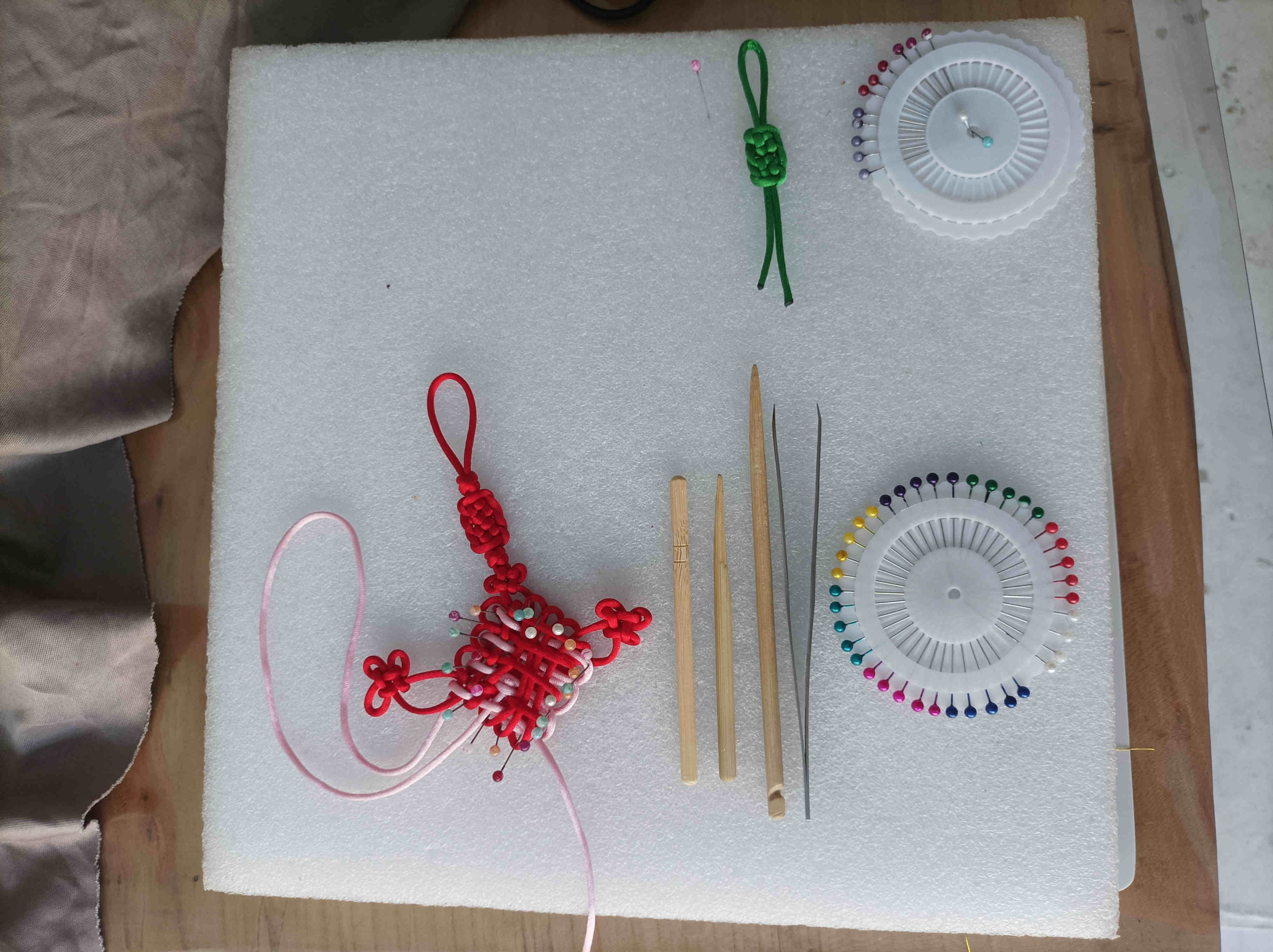

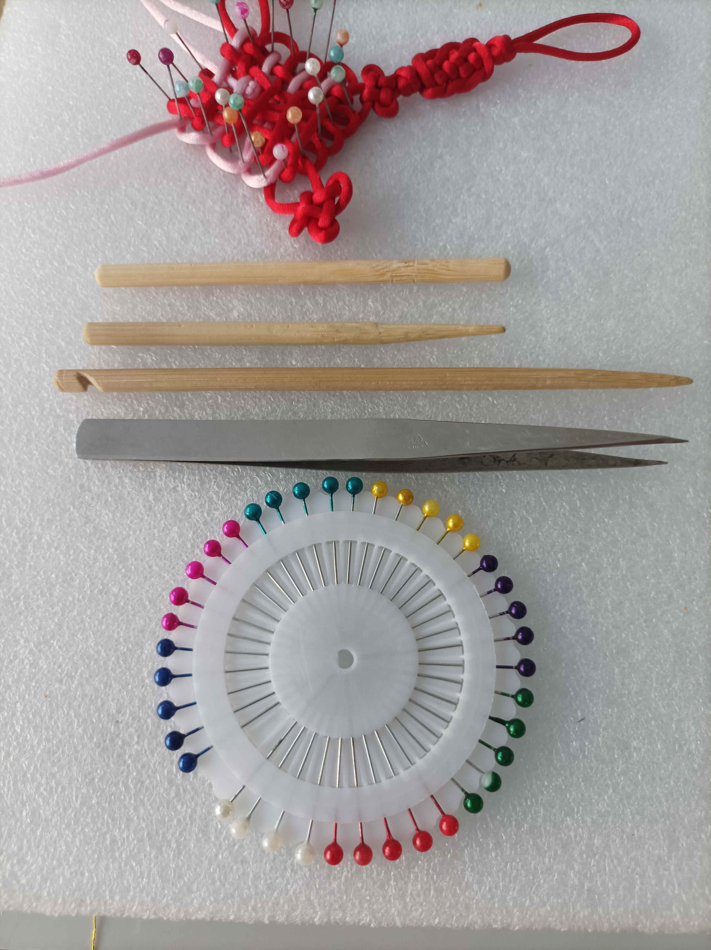

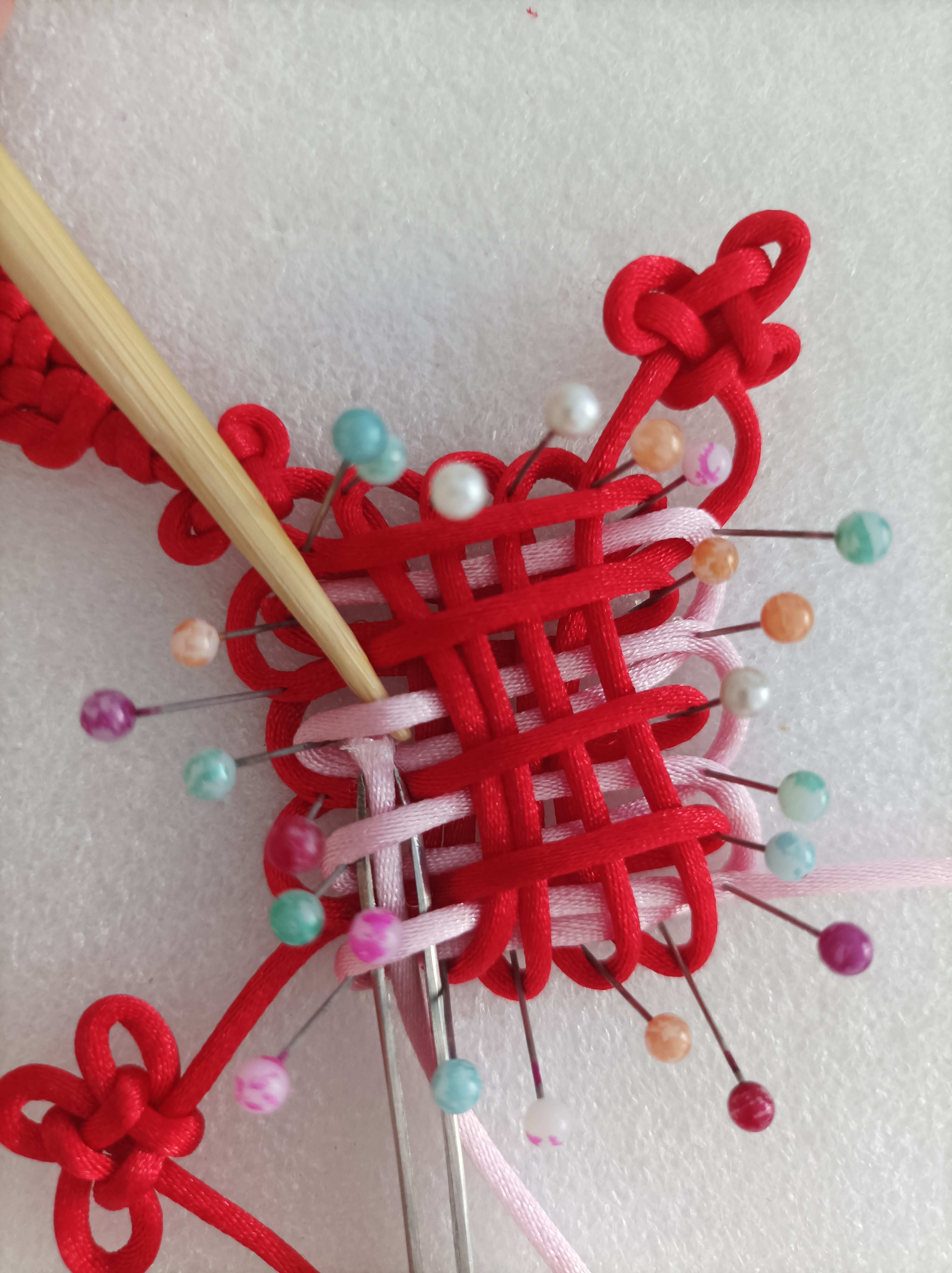

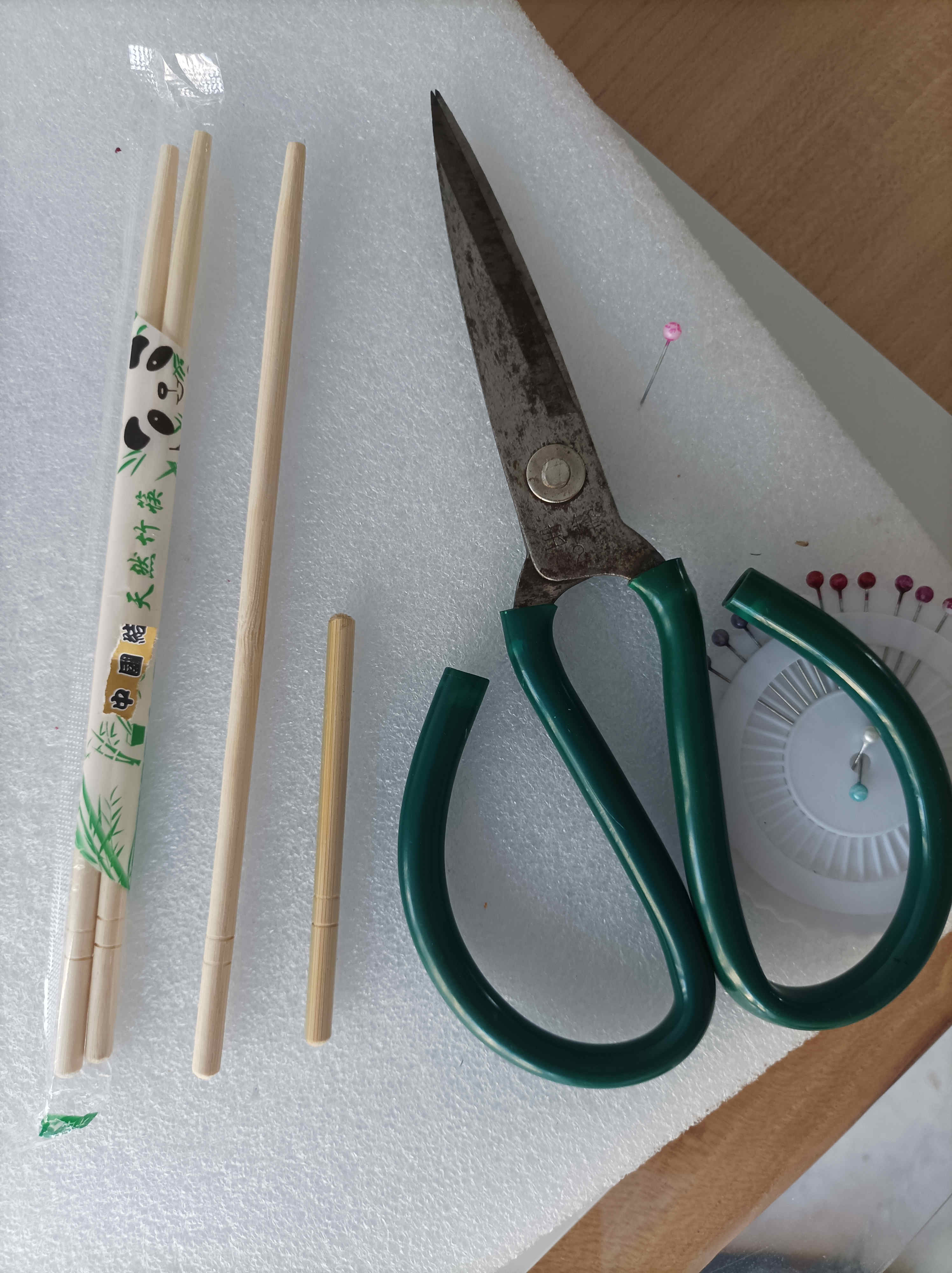

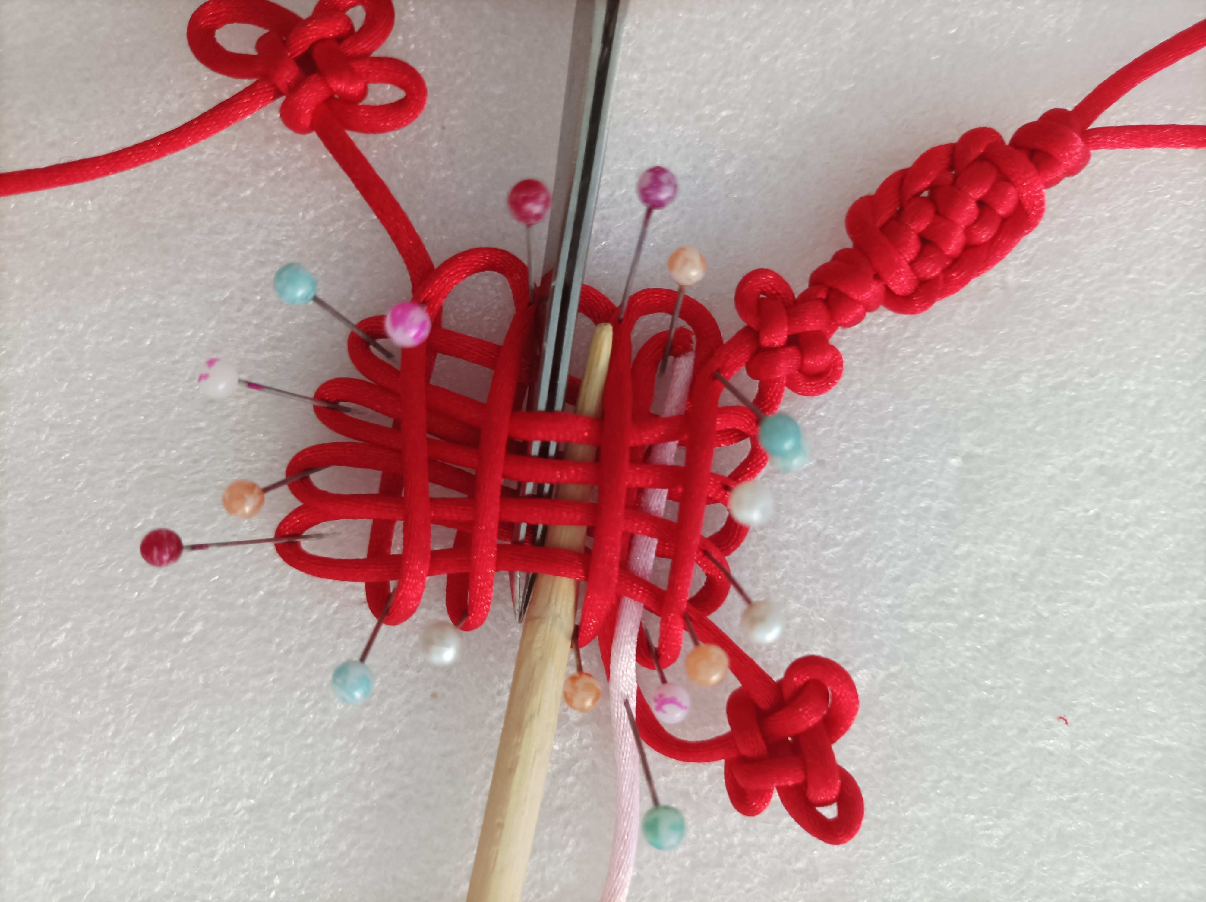

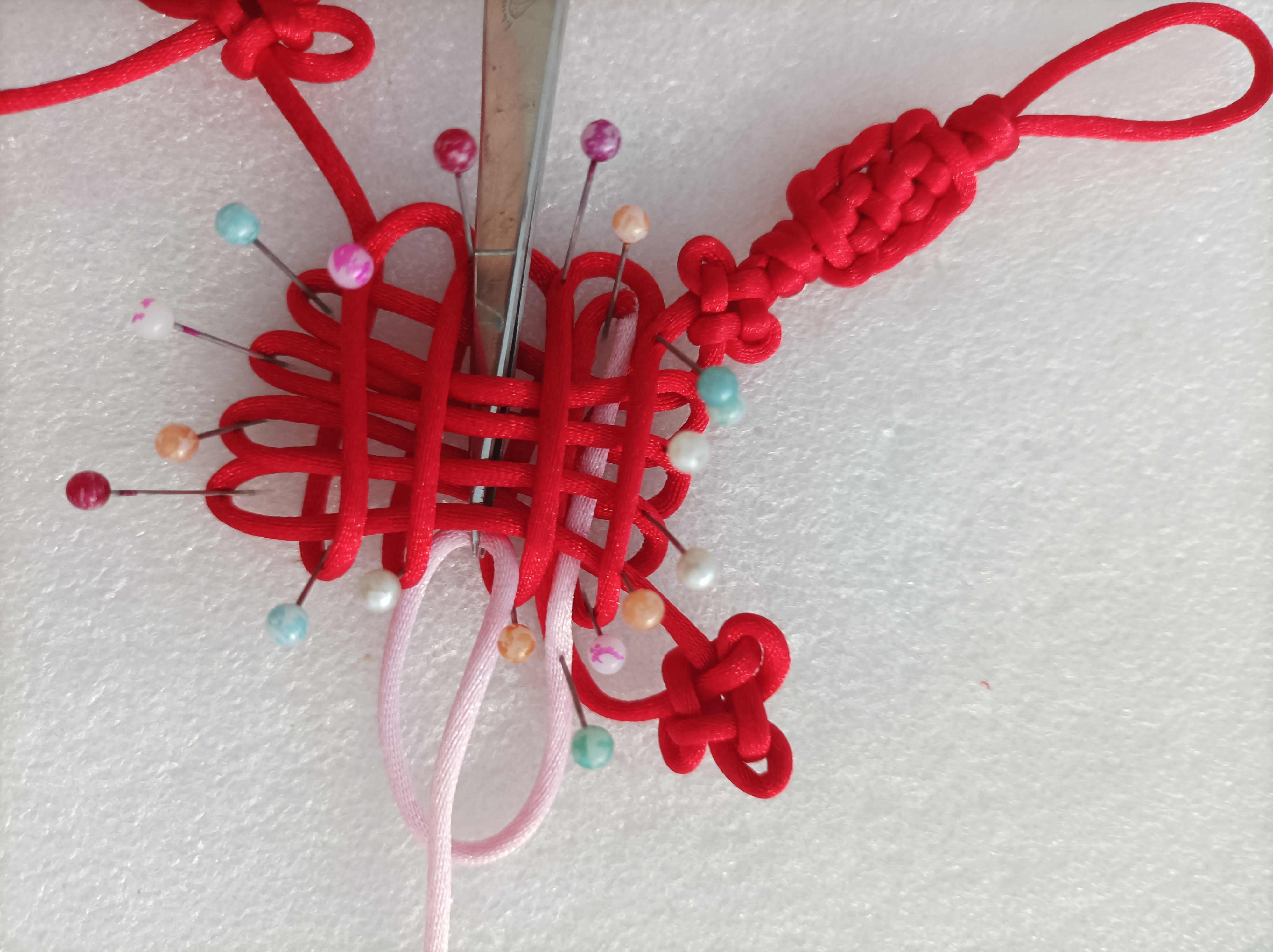

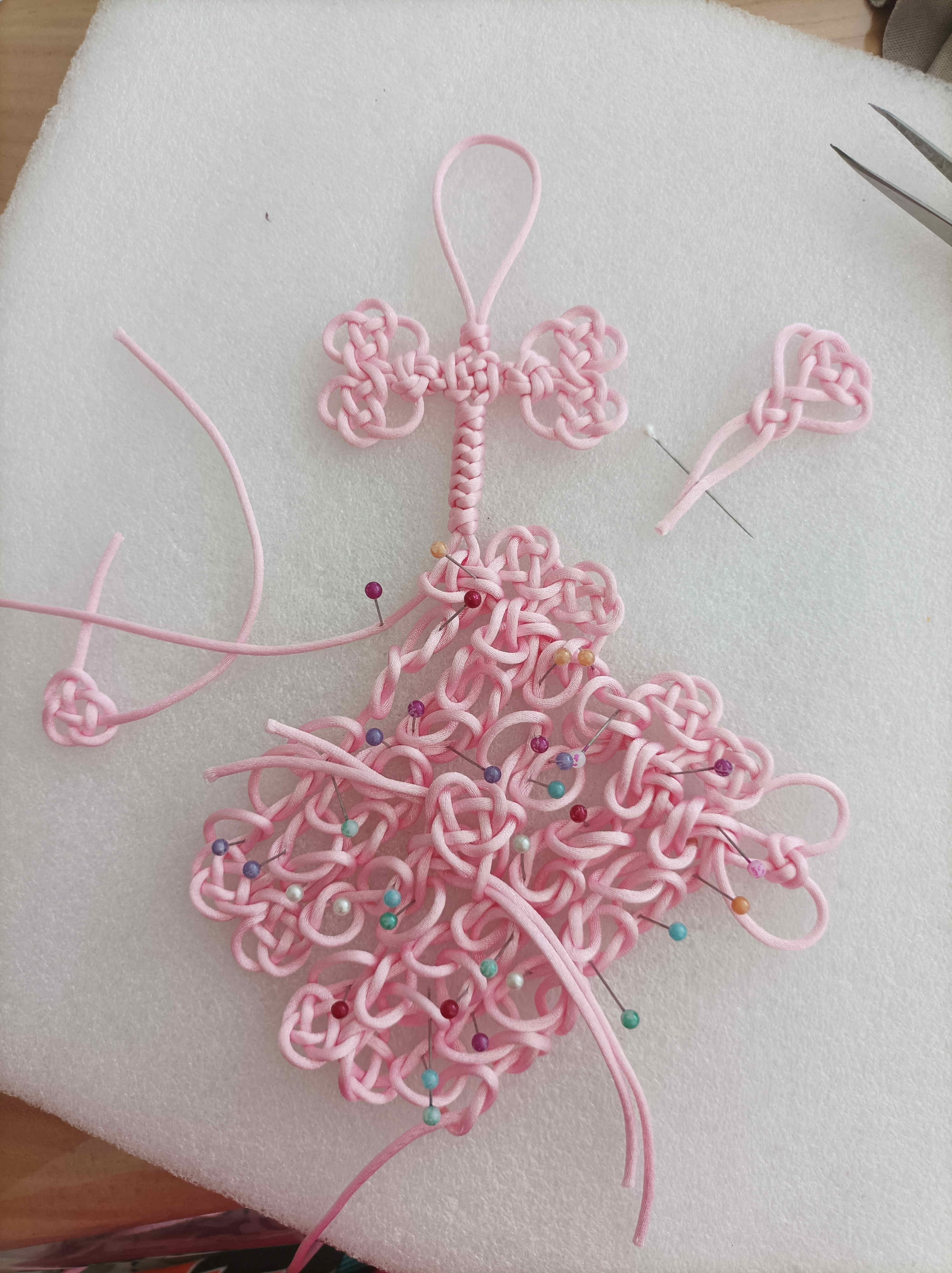

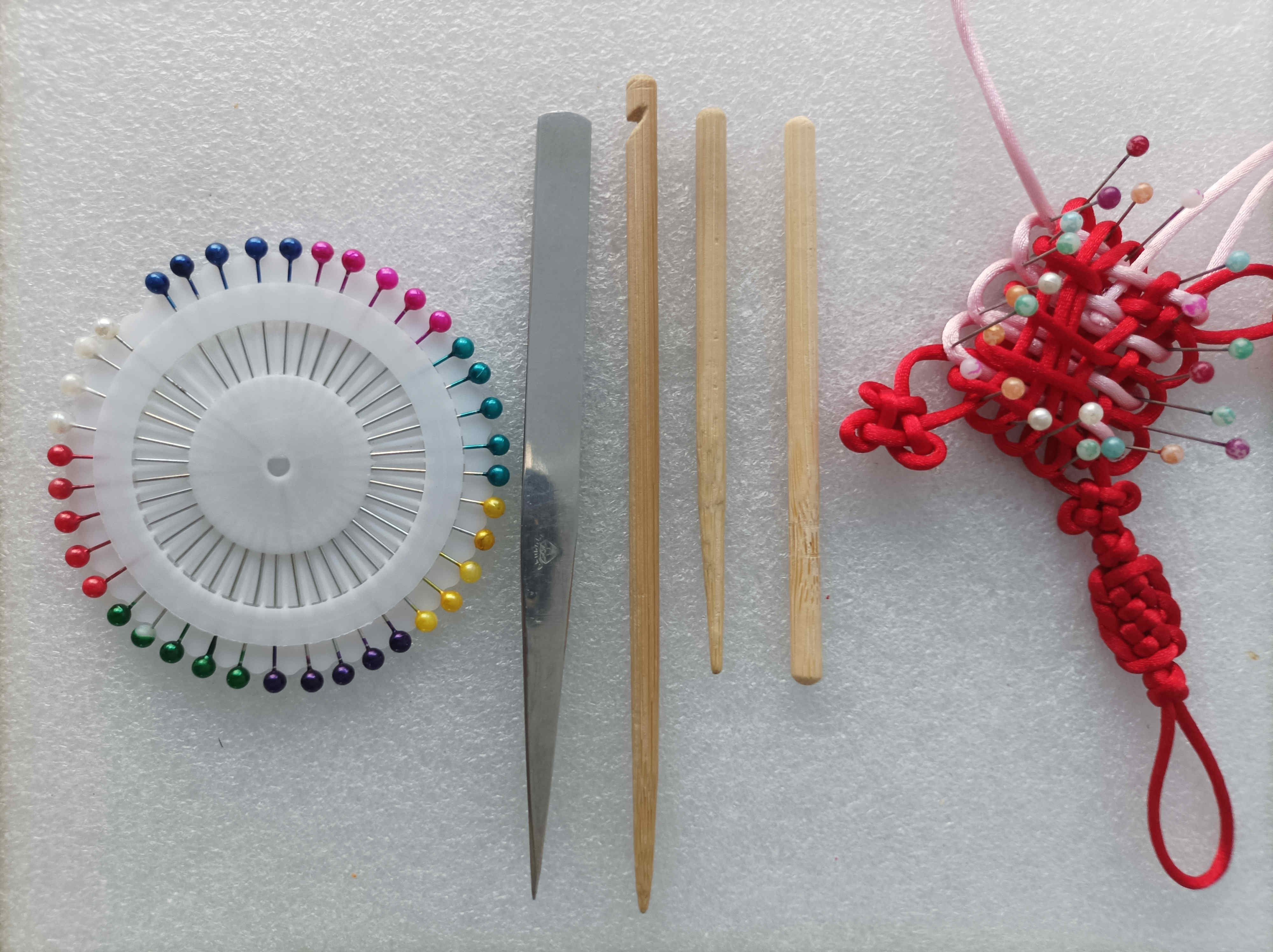

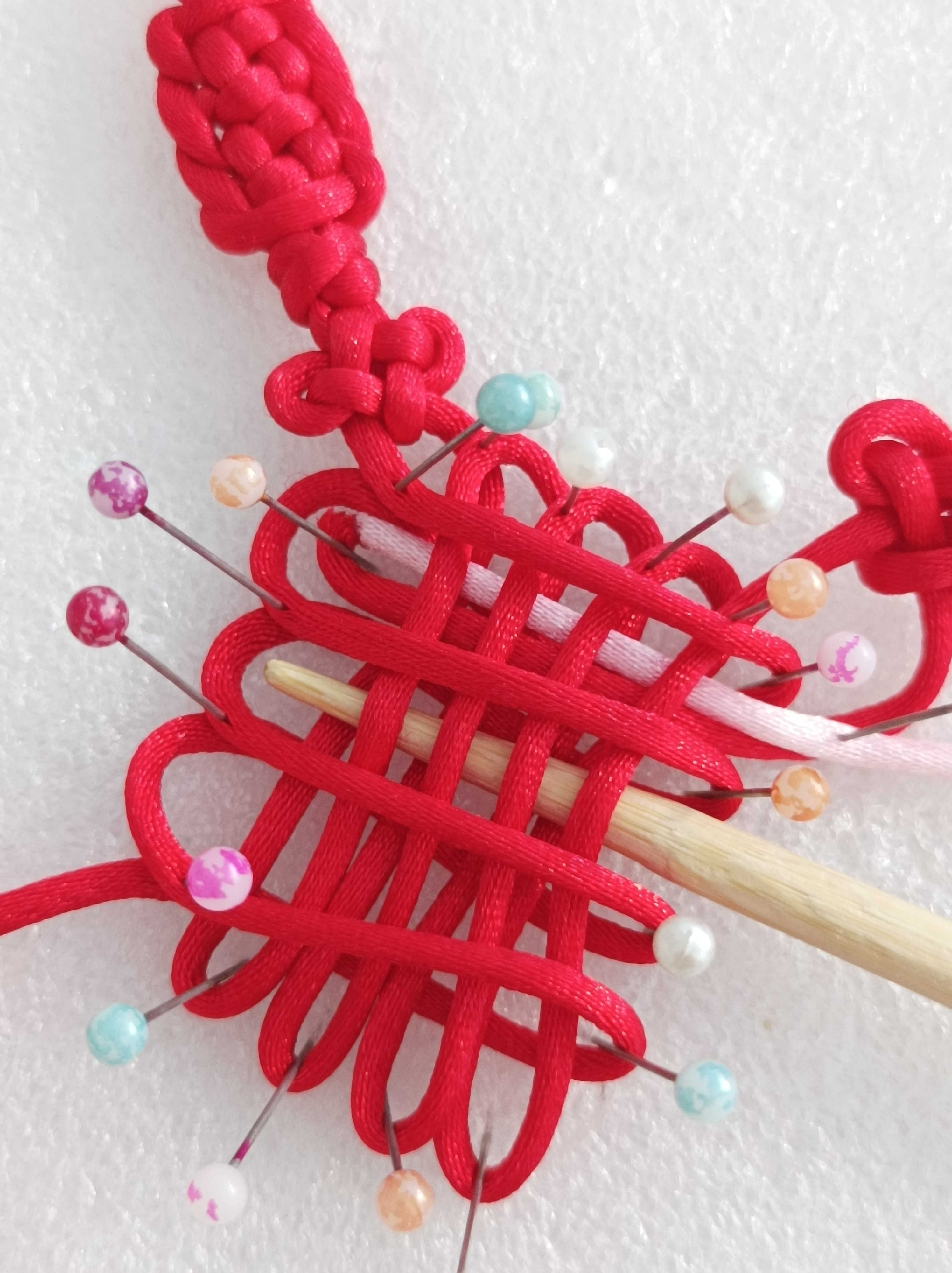

针板:可以选用泡沫、地毯等容易被大头针(定位针)插入固定的材质作为编结用的底垫。

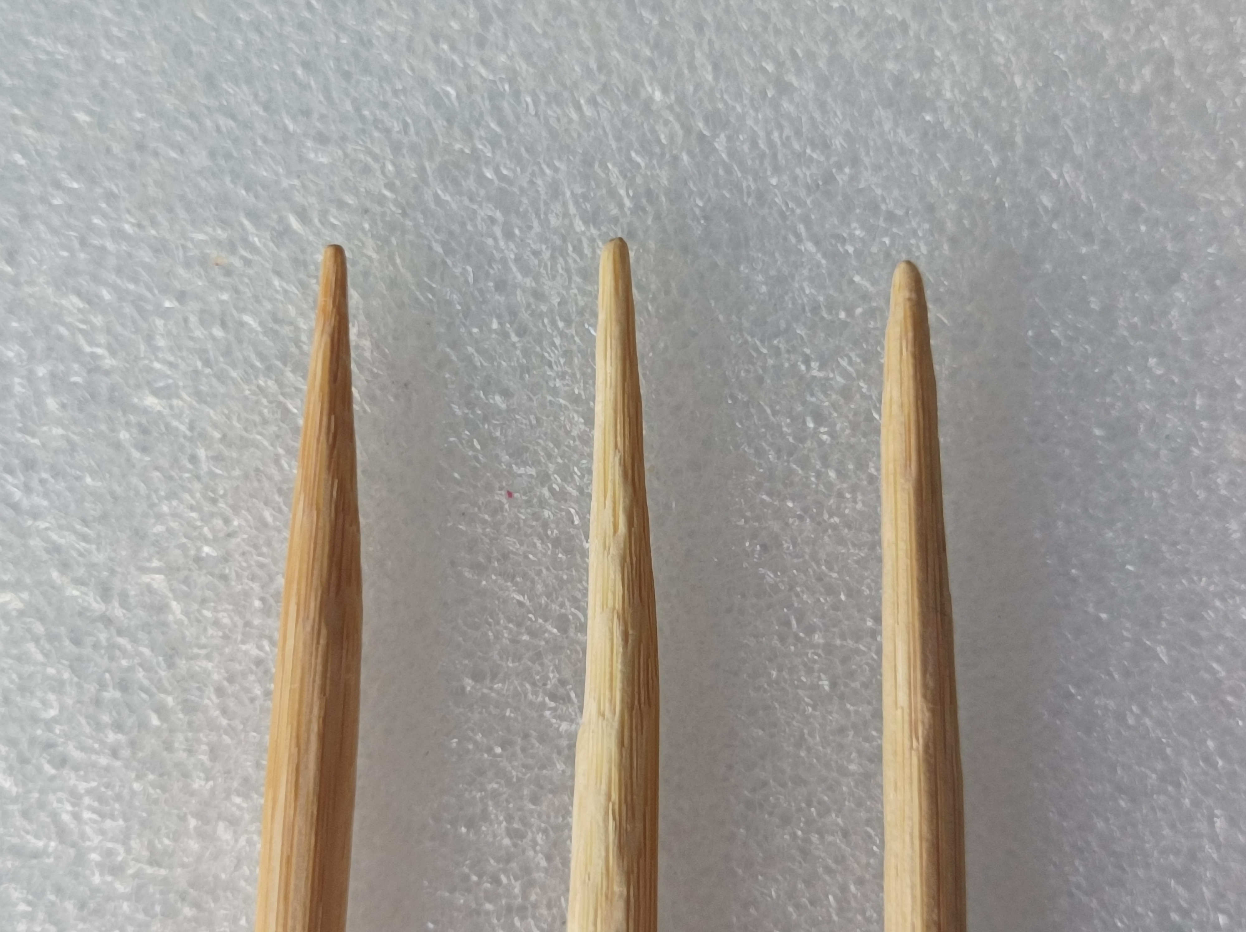

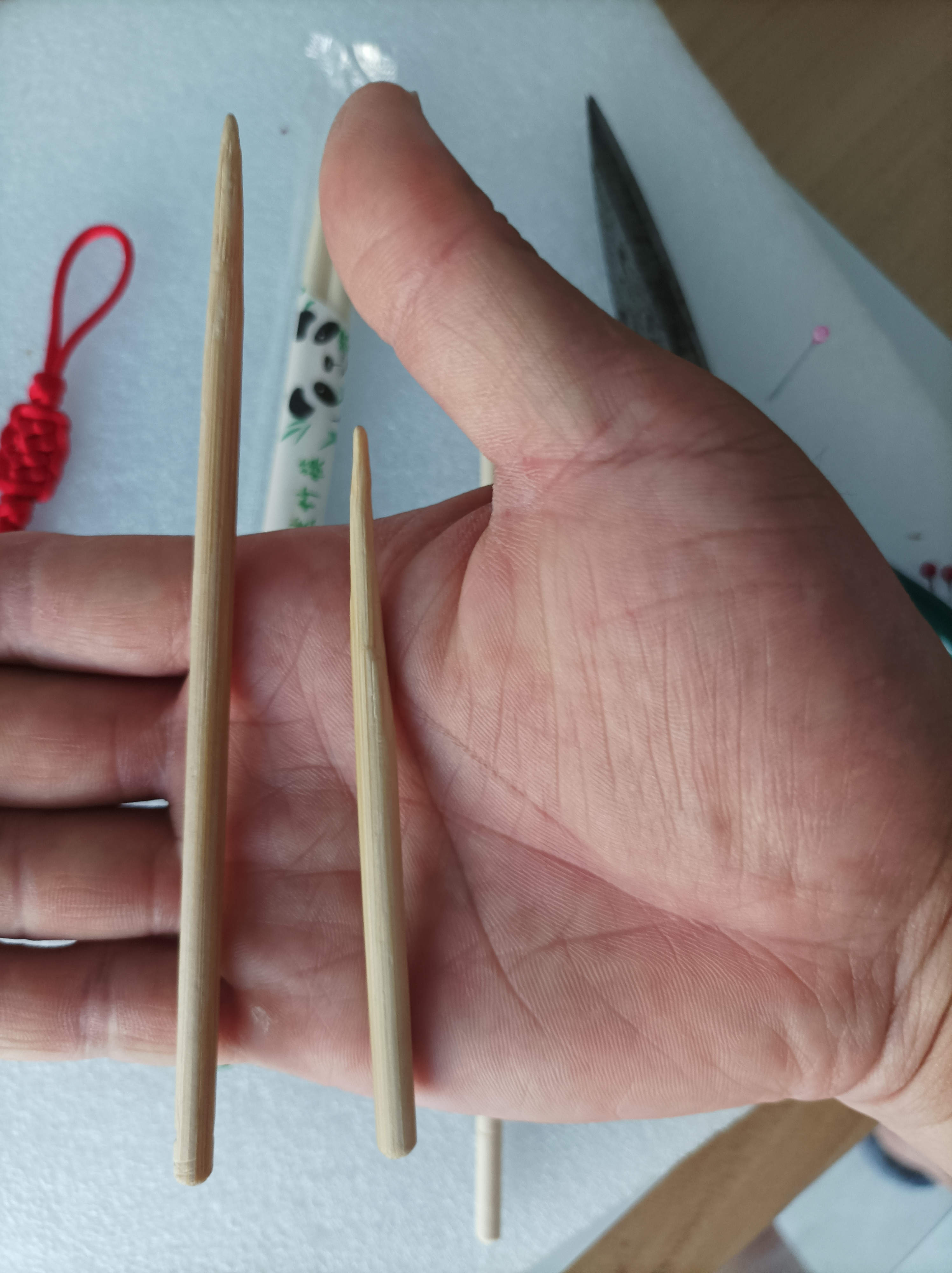

调线针:可以用方便的竹筷子制作,大小和长短可根据个人需要进行制作。
镊子:尖头镊子(需购买)。
大头针:(需购买)。
调线针的制作:

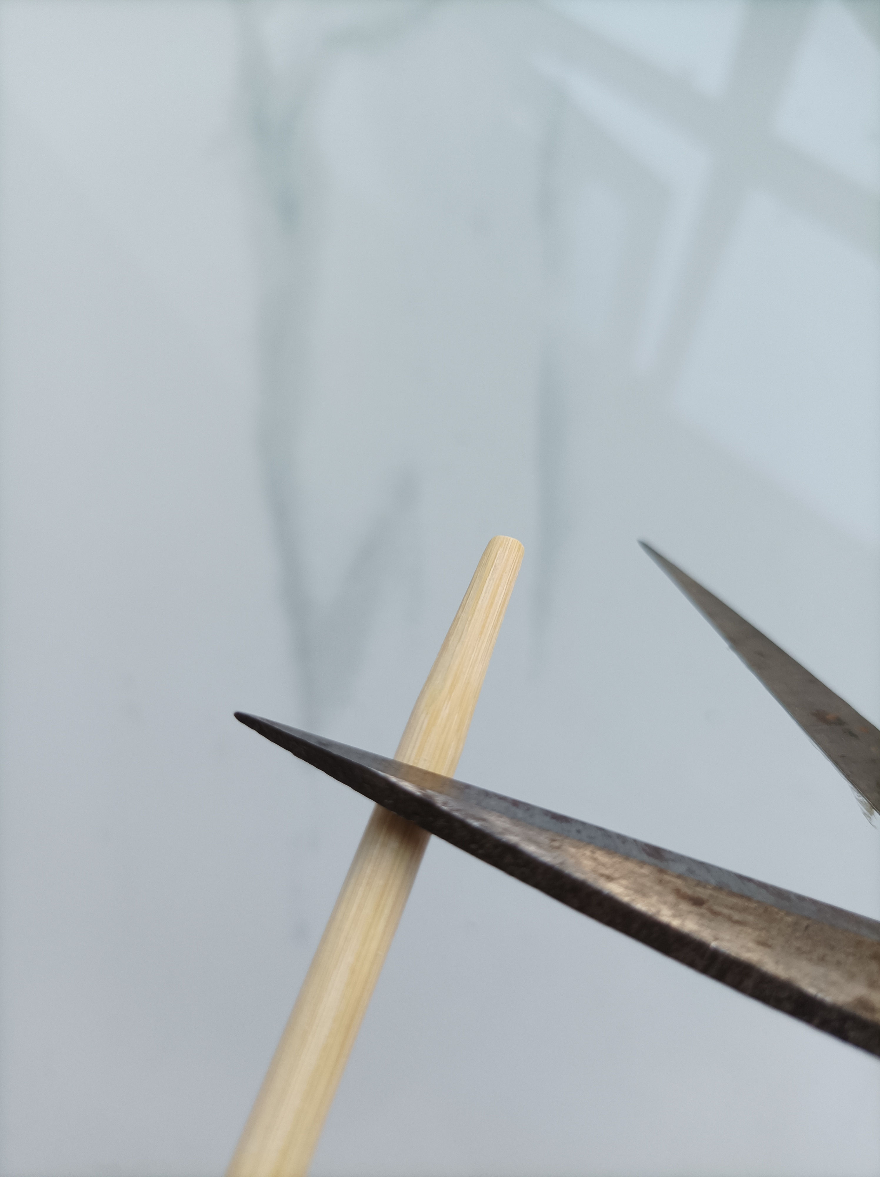

1、先准备好方便的竹筷子(一次竹筷子需要有一定的柔韧性),剪刀或美工刀一把;

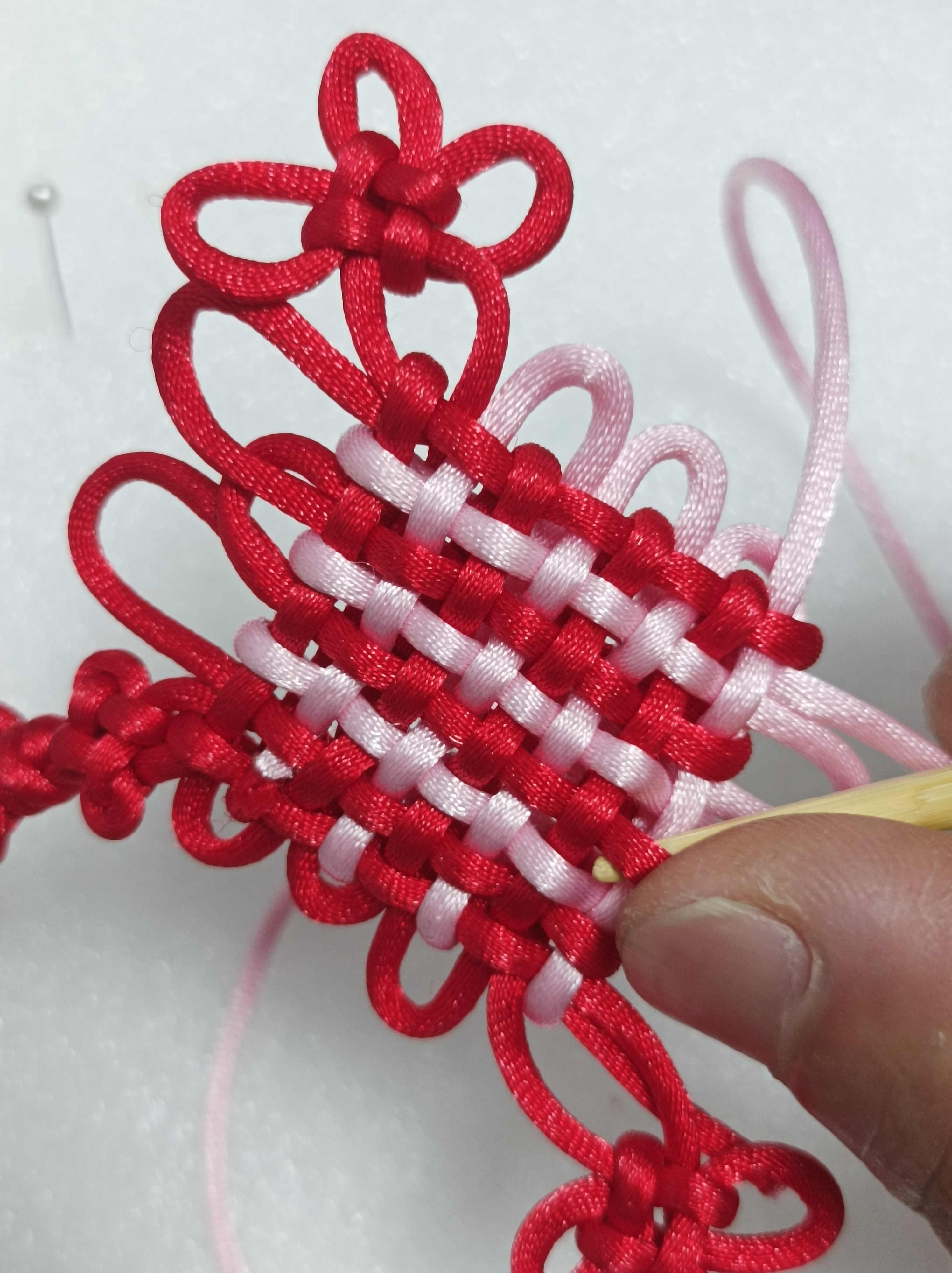

2、将准备好的竹筷子,裁断成长短各一根,其中一根比自己手掌多一些的长度就可以,再做一根相比长出一段的,两根留作备用(只做一根较长的调线针也是可以的)。较长的调线针多用于走线时的辅助工作,如:压线、挑线,剥开聚集在一起的线等。较短的调线针在整形调线时比较好用。
3、用剪刀或美工刀的刀刃对两根竹筷的一端进行削切,使其一端呈现圆头的针形。像削铅笔一样,将一端削成大概“针状”。
刮面修整,将刀刃垂直并略微向外偏斜,反复向外侧刮调线端,使其表面光滑。端头处磨成圆头的(在平整的水泥地面上,或细砂纸等)。

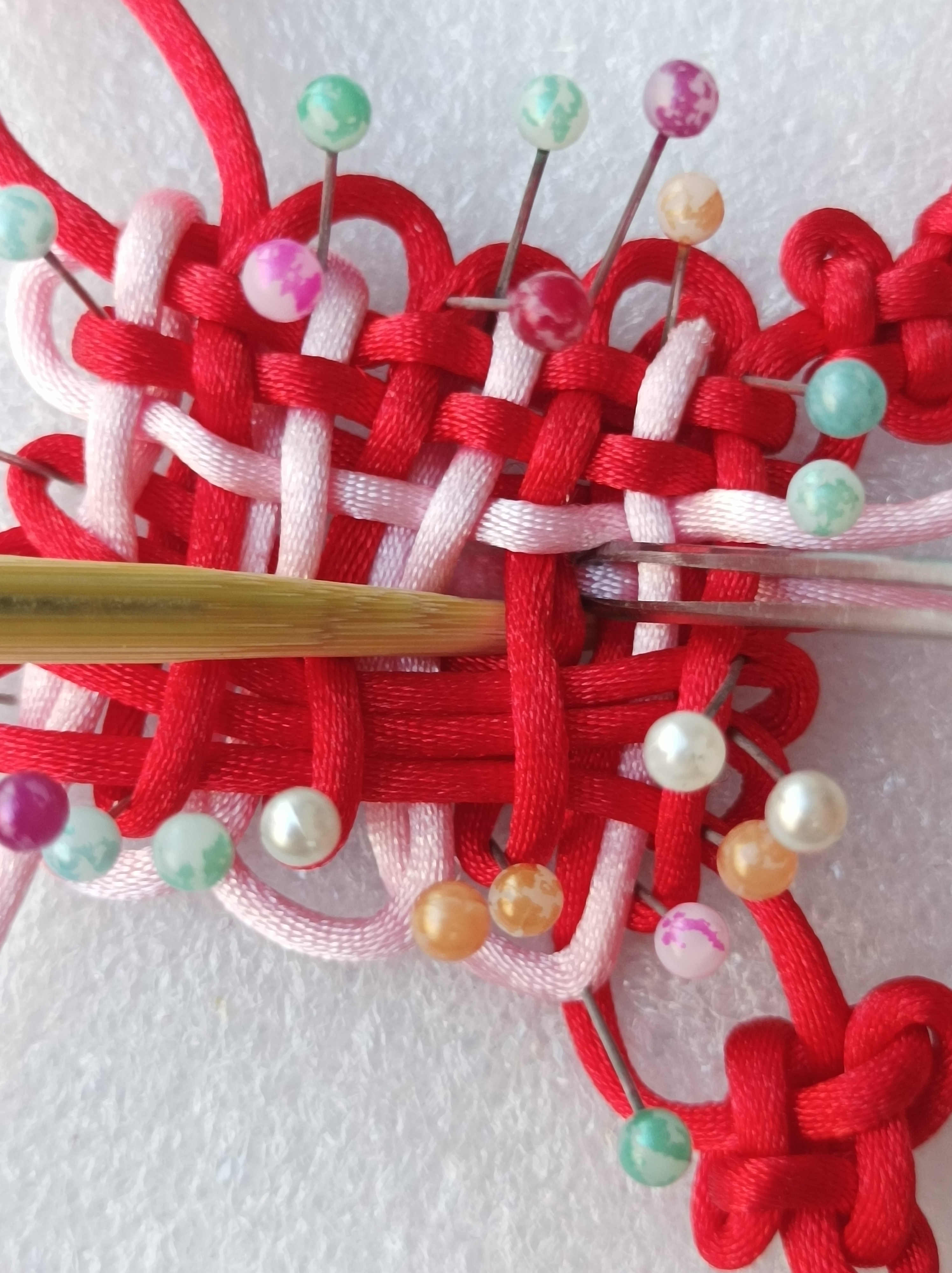

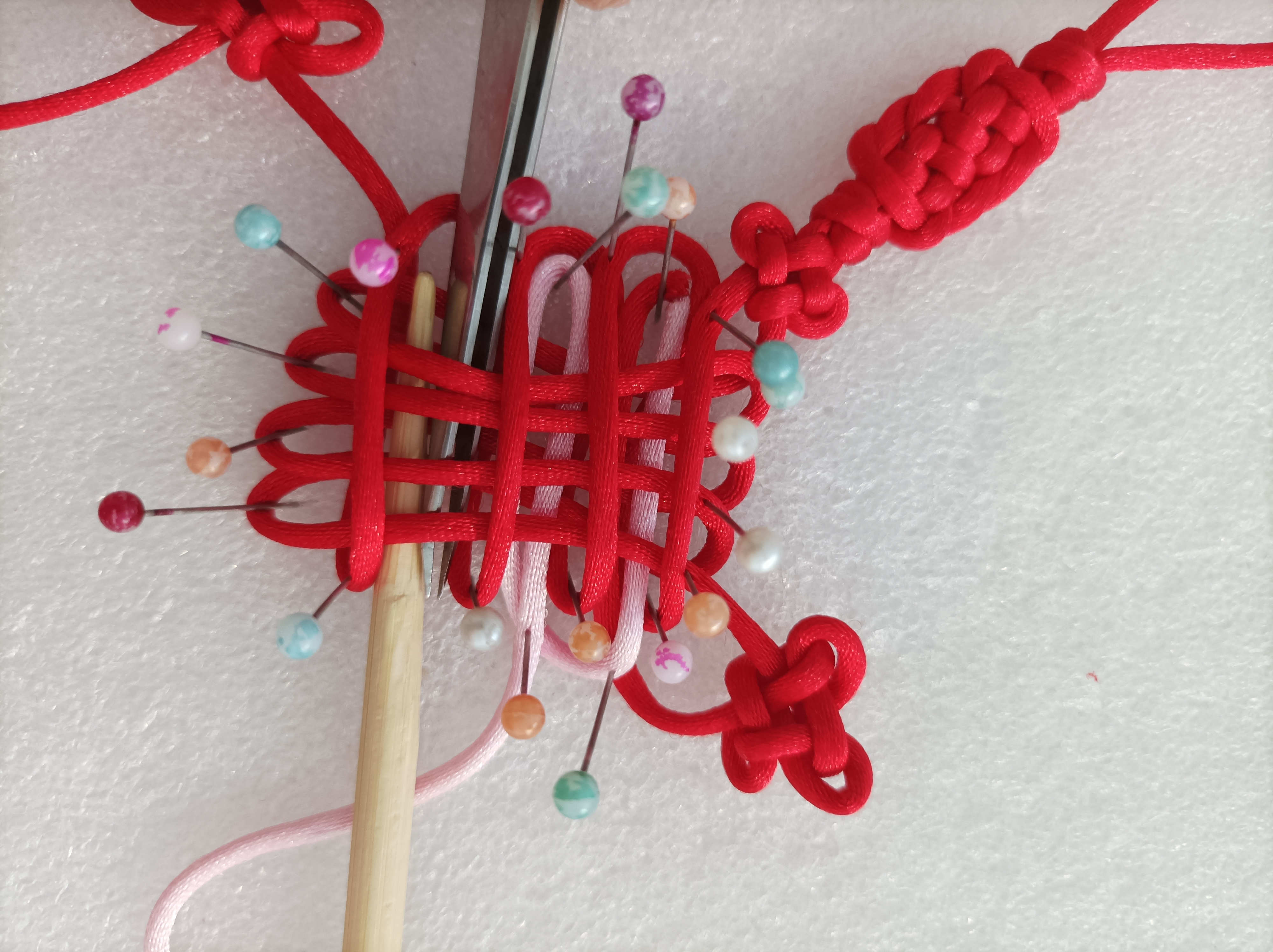

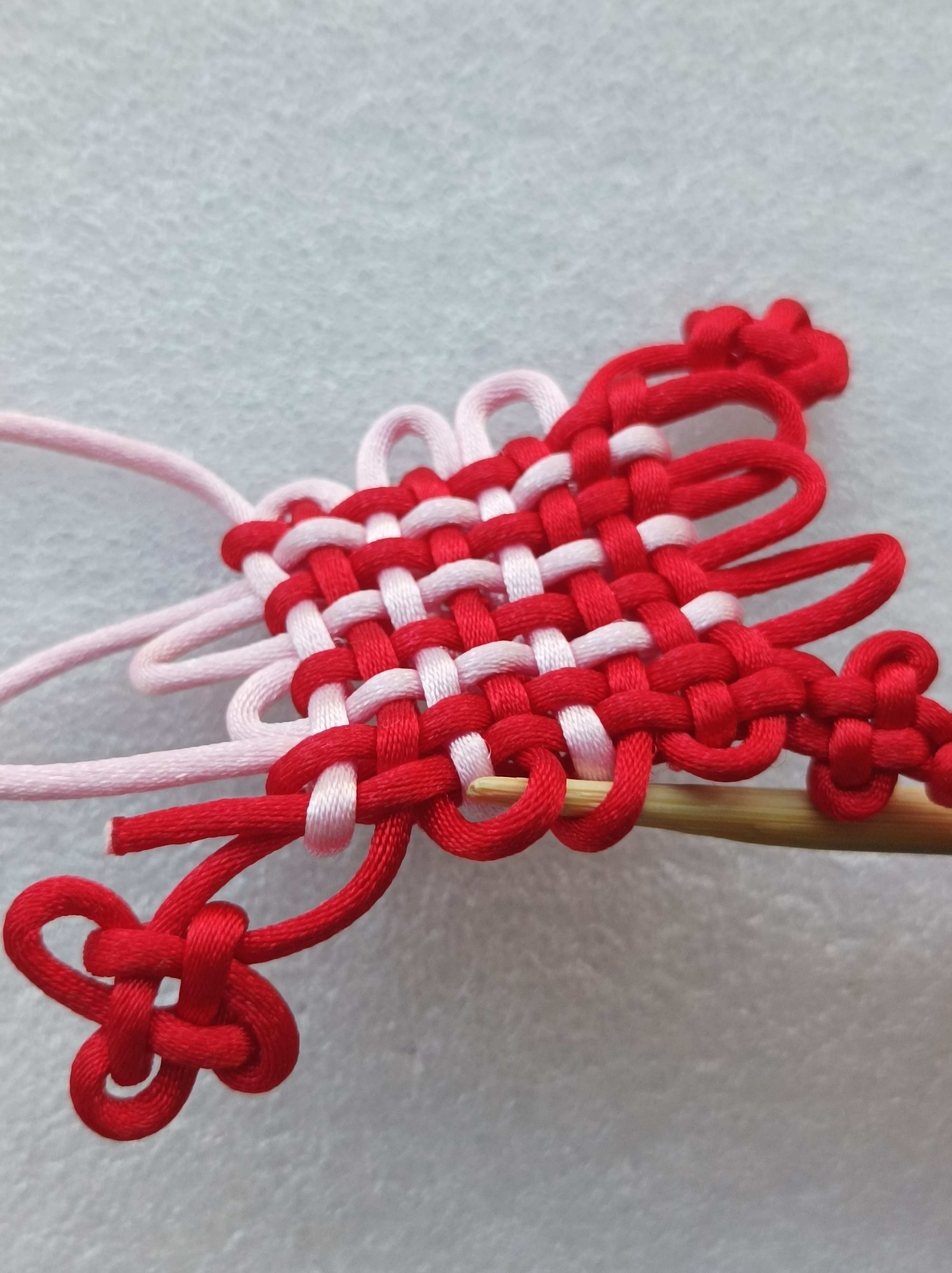

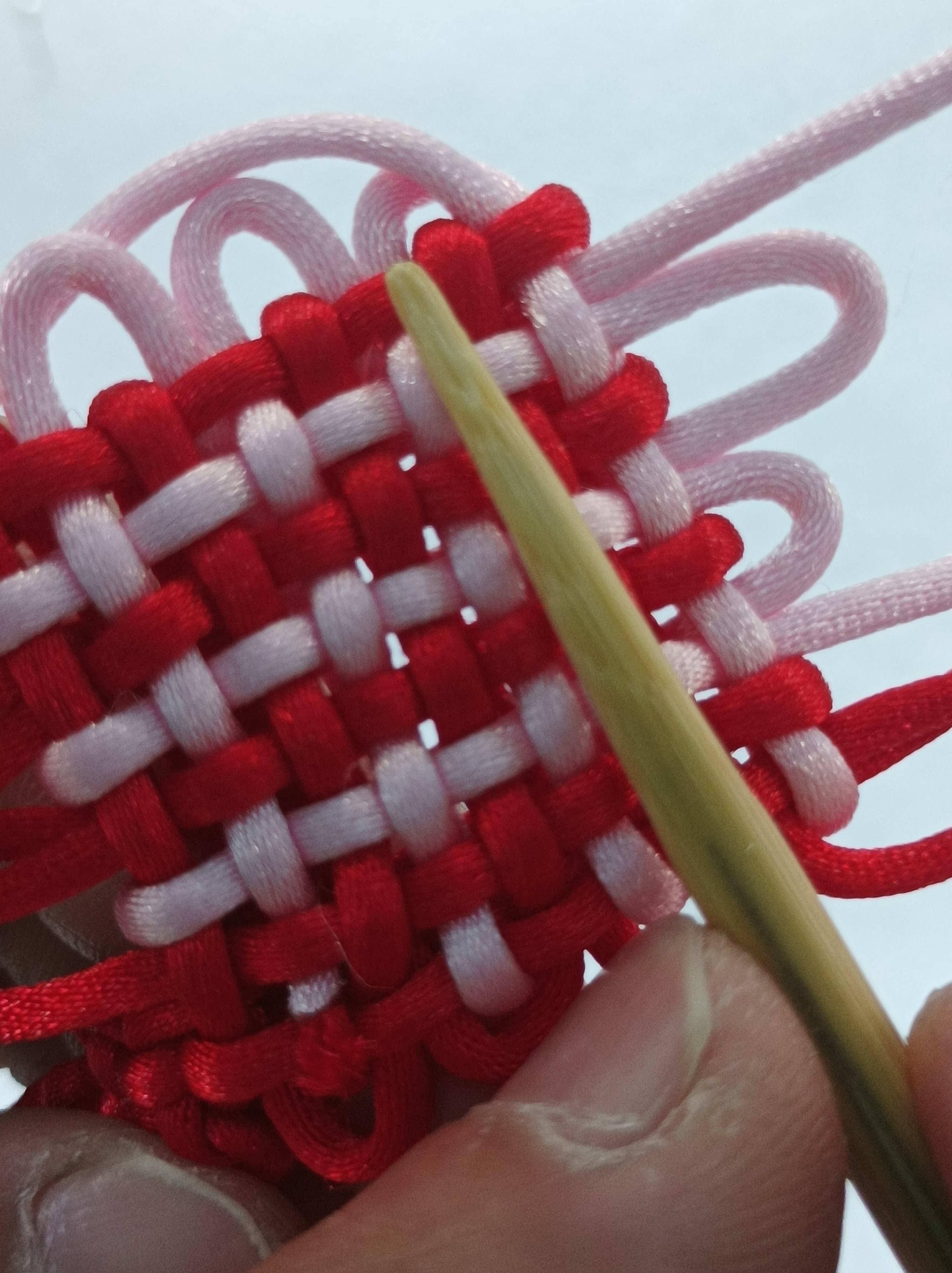

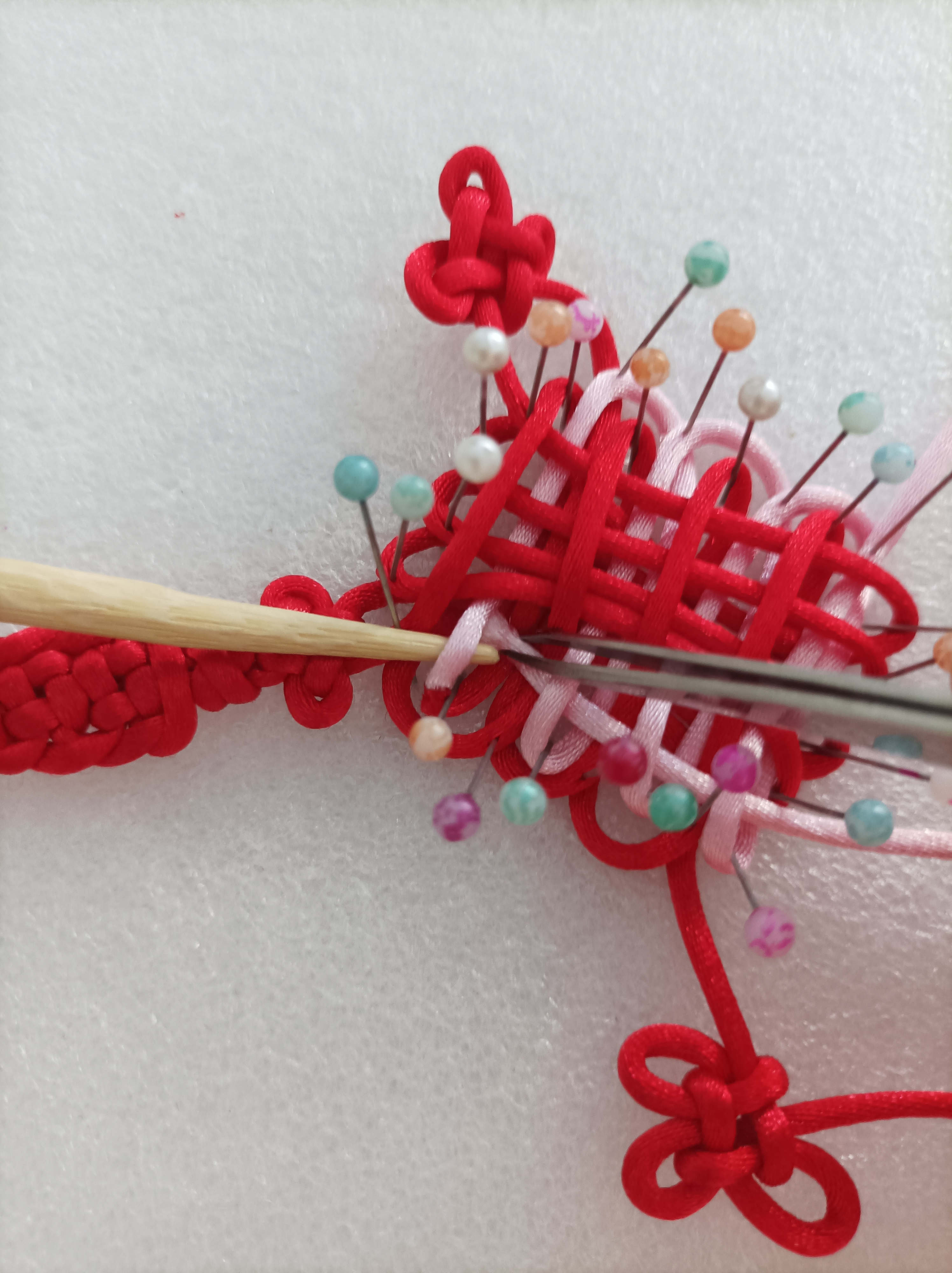

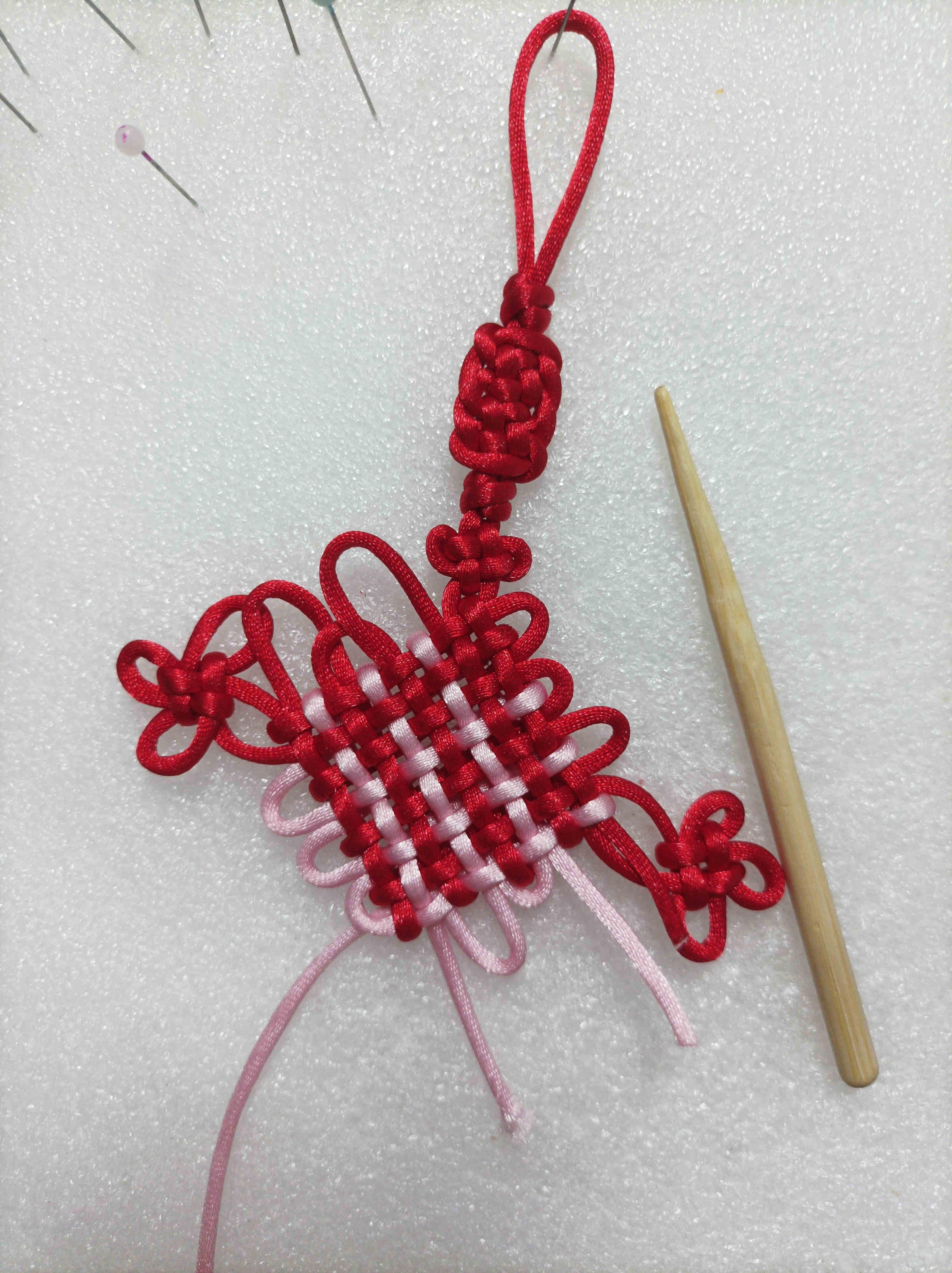

用调线针打开通径(可穿线的空间),然后用镊子穿过去将线带回来。调线针也可以在抽拉线时,作为受力支撑点。

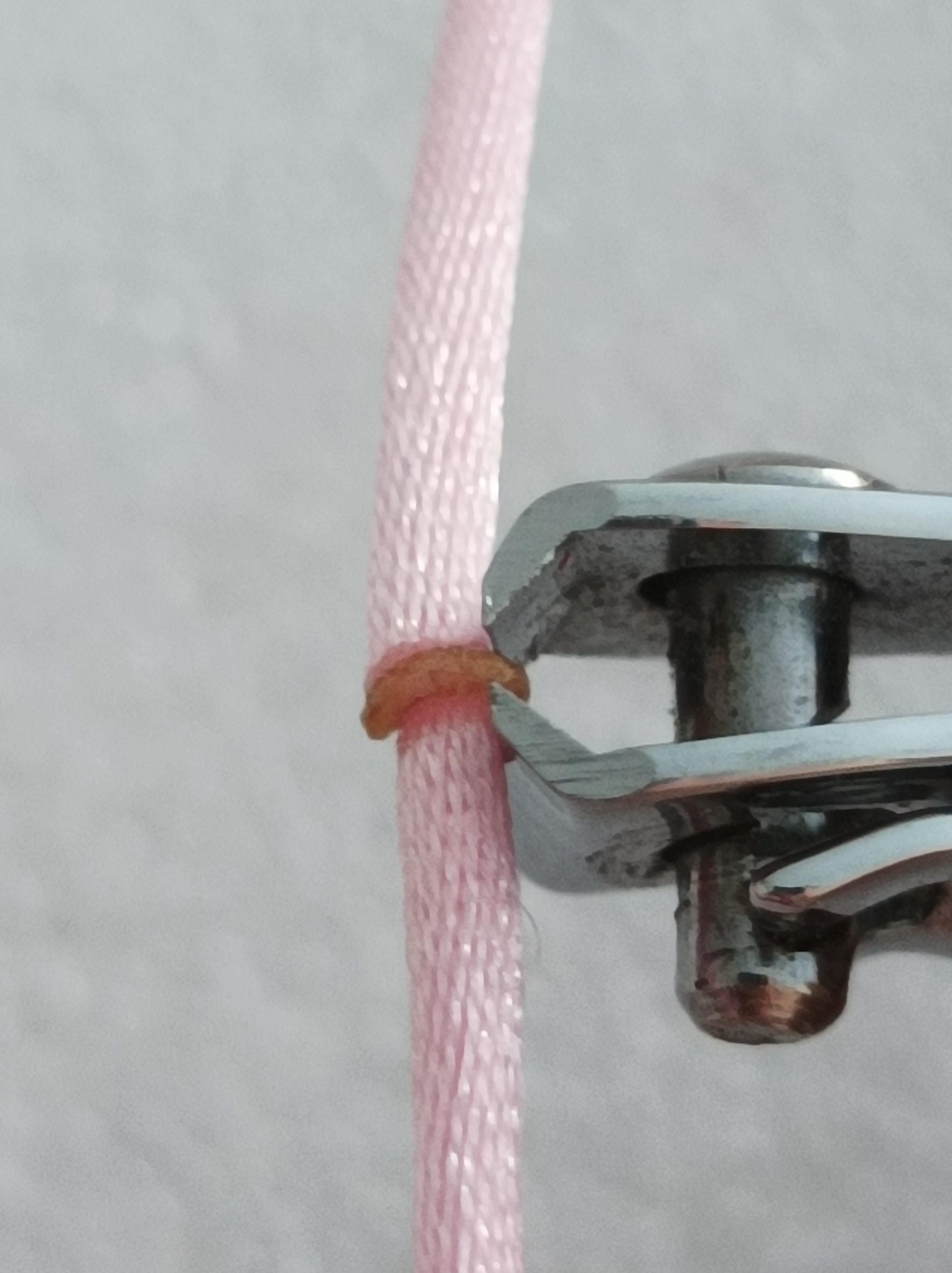

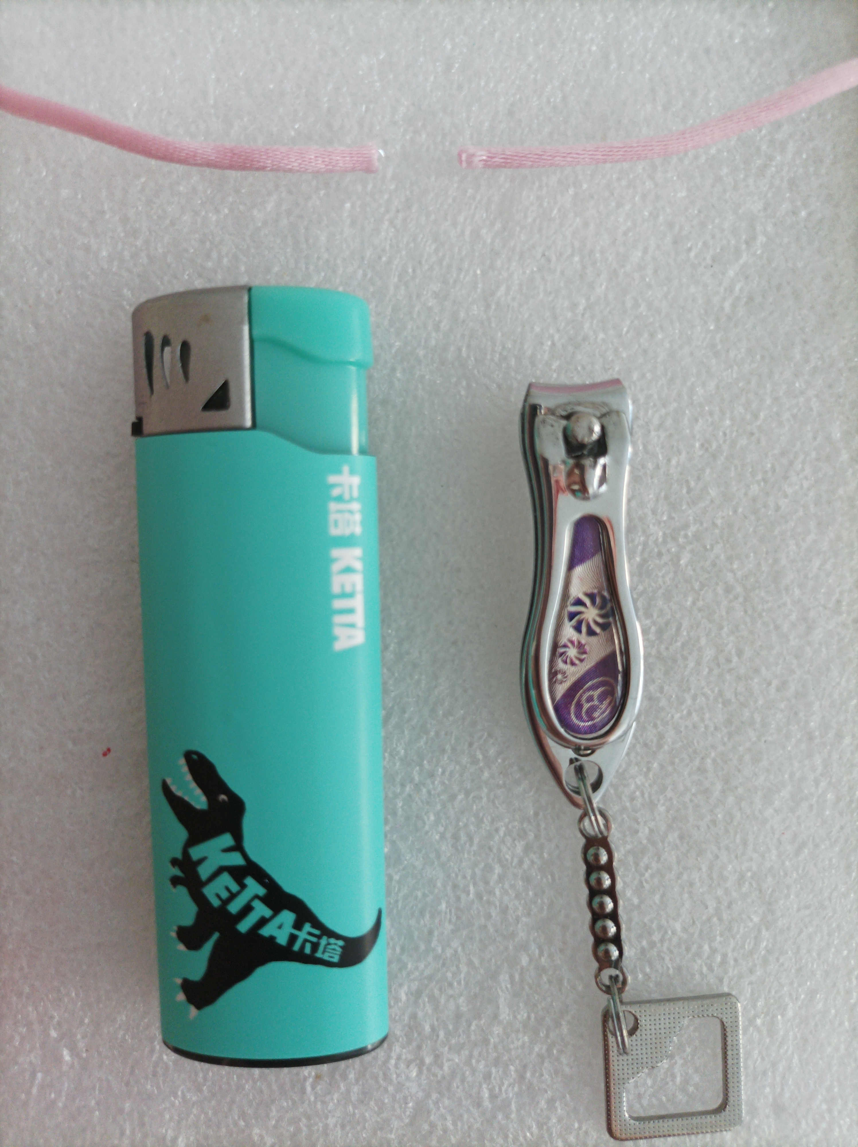

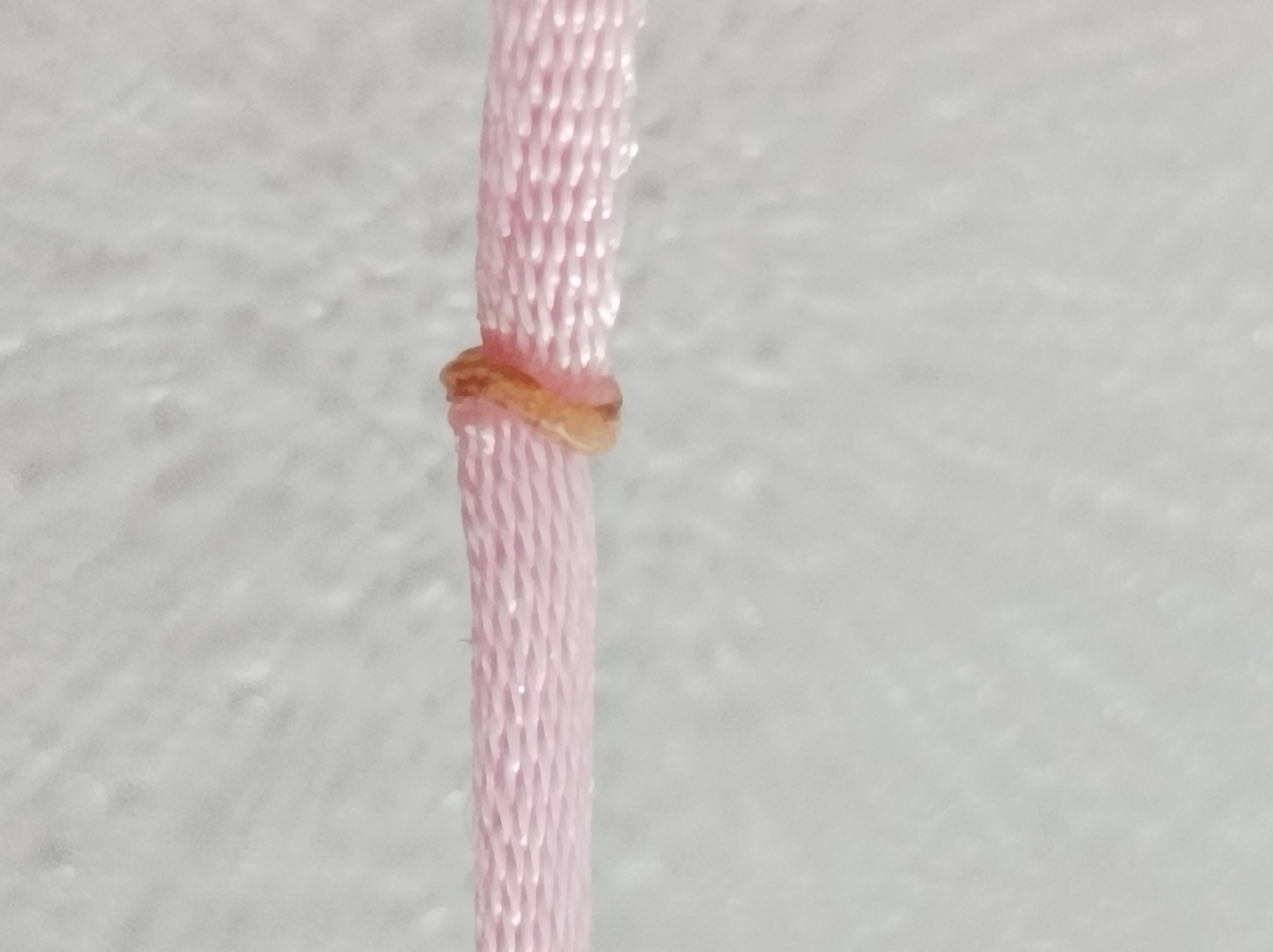

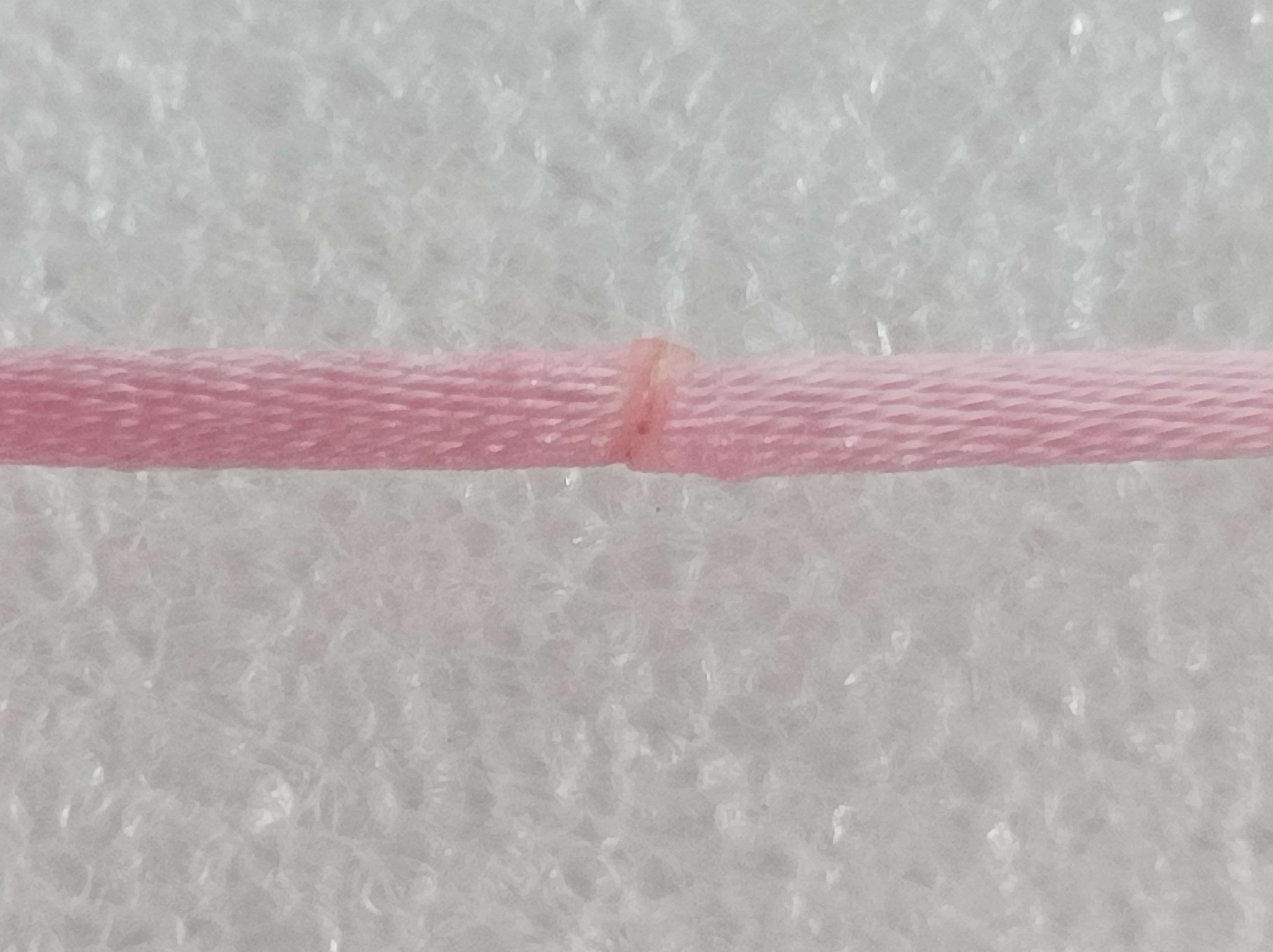

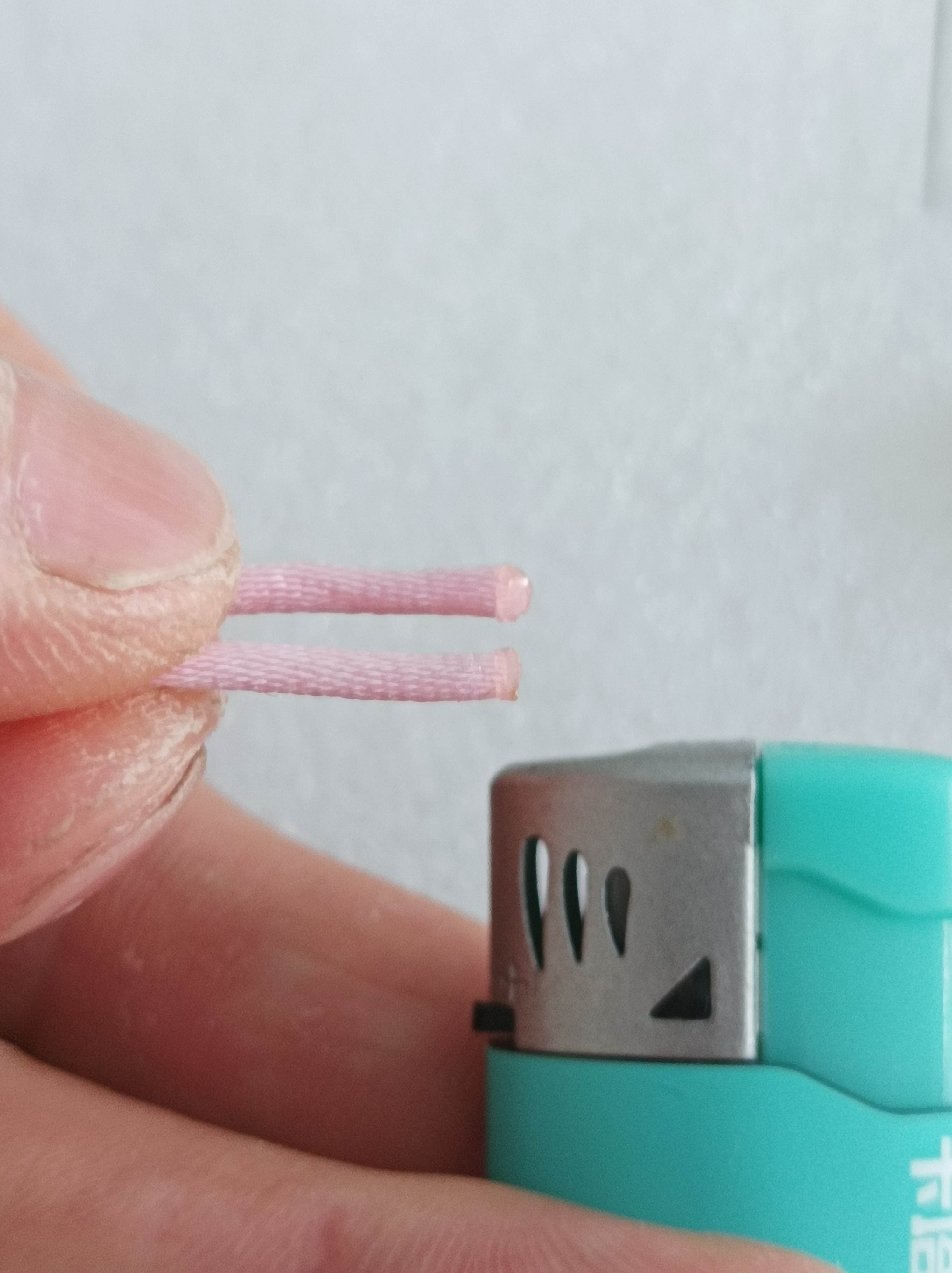

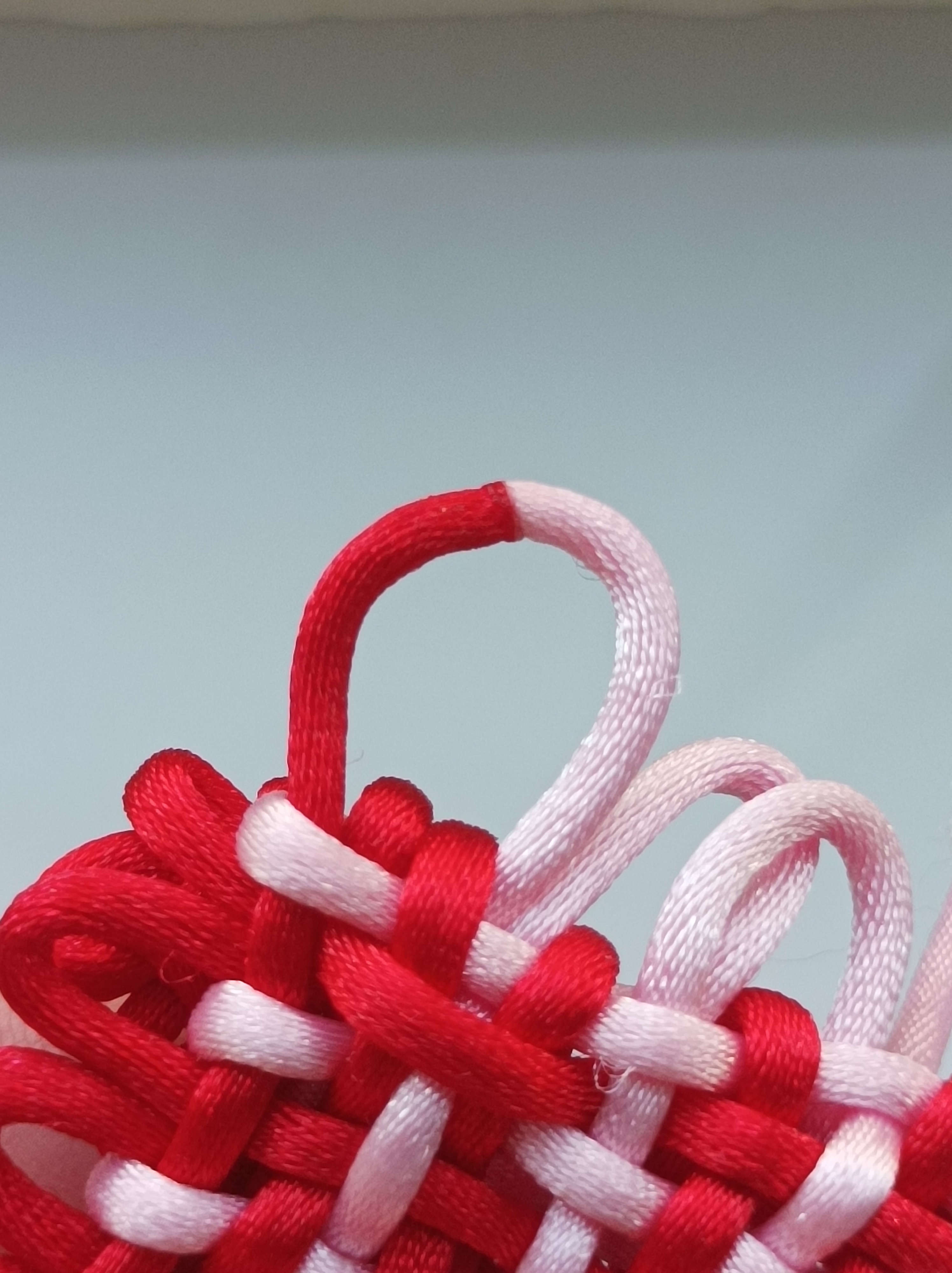

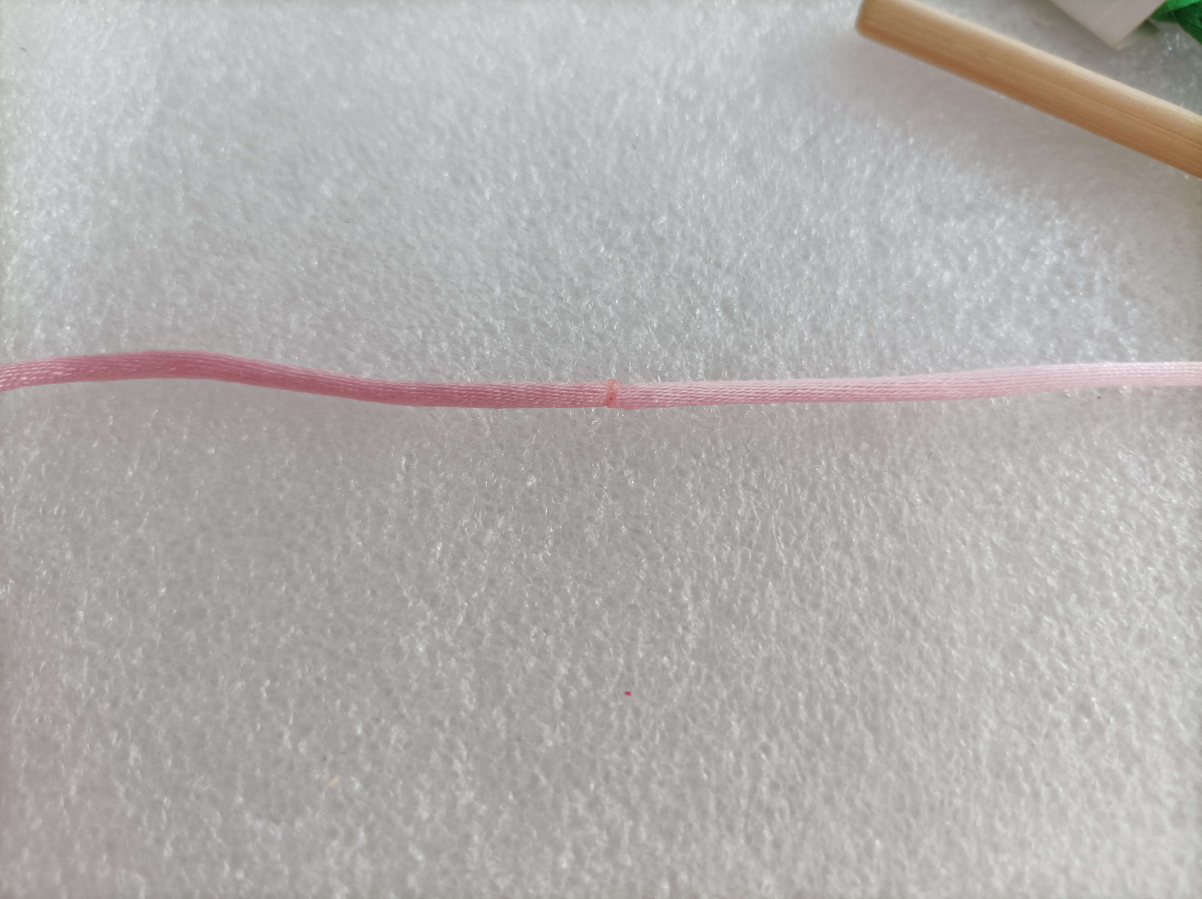

对接两根线(烧接)
用火焰使两根线头端部融化一些,然后将两根线头水平轻缓地相互挤压,待冷却后用指甲钳将凸出部分剪掉下去。若有毛刺,用打火机燎一下。
应用部位(注意对接处藏起来不要被看见呦!一般对接口部分采用被压在线下的“躲猫猫”隐藏方式。需要对线的预留长度和位置进行预判,并做好调线。)

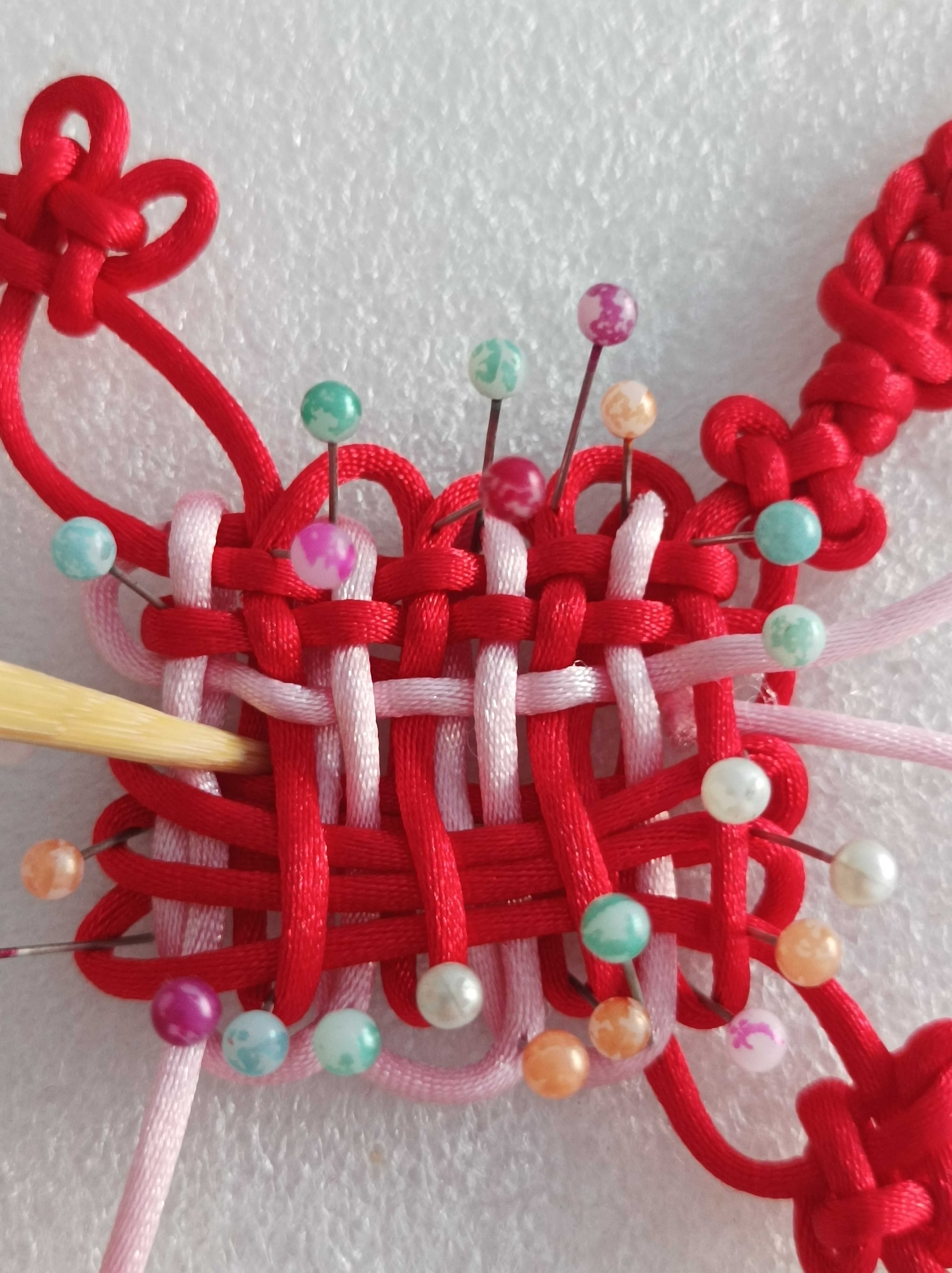

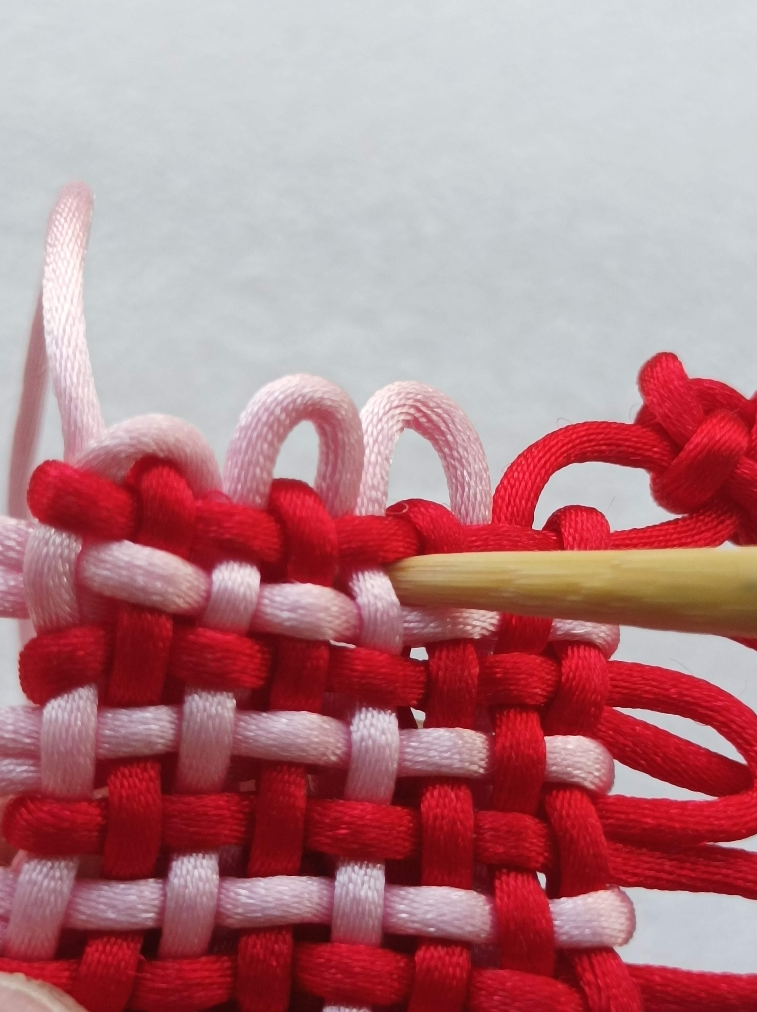

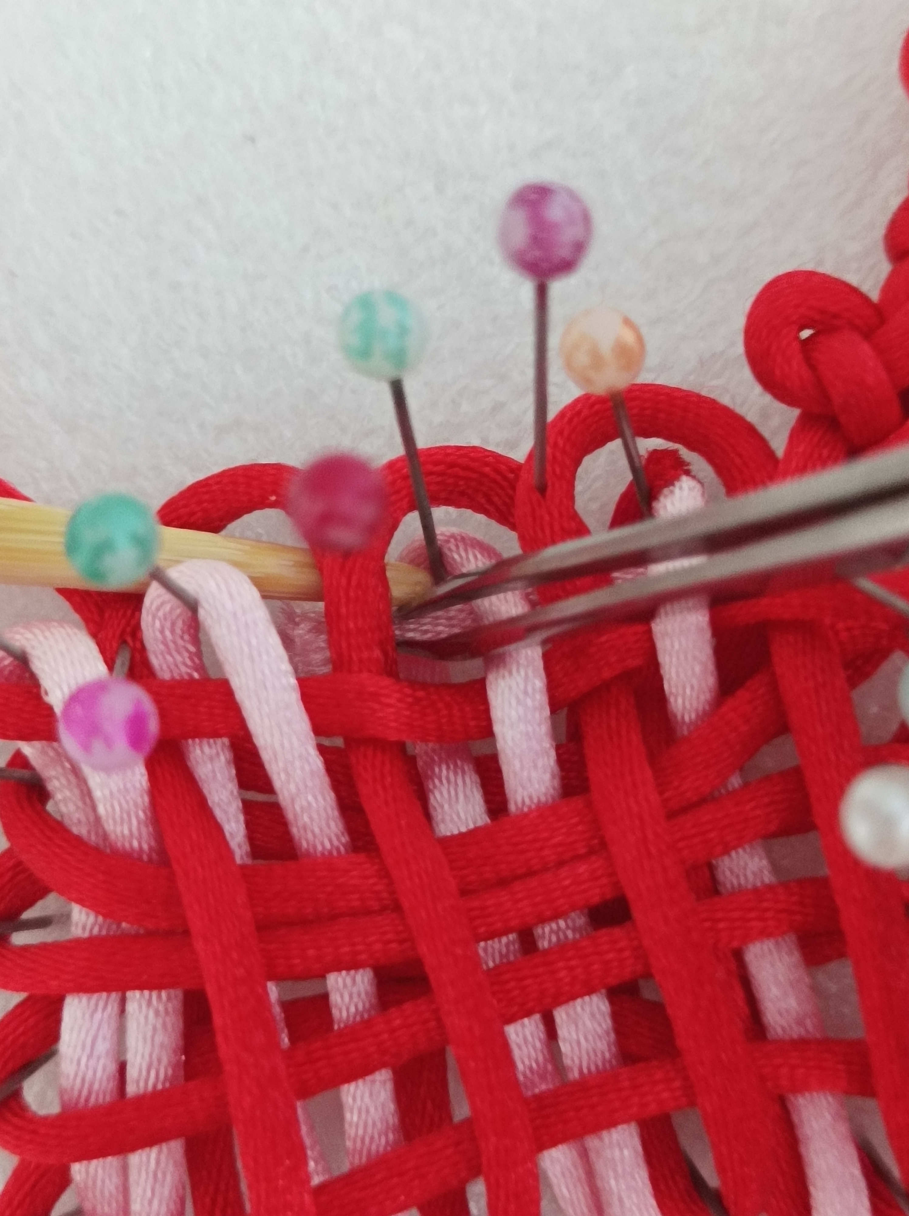

调线针和镊子的配合应用:分离遮挡物,调整相邻线的间隔距离,调线。

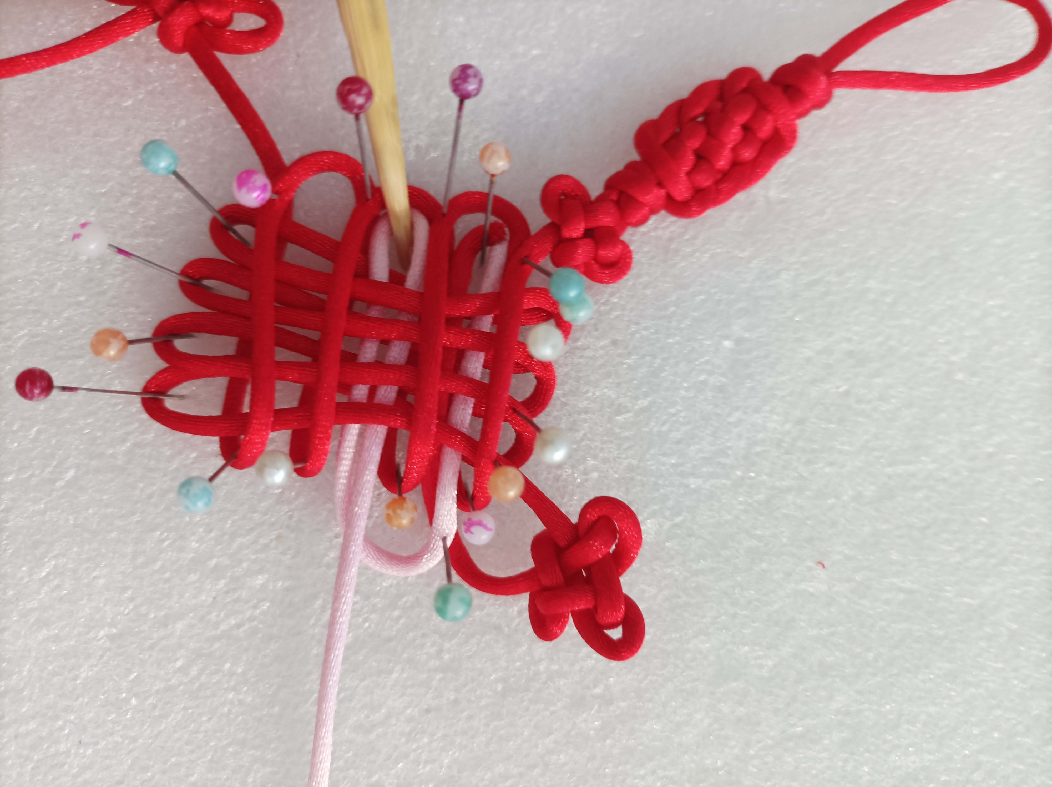

调线针与镊子相互配合走线(盘长结:同一套,穿包关系相同。)

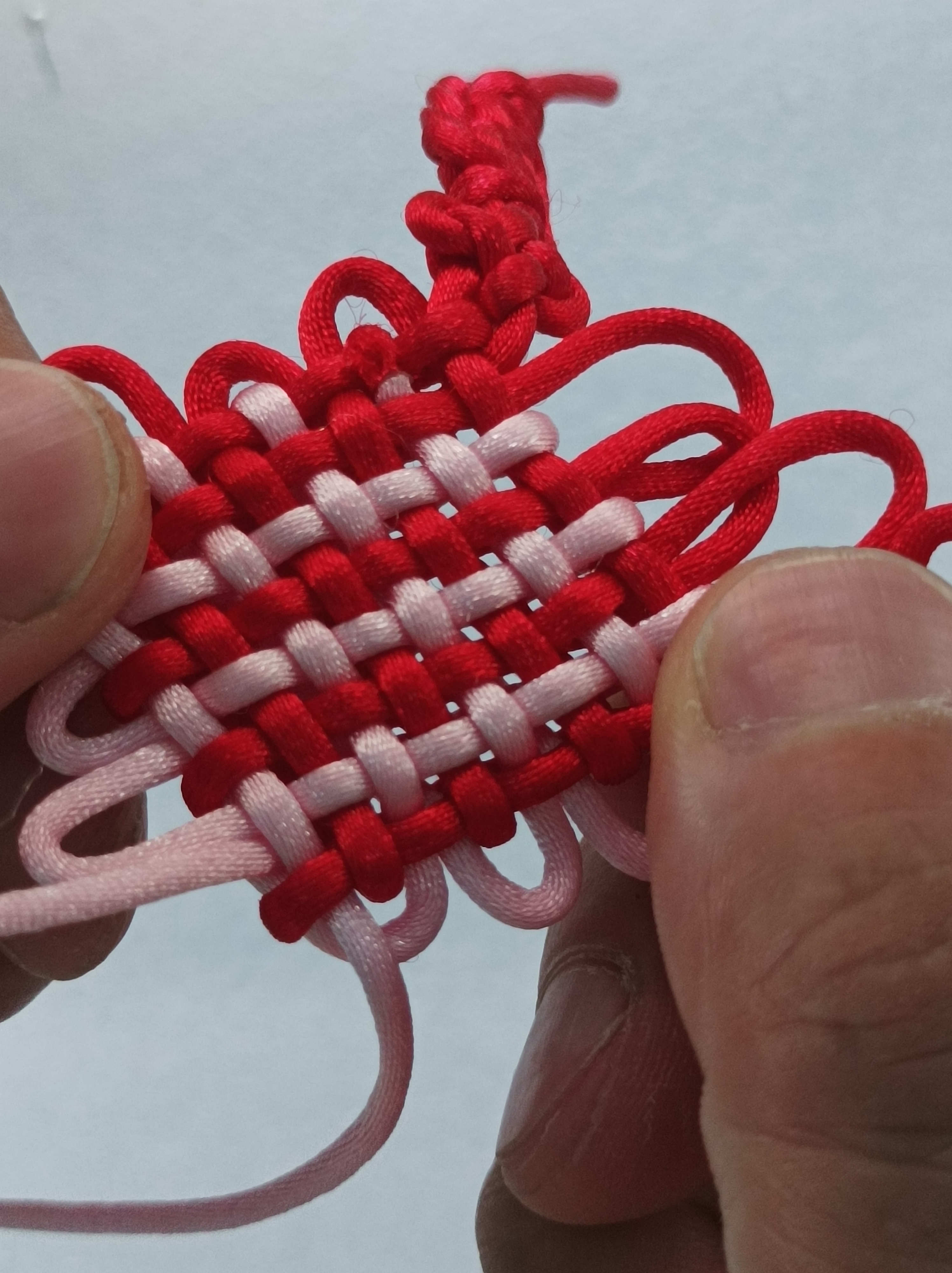

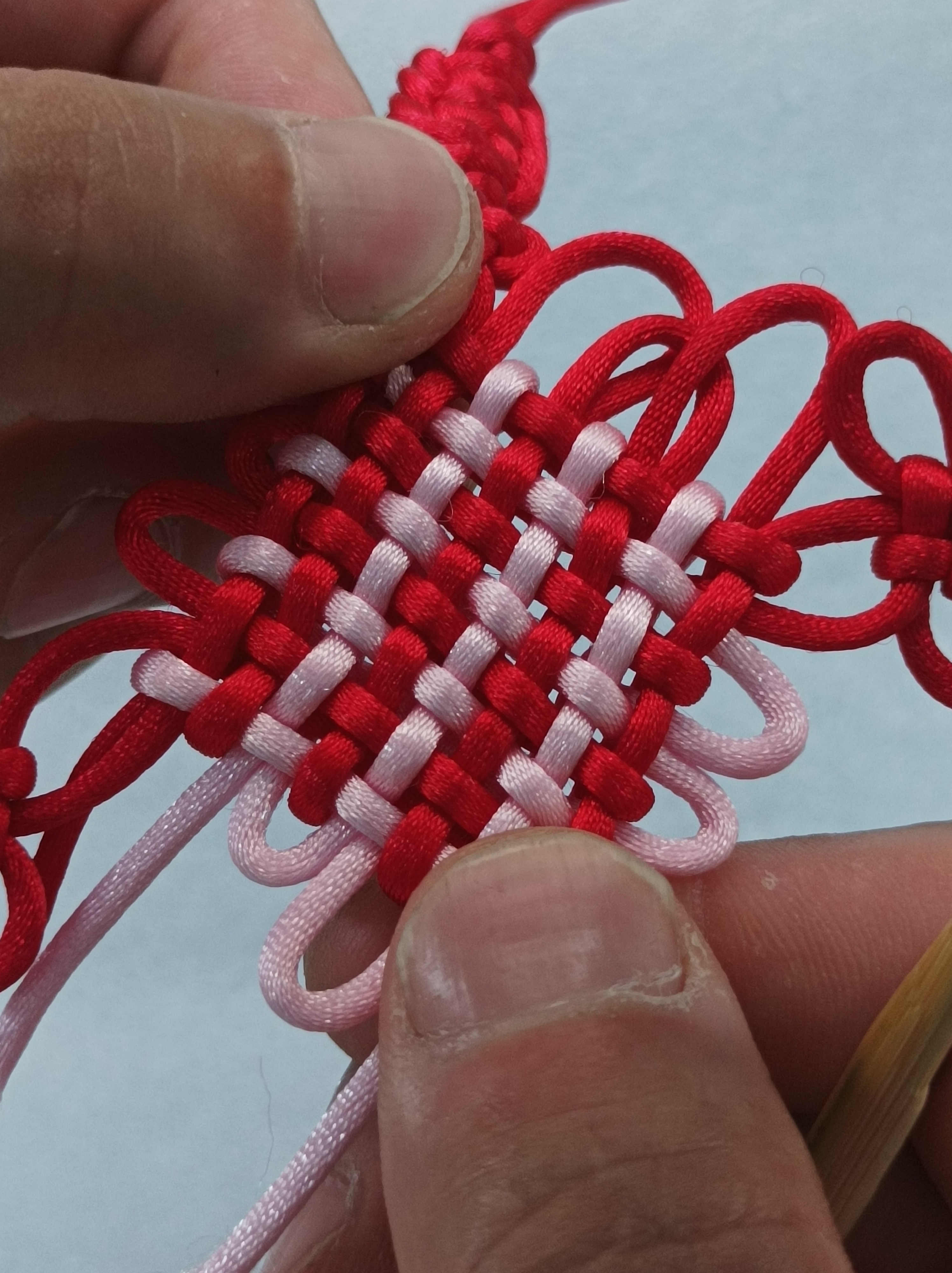

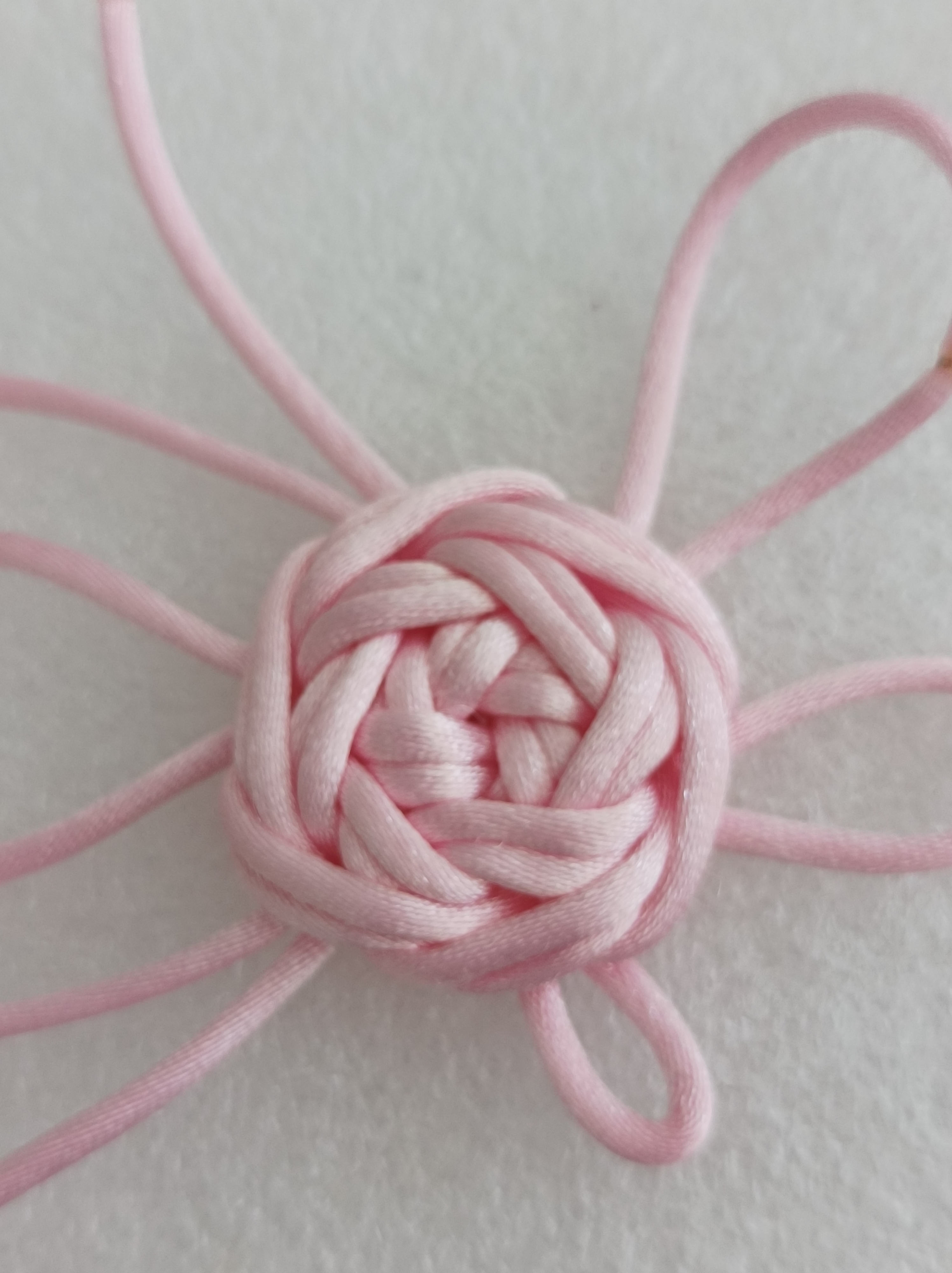

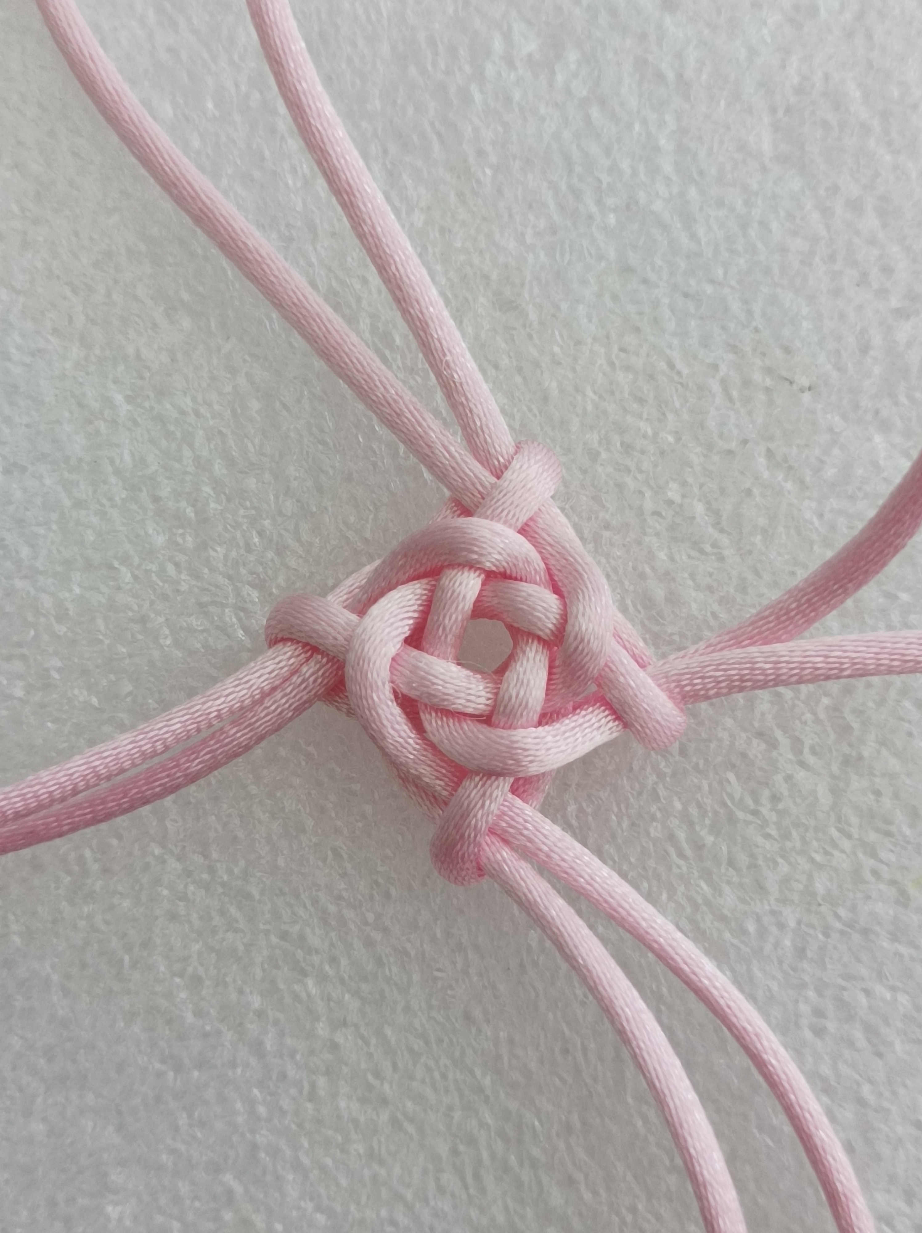

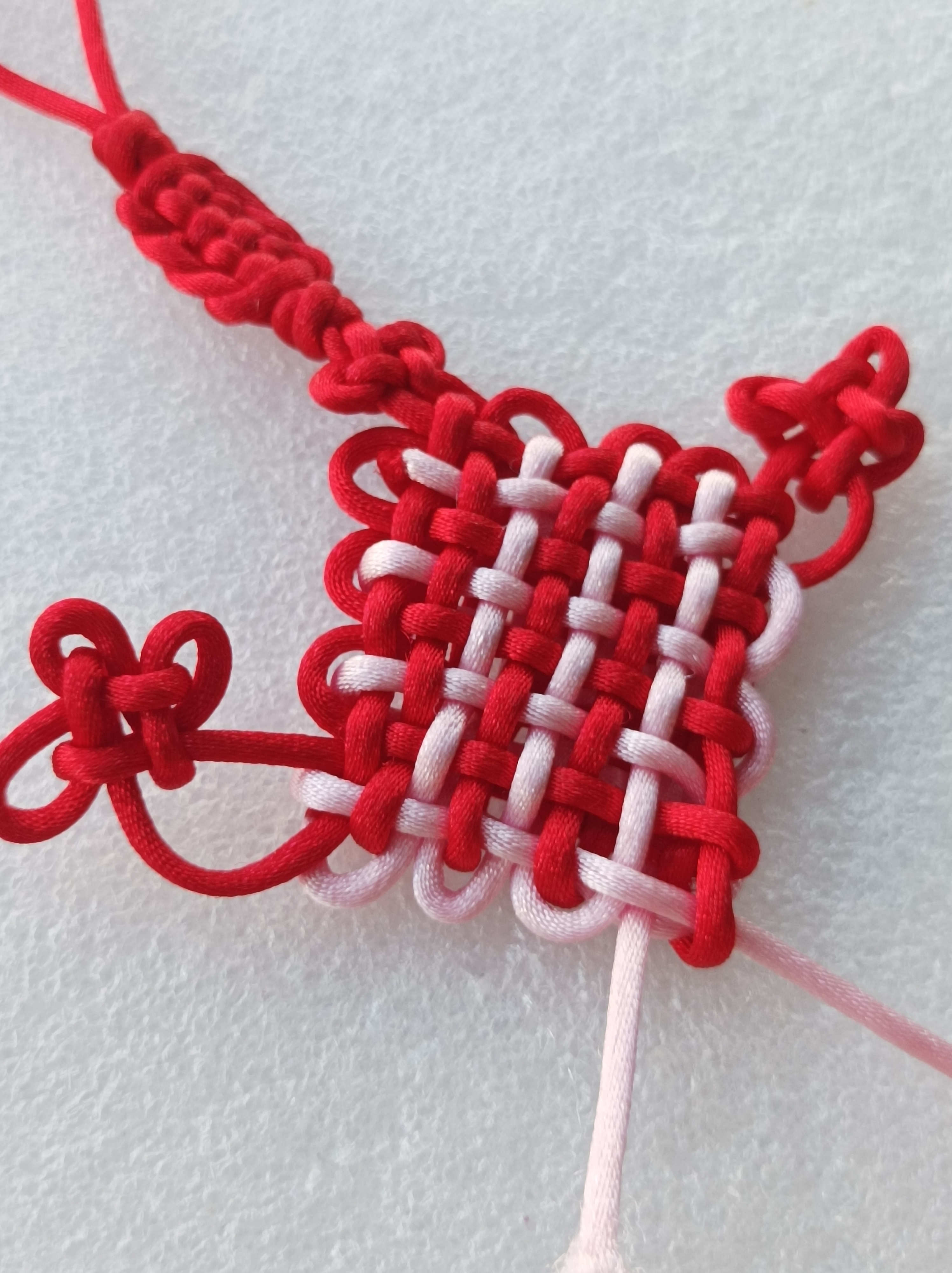

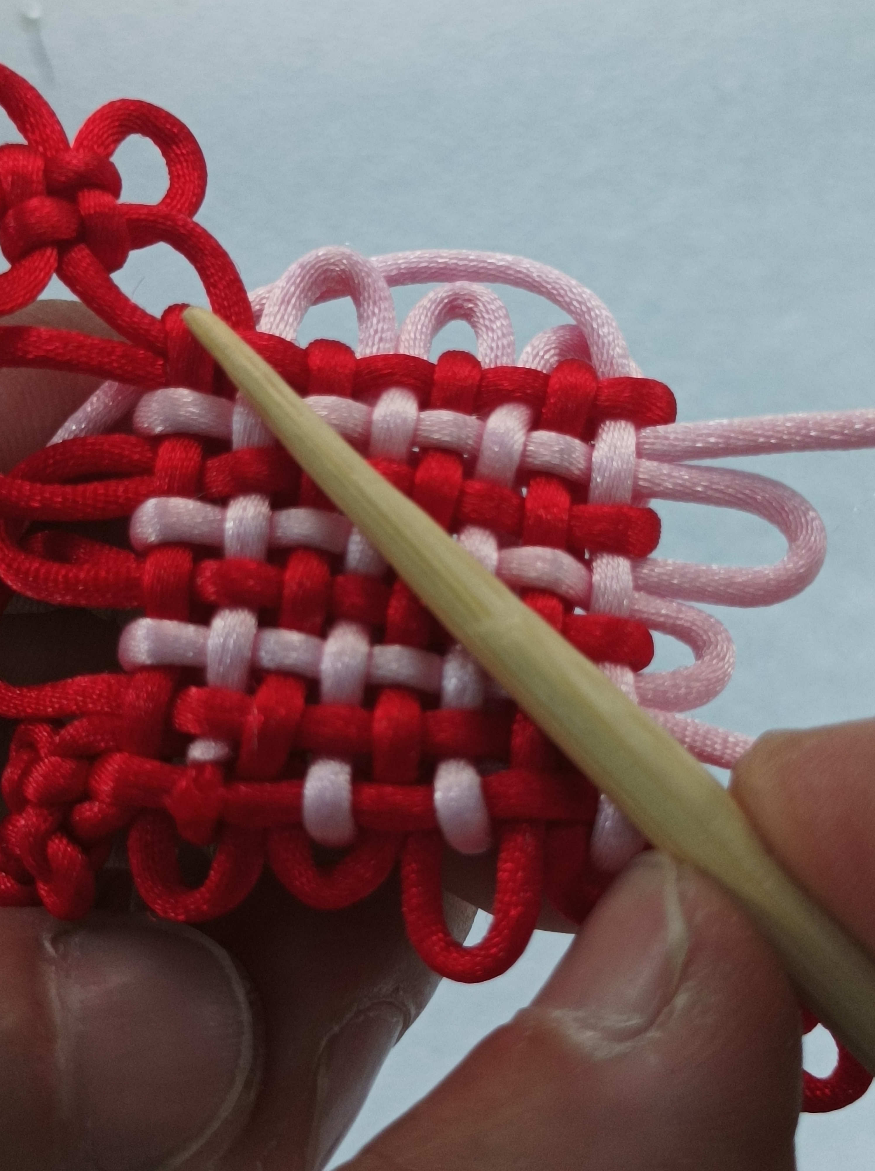

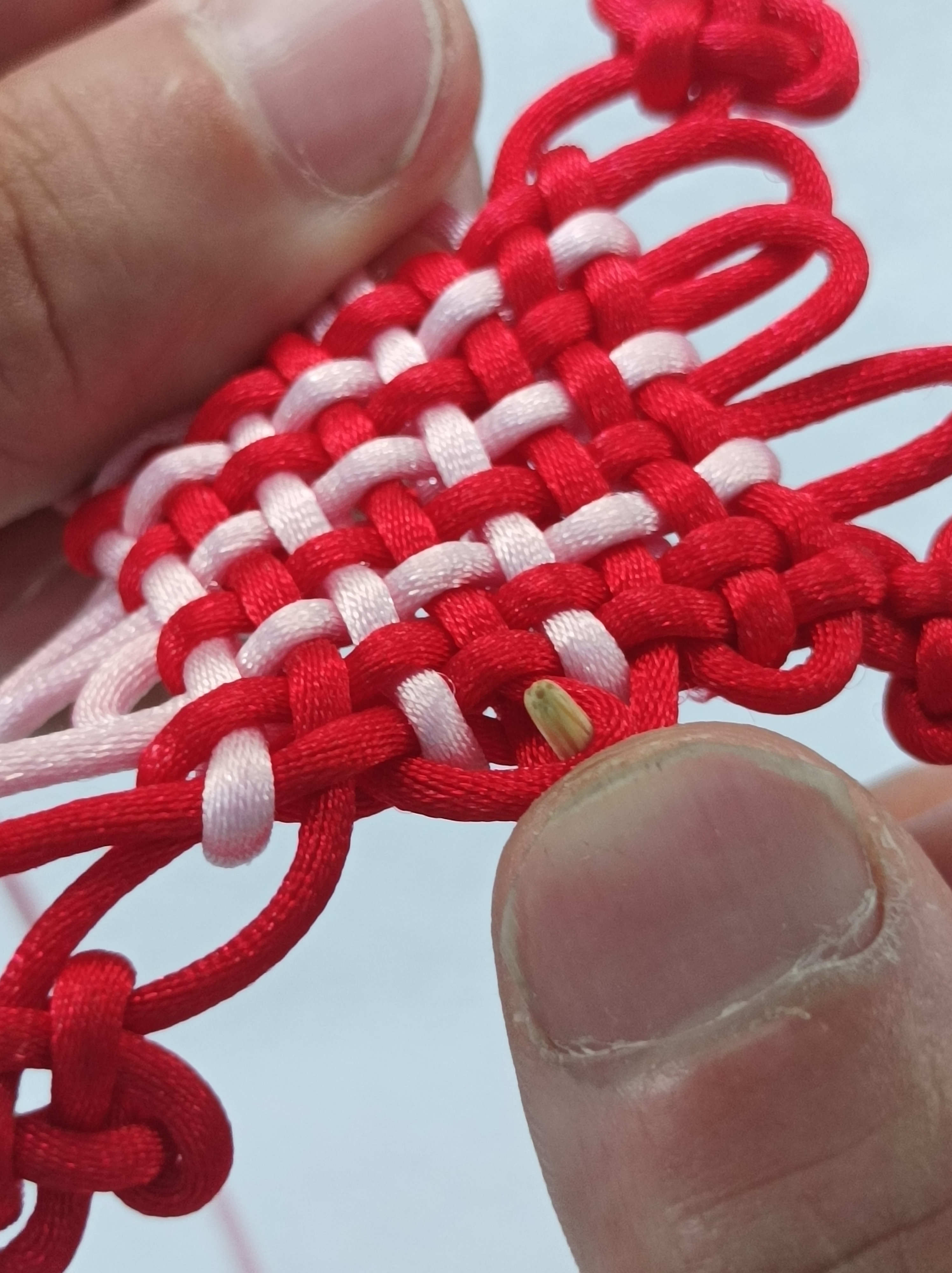

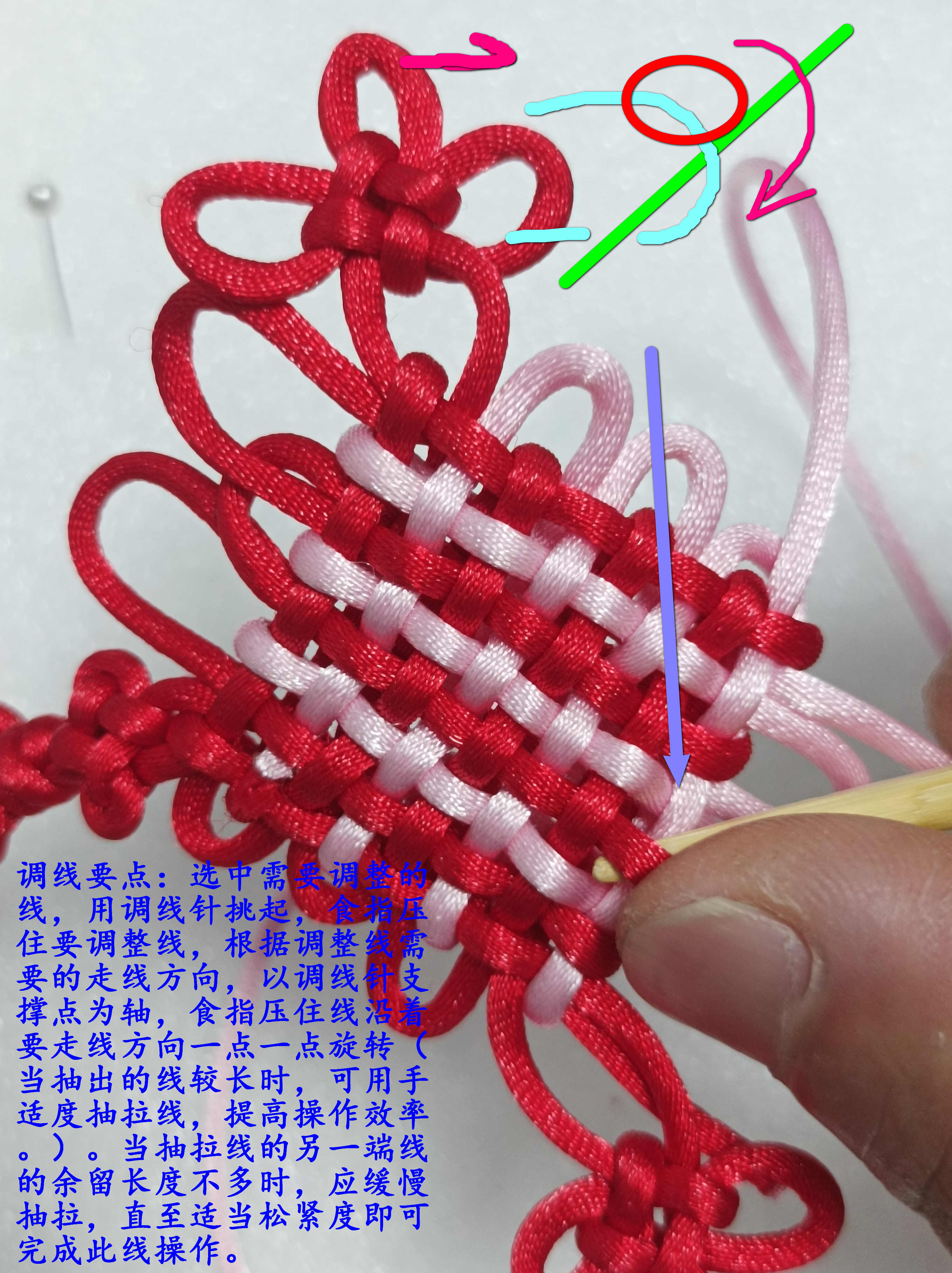

走线:应明白所走线的结体构造,懂得线与线的相互叠压关系(如:压挑——两根单线之间的称谓,单线与单线相互位置关系的定位;穿包或者进包——"U"型的两组双线之间的称谓,单组双线与单组双线的位置关系的定位。“套”“耳翼”“内耳”“外耳”皆是此类代表,称呼不同,实质相同构造。)

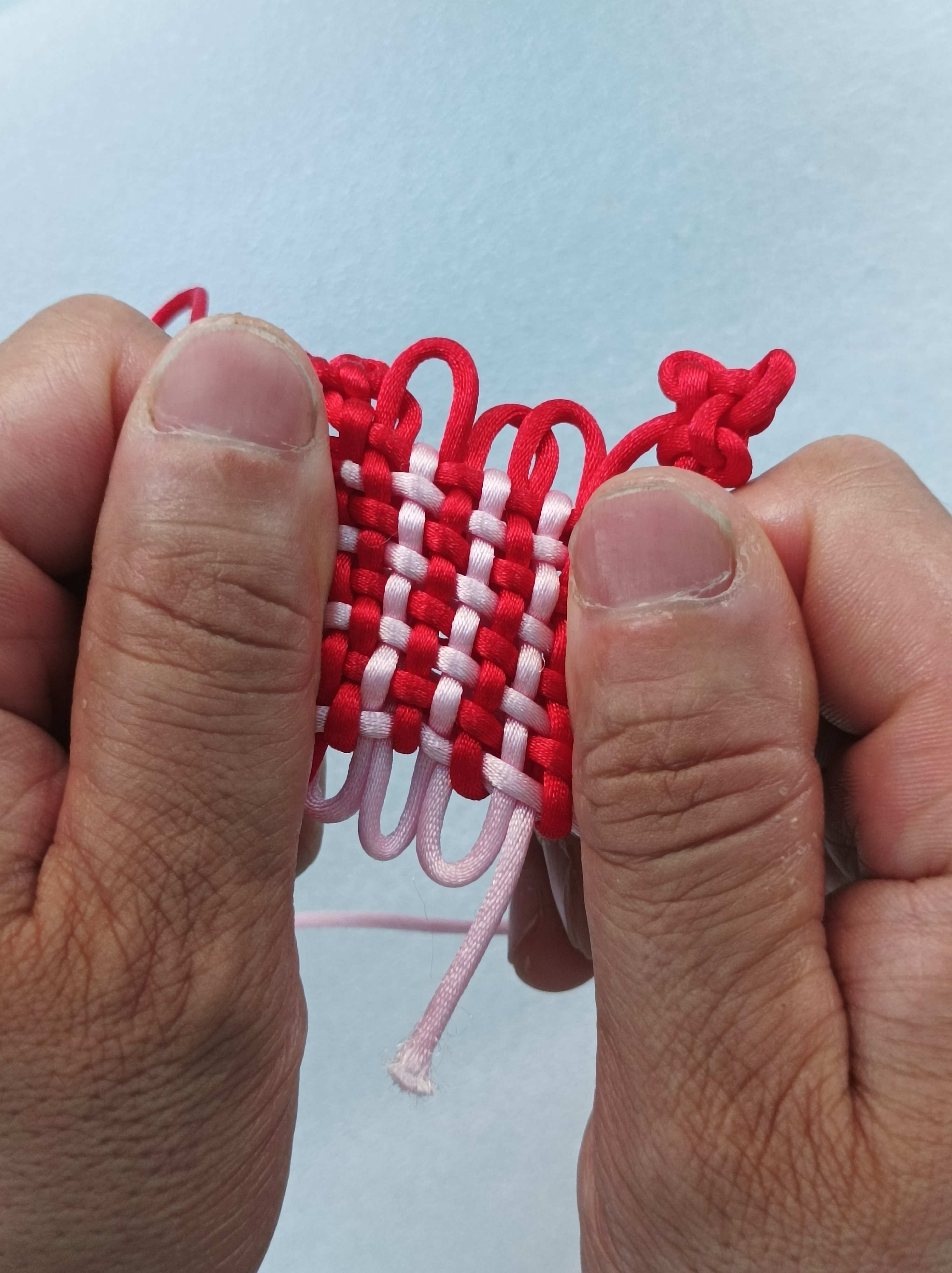

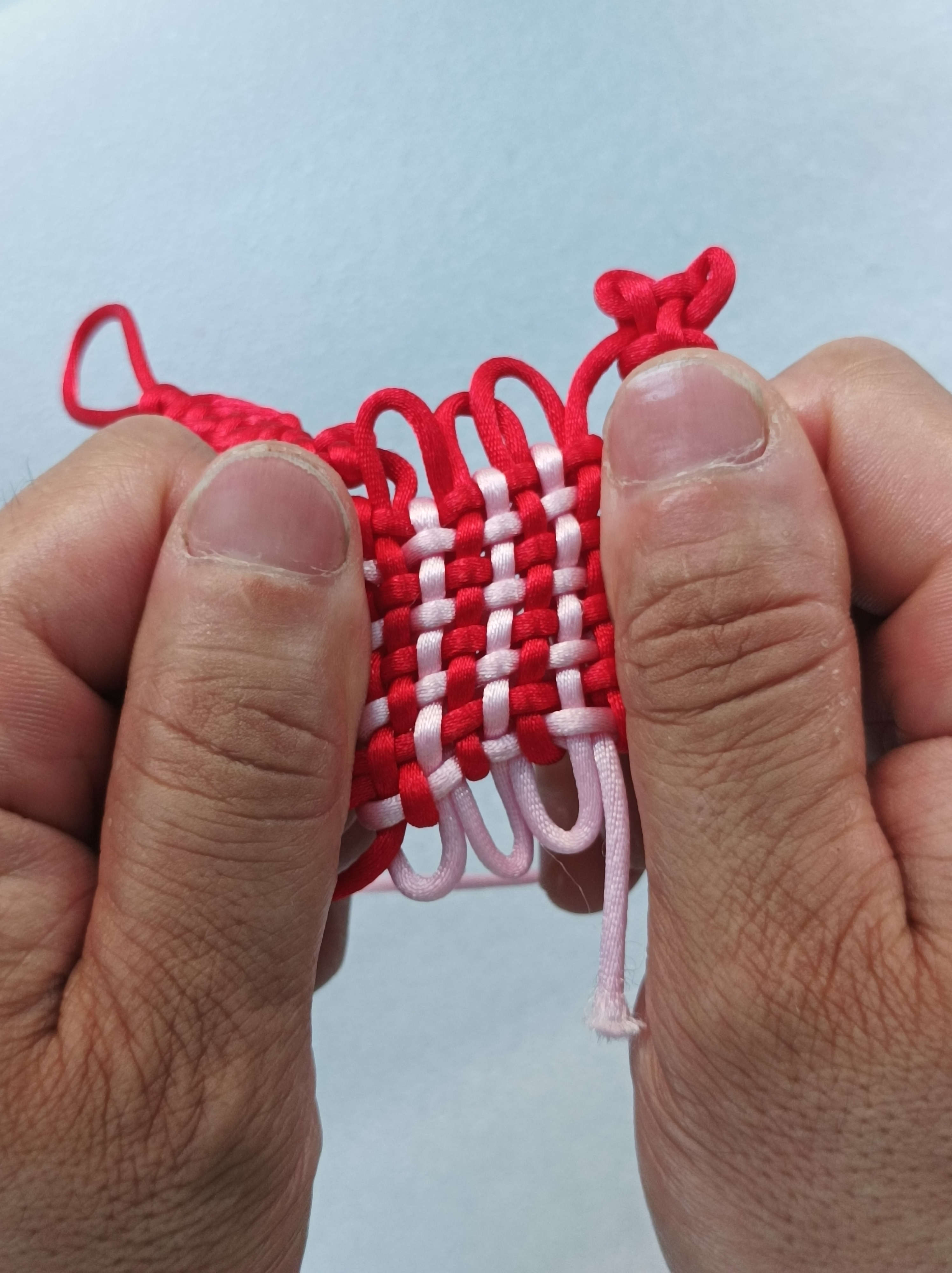

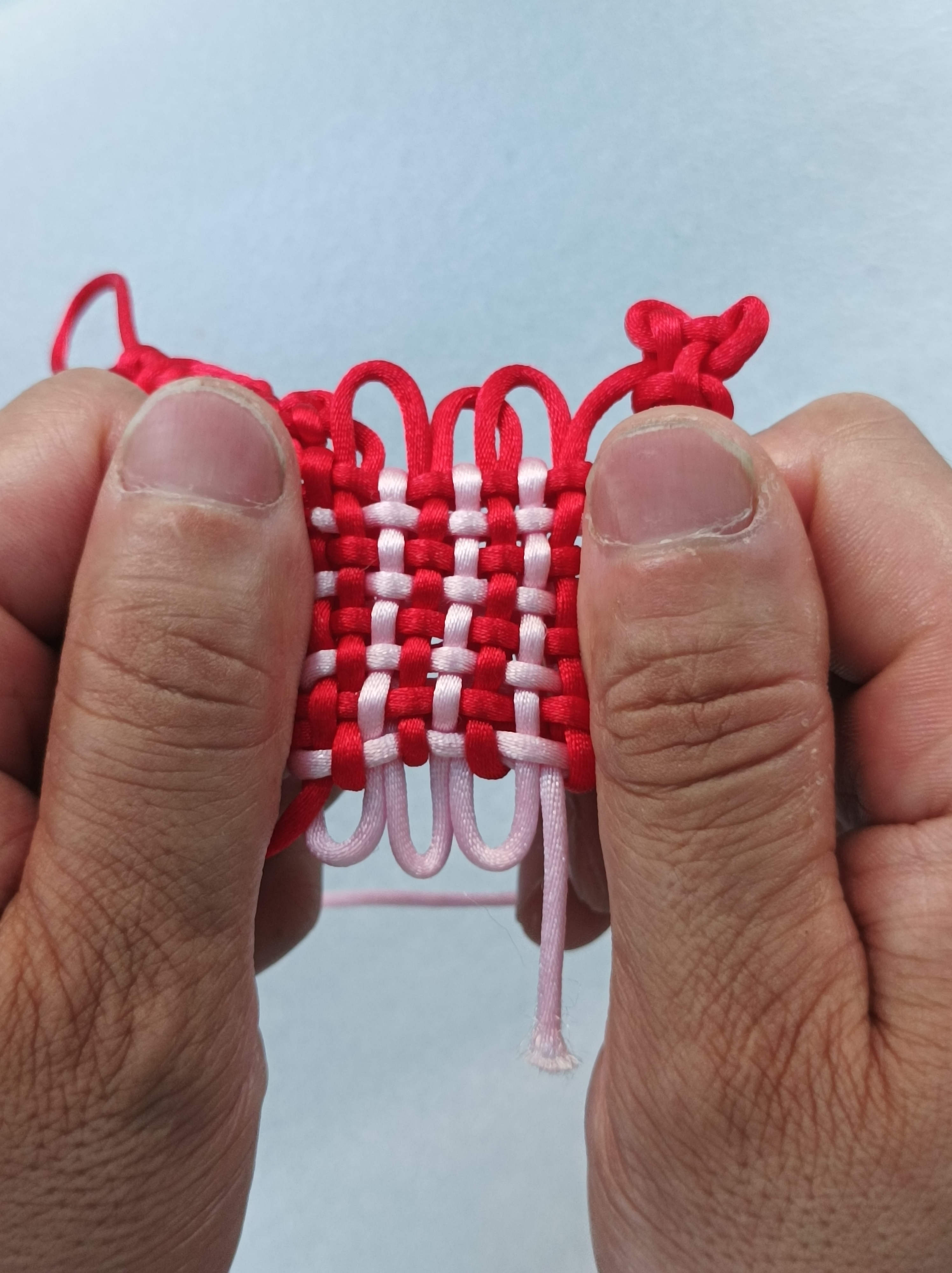

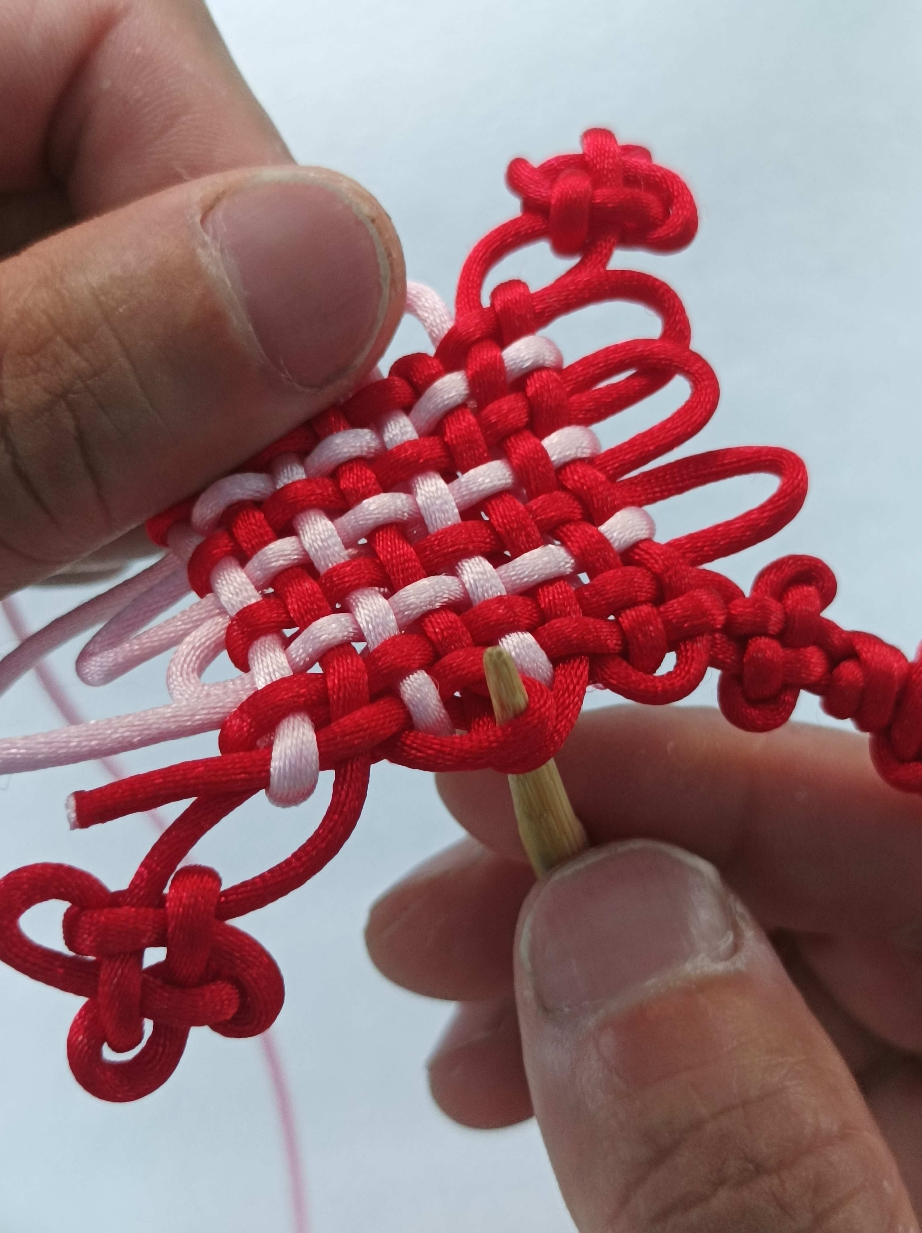

调线:双手压住两侧耳翼,轻轻地向相反方向拉扯。
(两组对边,互换调整。)
在孔眼较小时,拉不动时可轻微地水平相互错动。(注意孔眼越小,错动幅度也要随之减小。)
一个耳套的拉线(缓慢轻向外拉,平直、到位则止。注意不要使线承受过力,让线保持在适当“绷紧”状态。)
拨线调整线与线间的距离。
线距调整好后,沿对角线轻拉几下,孔眼合适则止。
校对盘长结对角线是否长度相同、邻边之间的长度是否相同。

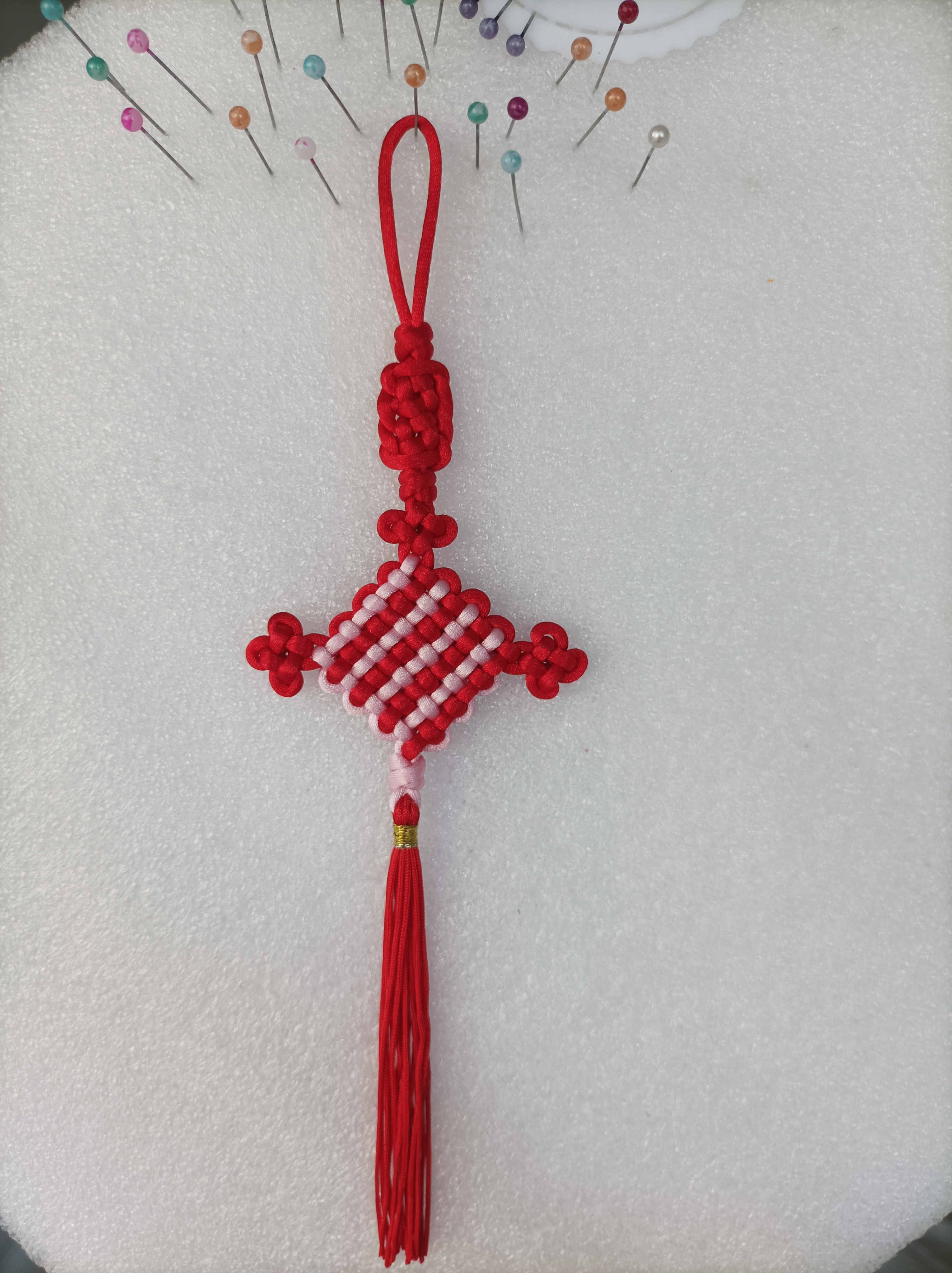

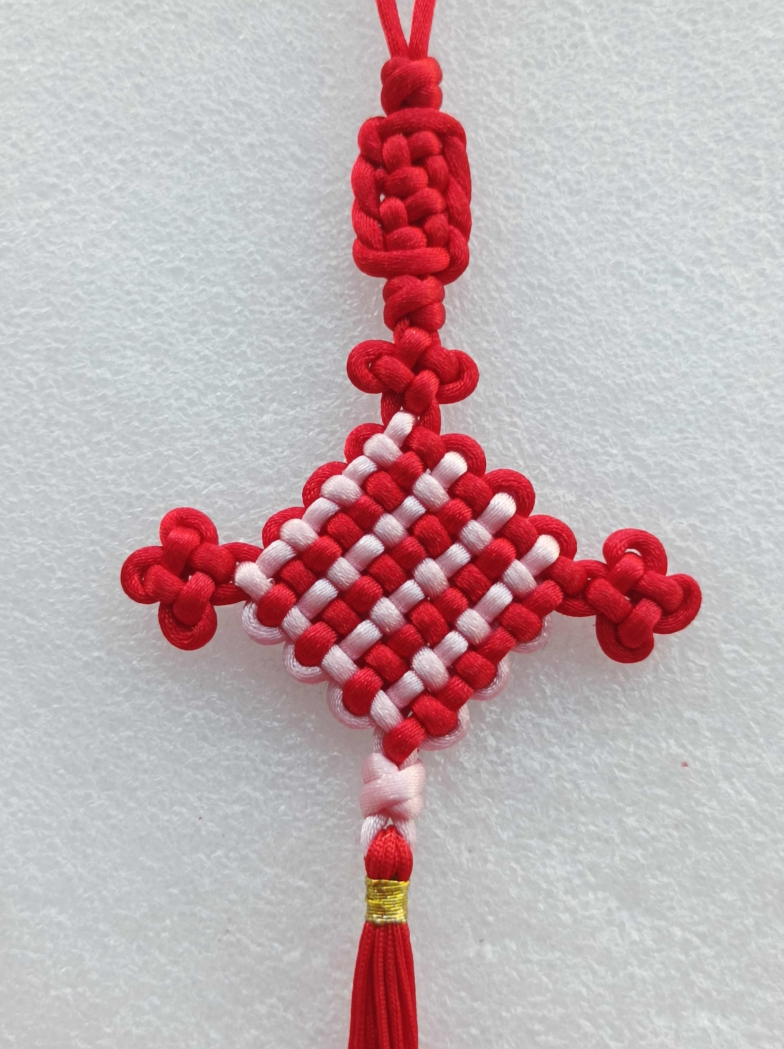

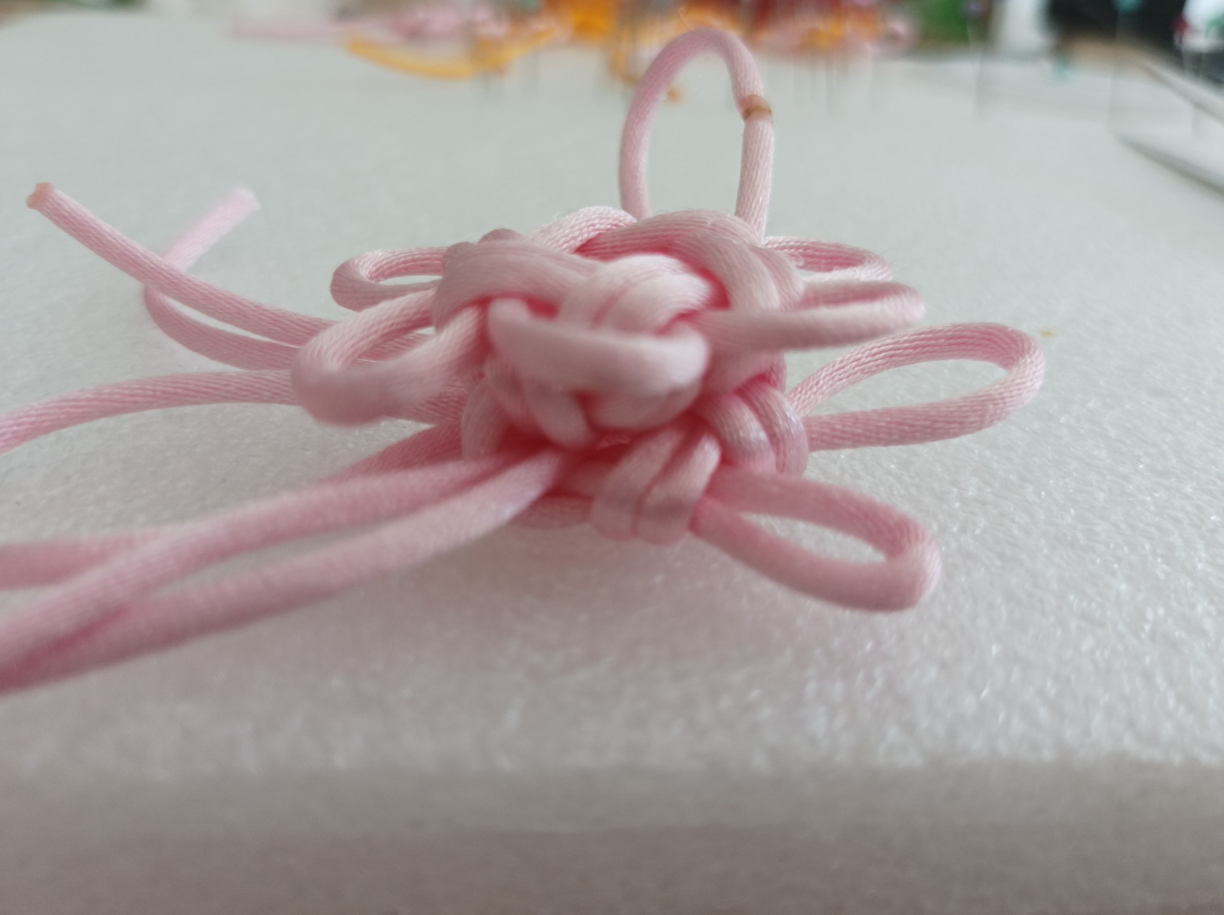

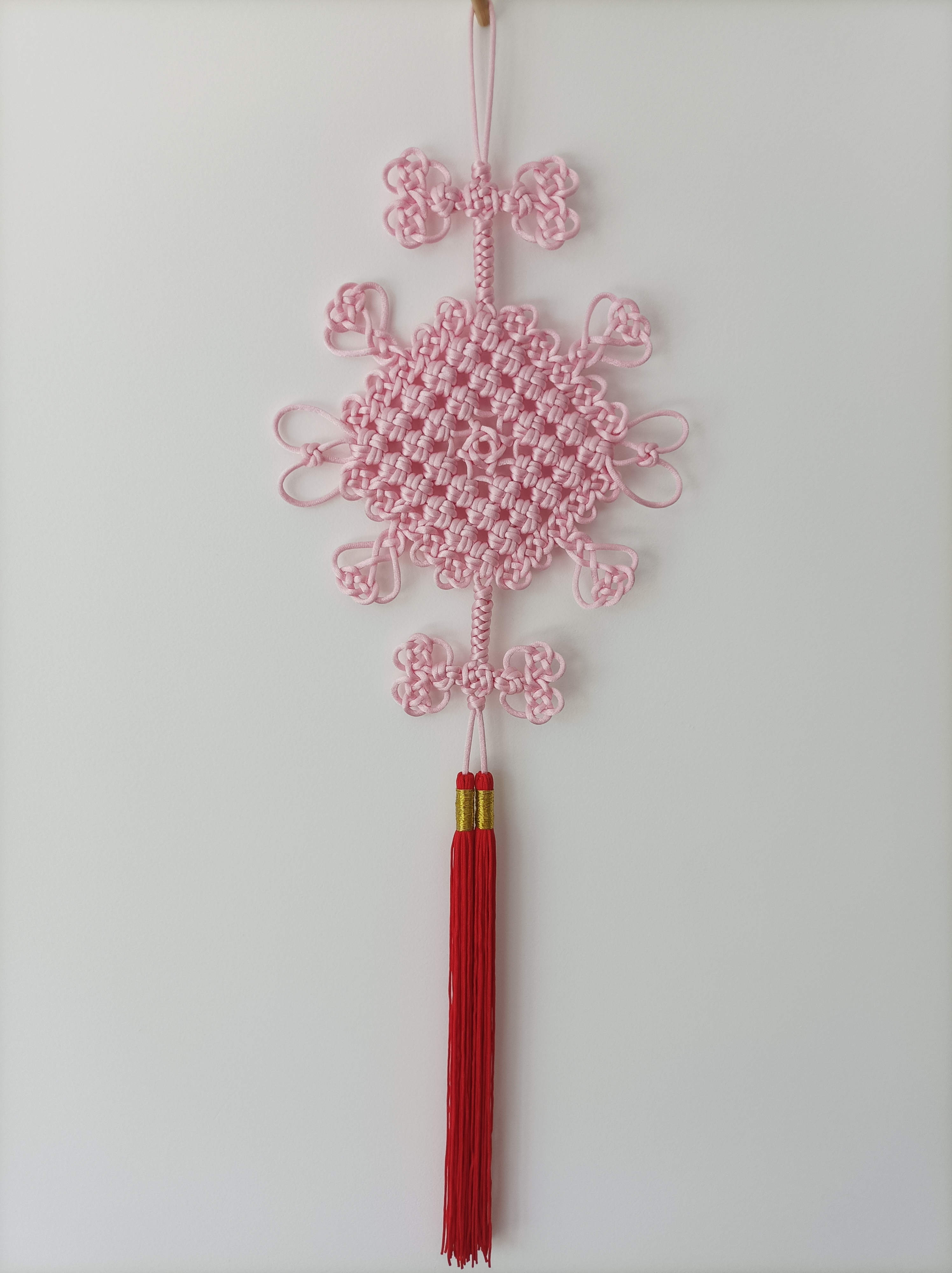

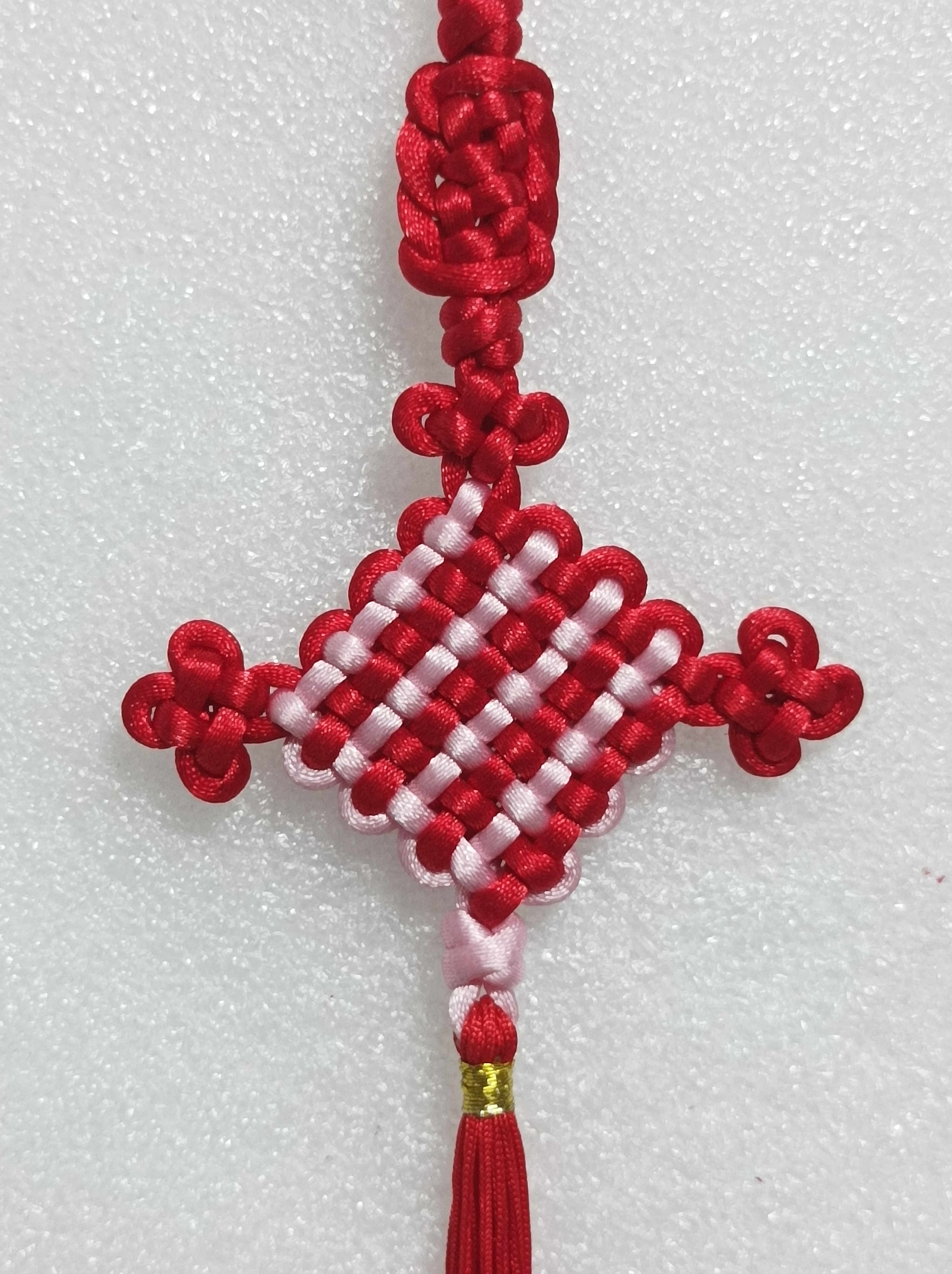

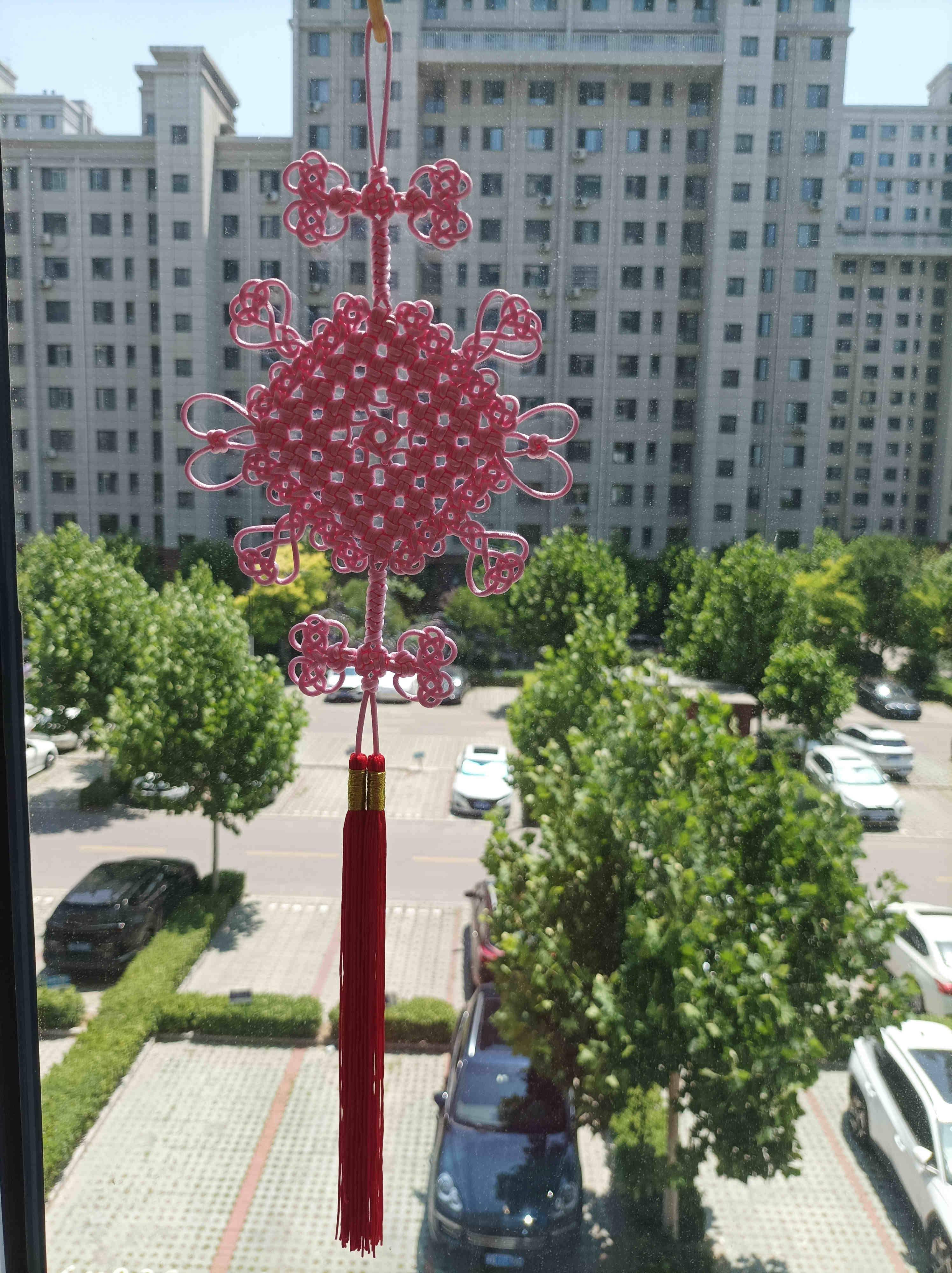

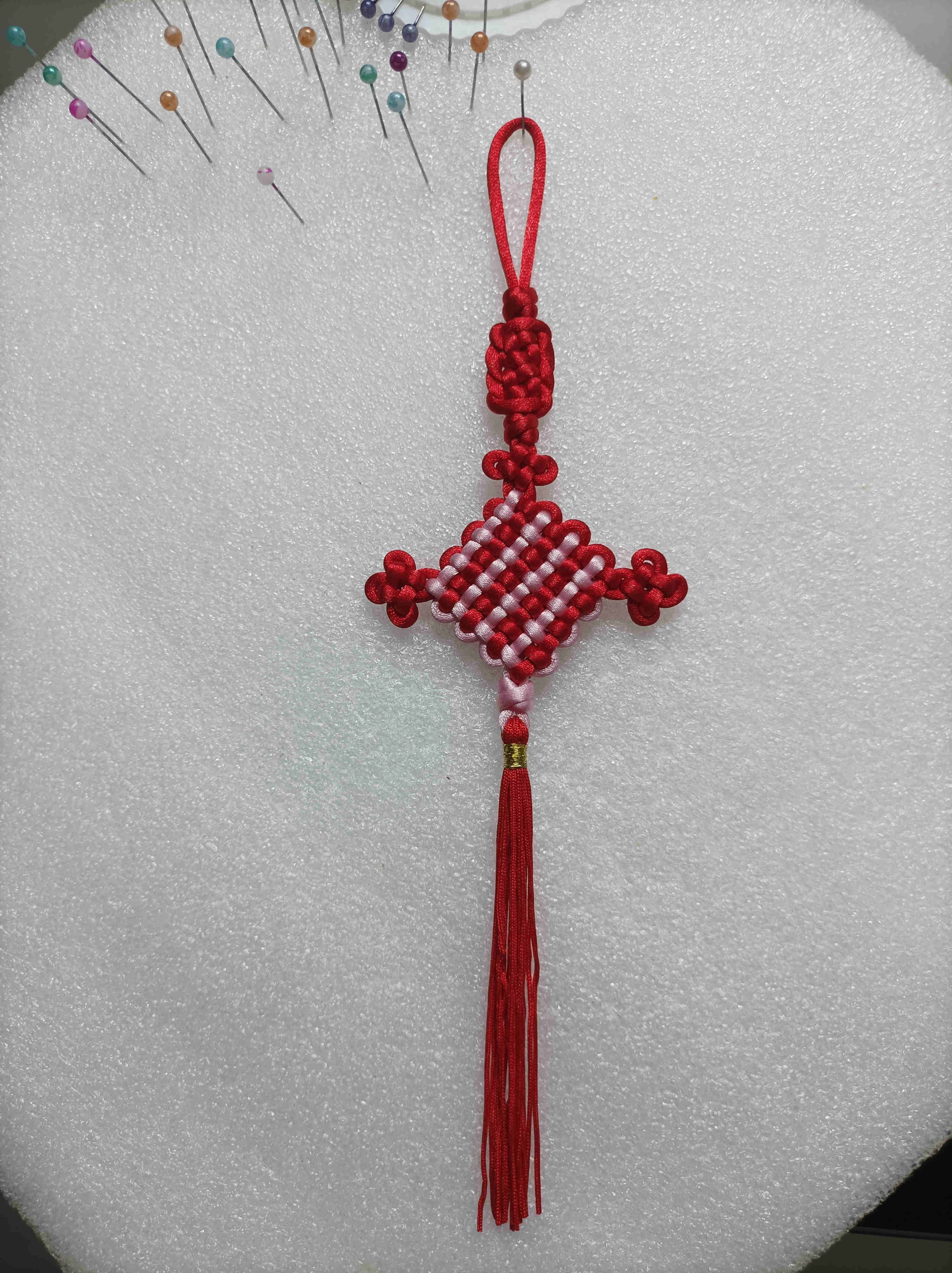

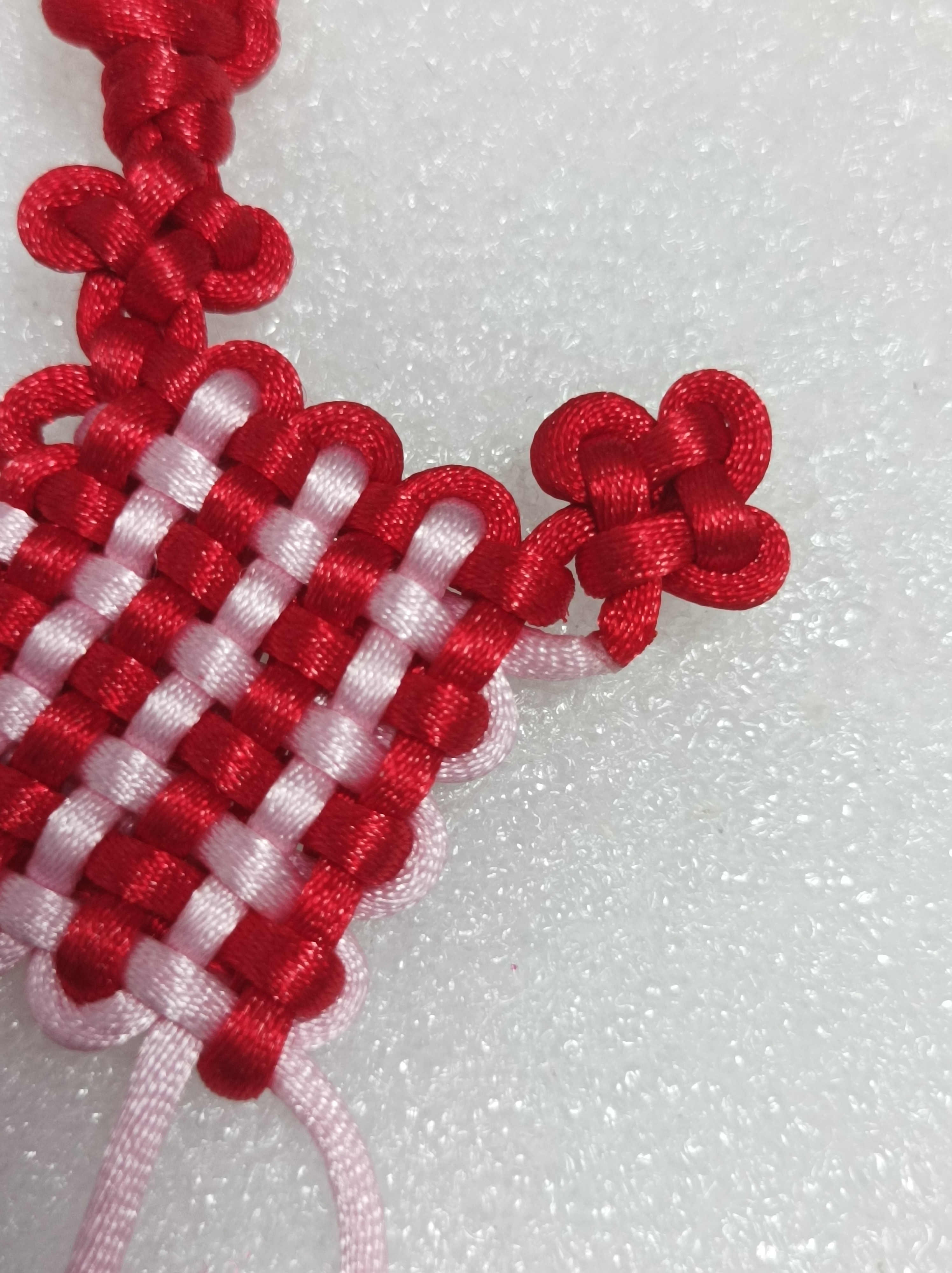

成品效果:
夜间效果
白天效果:
还有不足之处,请读者见谅!

调线要点说明:

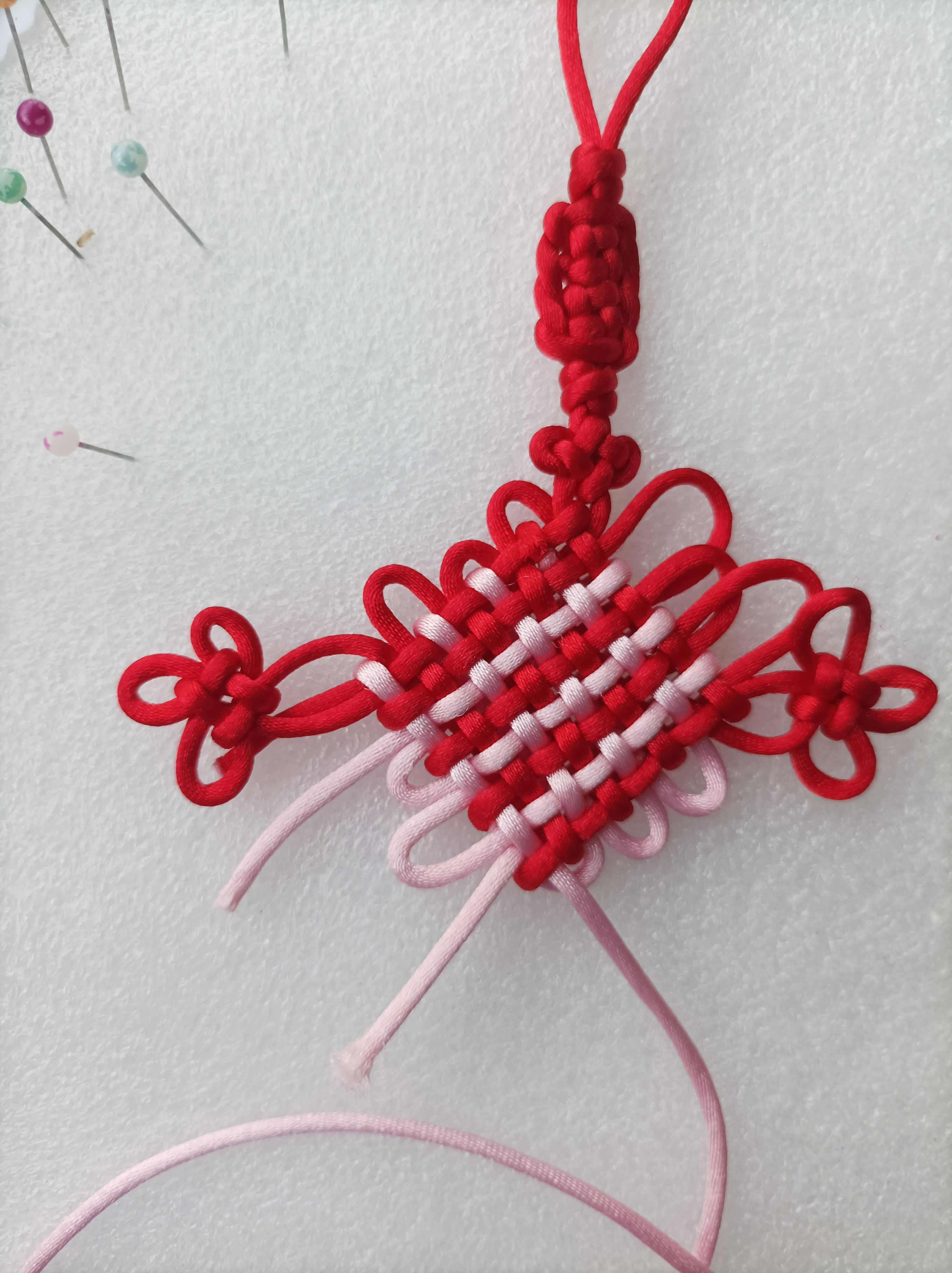

附注:当需要调线有较大扭转时,可采用适当退线方式,捋顺线再将扭转部分抽拉出来,以免由于线的自身扭转过度造成在成品效果不好,结面的线粗细不一样,可能在一些局部会发生一些扭曲变形现象出现。所以在走线时,尽可能使线顺滑适度松弛,在调线时才会减少调扭转的问题。
思维扩展:
    在编织一些较大的组合结体时,把已经编好一些结体(如:主结体、构造较为复杂的结体组合体等)利用“嵌套”思想进行拼接操作,可以降低繁杂大型结体的走线难度,也可减少调线的难度和时间。也可利用“嵌套”拼接的思路,以基础的中国结为依据,通过水平扩展(结体打破外耳翼,不同结体进行相互连接起来。)、立体扩展(三维层面:两种或多种结体打破外耳翼,上下进行相互连接起来。)让中国结呈现出多种层次感,不断地推陈出新,创作更为自由。但原则上兼顾中国结传统文化,要兼顾美感和结构合理。

请问老师,长的调线针那个凹槽也要开吗
  • 签到总天数:48
  • 签到总奖励:479
  • 最近签到:2026-04-20 07:10:44
19
489
6655
5480 个
465 个
2013-1-22
329853
初级达标会员中级达标会员高级达标会员
 楼主| 发表于 2026-1-7 17:58 手机频道 | 显示全部楼层
霄粼 发表于 2025-12-16 16:37
请问老师,长的调线针那个凹槽也要开吗
霄粼:
       晚上好!不好意思,刚看到信息。那个凹槽是留着勾线用的,在一根线要穿越较多叠压线之间时,将线对折挂在勾槽内,一手顺线另一手轻拉起引导作用,不一定要做出来。现在网上有大孔总塑型的引线针可供参考。在线比较宽松的情况,用摄子夹取比较快,来回倒短也是不慢的。那个凹槽的调针是2014年做的,根据个人需要可不要。祝您生活愉快!
