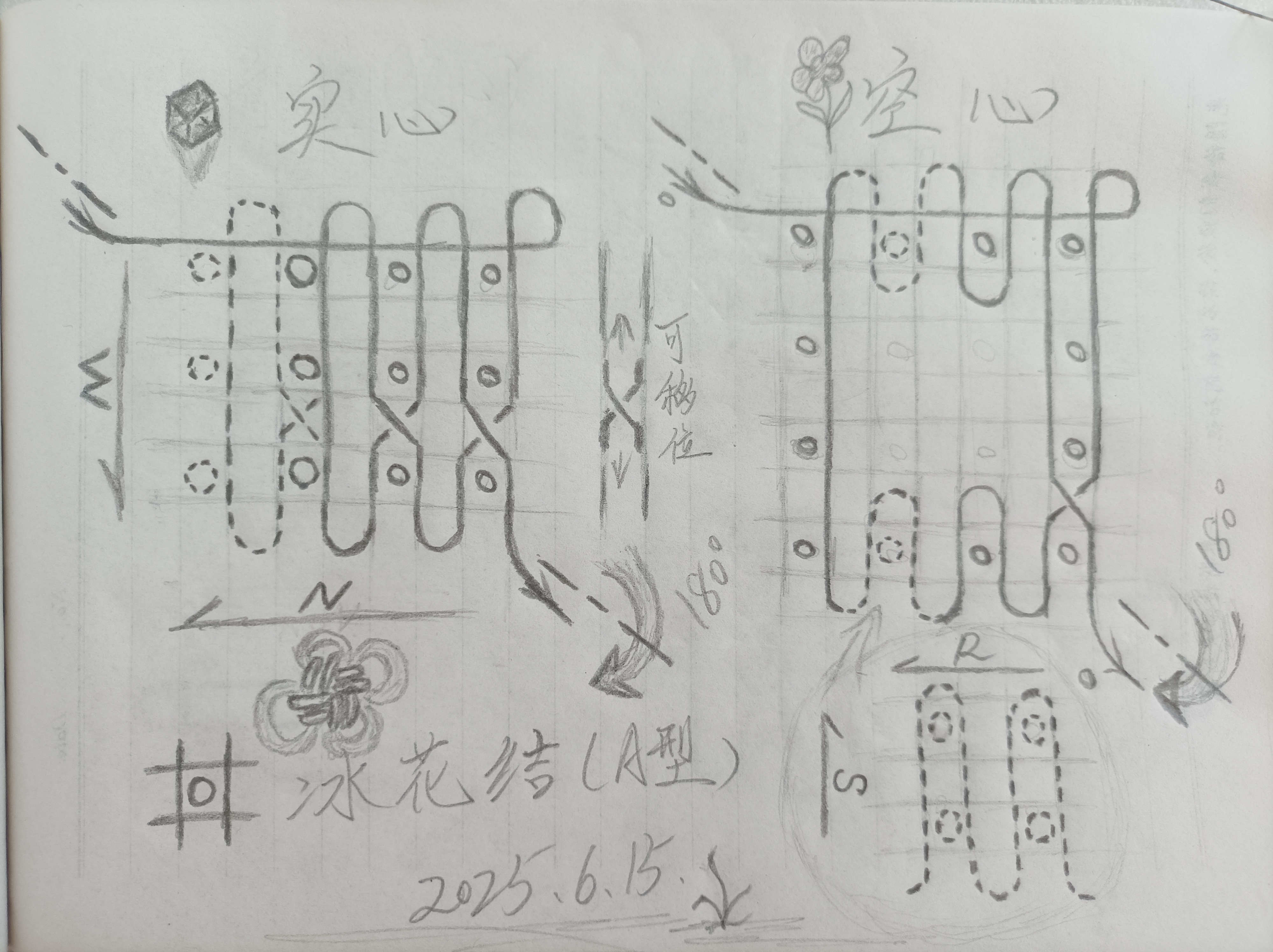

突然想到冰花结是否可以像“酢浆草”小单元一样组合成盘长回菱形状?
所以大胆尝试一下,必然存在会有不足的地方。
基本冰花结(A型)回菱的可扩展性推想
以下讨论内容是以“人”字面的“A型冰花结”为根据所做推想。
(A型)冰花结主结体——扩展推想
(A型)冰花结主结体——扩展推想_示意图
中国结论坛 基本冰花结(A型)回菱的可扩展性推想  冰花结(华瑶结)的教程与讨论区 182821hujzq78x88qzuyqu

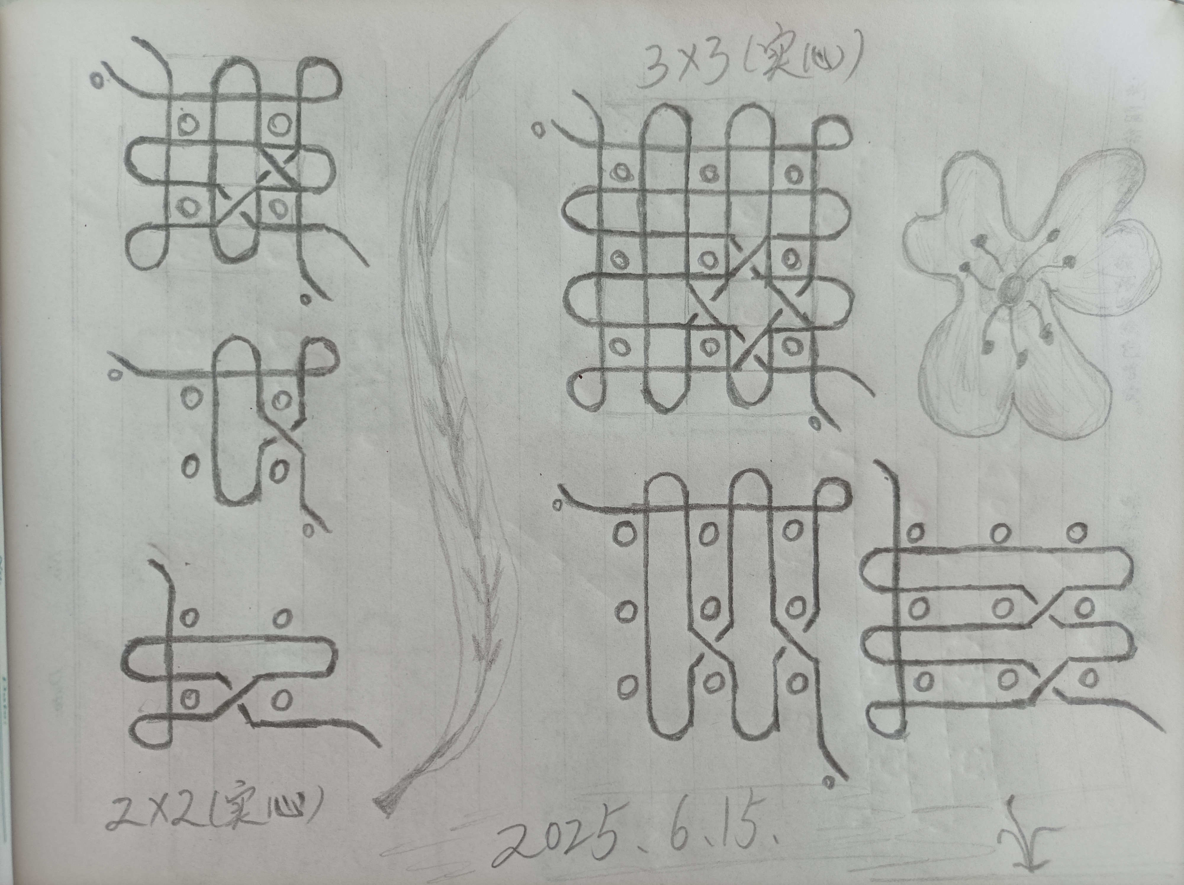

两线交叉点,可以按照自己的走线需求在交叉点所处两条平行线之间进行移动。
实心:可以做 M x N 冰花结主结体,M、N可以相等或不等,可根据自身情况需要选择。
空心:可以做中间镂空的冰花结主结体,R、S中单个冰花结体数目结合自身需要加入其中。
2x2(实心)和3x3(实心)对比效果图
2x2(实心)和3x3(实心)对比效果图_示意图
中国结论坛 基本冰花结(A型)回菱的可扩展性推想  冰花结(华瑶结)的教程与讨论区 182844joy45zgyc4rrp81v

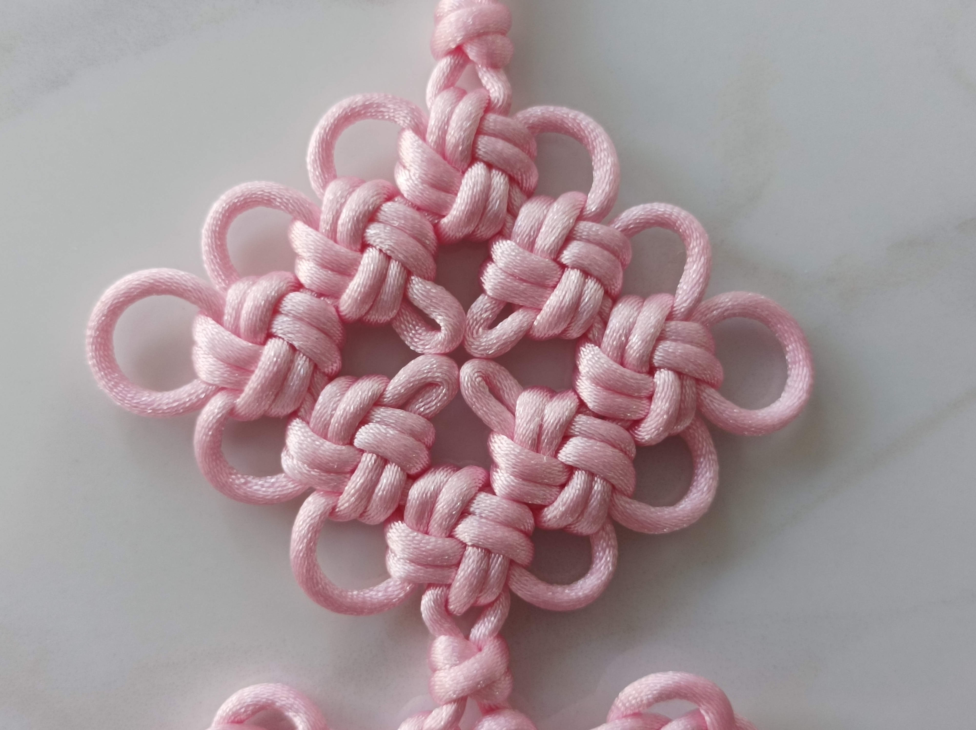

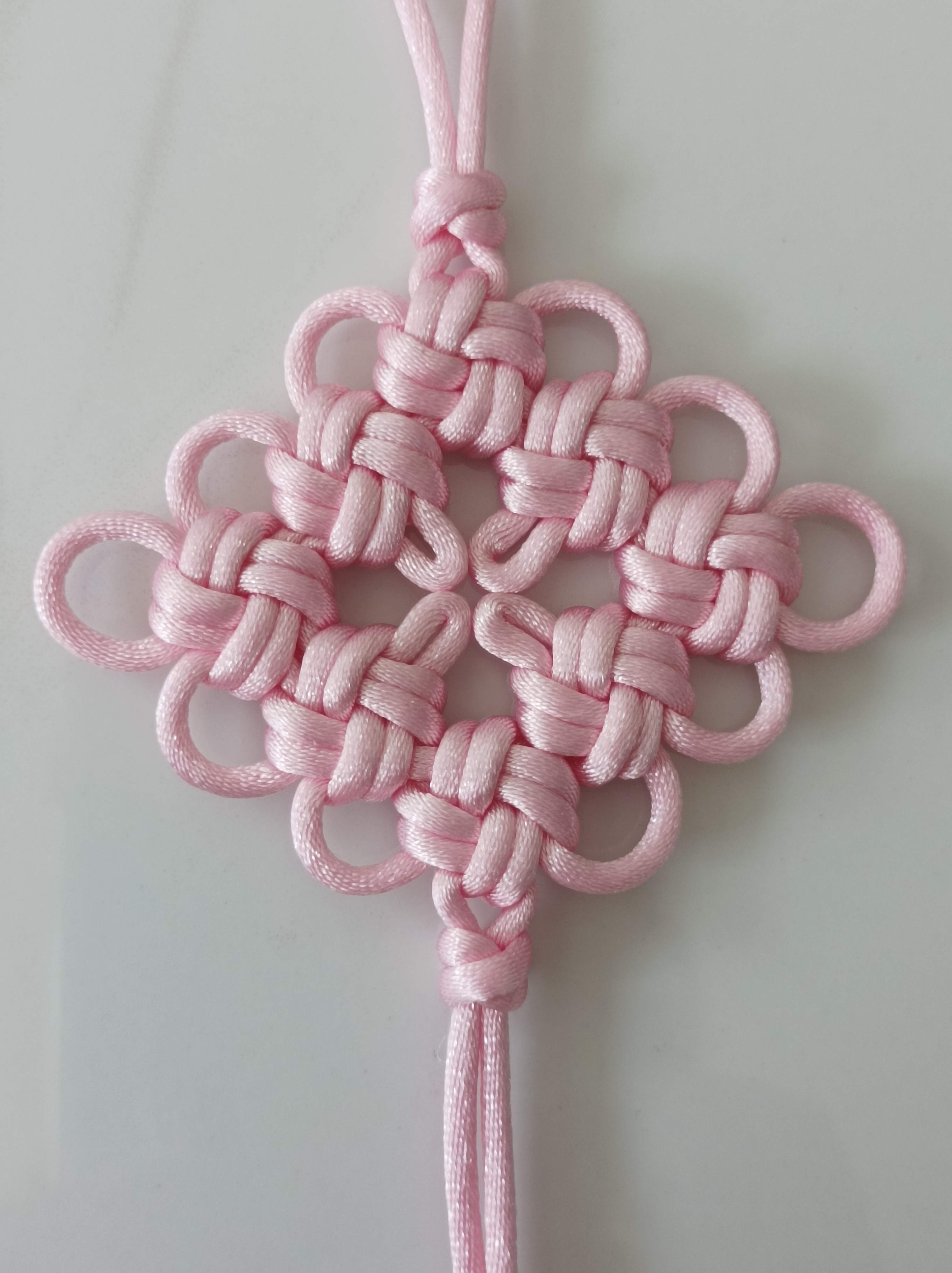

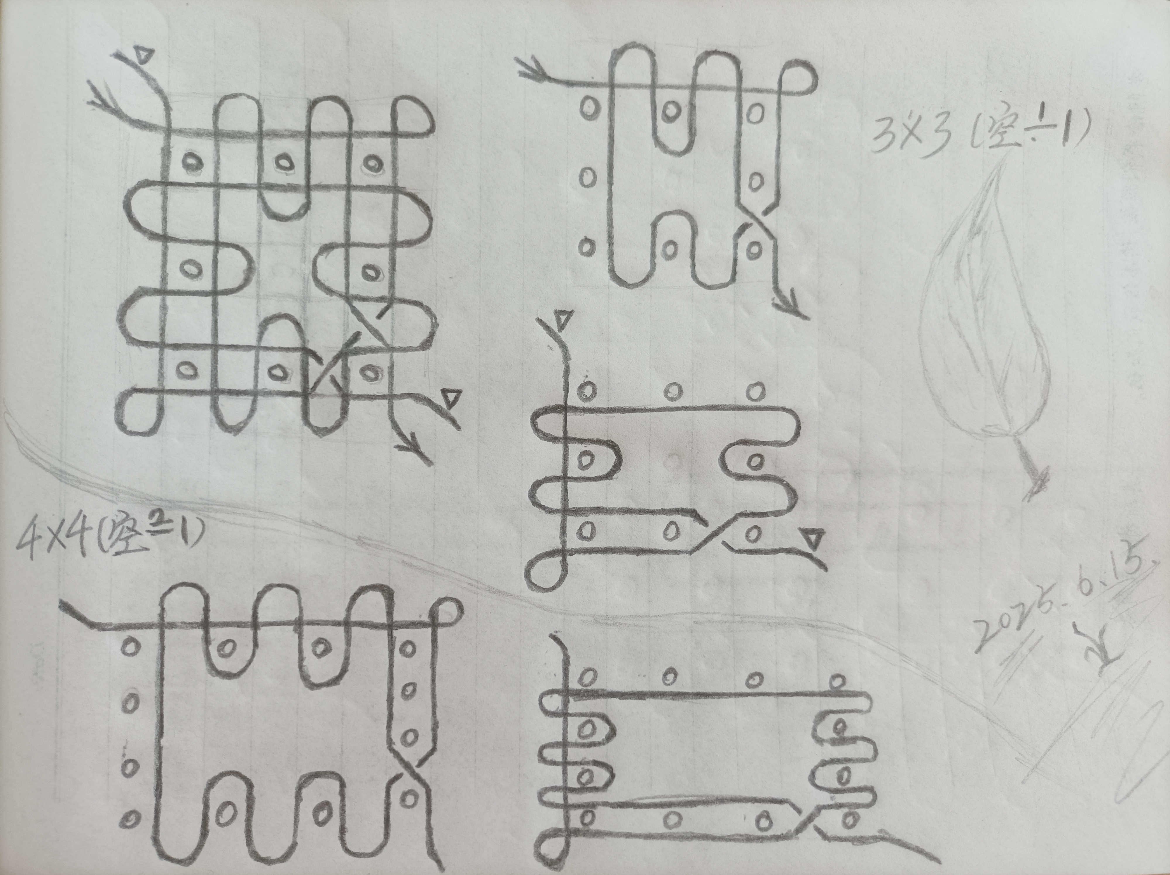

3x3(空心,1-1)和4x4(空心,2-1)冰花回菱对比效果图
3x3(空心,1-1)和4x4(空心,2-1)冰花回菱对比效果图_示意图
中国结论坛 基本冰花结(A型)回菱的可扩展性推想  冰花结(华瑶结)的教程与讨论区 182855kwh185uw84622cr5

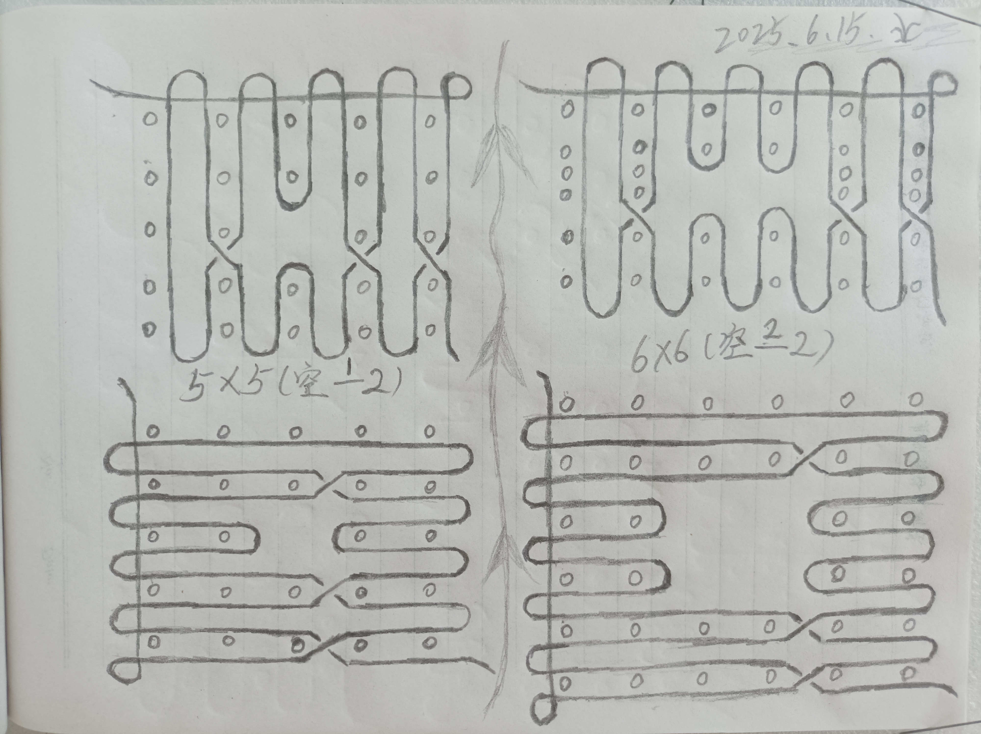

5x5(空心,1-2)和6x6(空心,2-2)冰花回菱对比效果图
5x5(空心,1-2)和6x6(空心,2-2)冰花回菱对比效果图_示意图
中国结论坛 基本冰花结(A型)回菱的可扩展性推想  冰花结(华瑶结)的教程与讨论区 182918ksrdullbz4m5ztdm

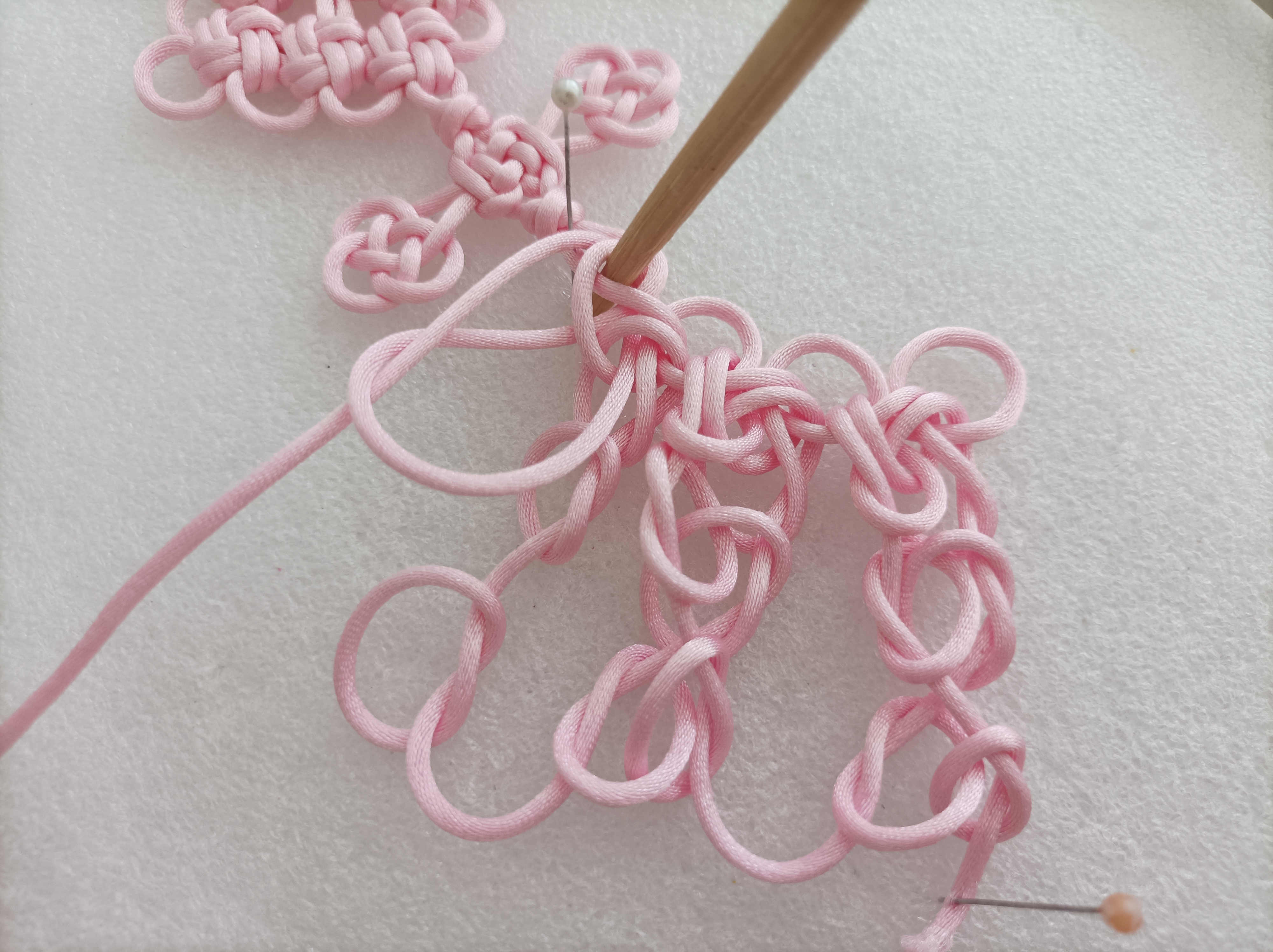

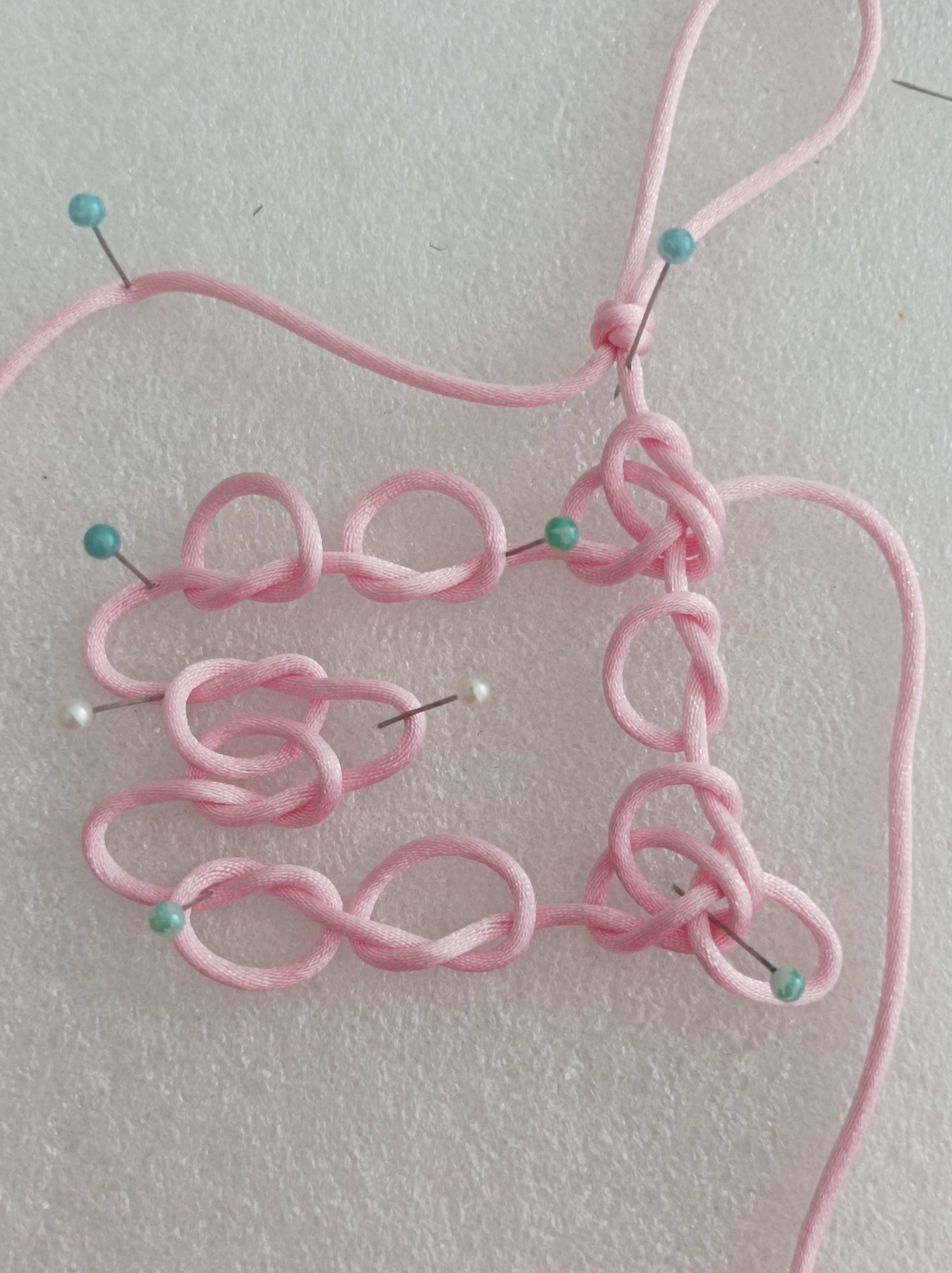

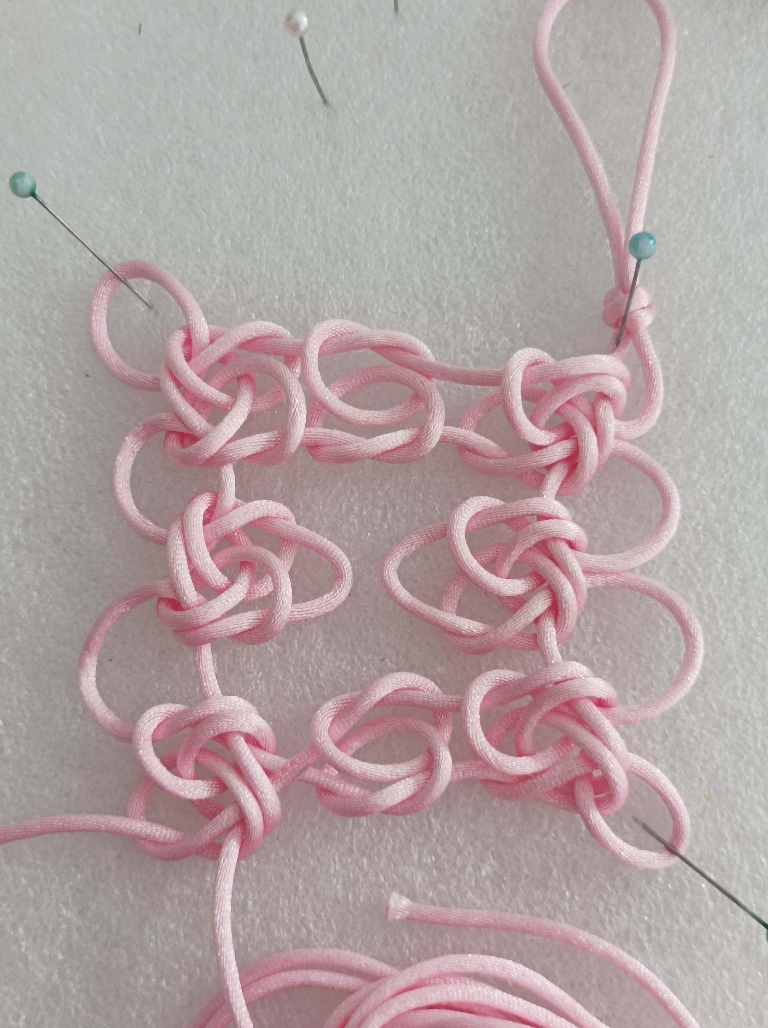

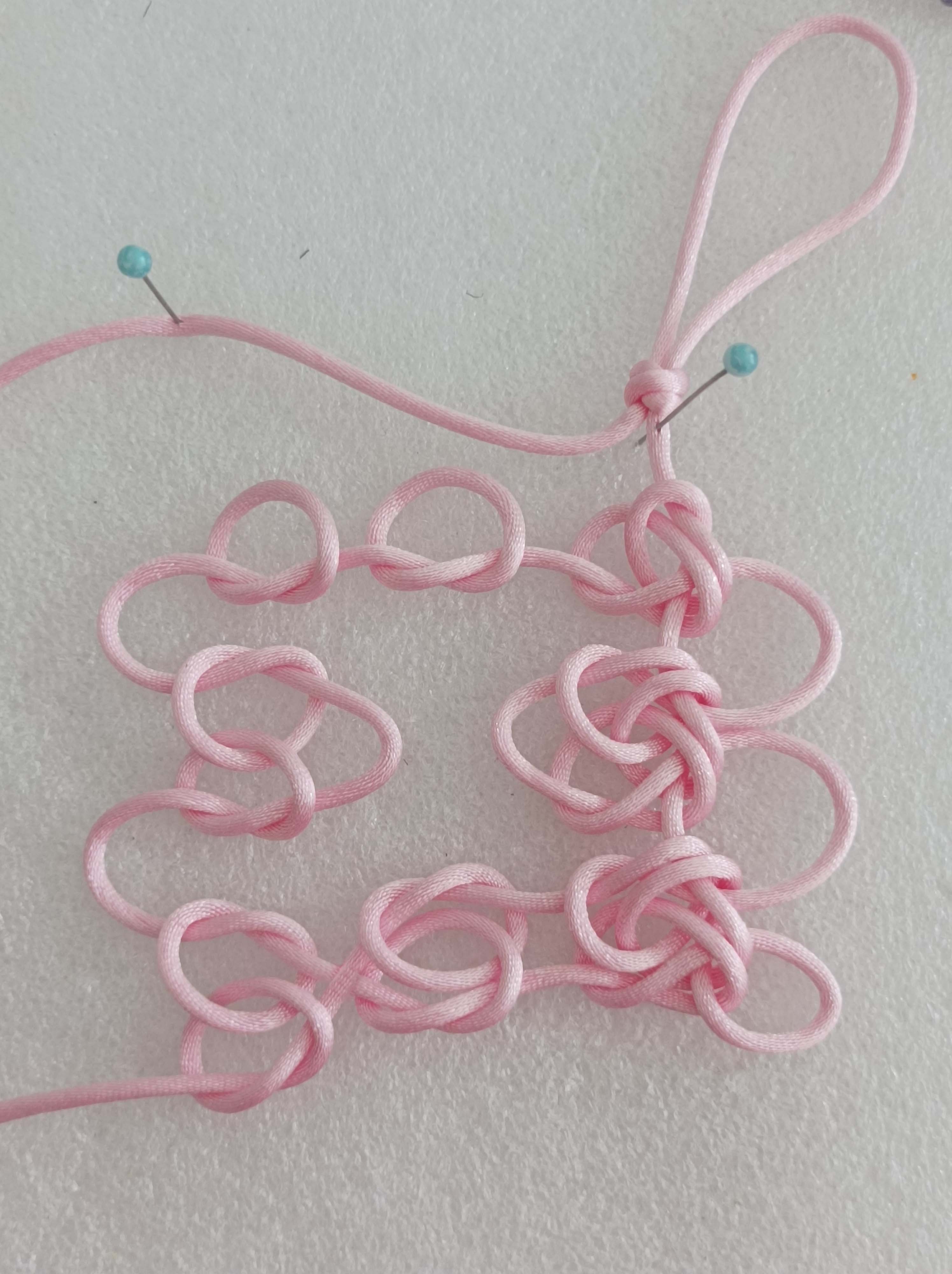

简略编结过程:

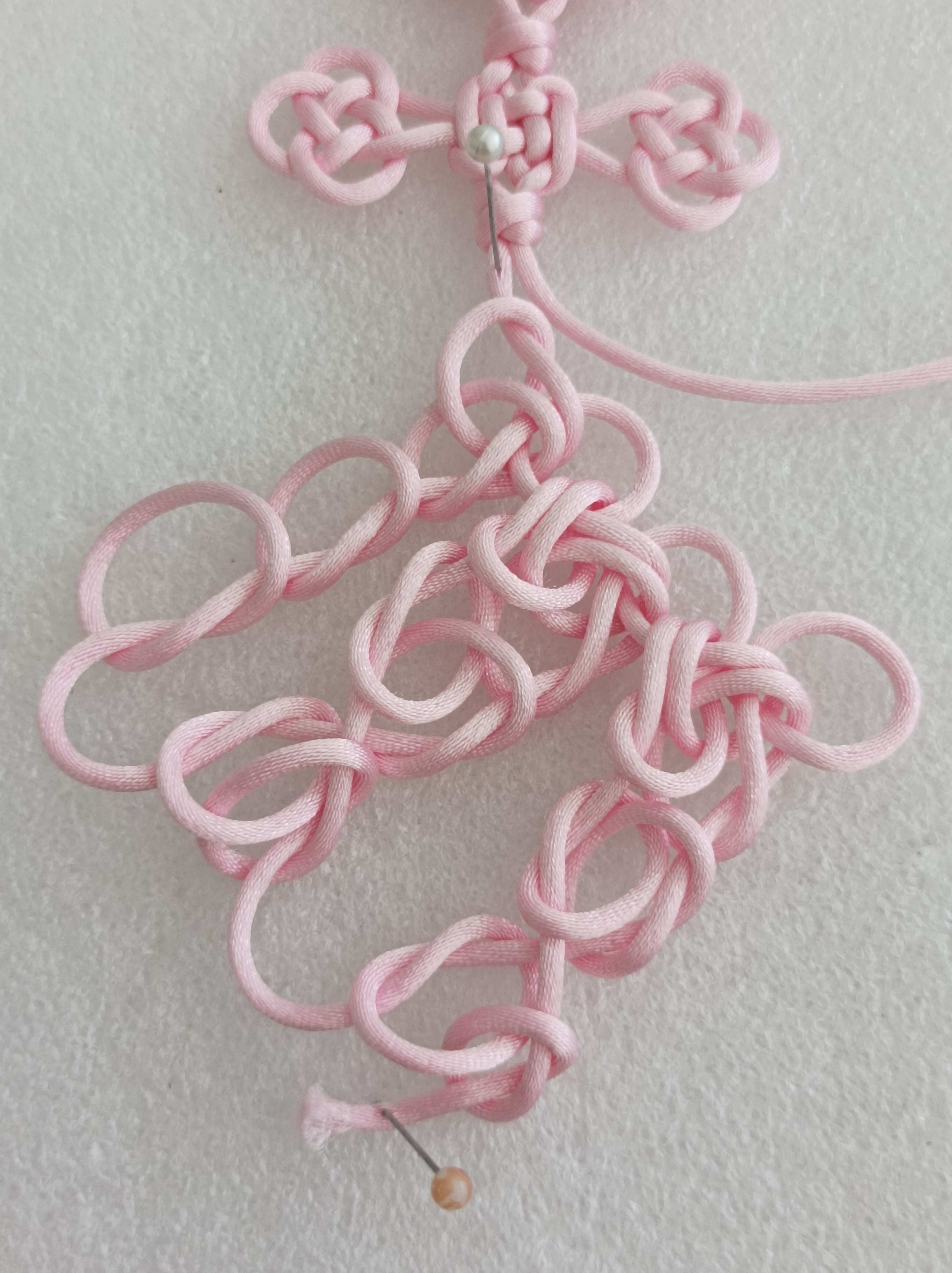

3x3(空心,1-1)冰花回菱
中国结论坛 基本冰花结(A型)回菱的可扩展性推想  冰花结(华瑶结)的教程与讨论区 184149wcsu33nmdruges5n
中国结论坛 基本冰花结(A型)回菱的可扩展性推想  冰花结(华瑶结)的教程与讨论区 184158mnot2ee7nn3drb9n
中国结论坛 基本冰花结(A型)回菱的可扩展性推想  冰花结(华瑶结)的教程与讨论区 184231ix4cmc84mpx4r7ow
中国结论坛 基本冰花结(A型)回菱的可扩展性推想  冰花结(华瑶结)的教程与讨论区 184256lee7gzeq18hvei2l
3x3(空心,1-1)冰花回菱_成品效果图
中国结论坛 基本冰花结(A型)回菱的可扩展性推想  冰花结(华瑶结)的教程与讨论区 184309mhpal87zez3nblix

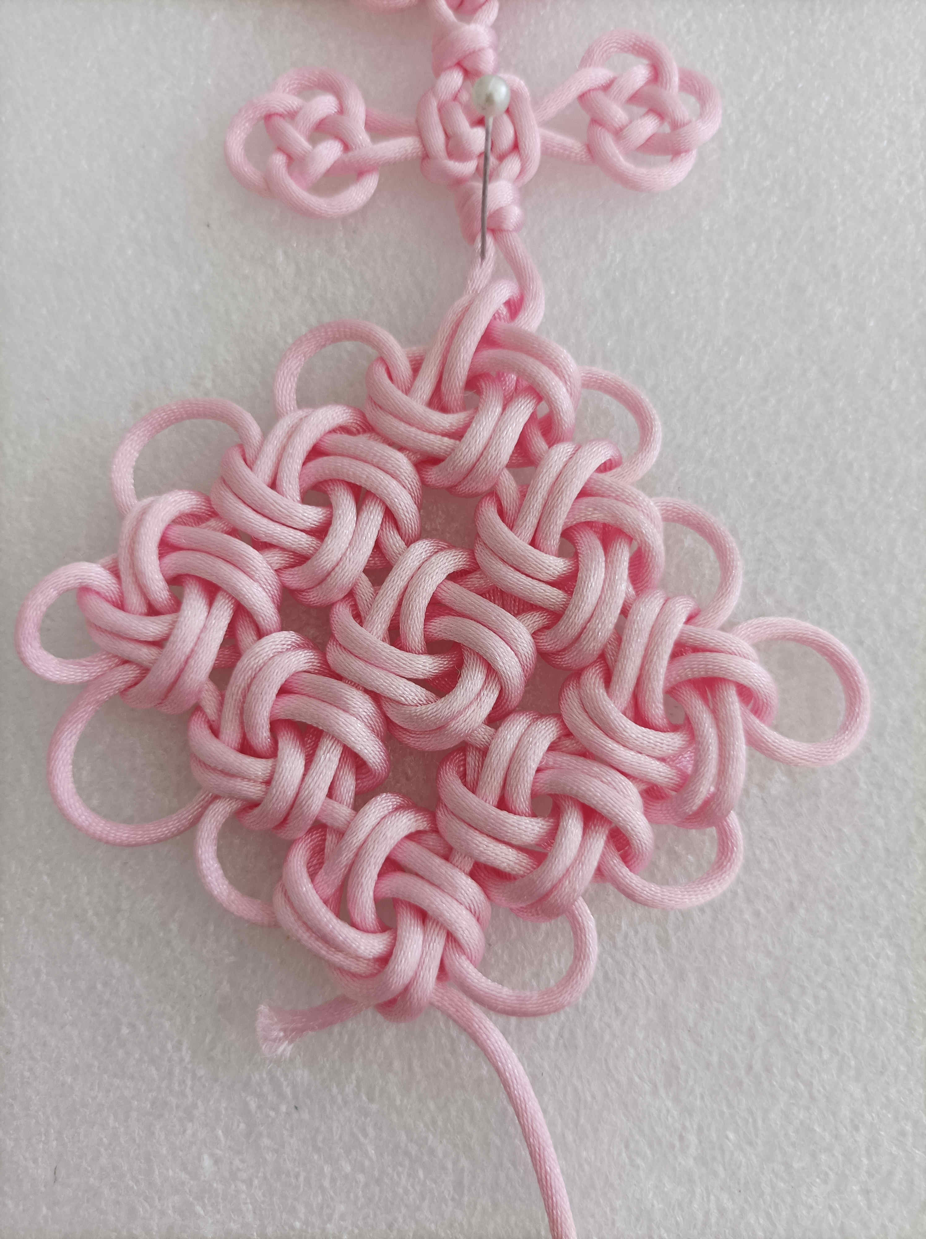

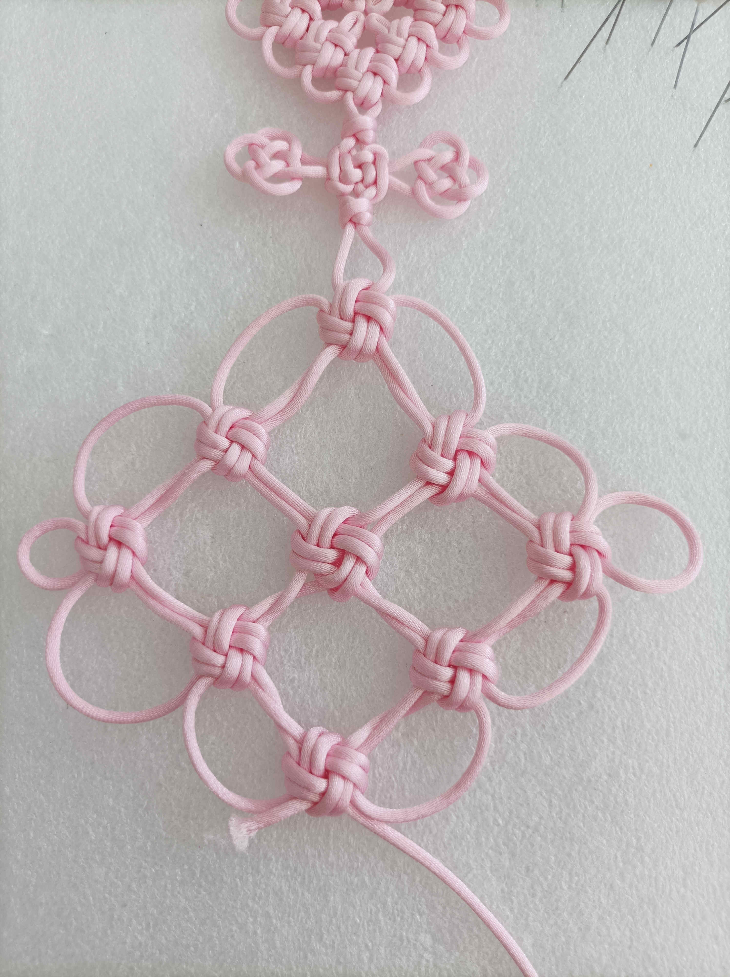

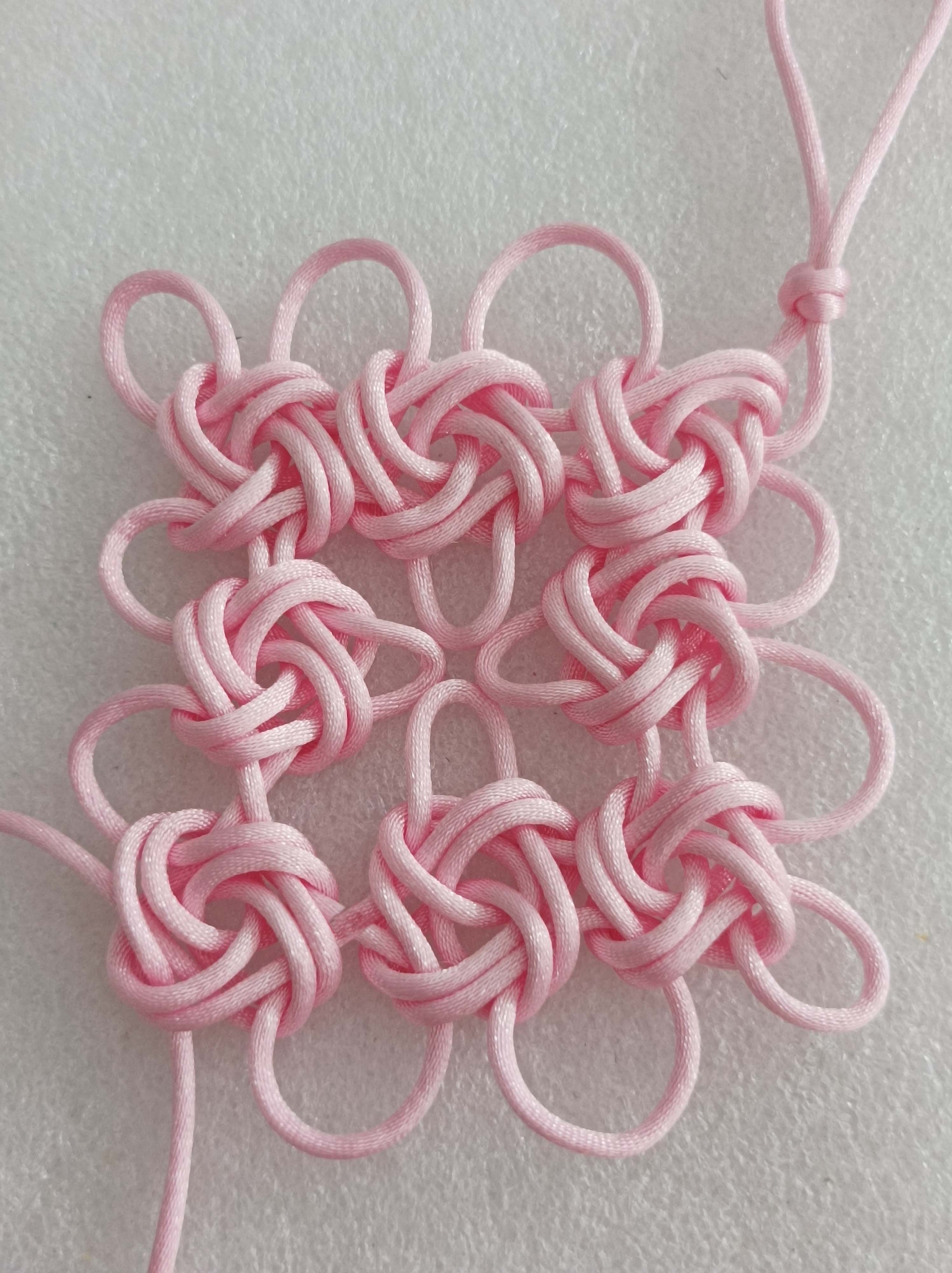

3x3(实心)冰花回菱
中国结论坛 基本冰花结(A型)回菱的可扩展性推想  冰花结(华瑶结)的教程与讨论区 185428tdc3g6c7ytt4sagp
中国结论坛 基本冰花结(A型)回菱的可扩展性推想  冰花结(华瑶结)的教程与讨论区 185437pwqaazrqql9e8xox
中国结论坛 基本冰花结(A型)回菱的可扩展性推想  冰花结(华瑶结)的教程与讨论区 185450tvb1kcsilkbctz6x
中国结论坛 基本冰花结(A型)回菱的可扩展性推想  冰花结(华瑶结)的教程与讨论区 185510col6qoqh0o2ctqko
3x3(实心)冰花回菱_成品效果图
中国结论坛 基本冰花结(A型)回菱的可扩展性推想  冰花结(华瑶结)的教程与讨论区 185532zi86ug6jv2uiviy1

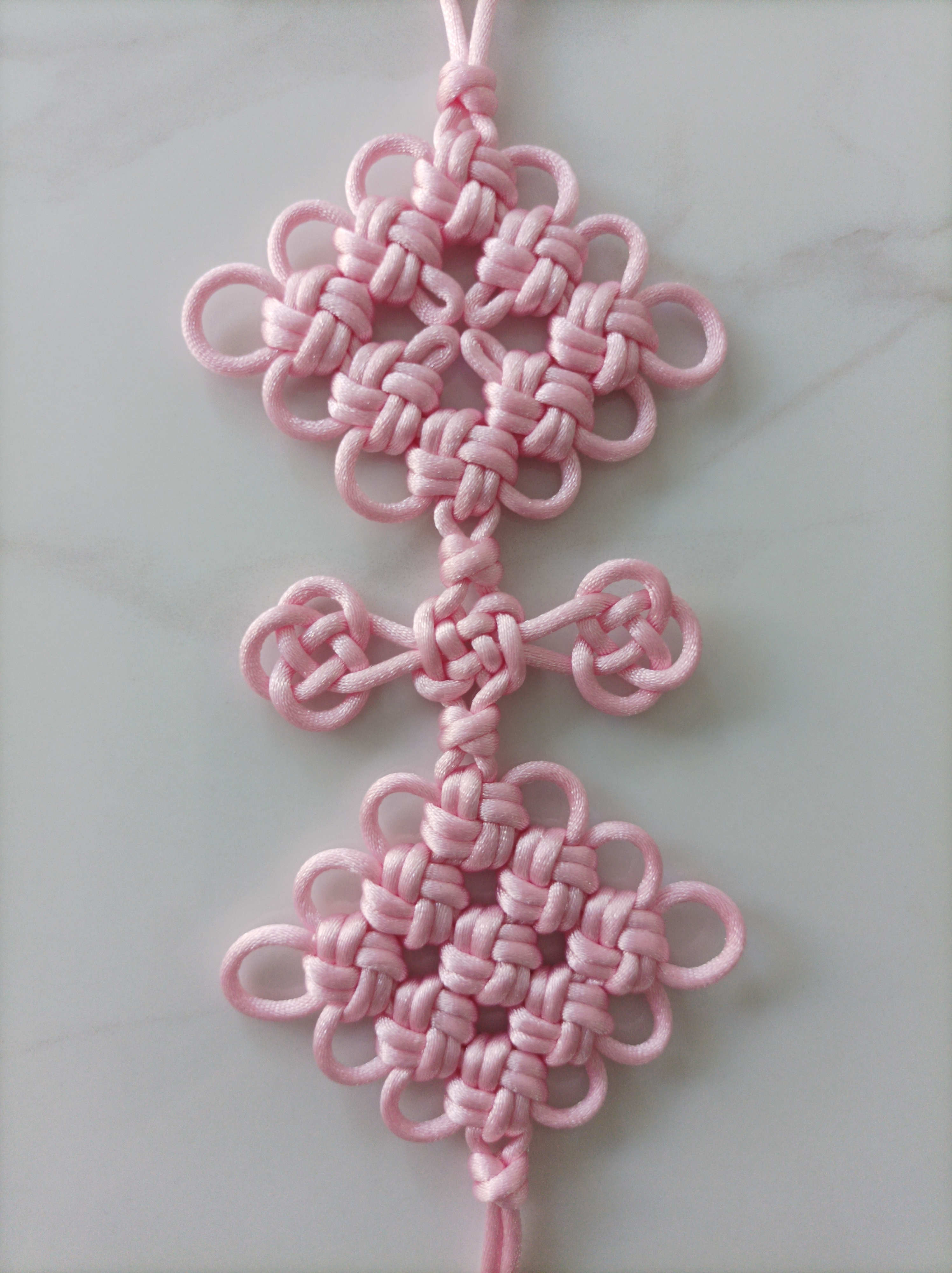

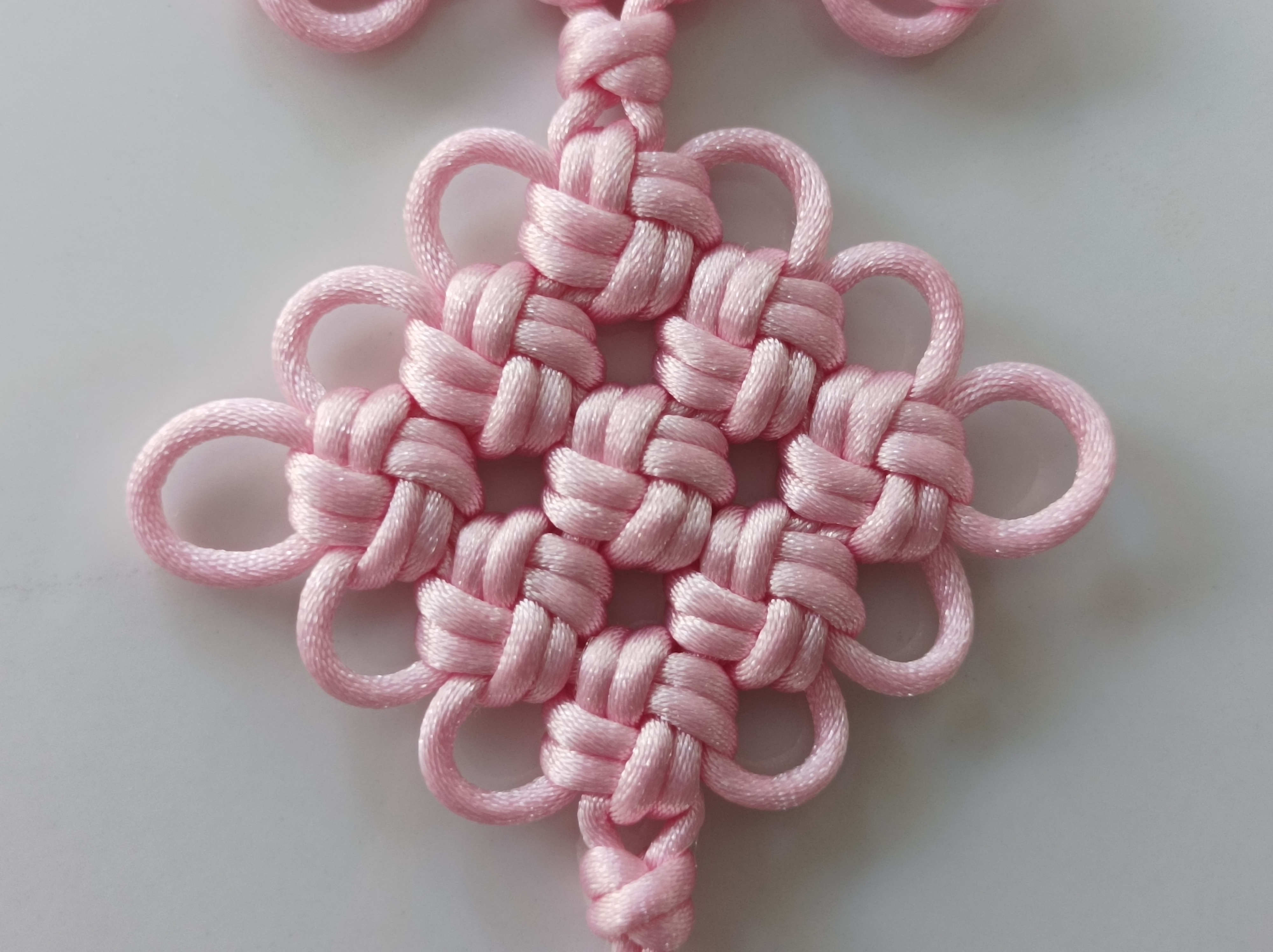

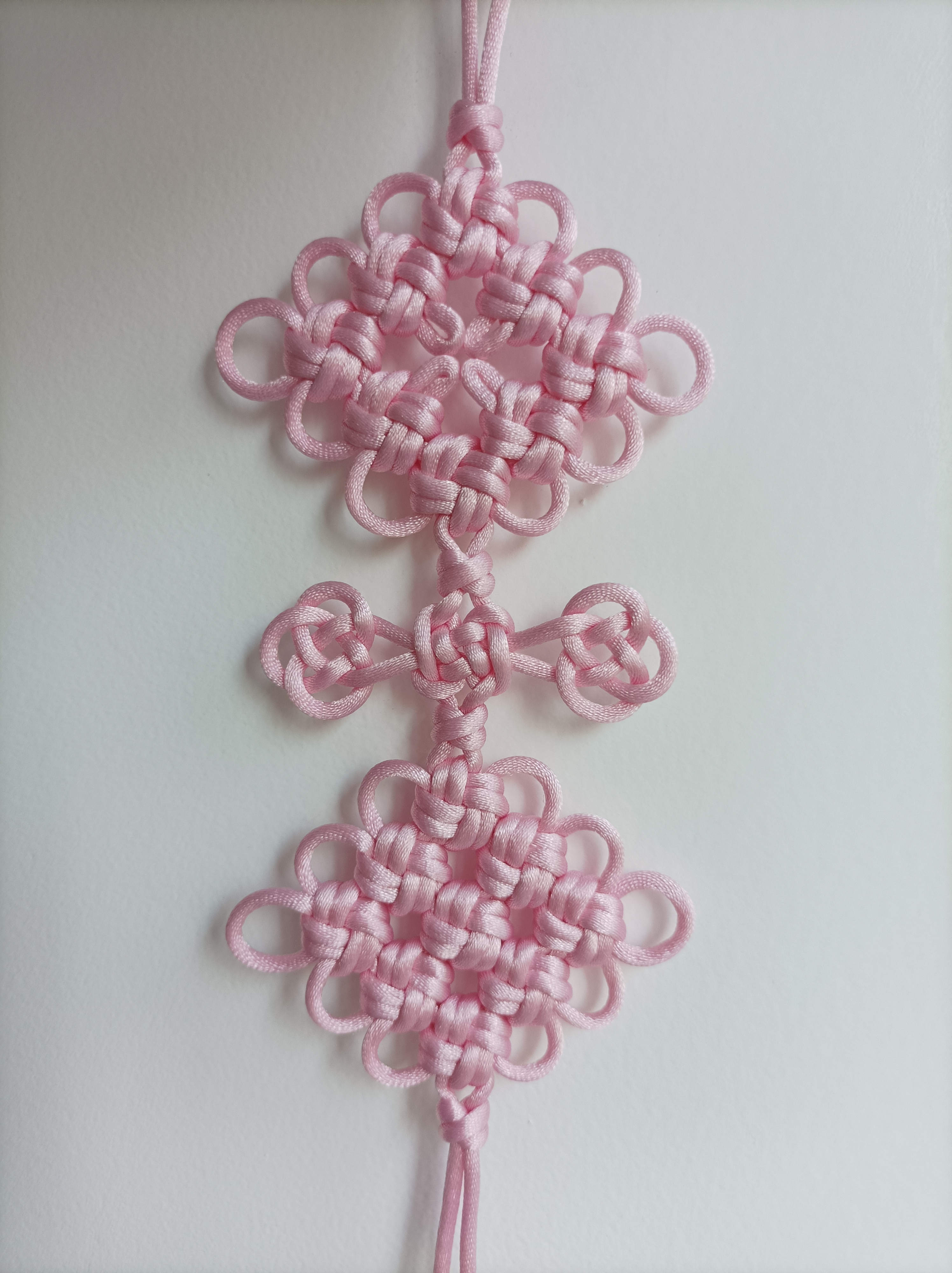

成品效果图:
3x3(空心,1-1)冰花回菱和3x3(实心)冰花回菱组合体
中国结论坛 基本冰花结(A型)回菱的可扩展性推想  冰花结(华瑶结)的教程与讨论区 185744pq4qq1cqbcgzicse
3x3(空心,1-1)冰花回菱
中国结论坛 基本冰花结(A型)回菱的可扩展性推想  冰花结(华瑶结)的教程与讨论区 185813rpqkfsekpffc5ebe
自然光照下的成品对比效果(时间段:下午,天气:阴。)
中国结论坛 基本冰花结(A型)回菱的可扩展性推想  冰花结(华瑶结)的教程与讨论区 185933mg0335ju0oo0teu5

3x3(实心)冰花回菱
中国结论坛 基本冰花结(A型)回菱的可扩展性推想  冰花结(华瑶结)的教程与讨论区 185822lrxl14k1qsqxnmrj
