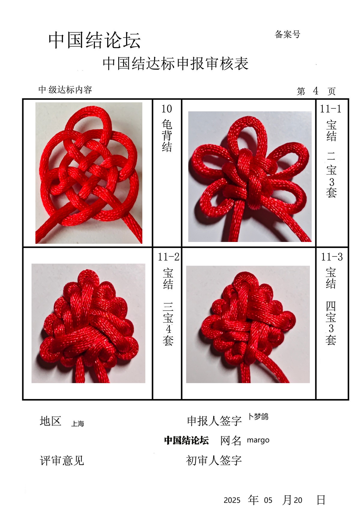

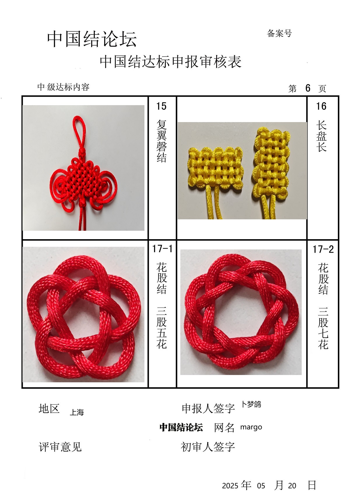

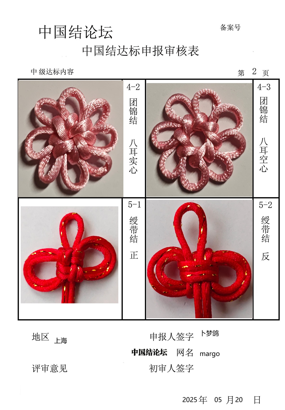

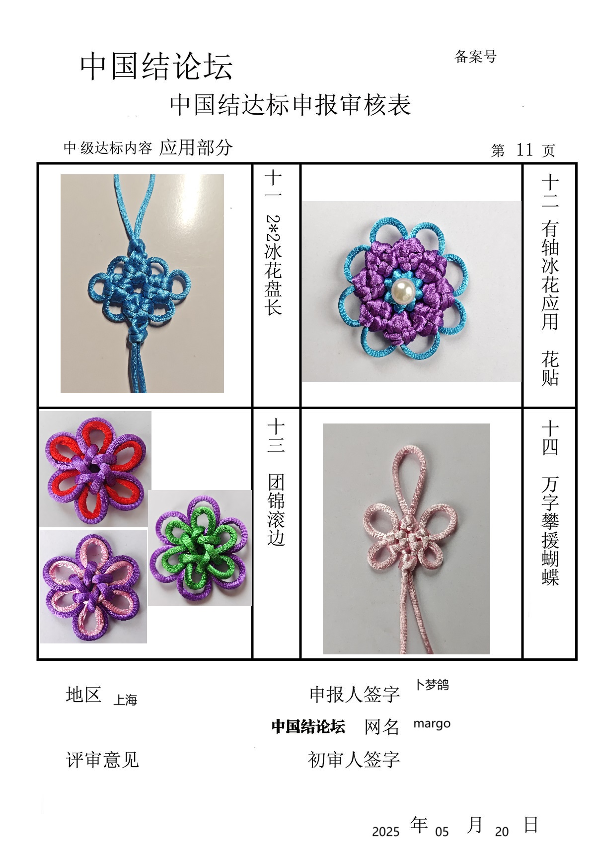

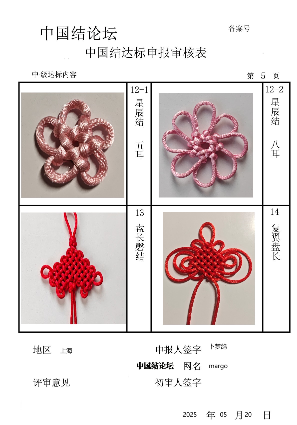

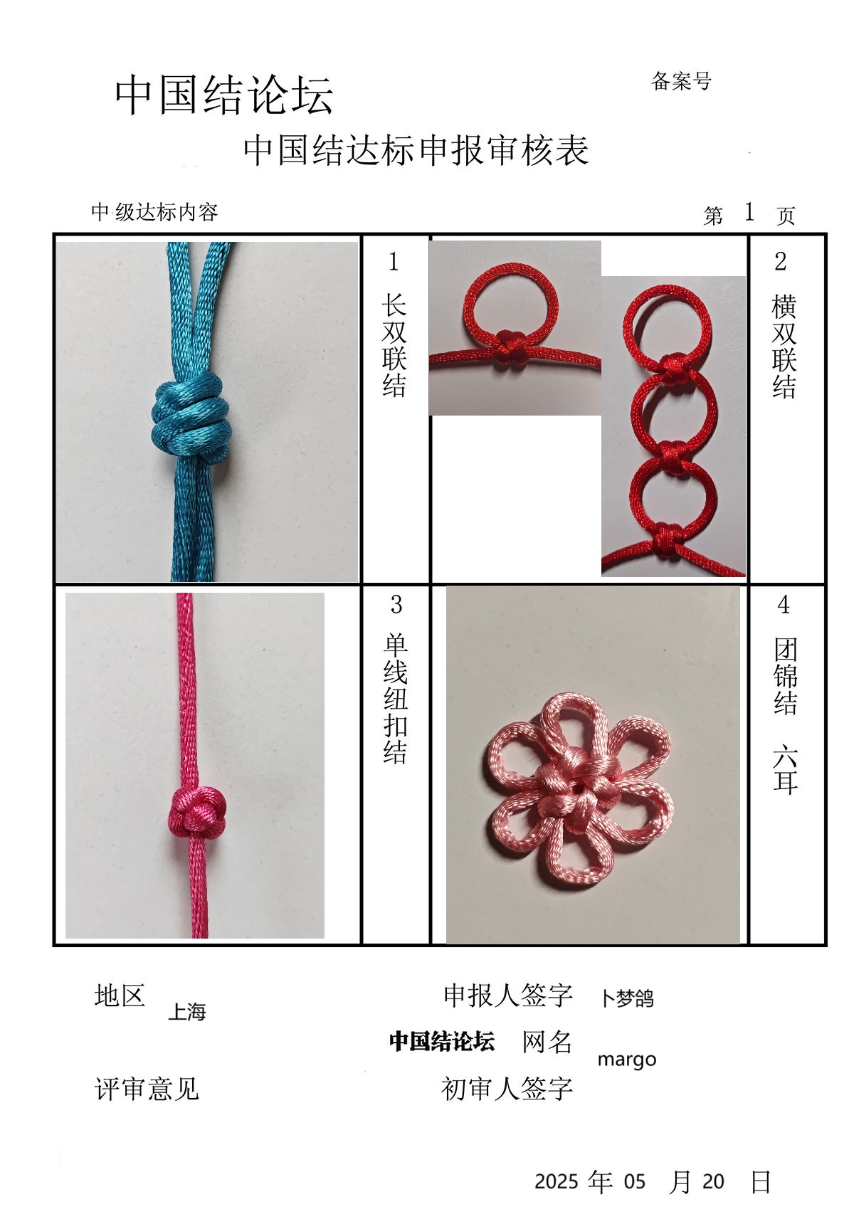

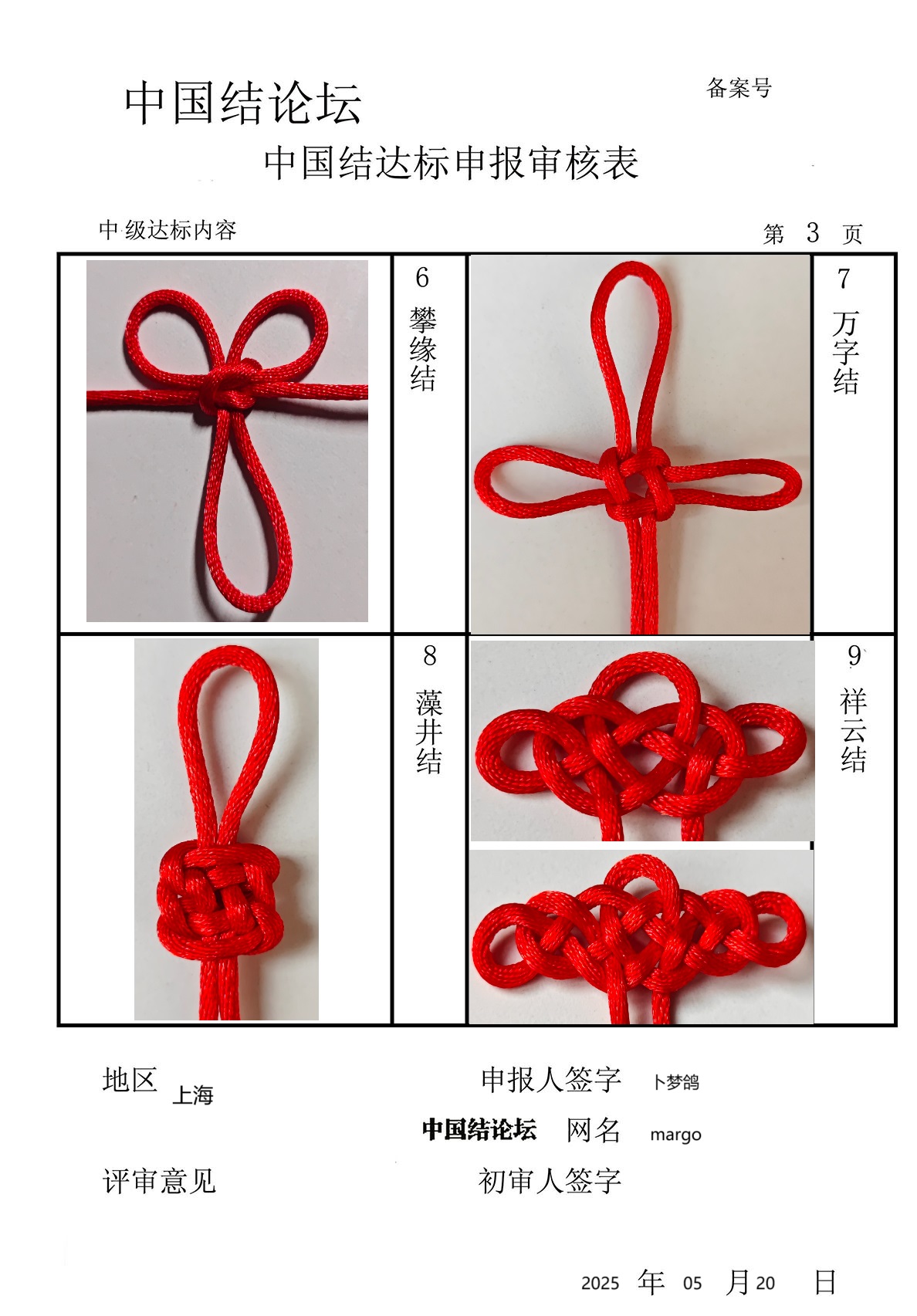

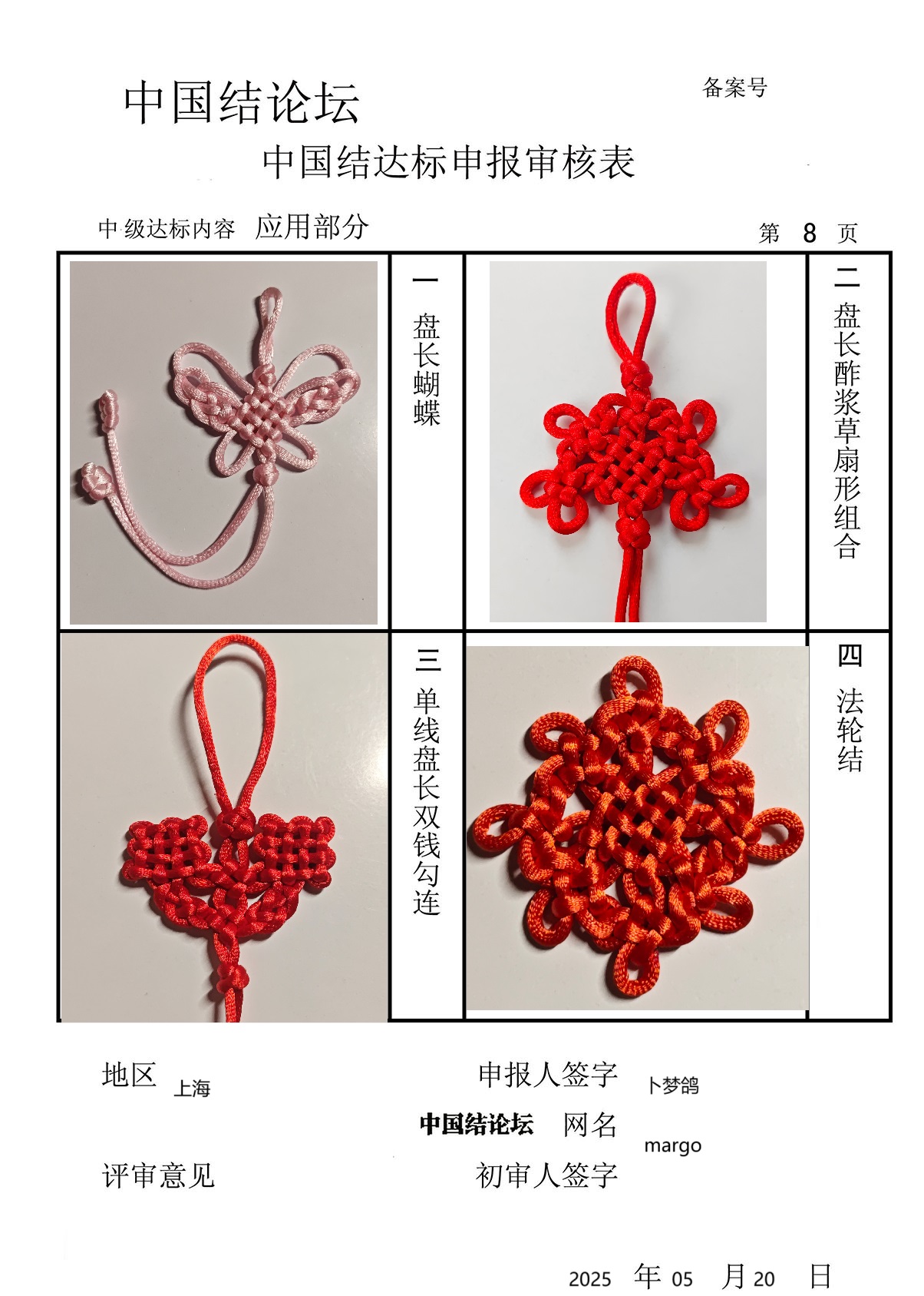

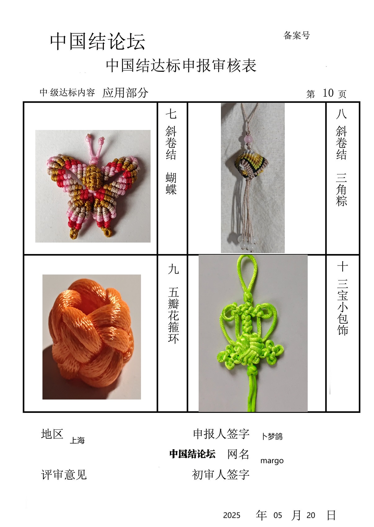

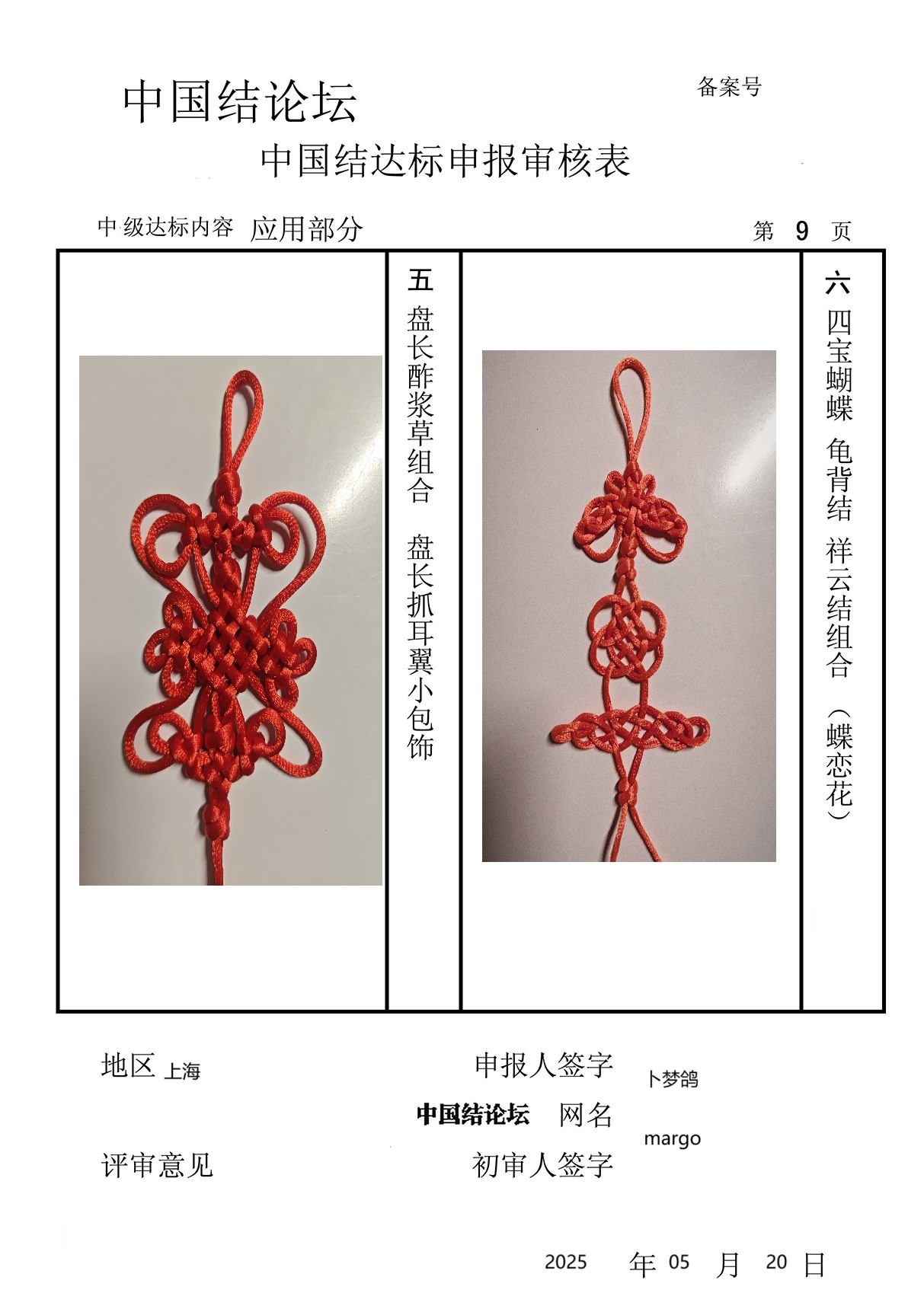

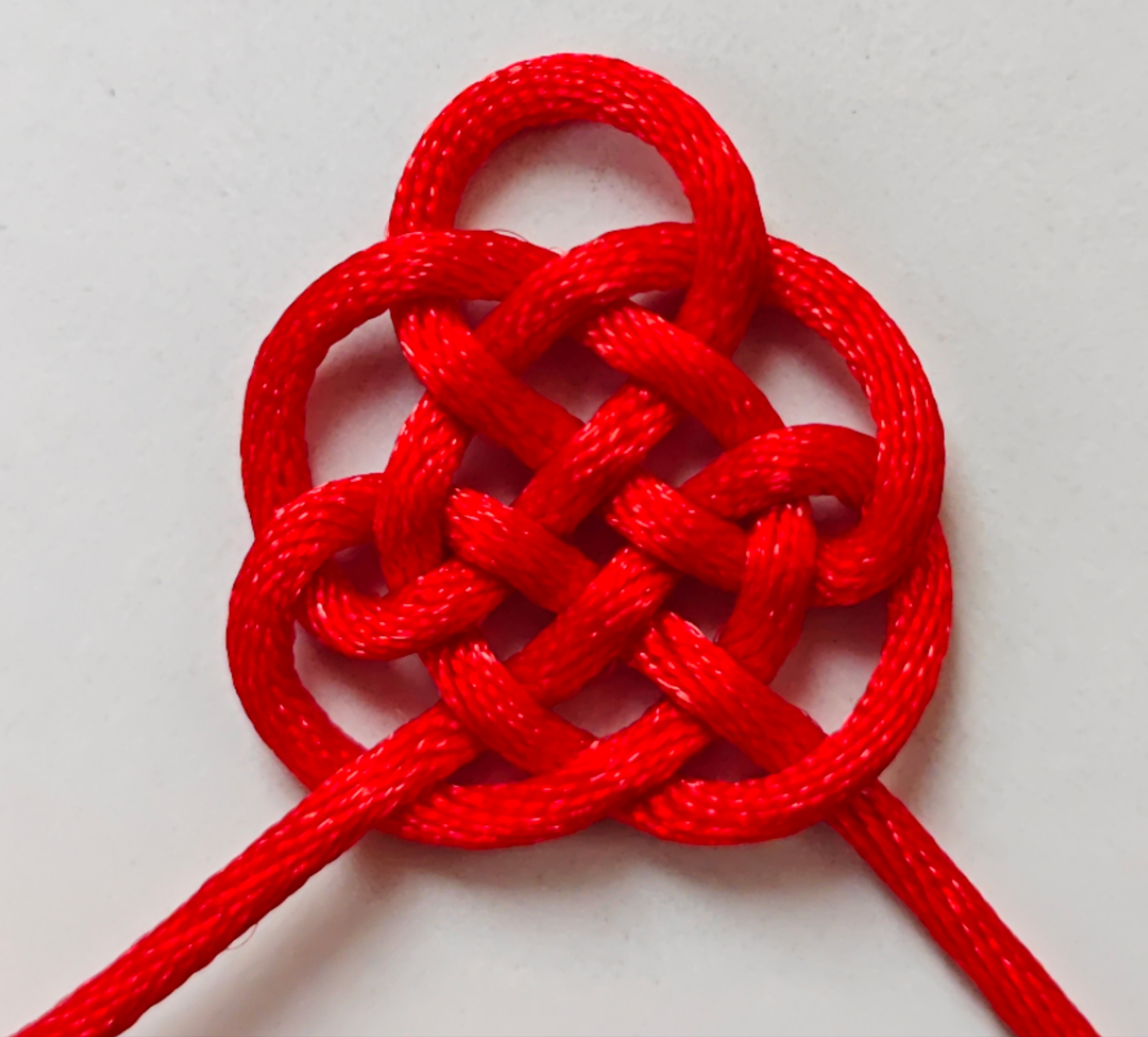

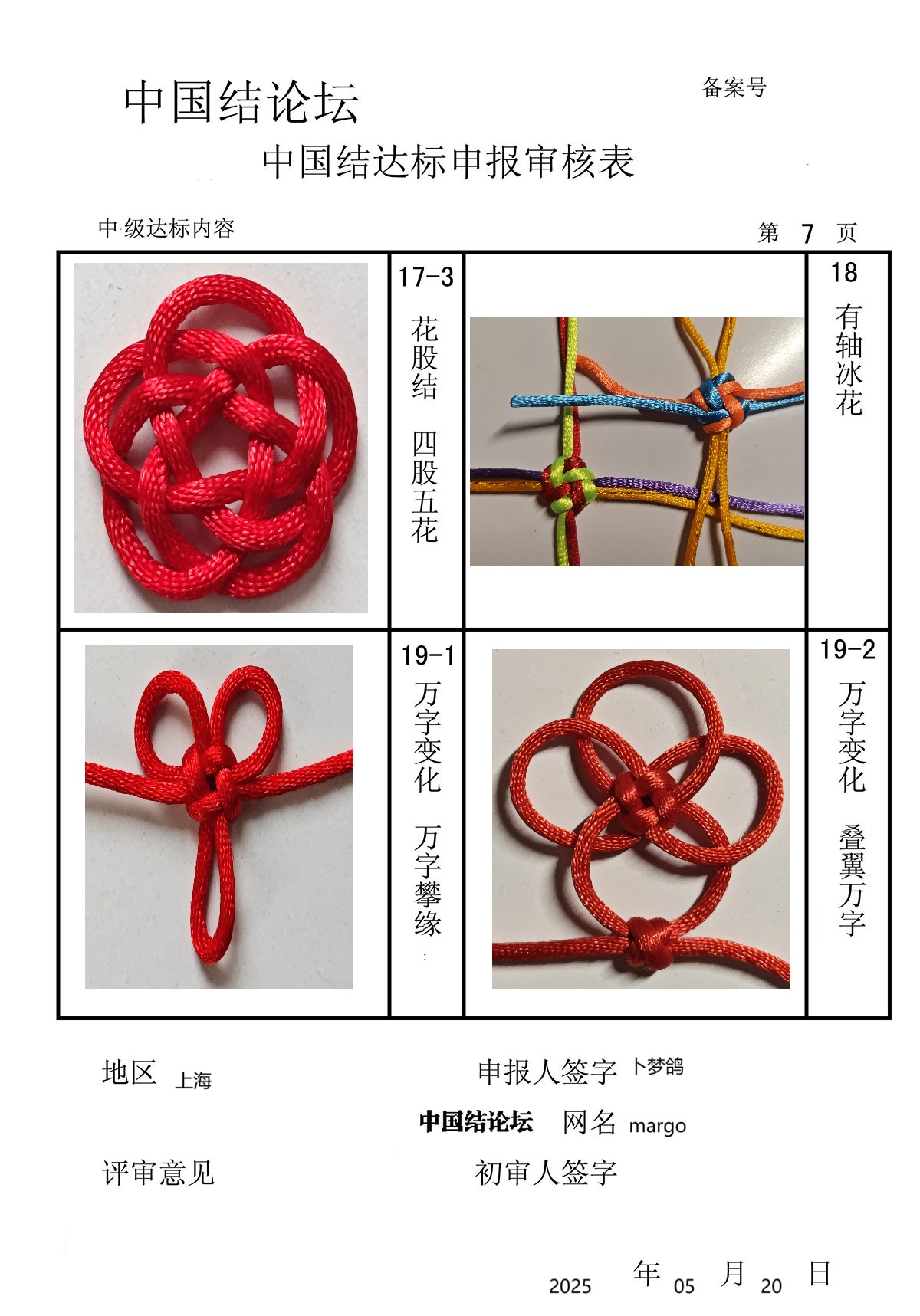

中国结论坛 margo—中级达标申请稿件  中国绳结艺术分级达标审核 140812zdgwgqpqwengw5od 中国结论坛 margo—中级达标申请稿件  中国绳结艺术分级达标审核 140813xb7n0qxgnsmst634 中国结论坛 margo—中级达标申请稿件  中国绳结艺术分级达标审核 140813qc1nmdnnk1enete7 中国结论坛 margo—中级达标申请稿件  中国绳结艺术分级达标审核 140813pus2ntchuhsot9b7 中国结论坛 margo—中级达标申请稿件  中国绳结艺术分级达标审核 140813x84wecmzypw817k7 中国结论坛 margo—中级达标申请稿件  中国绳结艺术分级达标审核 140814ez499rdrrzqvhhq9 中国结论坛 margo—中级达标申请稿件  中国绳结艺术分级达标审核 140814ymugaxanix4m0iuu 中国结论坛 margo—中级达标申请稿件  中国绳结艺术分级达标审核 140814czyosgj7s22y4o4g 中国结论坛 margo—中级达标申请稿件  中国绳结艺术分级达标审核 140815qkwrmku1wsswzqip 中国结论坛 margo—中级达标申请稿件  中国绳结艺术分级达标审核 140815hz966hxld3ooy4ub 中国结论坛 margo—中级达标申请稿件  中国绳结艺术分级达标审核 140815shhs3ae1s3xduqsa

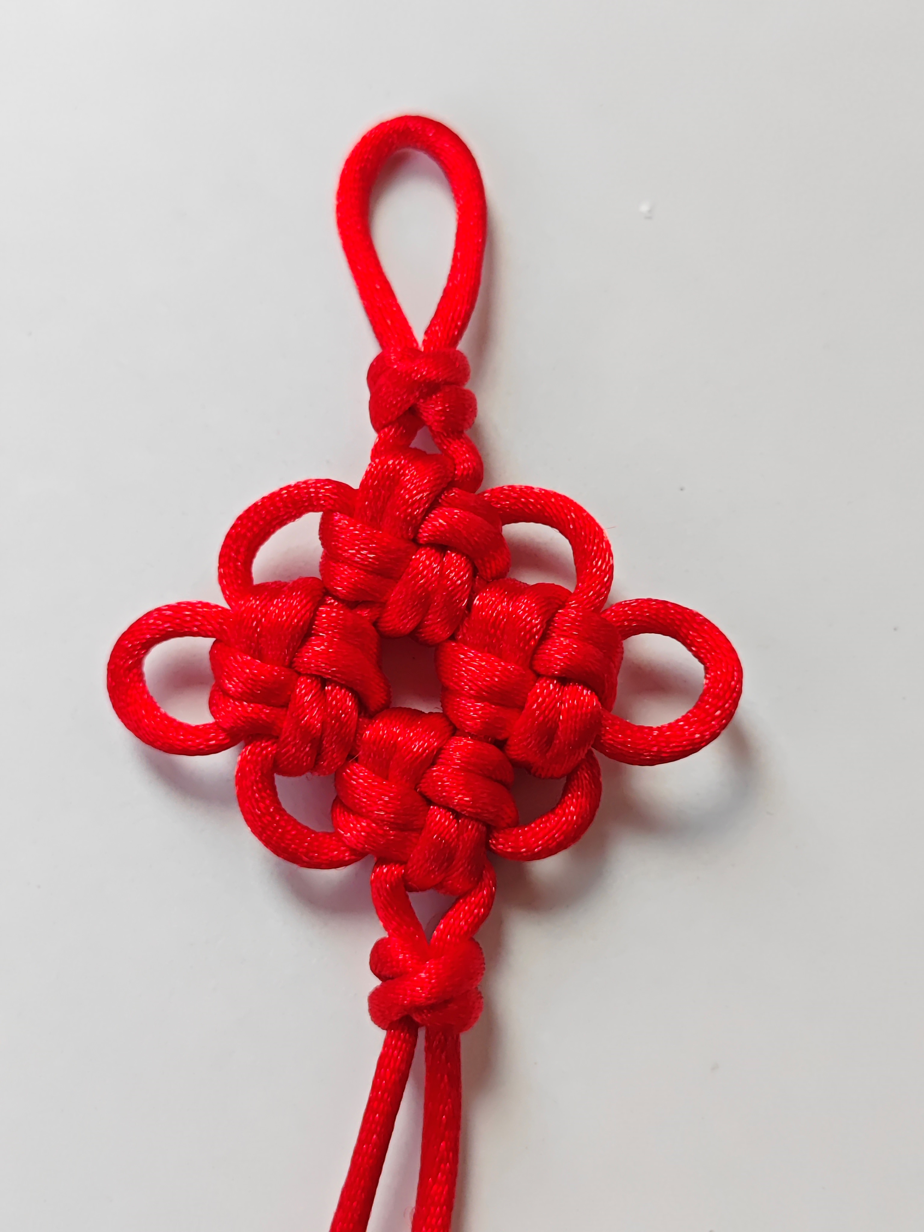

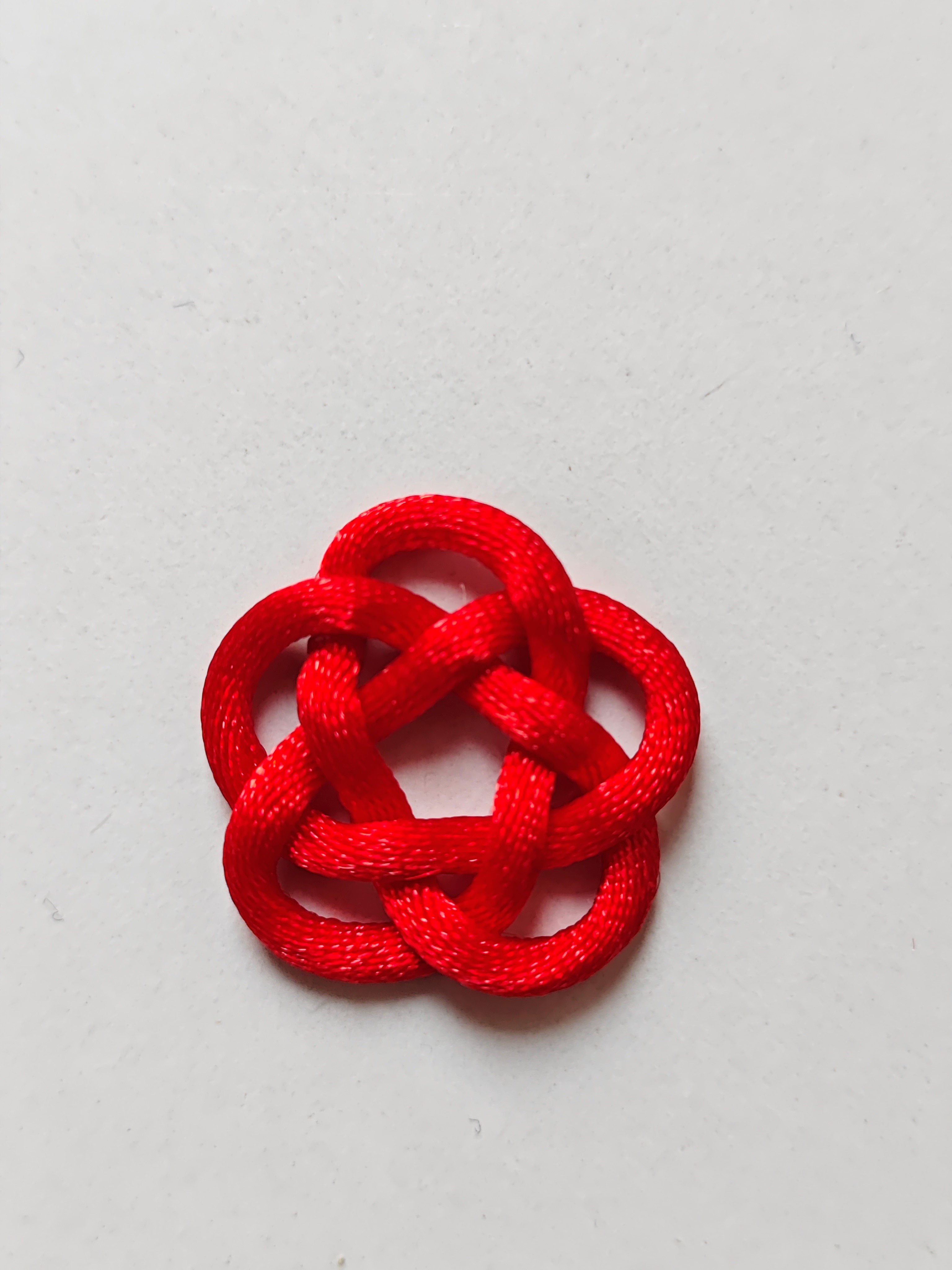

发表于 2025-5-21 13:33 | 显示全部楼层

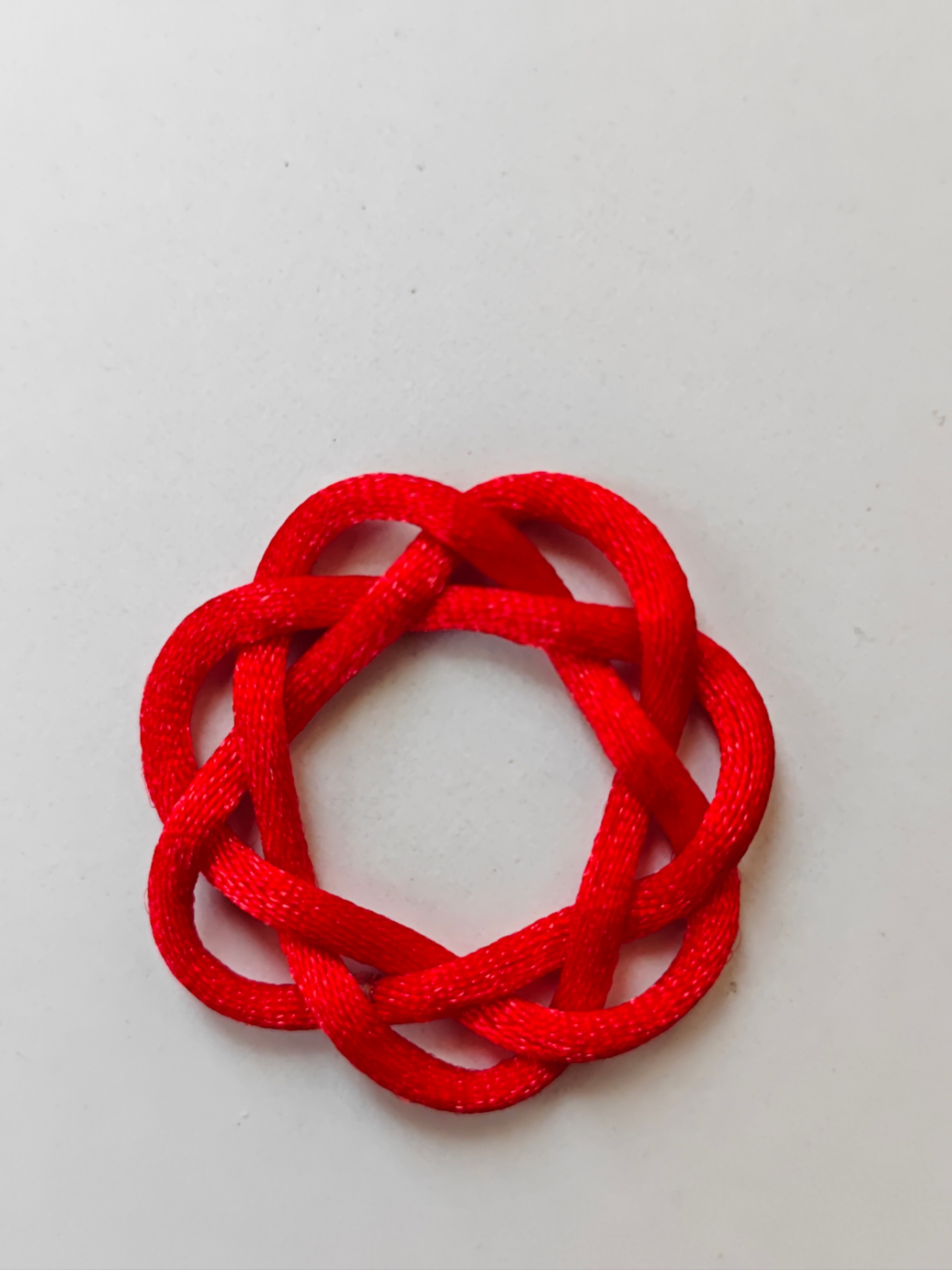

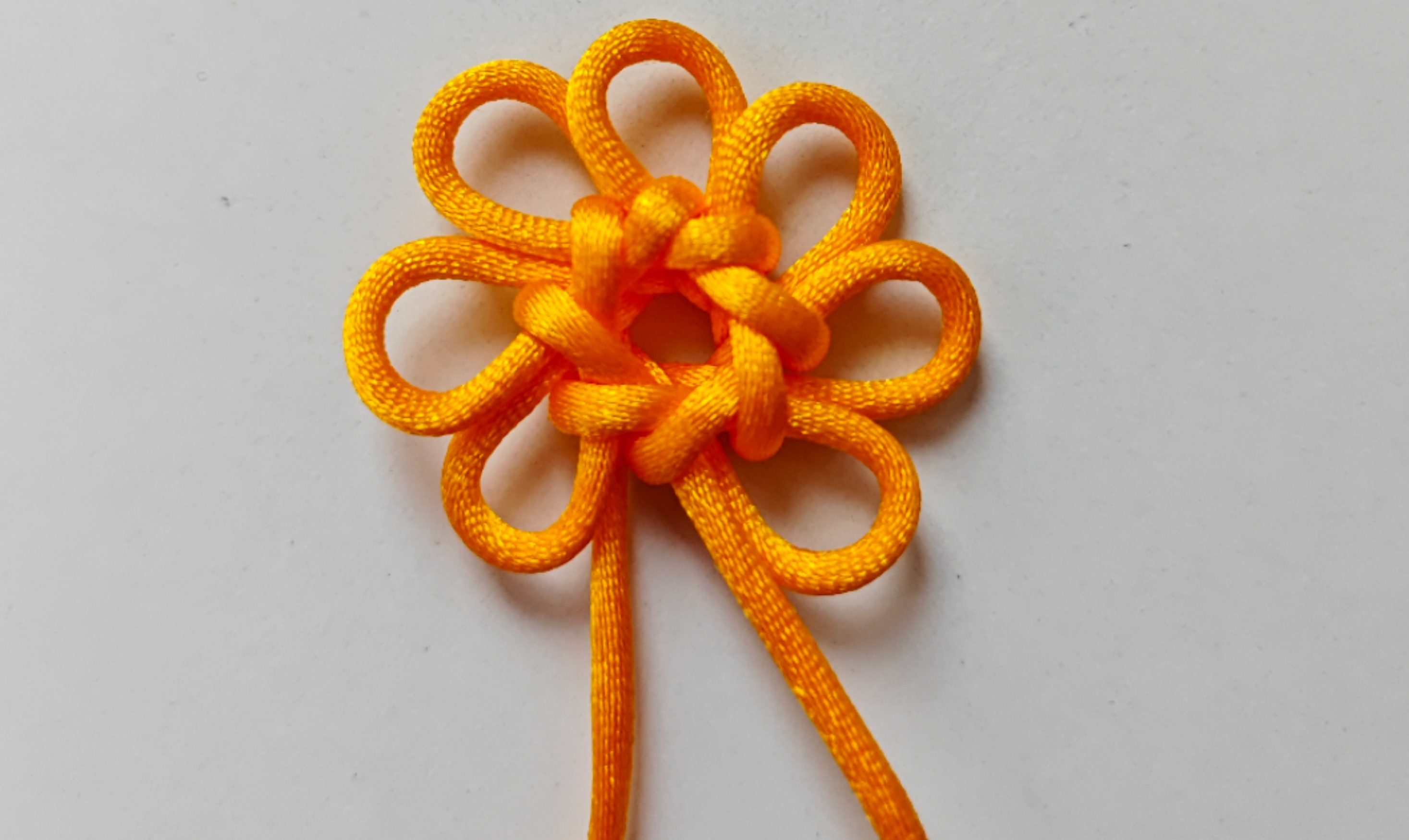

17-2三股七花,九、五瓣花箍环,换人字面!
不少结的线材质量比较次!如果后面安排审核的老师提出结需要修改,请注意换线材重做!如果结还勉强能过关就暂时算了!
英雄朱

你的中级申报作业将由娜兰凌老师和月亮沸腾的温度老师进行审核!

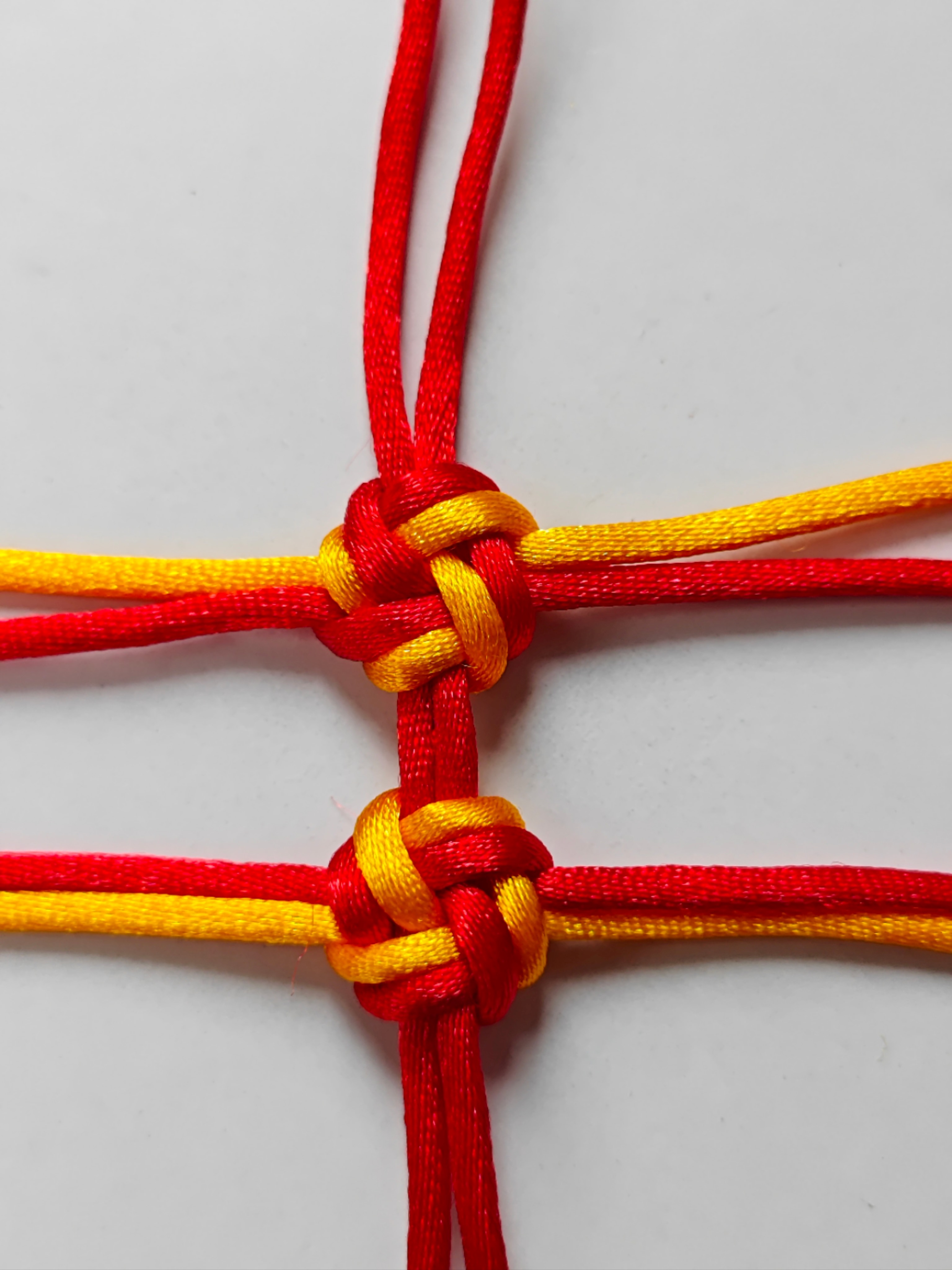

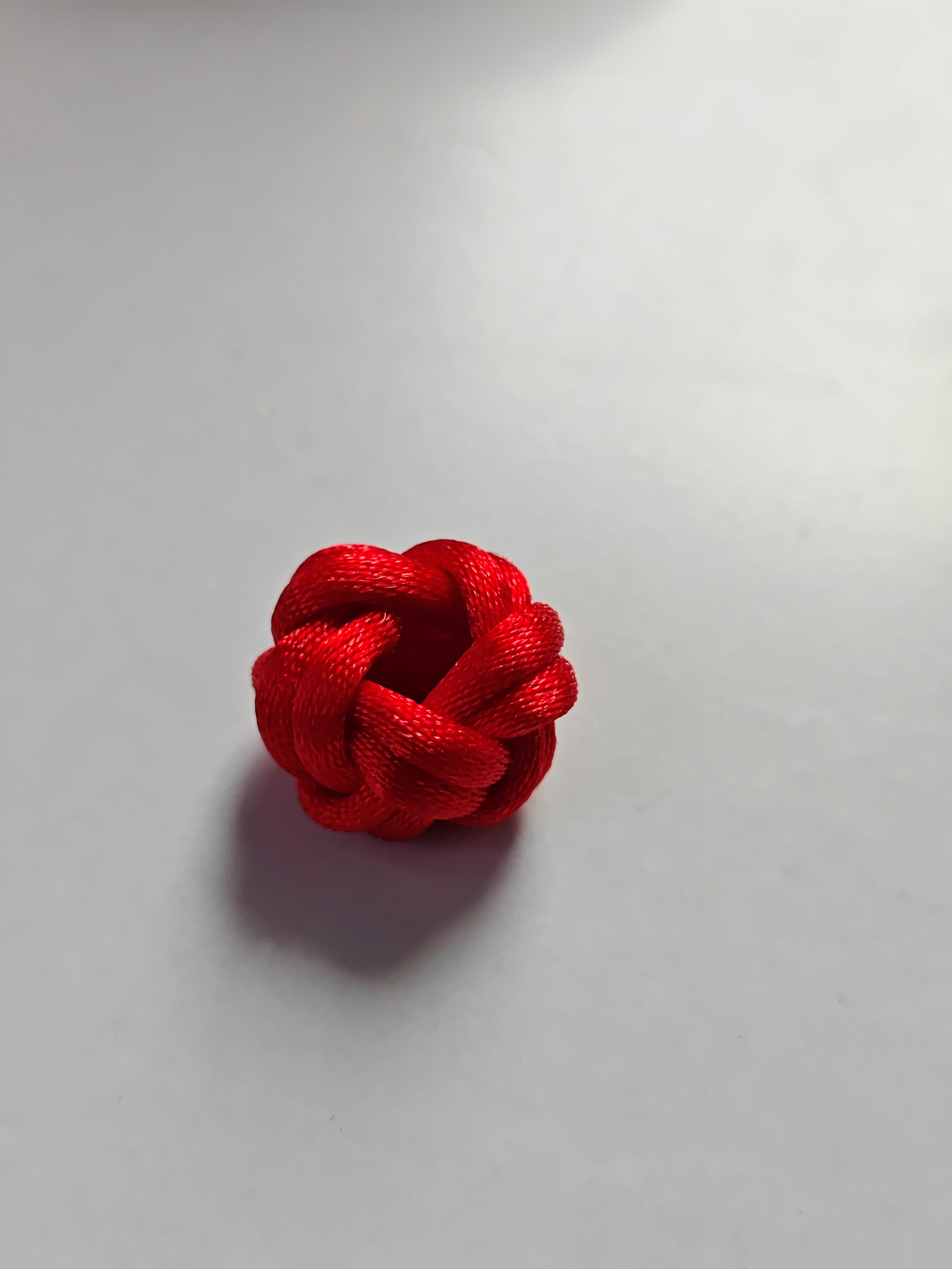

发表于 2025-5-22 18:28 手机频道 | 显示全部楼层

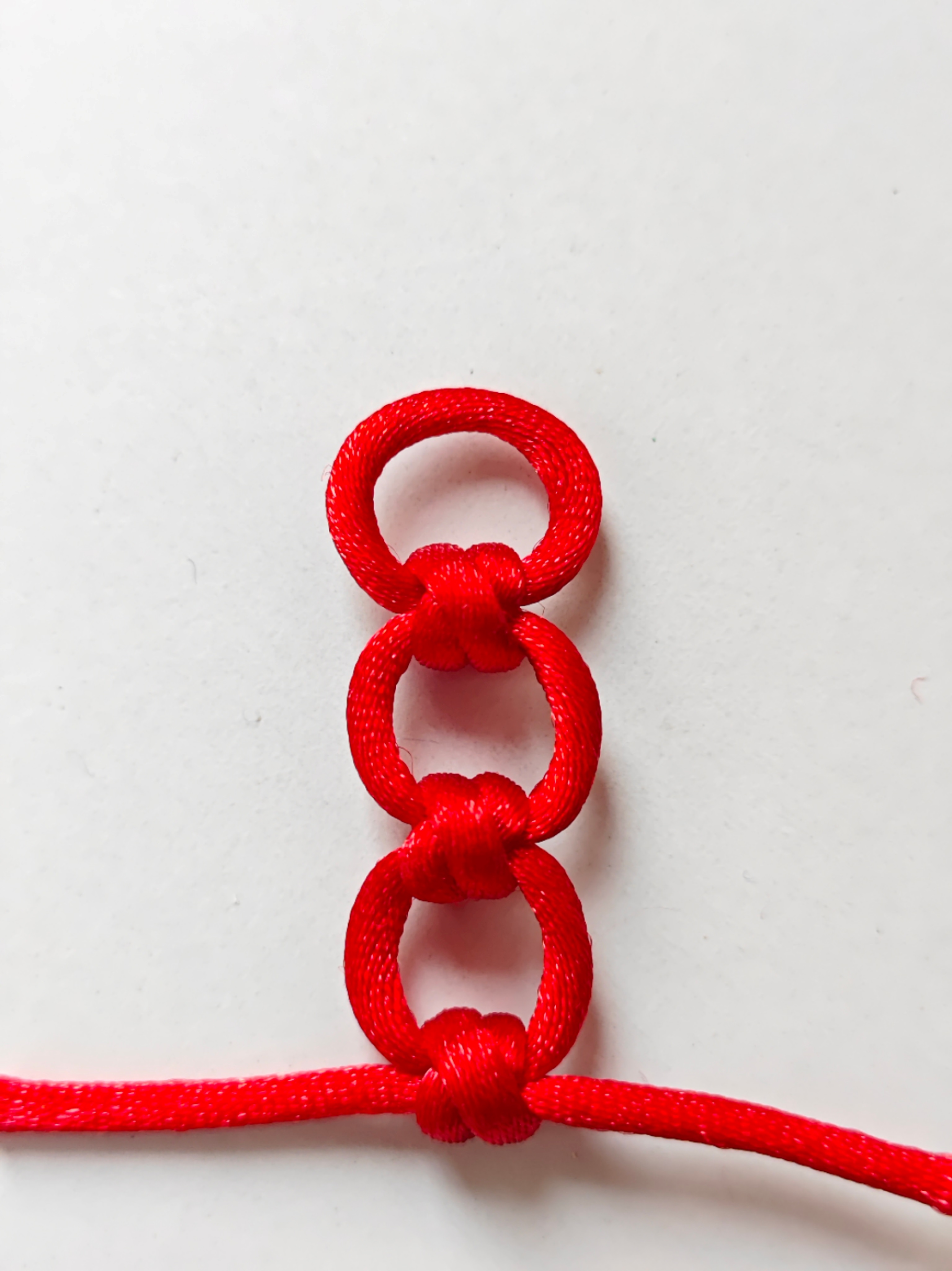

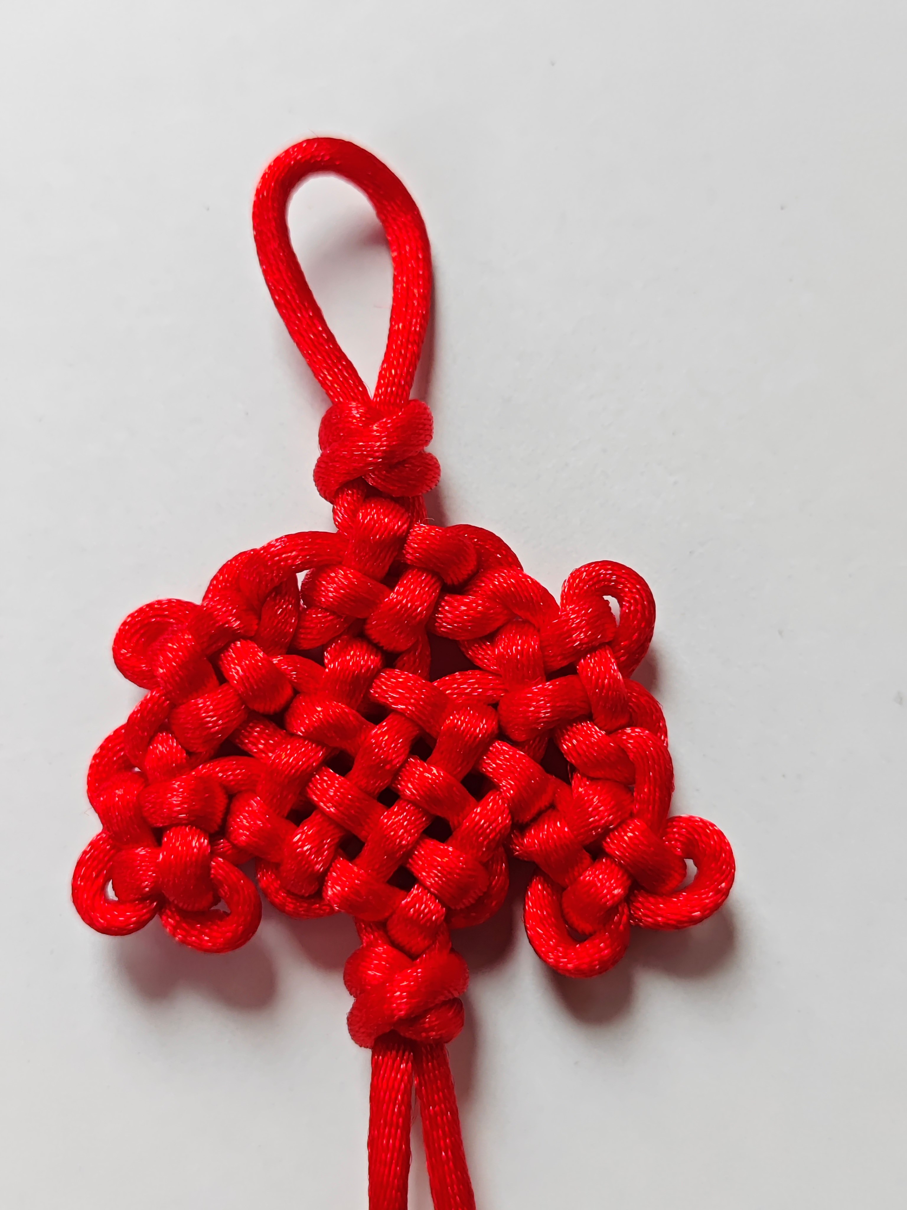

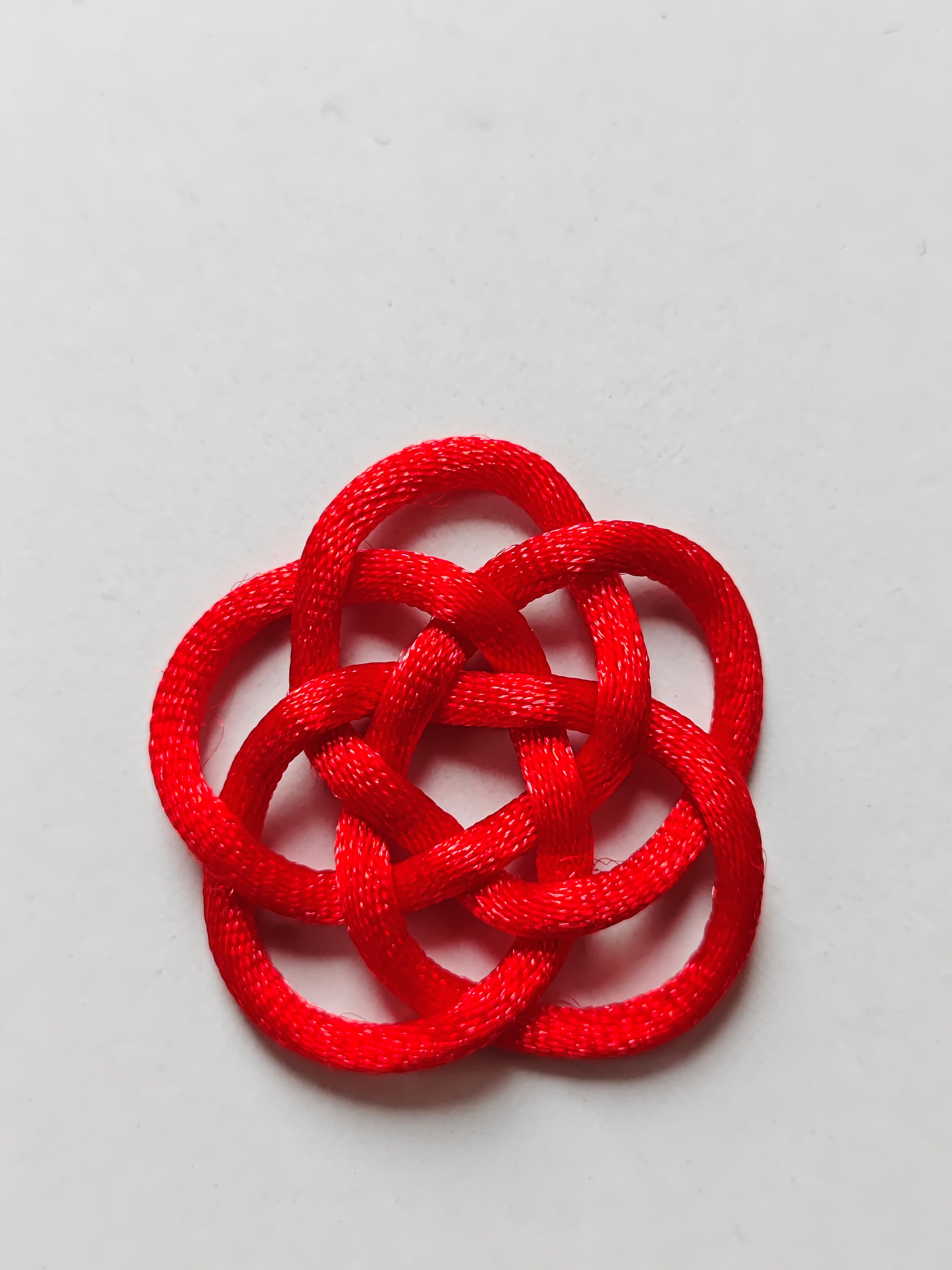

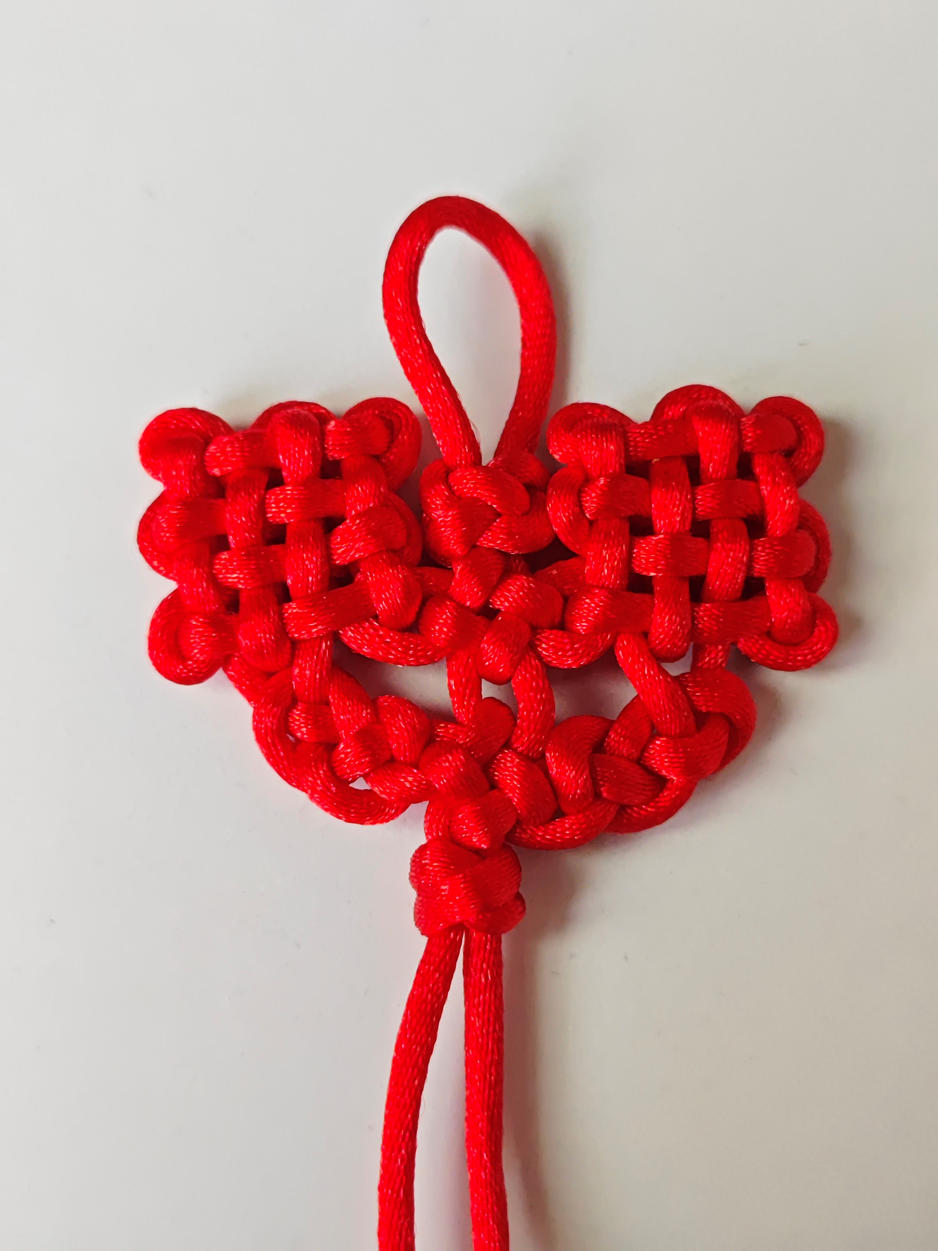

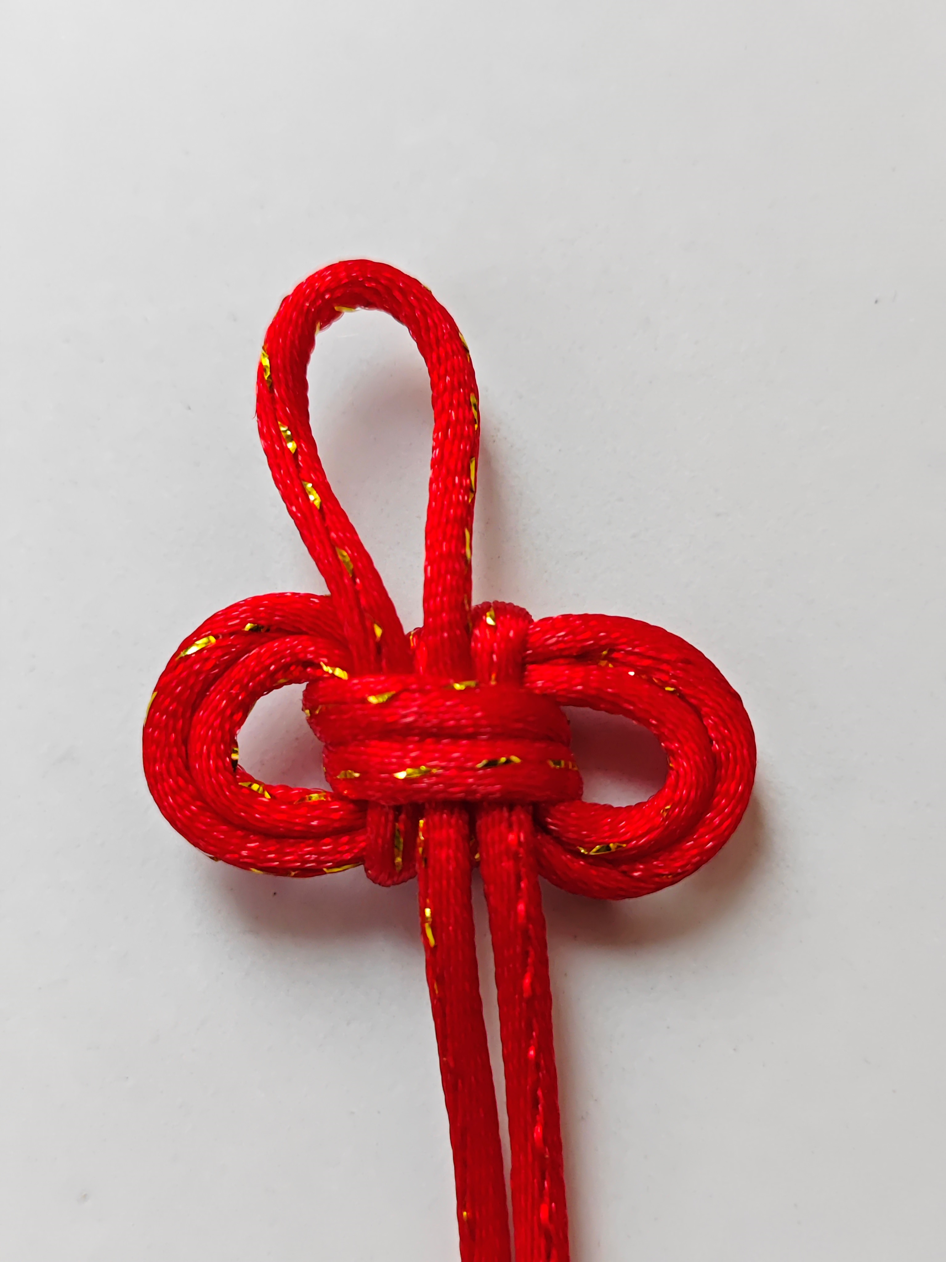

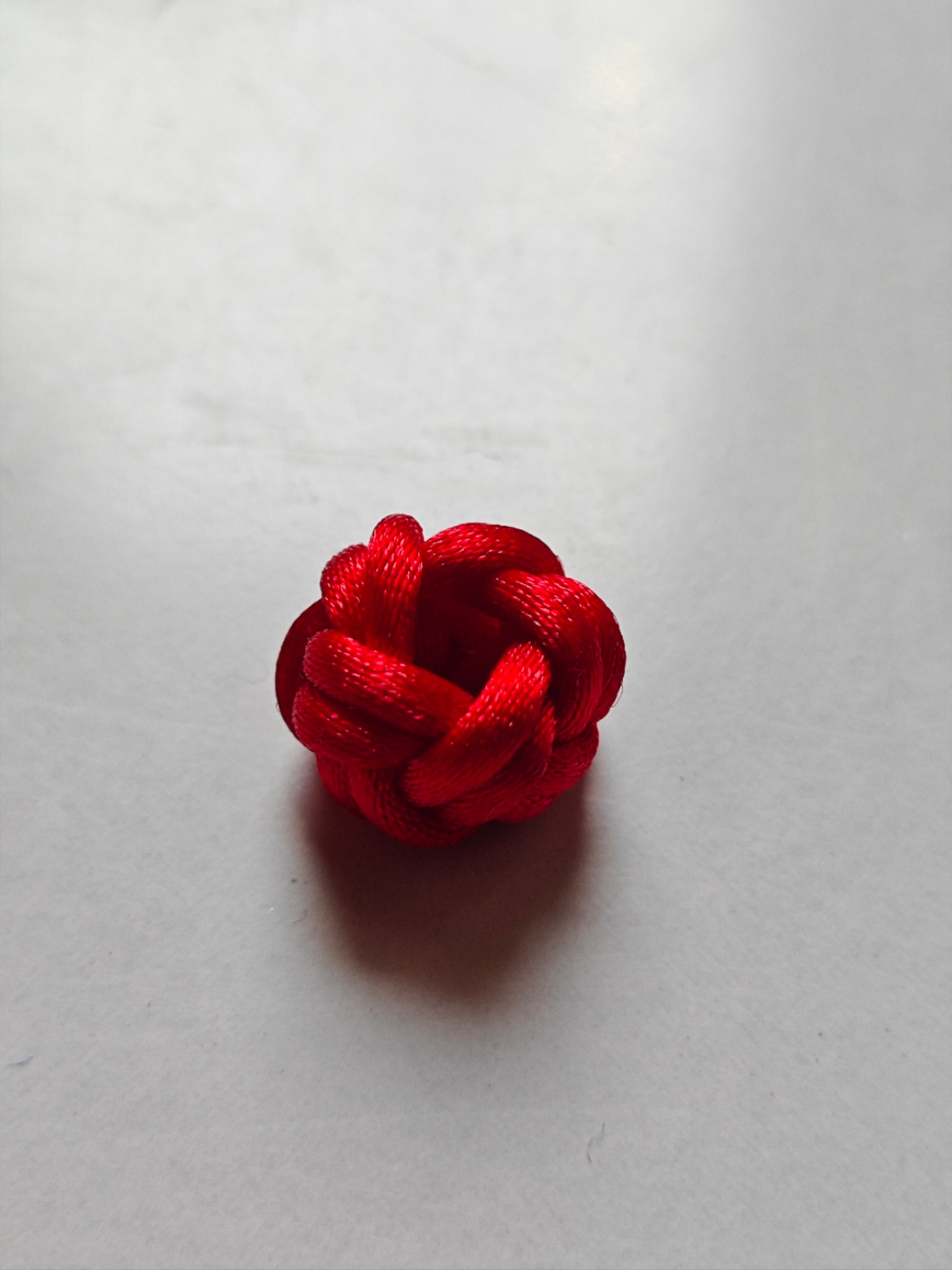

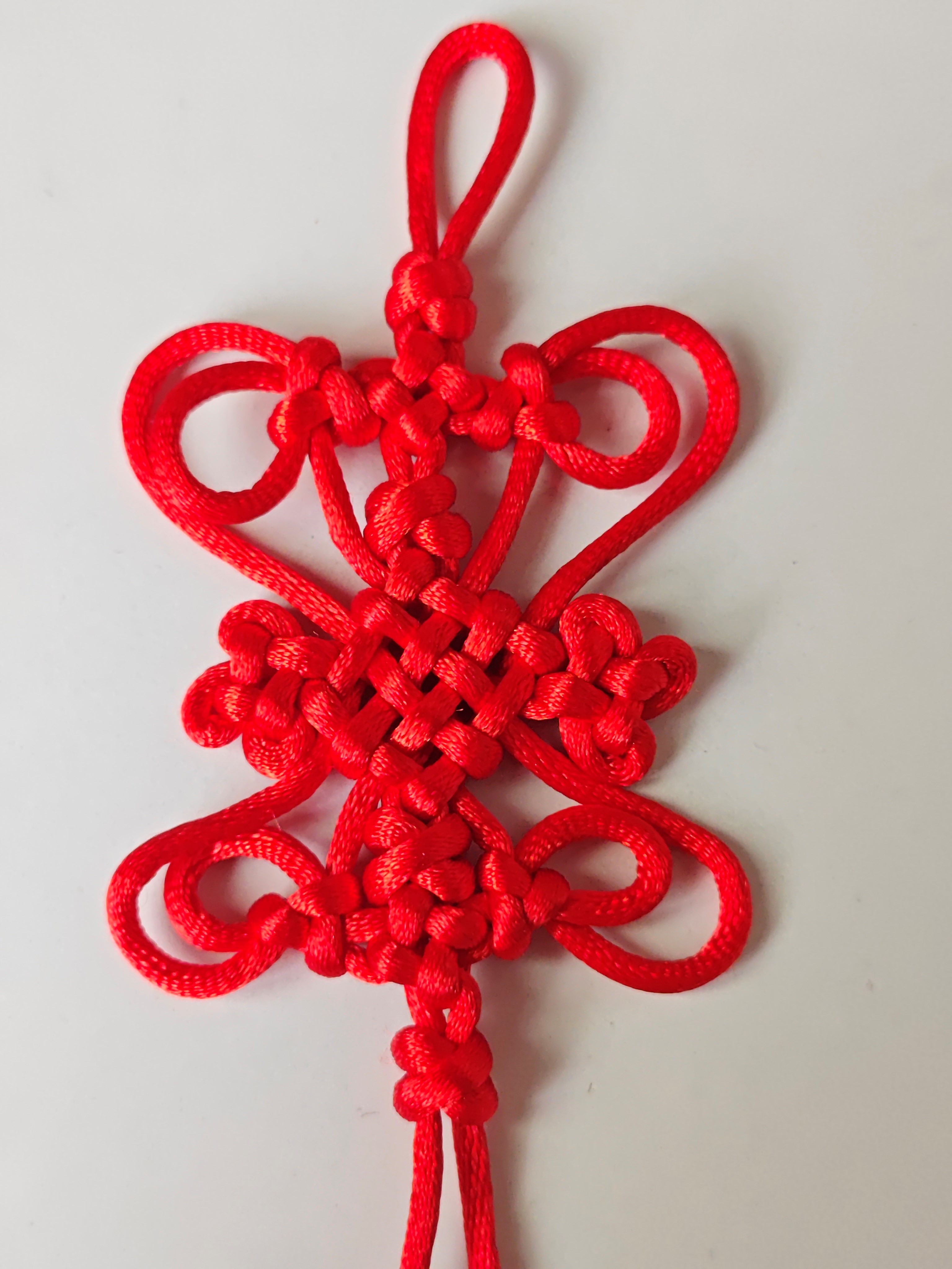

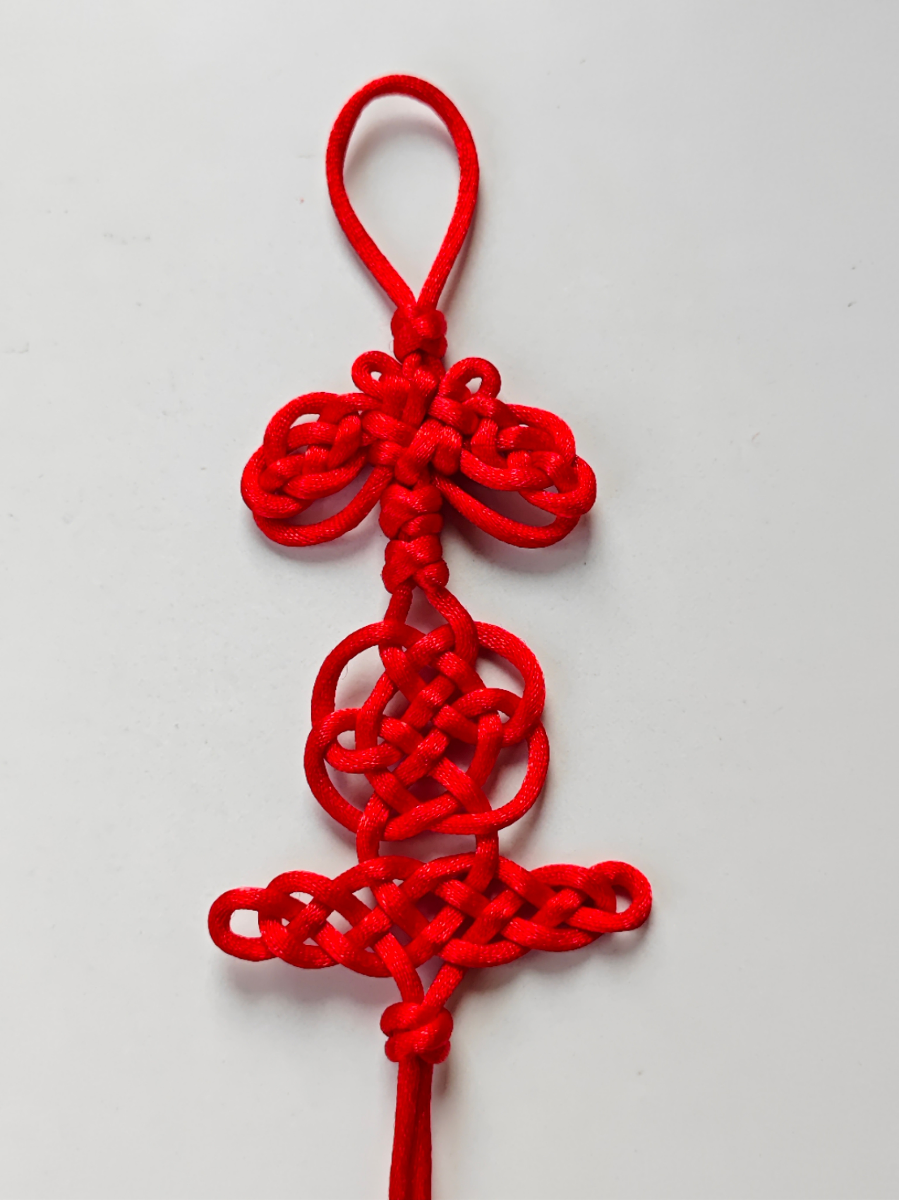

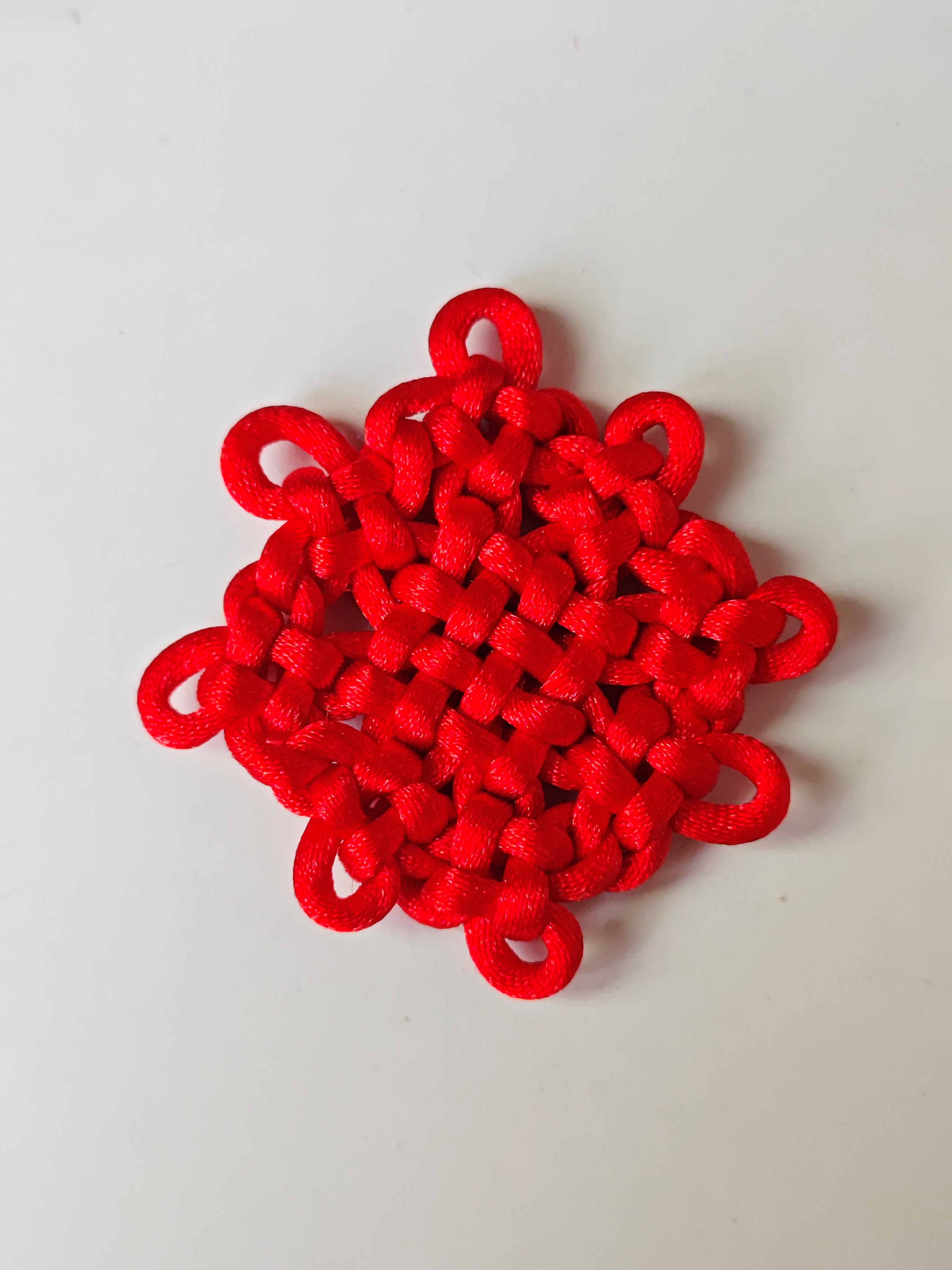

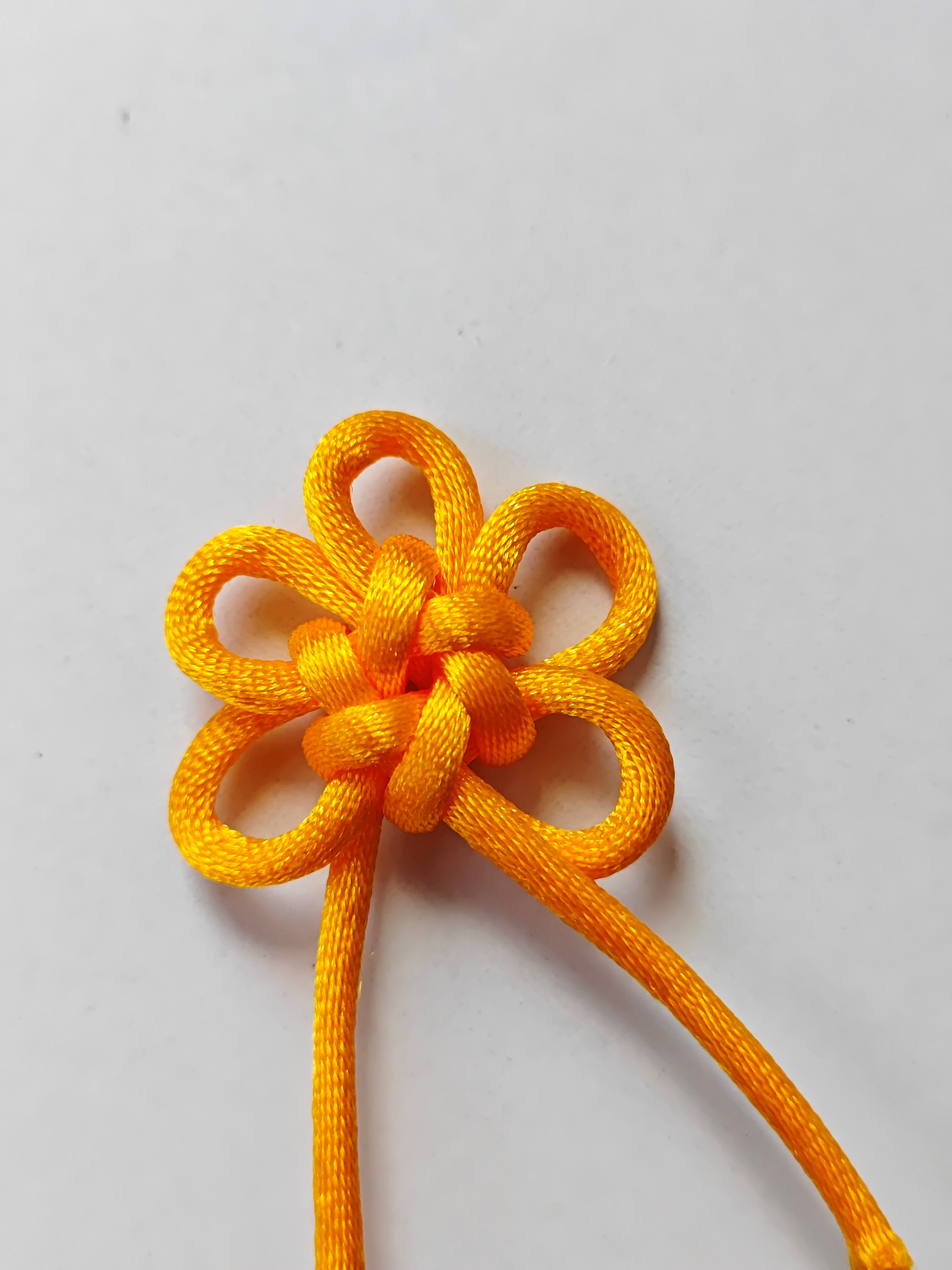

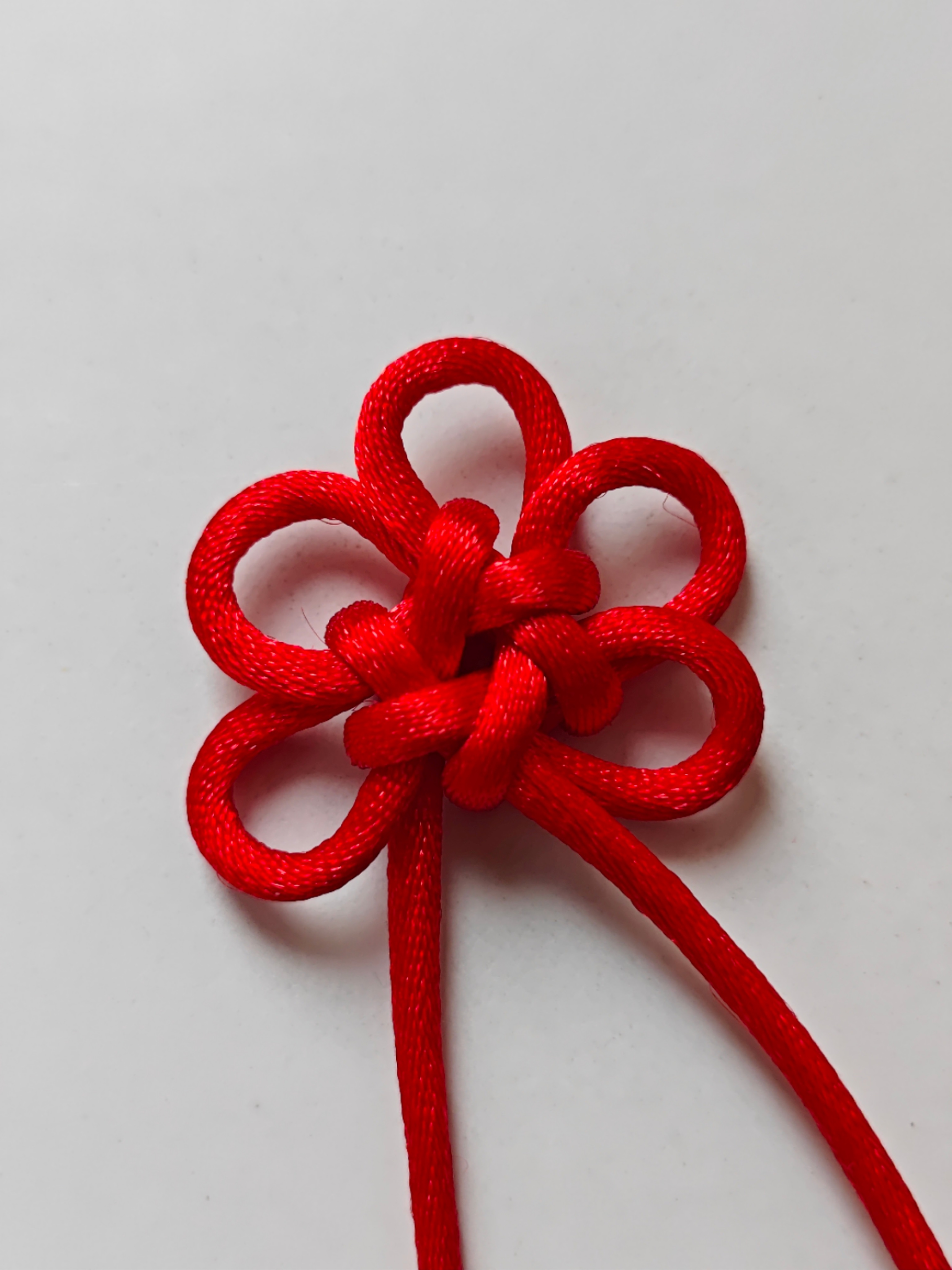

涉及到酢浆草结和万字结的几乎都要重新调线,这两个结中间要么不留空隙要么留方的空隙,调完最好立刻定型,不然容易松掉,具体需要改的有单结7,8,组合结二,三,四,五,十,除此之外4-2中心孔不圆,组合结十四下面的双联结歪了,需要重新调线

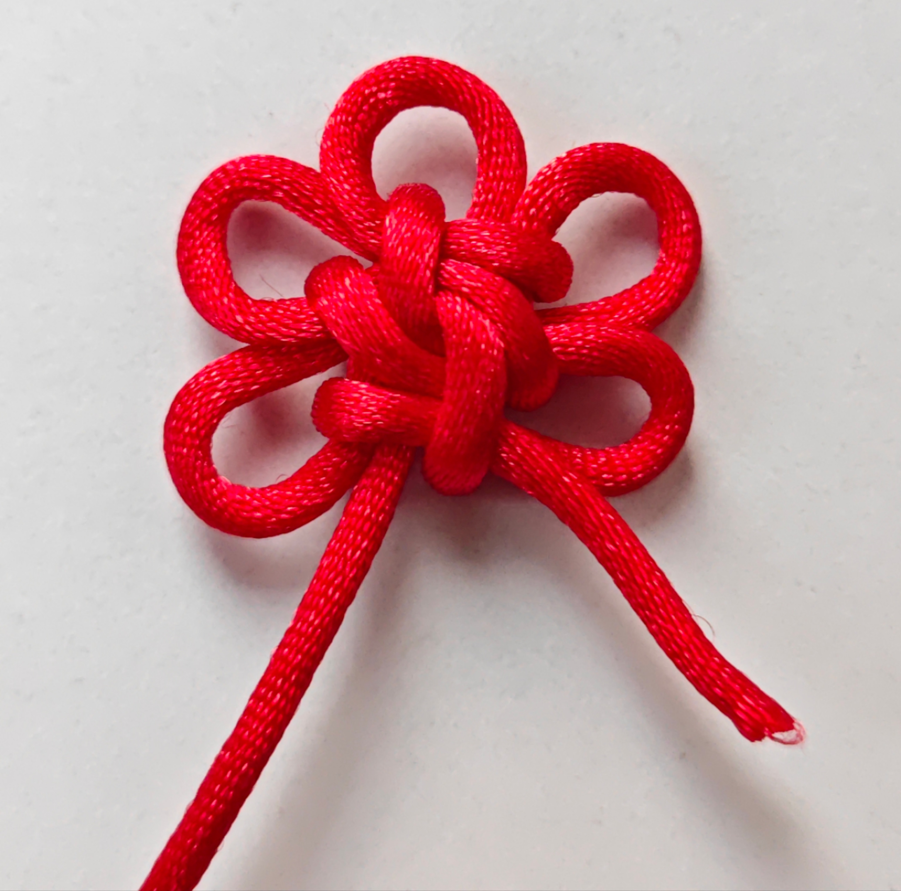

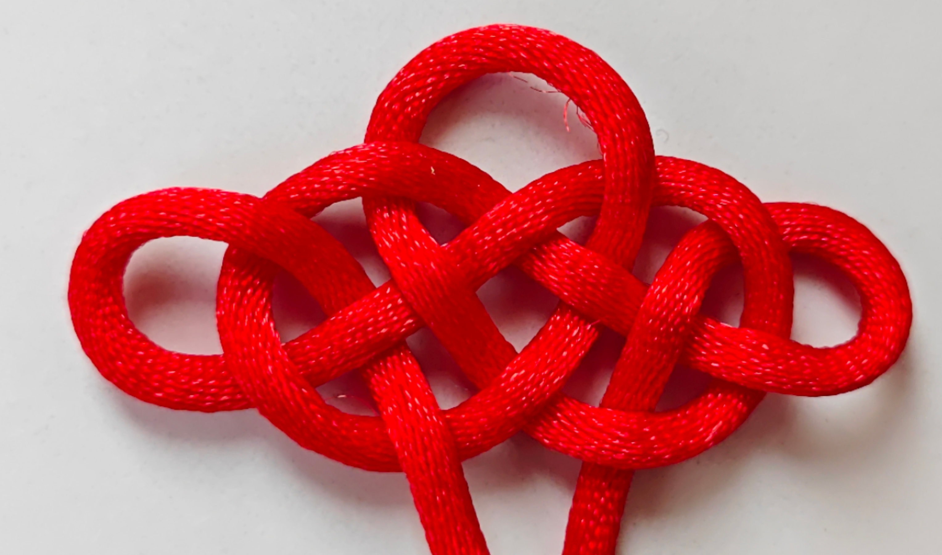

发表于 2025-5-22 21:51 | 显示全部楼层
欢迎提交中级作业,同意两位老师意见,我补充如下

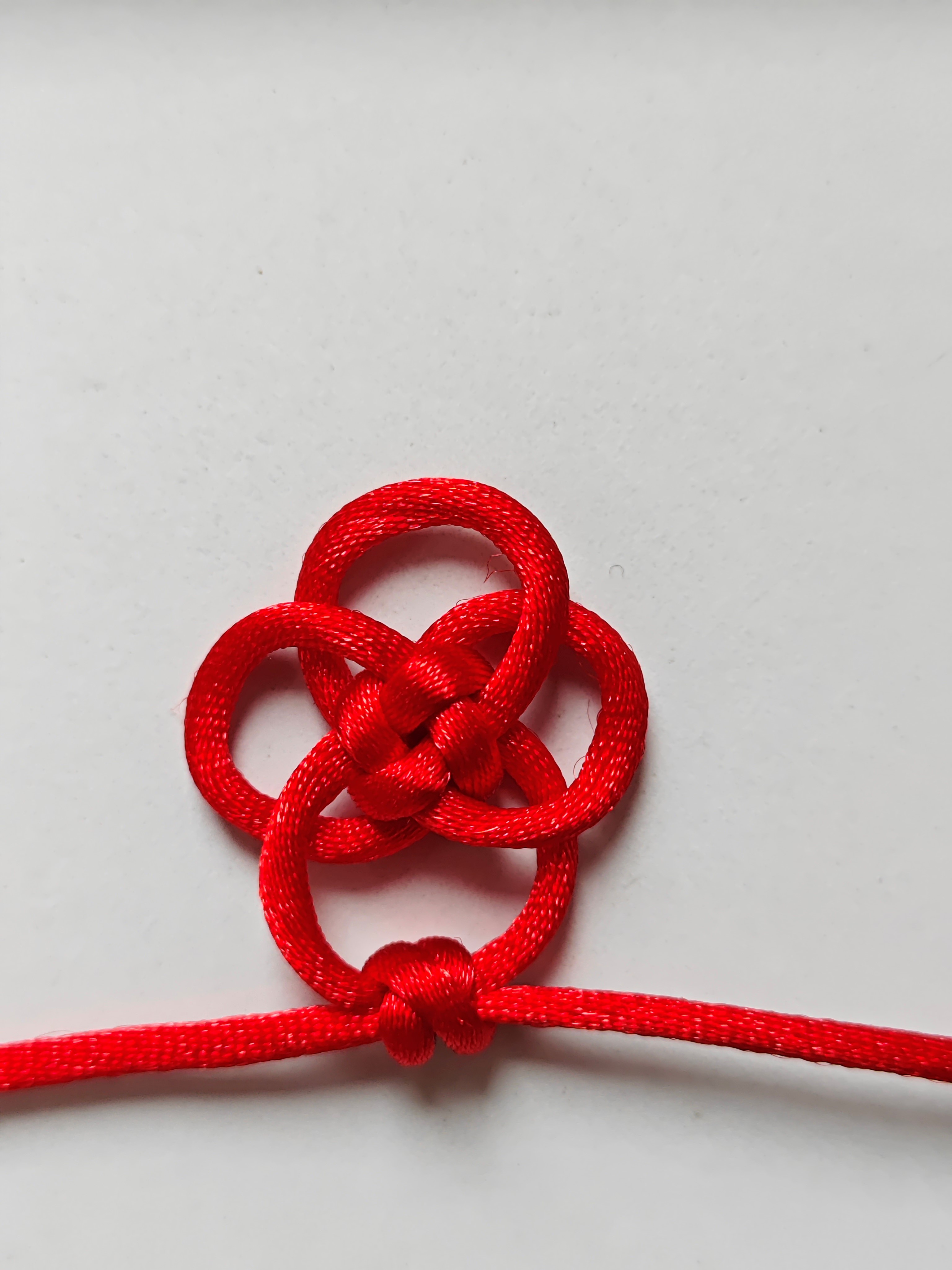

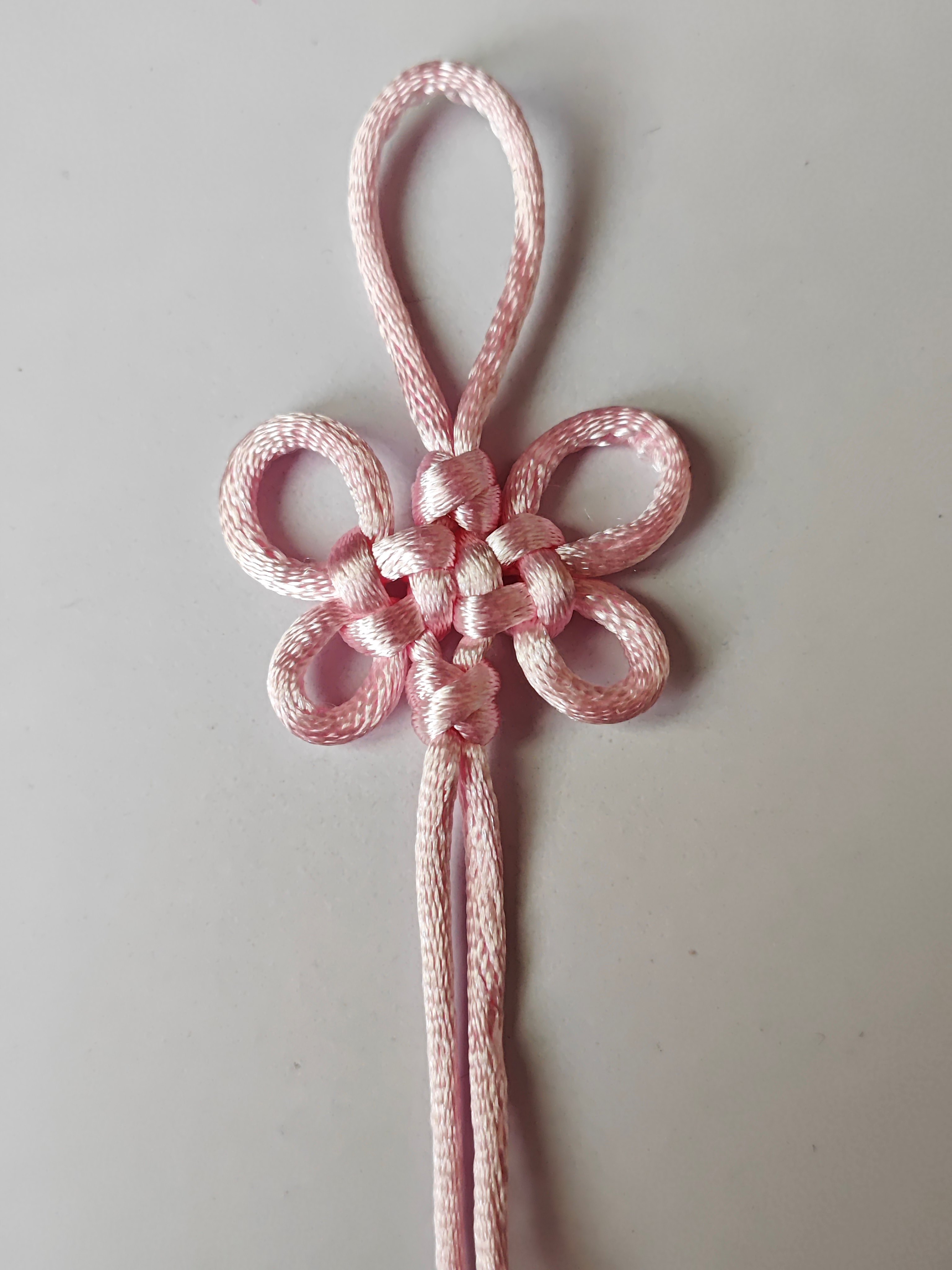

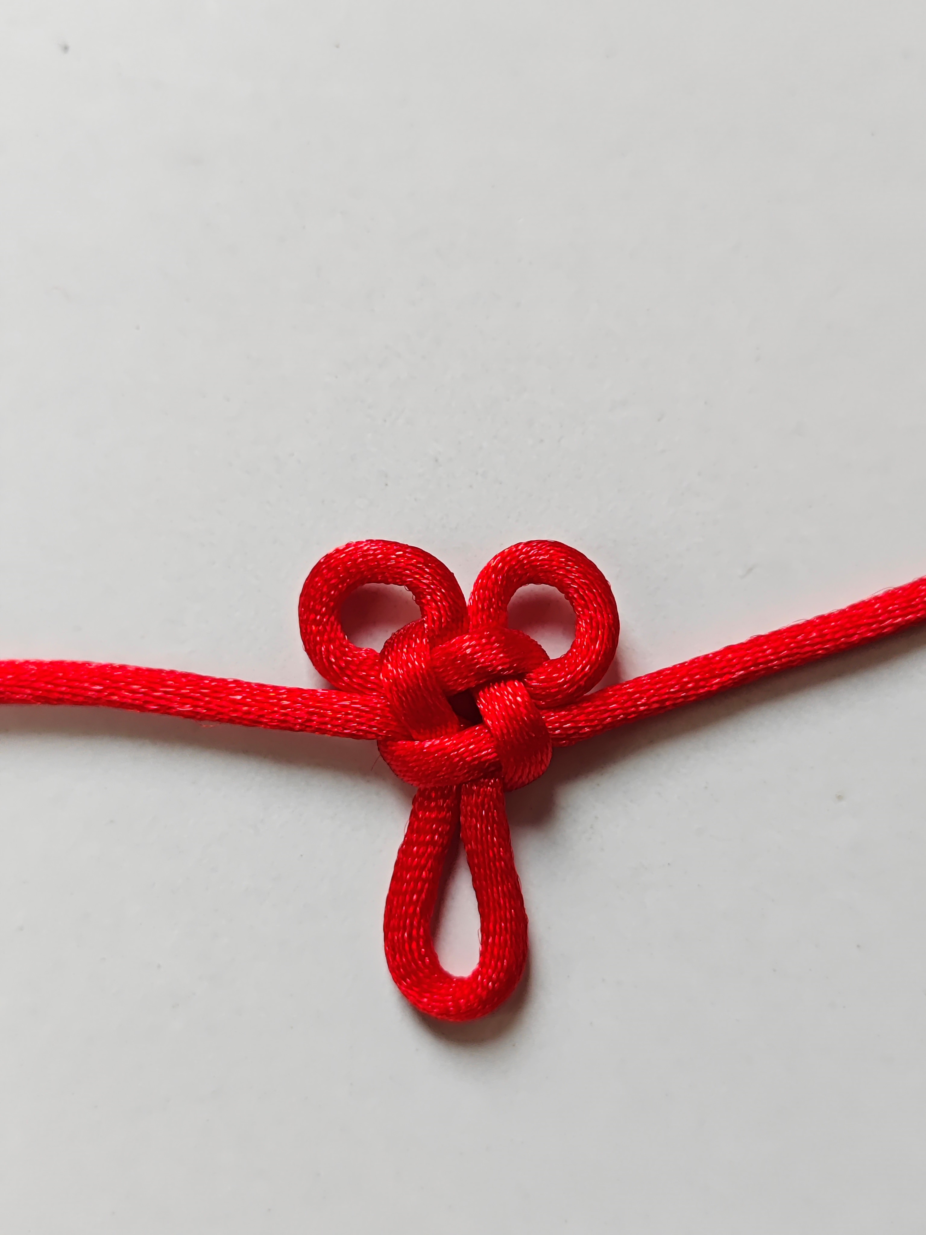

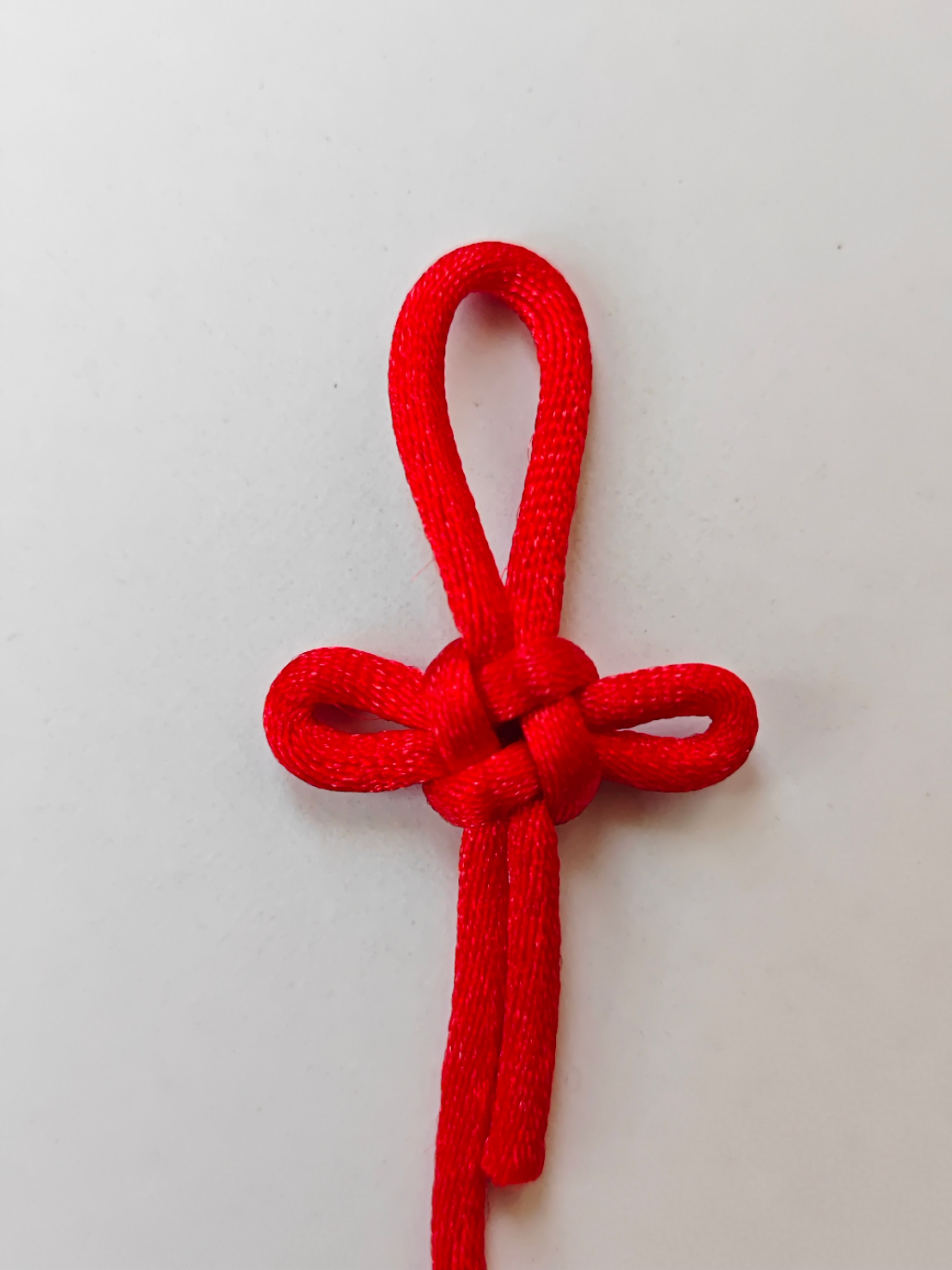

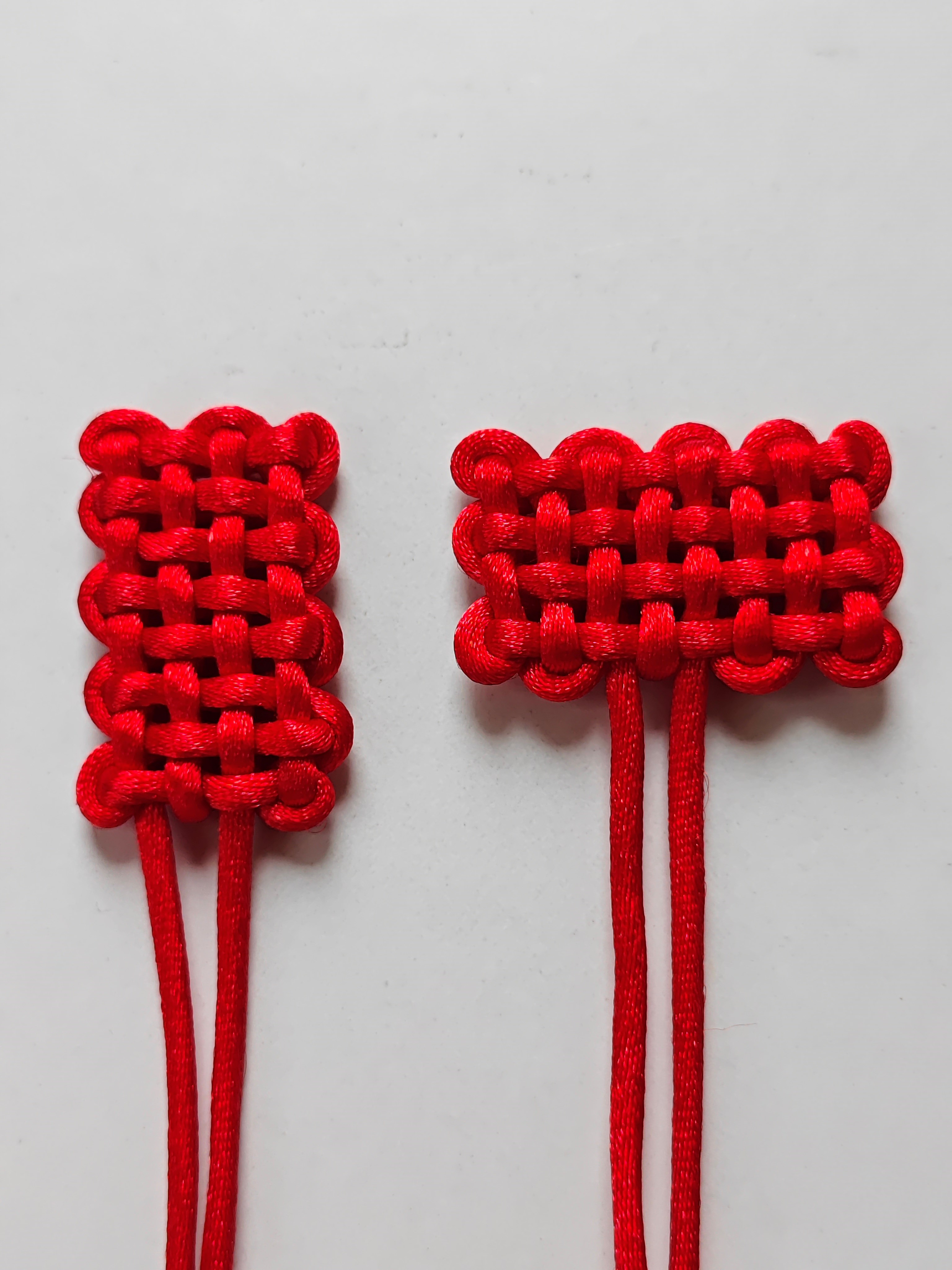

整体调线需要多下些功夫,进步空间很大,频繁出现的一个问题是双联结几乎没有合格的,请从新调线,线材质量不好影作品,建议换线,自然光下拍照,反光严重。建议参考通过的同学案例。
具体问题如下:
一、进出线有误的有:
4、6、11-1、11-2、11-3、14、16竖盘长、应用部分十一。
二、需调线的有:
1调成圆柱形,目前过松。
2横双联两线松紧长短调一致。
4、4-2、应用十三团锦类内耳依次叠压长短一致呈圆形,外耳大小一致也形成圆形,组成两个同心圆。
5-1、5-2耳翼平顺,中心方正。
9、10抚平耳翼,中轴对称,间隙对称。
11-3宝结类结型紧凑,外耳翼进出线叠压为好。
13、15、16横盘长类调线要求纵横线空隙呈小正方形,空隙太大结型不稳定,外耳翼对应一致。
17-1、17-2、17-3花股类调线要求同团锦类呈同心圆。
18剪掉多余线,有一个冰花线松。
19-1耳翼大小调一致。
19-2四耳(以中心水平垂直画十字)调成同一水平大小一致。
应用部分:
六结型调紧凑,太松散无美感。
十二轴冰花松紧调一致,嵌珠过大画蛇添足,团锦部分外耳翼要大小一致。

发表于 2025-5-23 08:11 | 显示全部楼层
凡上面老师提出需要修改的,请全部换好线重做。
一卷好线才几十元钱,编一个很大型的结所需线材也不过两三元钱。考级的作业所需线材有的几分钱都不到!
差线不仅影响观感,调线还费劲,效果还出不来。希望重视!
自己练得那么辛苦,在这么差的线材上花几个小时编,值得吗?
一个好的中国结作品,应该是让人爱不释手;而不是心存遗憾。

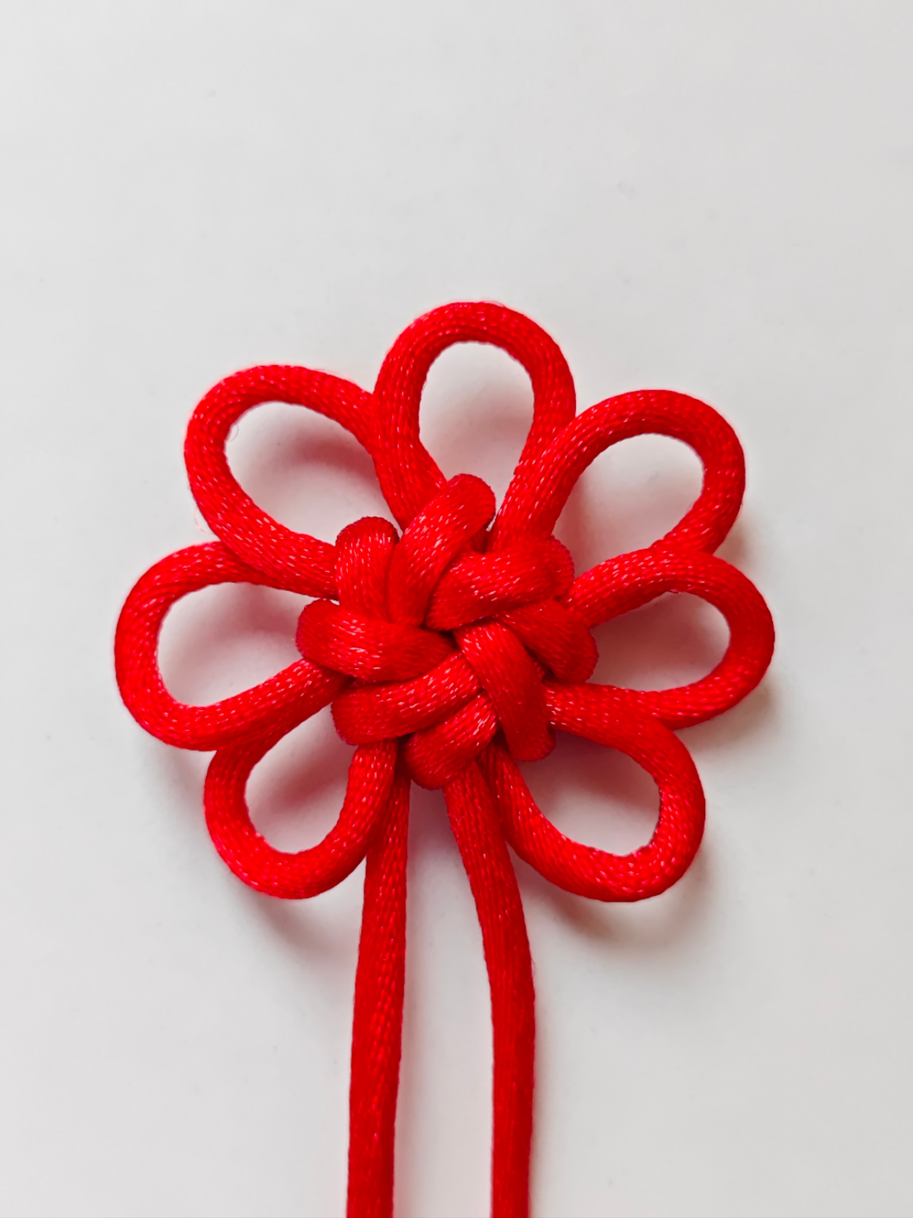

 楼主| 发表于 2025-6-7 12:33 | 显示全部楼层

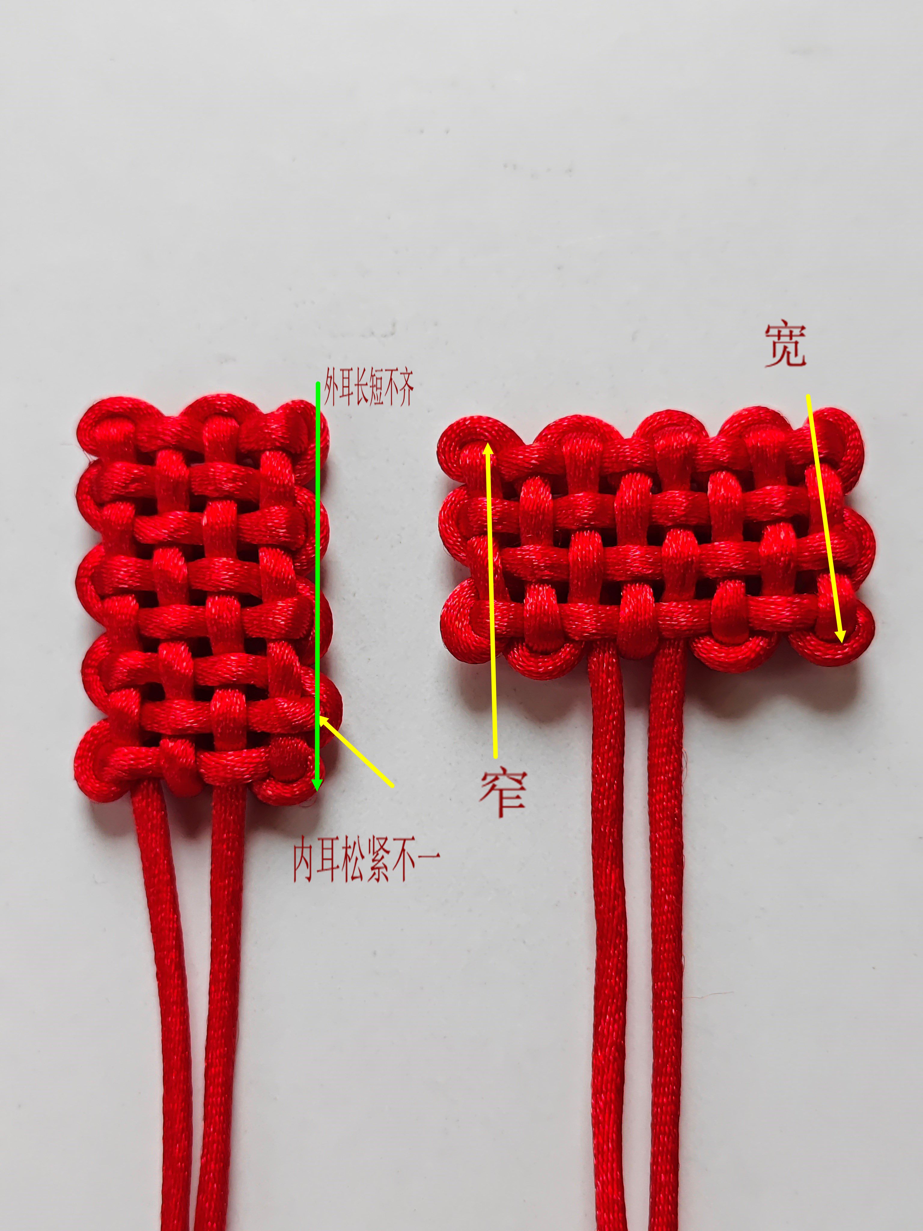

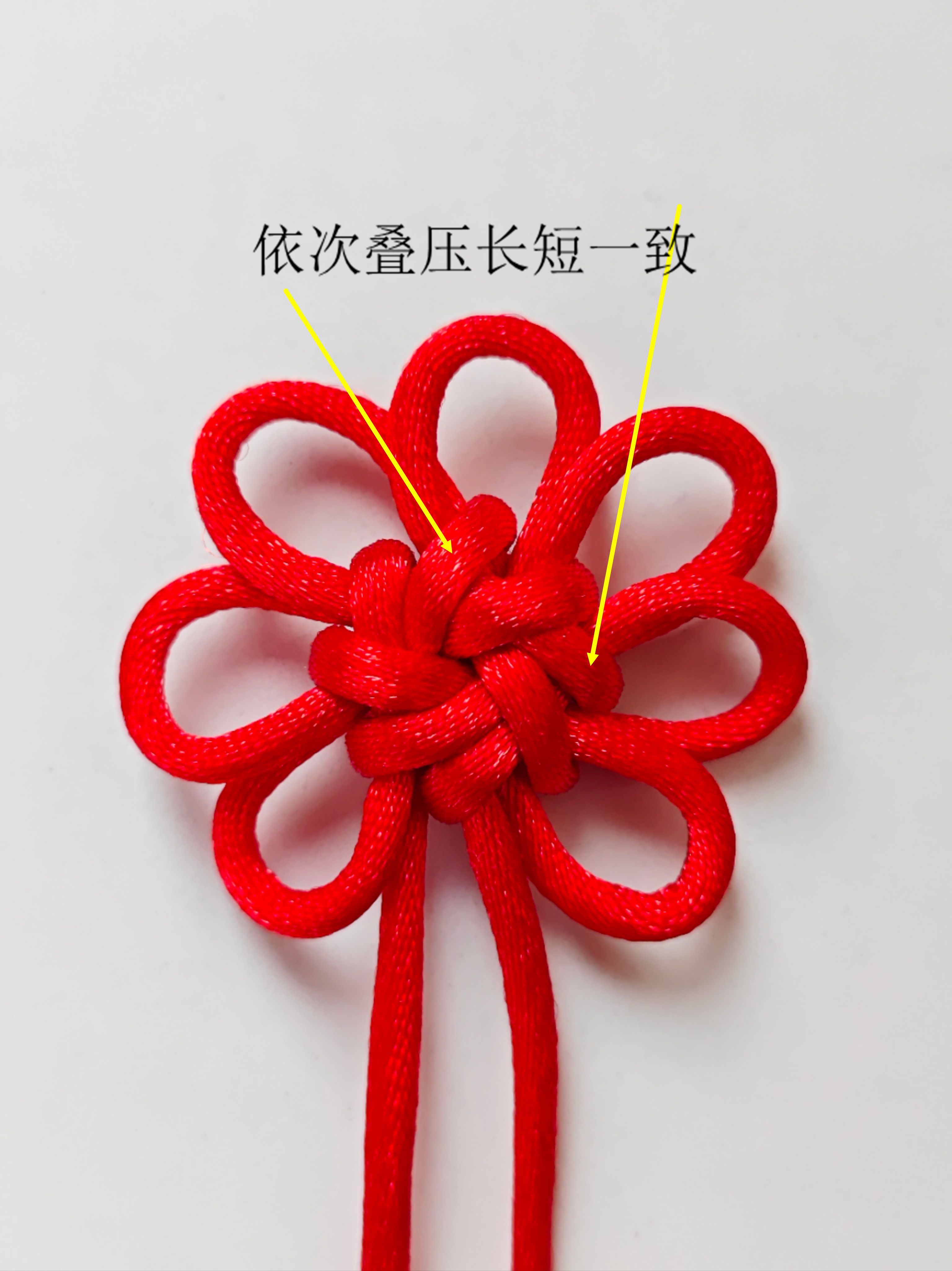

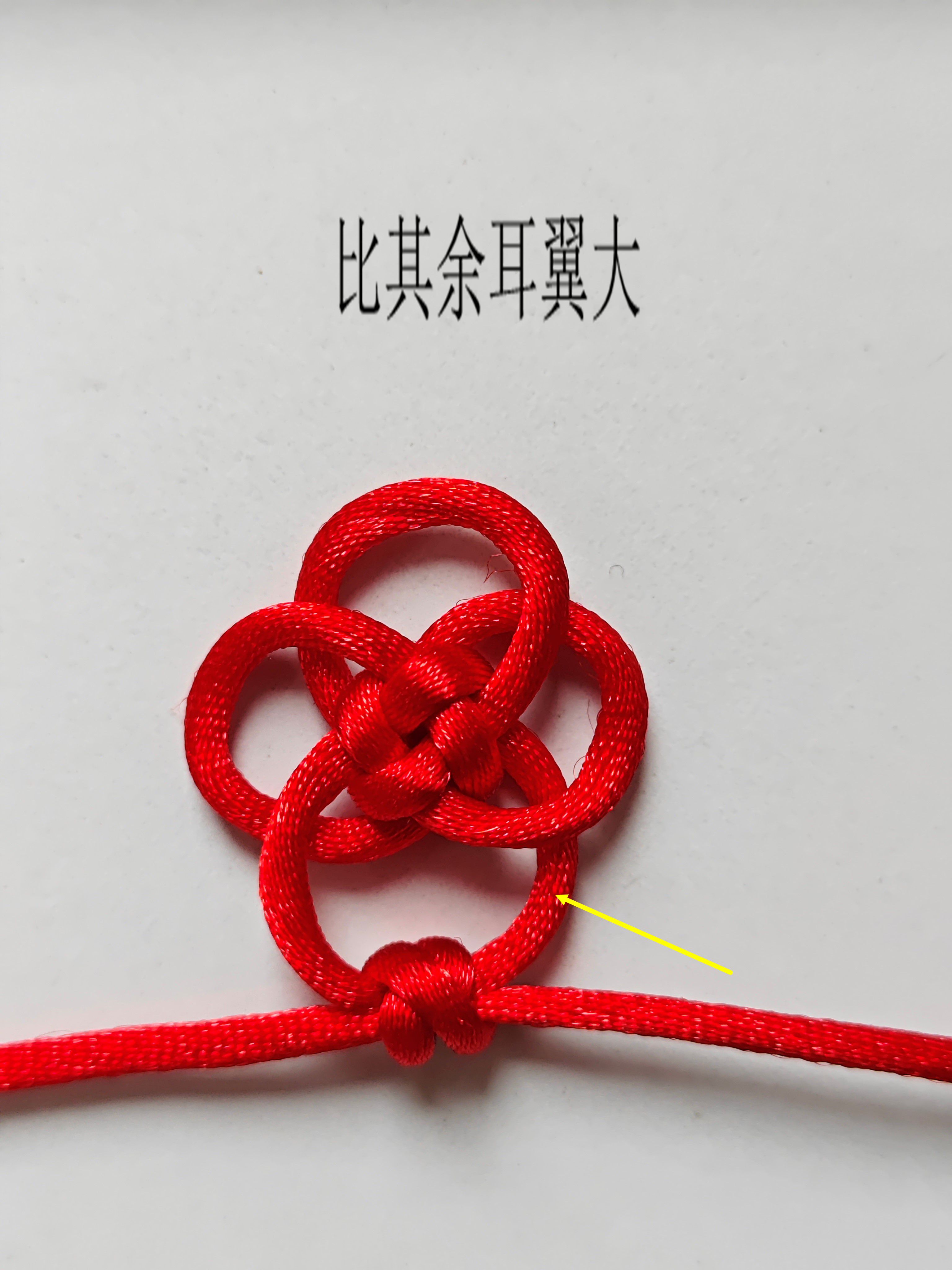

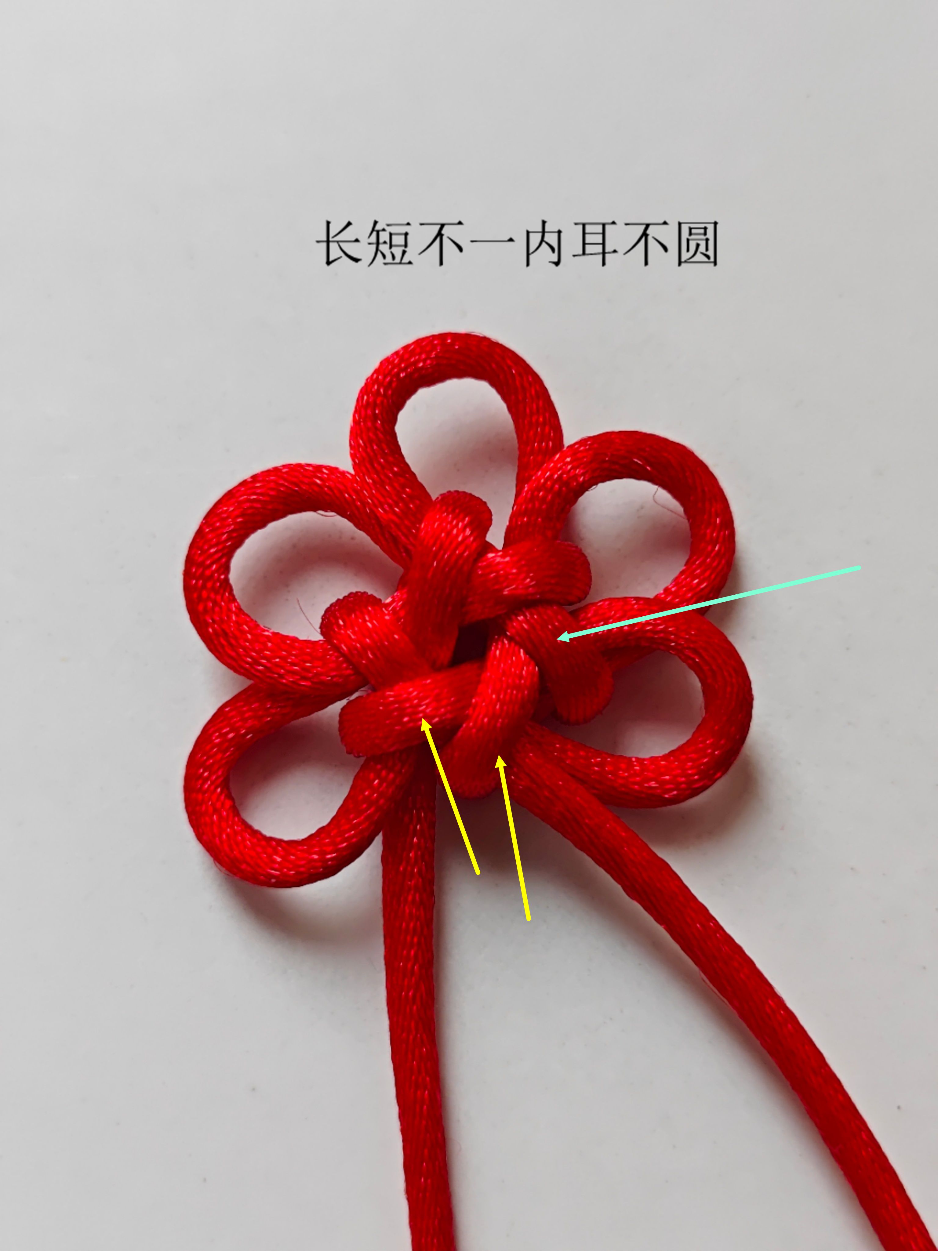

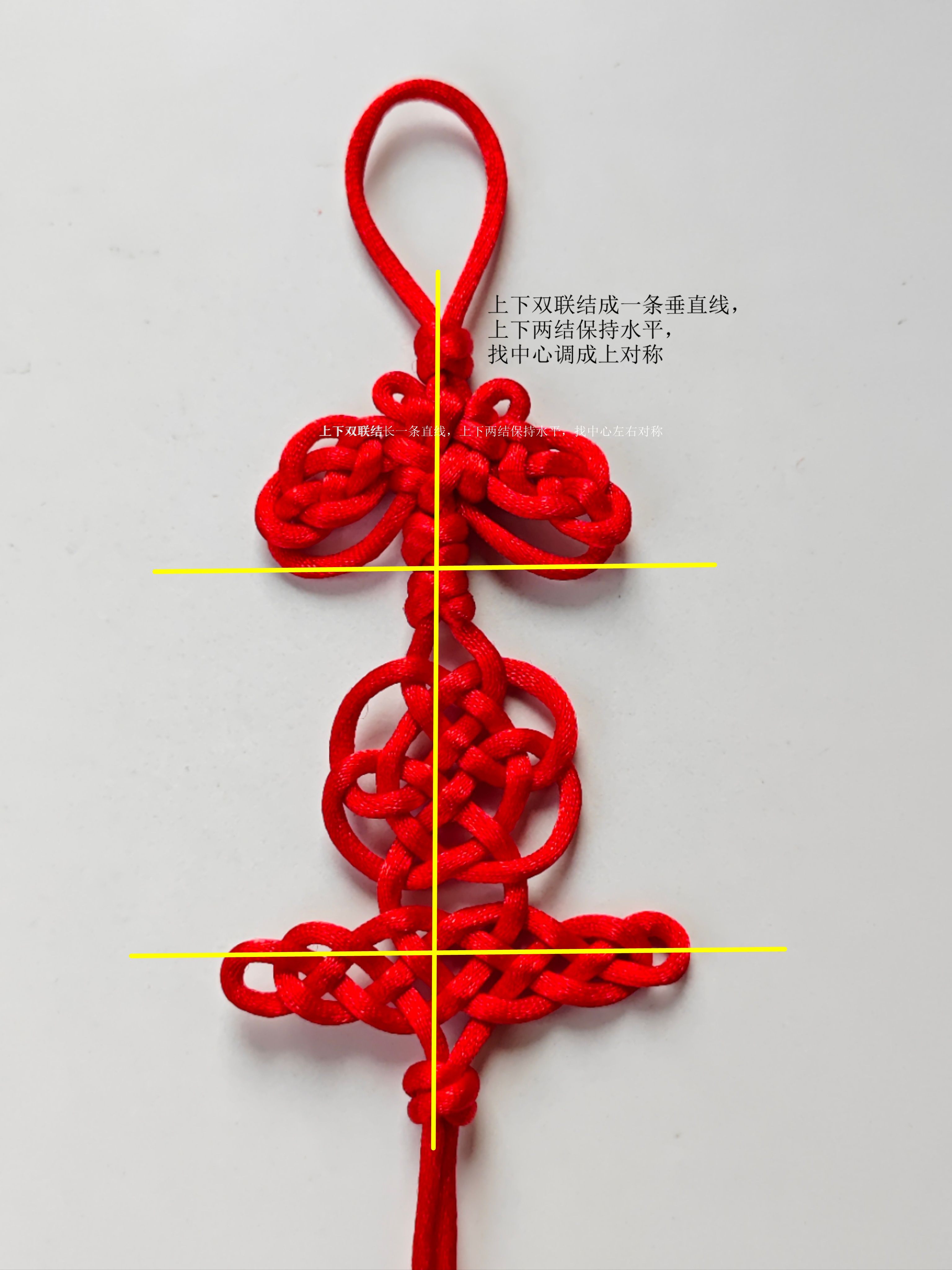

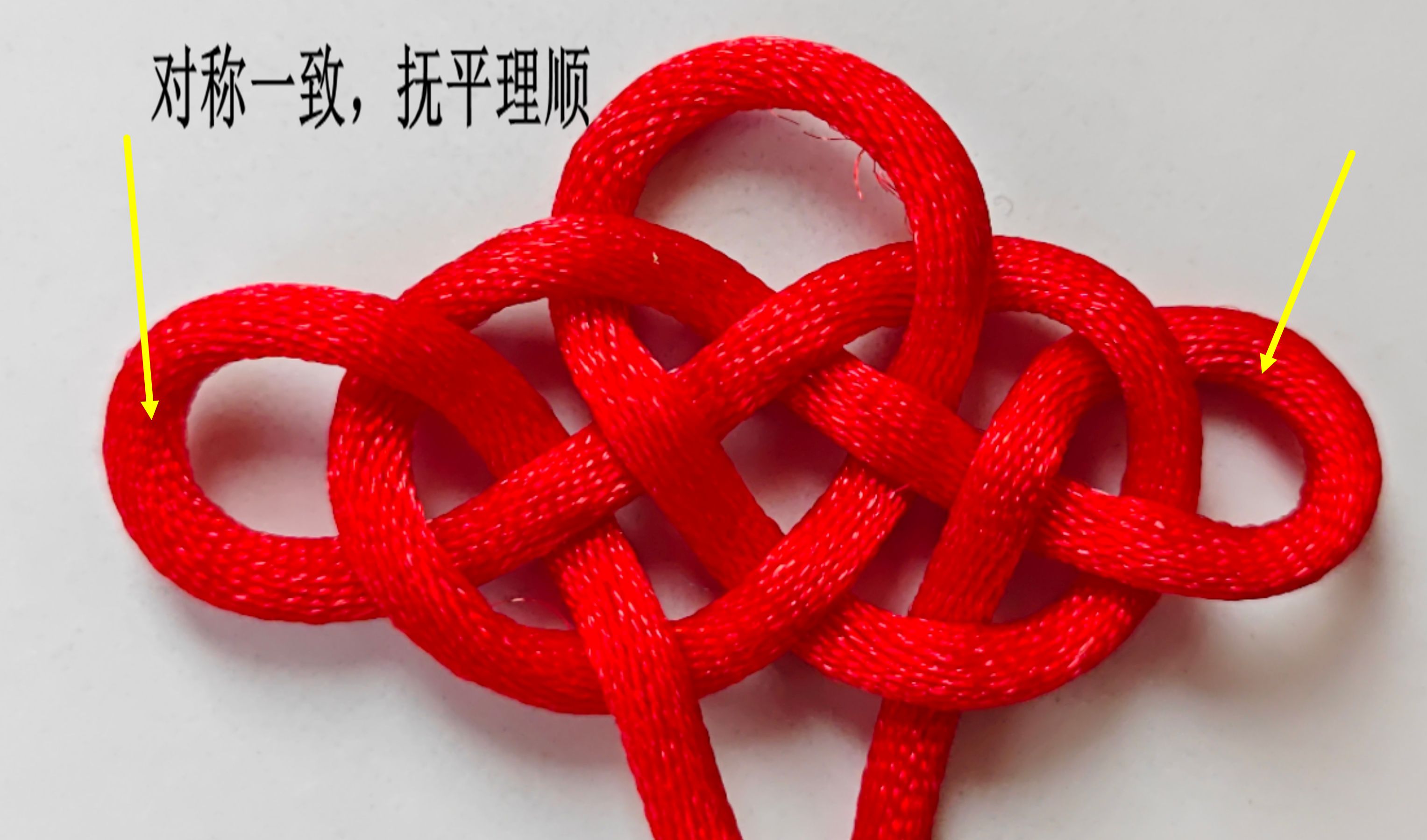

娜兰凌 发表于 2025-5-22 18:28
涉及到酢浆草结和万字结的几乎都要重新调线,这两个结中间要么不留空隙要么留方的空隙,调完最好立刻定型, ...
感谢老师提出的修改意见,重新换了线材,麻烦老师再看看

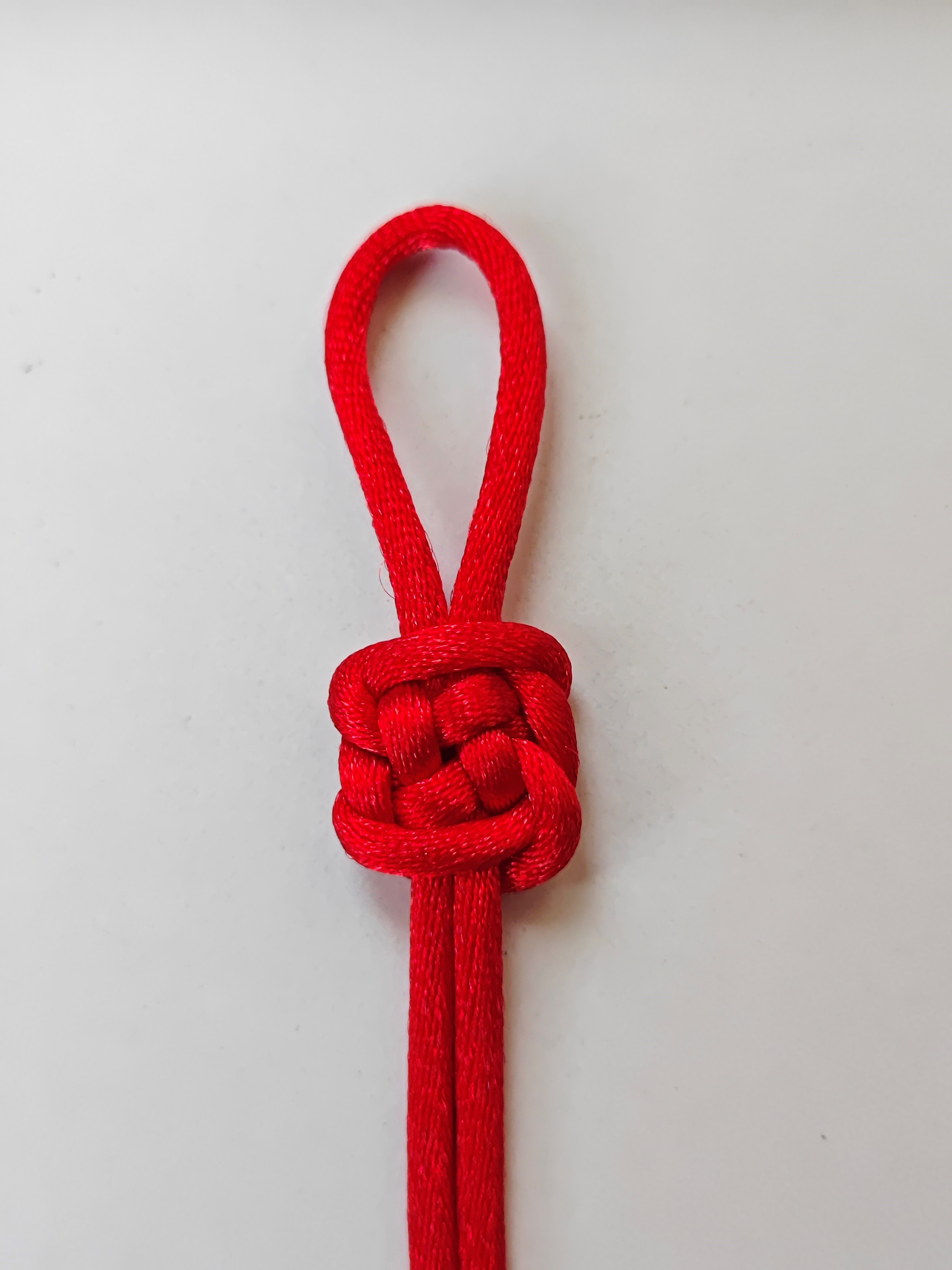

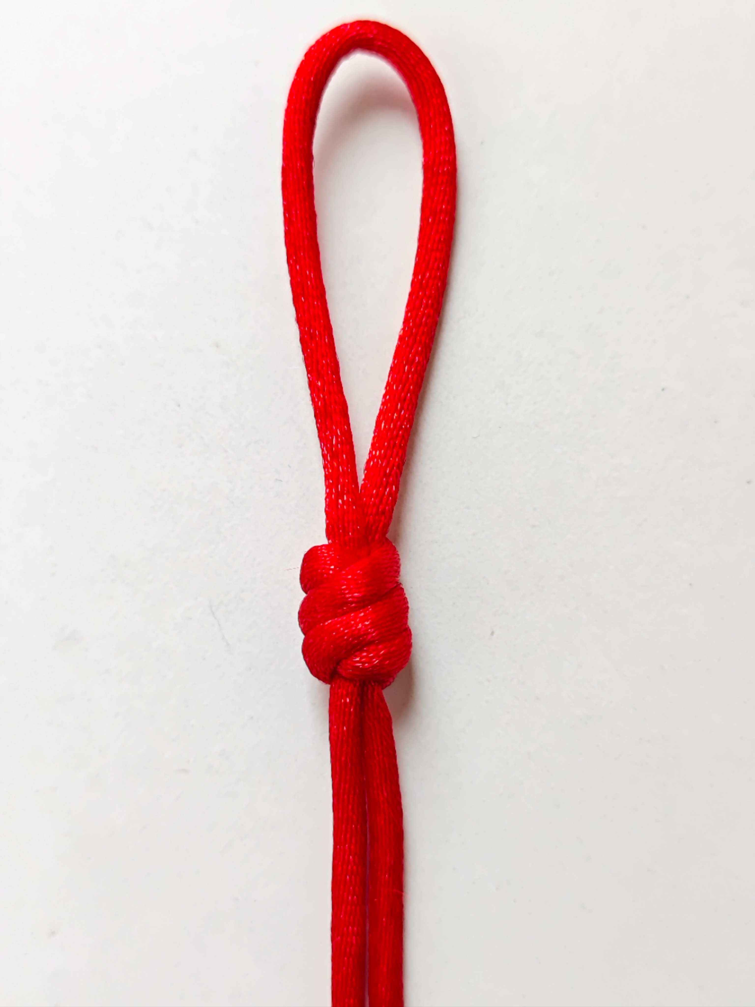

 楼主| 发表于 2025-6-7 12:41 | 显示全部楼层
整体调线需要多下些功夫,进步空间很大,频繁出现的一个 ...
感谢老师提出的意见,重新更换了线材,麻烦老师再看看。 中国结论坛   中国绳结艺术分级达标审核 123631pihizf05oi5thv0n 中国结论坛   中国绳结艺术分级达标审核 123631abxcn5f51es4t991 中国结论坛   中国绳结艺术分级达标审核 123631ofbaba66603bae26 中国结论坛   中国绳结艺术分级达标审核 123632m6nd5h1mc65b00kf 中国结论坛   中国绳结艺术分级达标审核 123633jshzbmkk7dhtm77k 中国结论坛   中国绳结艺术分级达标审核 123633ww7sesftw4t4rrpx 中国结论坛   中国绳结艺术分级达标审核 123634e9huyymqqudyuu2r 中国结论坛   中国绳结艺术分级达标审核 123635p9ph2q5o2h7859h6 中国结论坛   中国绳结艺术分级达标审核 123636cssx2kyjz3xkr04l 中国结论坛   中国绳结艺术分级达标审核 123637fqw3qy8q6oh0w88k 中国结论坛   中国绳结艺术分级达标审核 123638dxttwz9f80zrl3t9 中国结论坛   中国绳结艺术分级达标审核 123639p5nsnzrws44yn5um 中国结论坛   中国绳结艺术分级达标审核 123640j2xk3jyb2b53mzbh 中国结论坛   中国绳结艺术分级达标审核 123640f3frks6n5ssr4bb3 中国结论坛   中国绳结艺术分级达标审核 123637lx6tkfzfufmn0fb3 中国结论坛   中国绳结艺术分级达标审核 123641t1jvbjfg8kjofggn 中国结论坛   中国绳结艺术分级达标审核 123642vtlbib5btsmis3dz 中国结论坛   中国绳结艺术分级达标审核 123639myum1nxmabggeeya 中国结论坛   中国绳结艺术分级达标审核 123643w81c1yvj2625j115 中国结论坛   中国绳结艺术分级达标审核 123643e99cf555hbhrrcr1 中国结论坛   中国绳结艺术分级达标审核 123644u9pokjslphhlhmj0

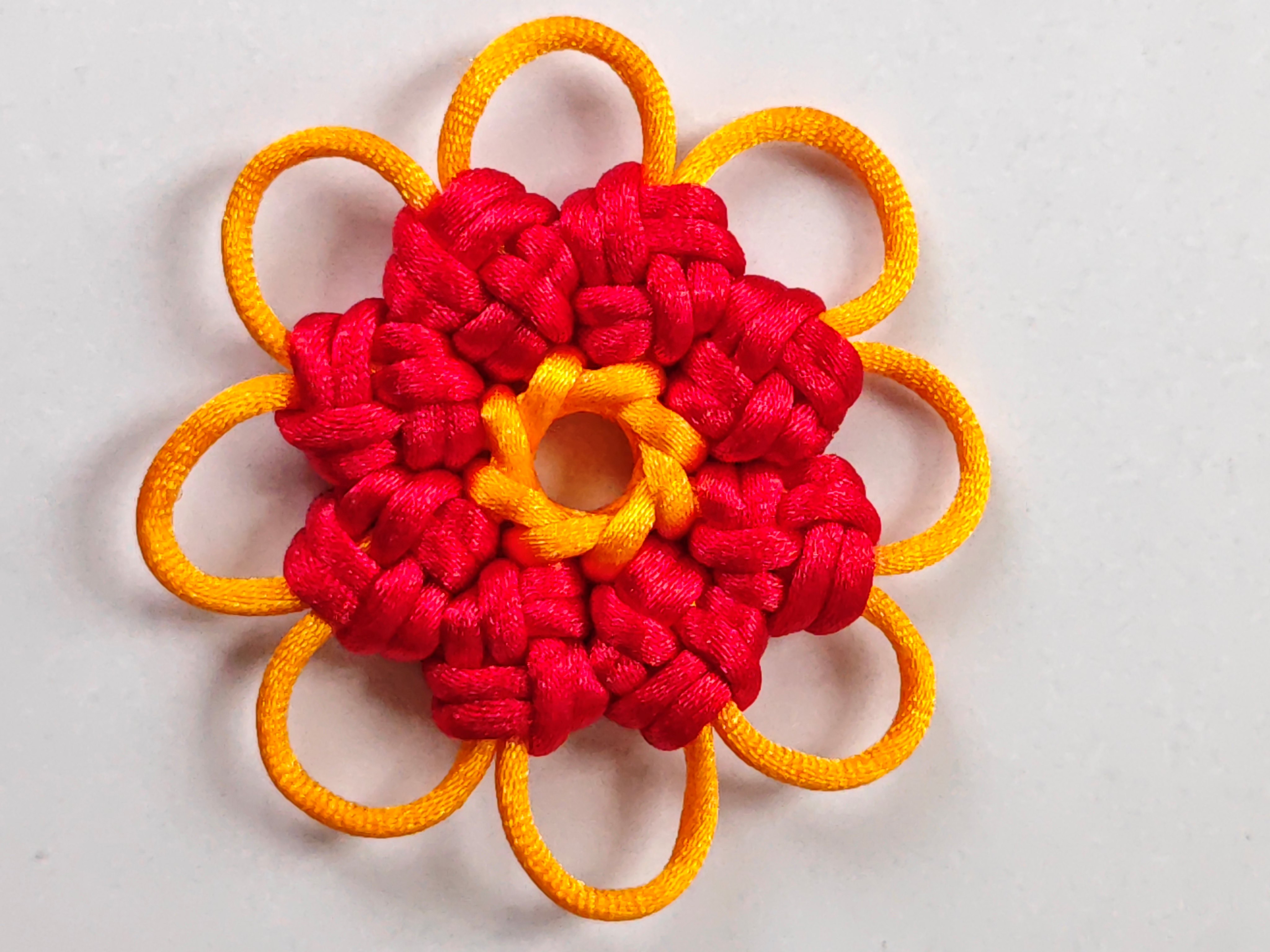

发表于 2025-6-9 23:32 | 显示全部楼层
换线后作品舒展了很多,修改的很认真,但调型仍不理想,问题如下:一、提出的问题没有全部修改提交,请仔细阅读两位老师的提示。二、应用二、三、四、五走线仍有错误,请仔细检查进出线正确后再调型。三、目前跟帖需要调型的有4、4-2、8、9、16、19-2、应用六、十二、十三。四、花箍环要人字面

 楼主| 发表于 2025-6-26 16:32 | 显示全部楼层
月亮沸腾的温度 发表于 2025-6-9 23:32
换线后作品舒展了很多,修改的很认真,但调型仍不理想,问题如下:一、提出的问题没有全部修改提交,请仔细 ...
麻烦老师可以仔细说下比如进出线错误的位置,还有就是需要调型的部分是哪些呢,谢谢老师了。

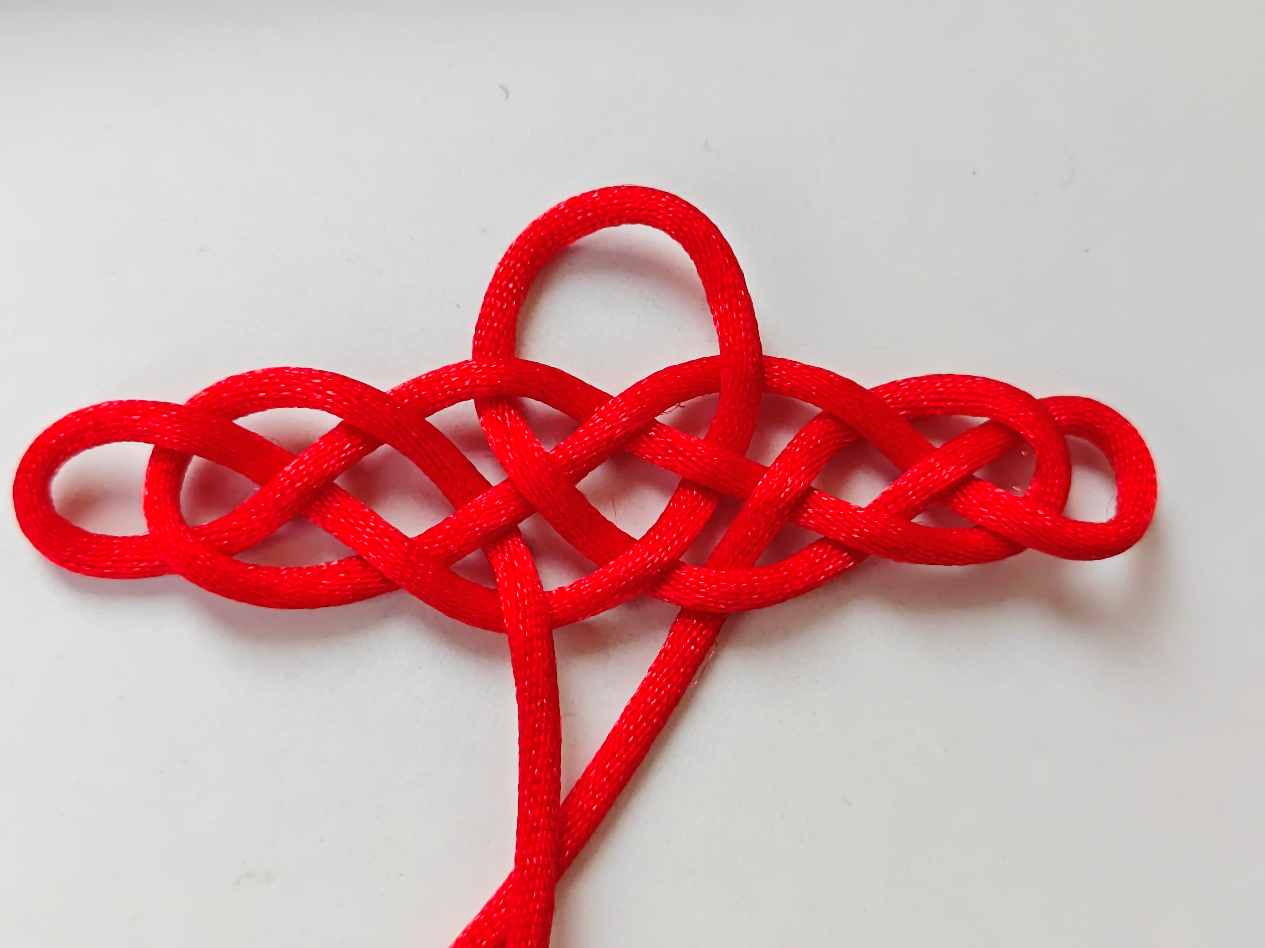

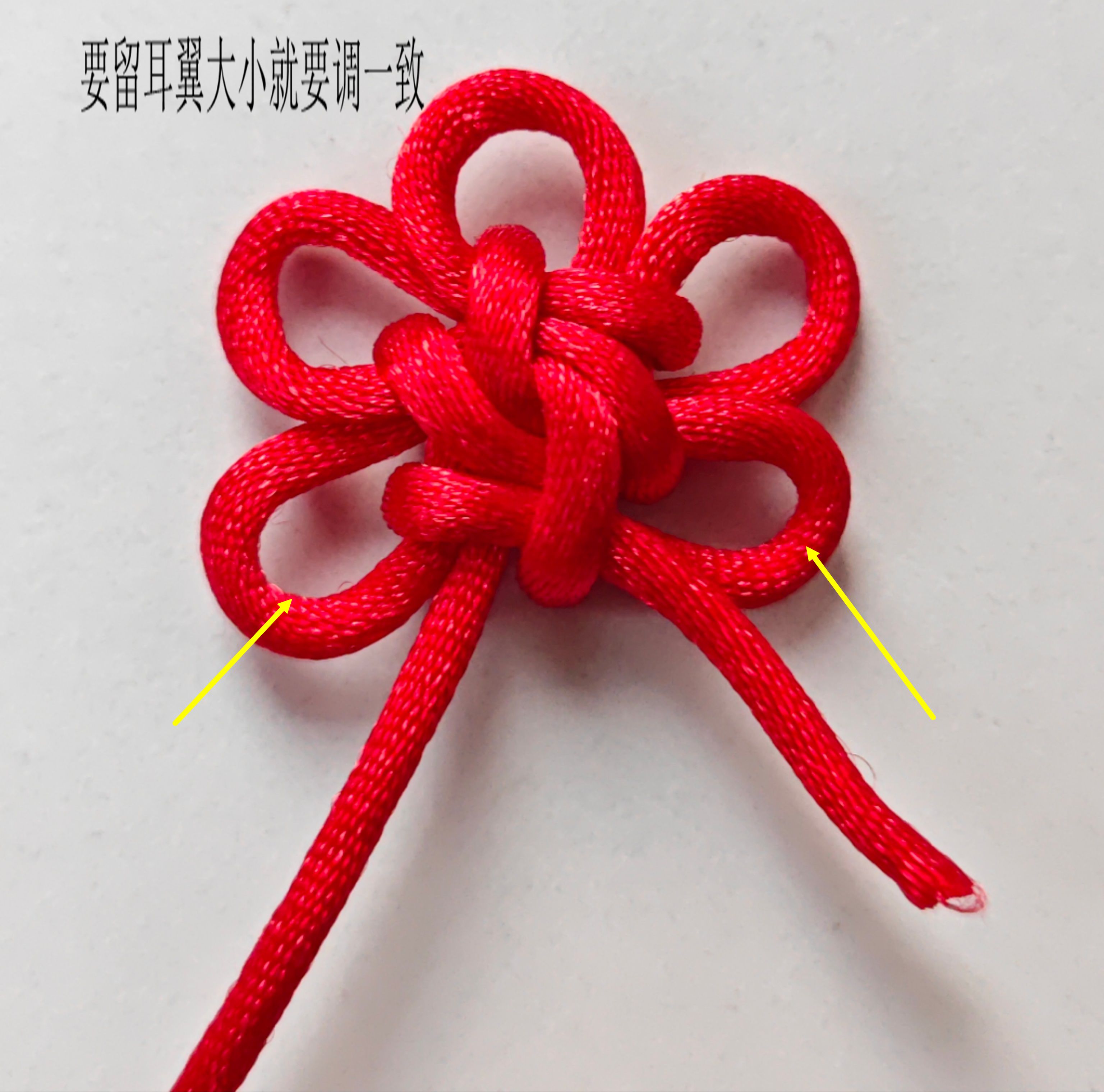

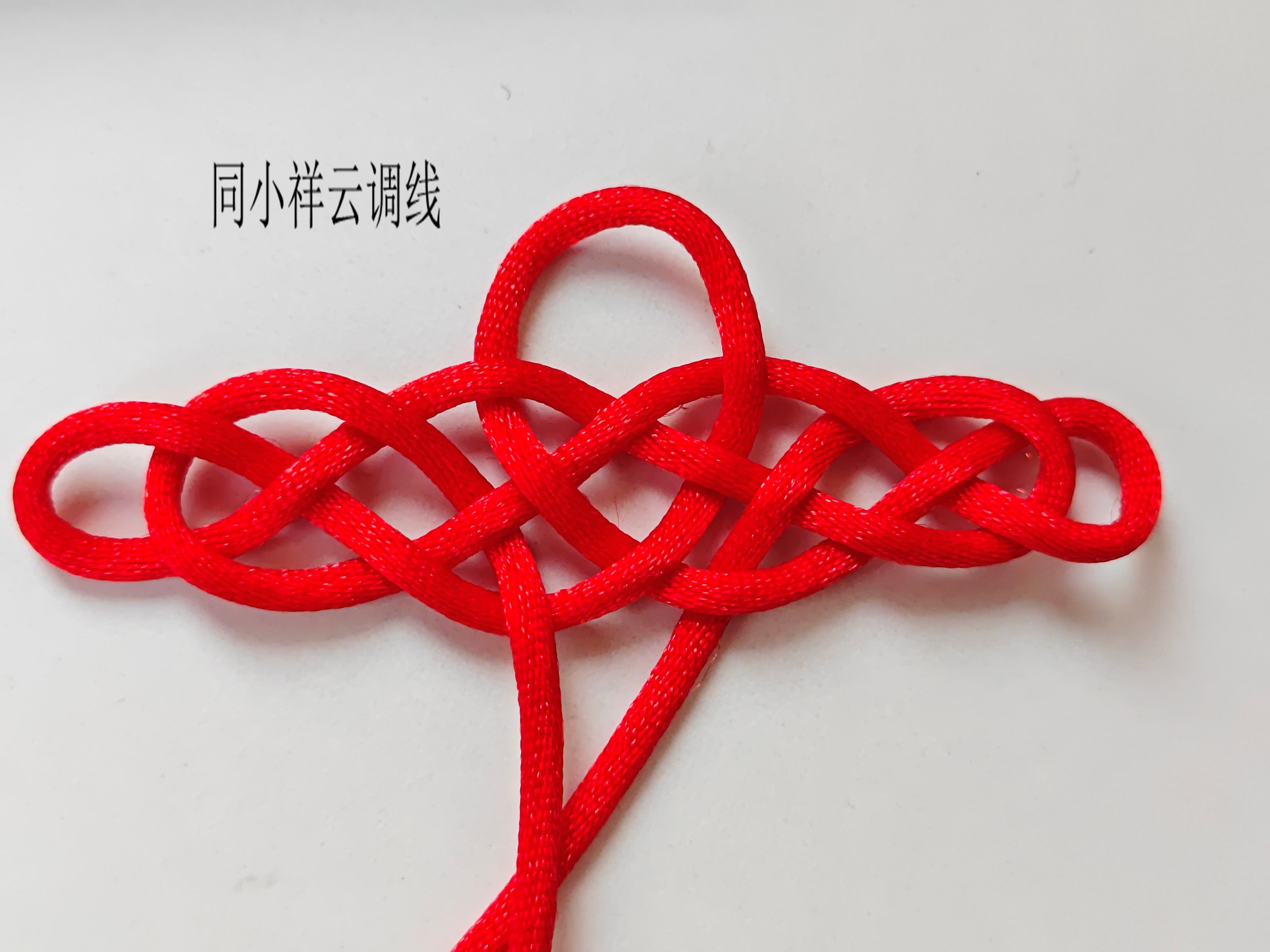

 楼主| 发表于 2025-6-27 14:18 | 显示全部楼层
补充修改的部分 中国结论坛   中国绳结艺术分级达标审核 141831ok000sytwb2232ck 中国结论坛   中国绳结艺术分级达标审核 141832cqppoq7mczjsoeky 中国结论坛   中国绳结艺术分级达标审核 141832shmgt2gqrgrtm2e3
