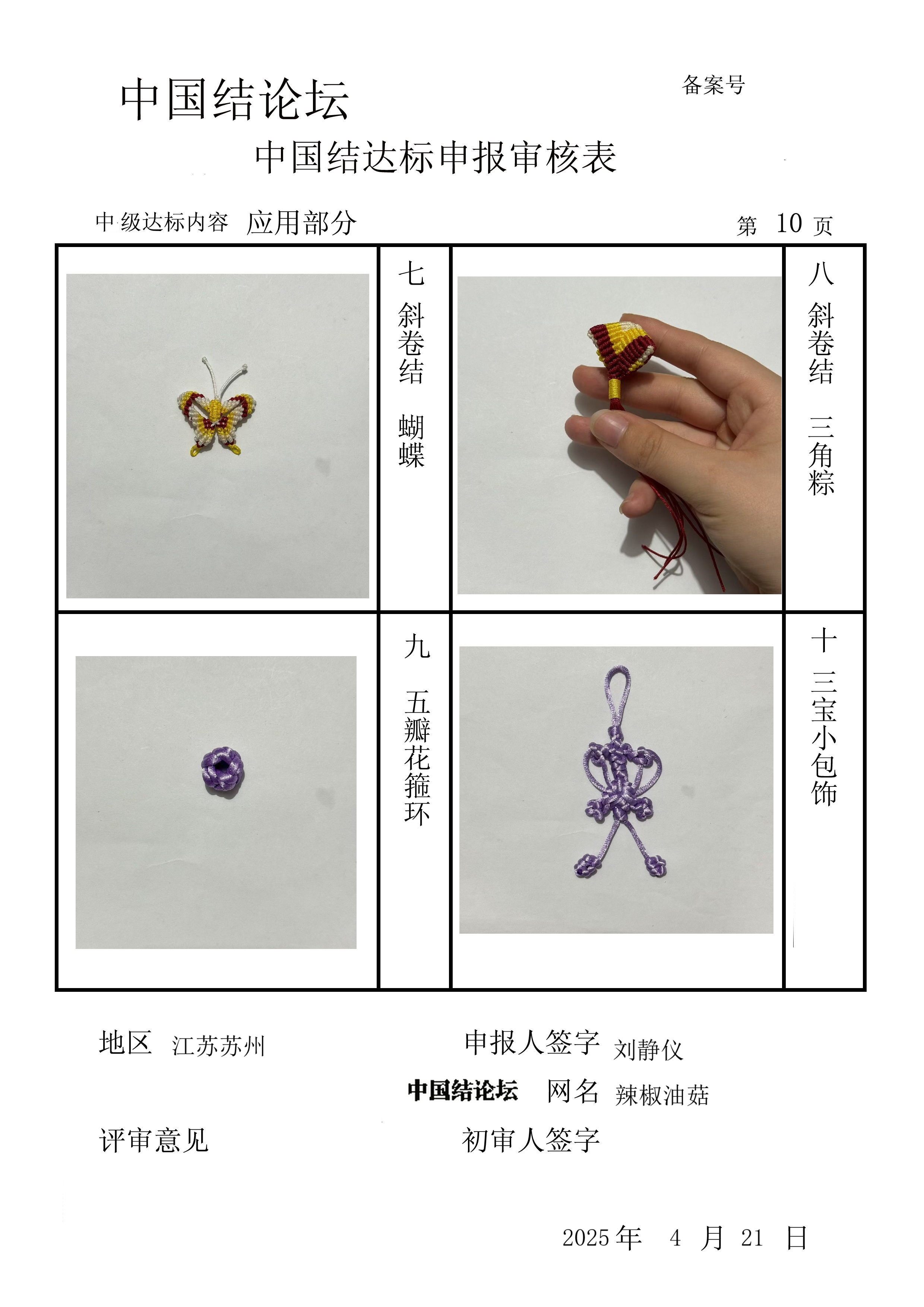

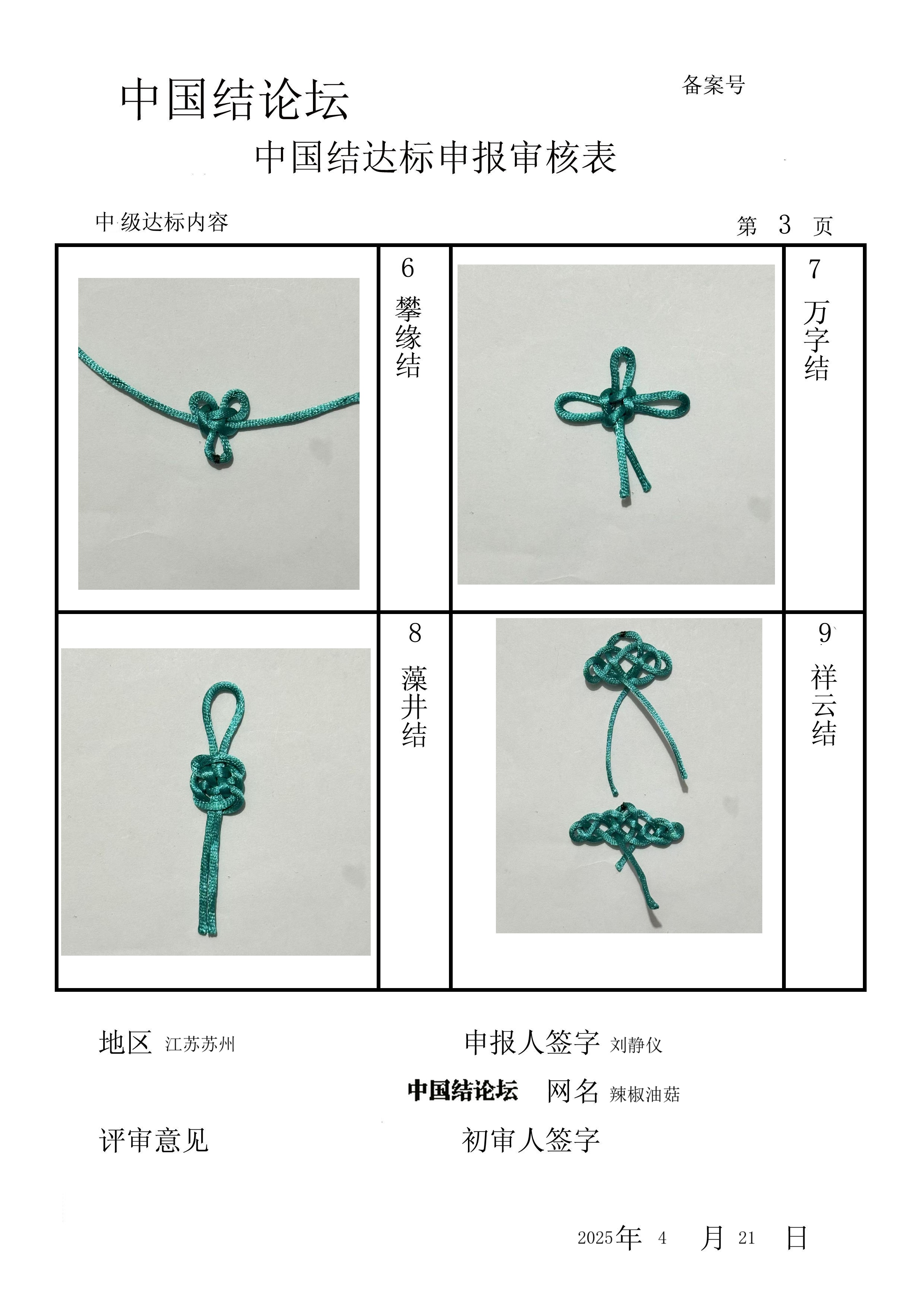

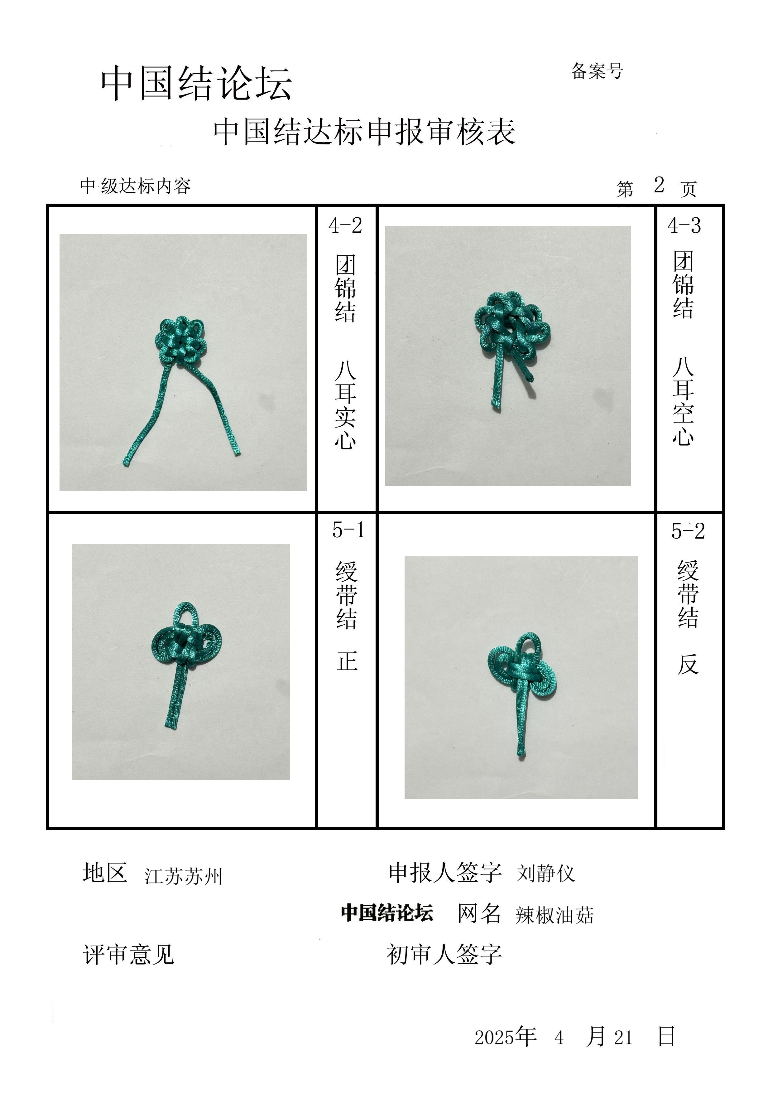

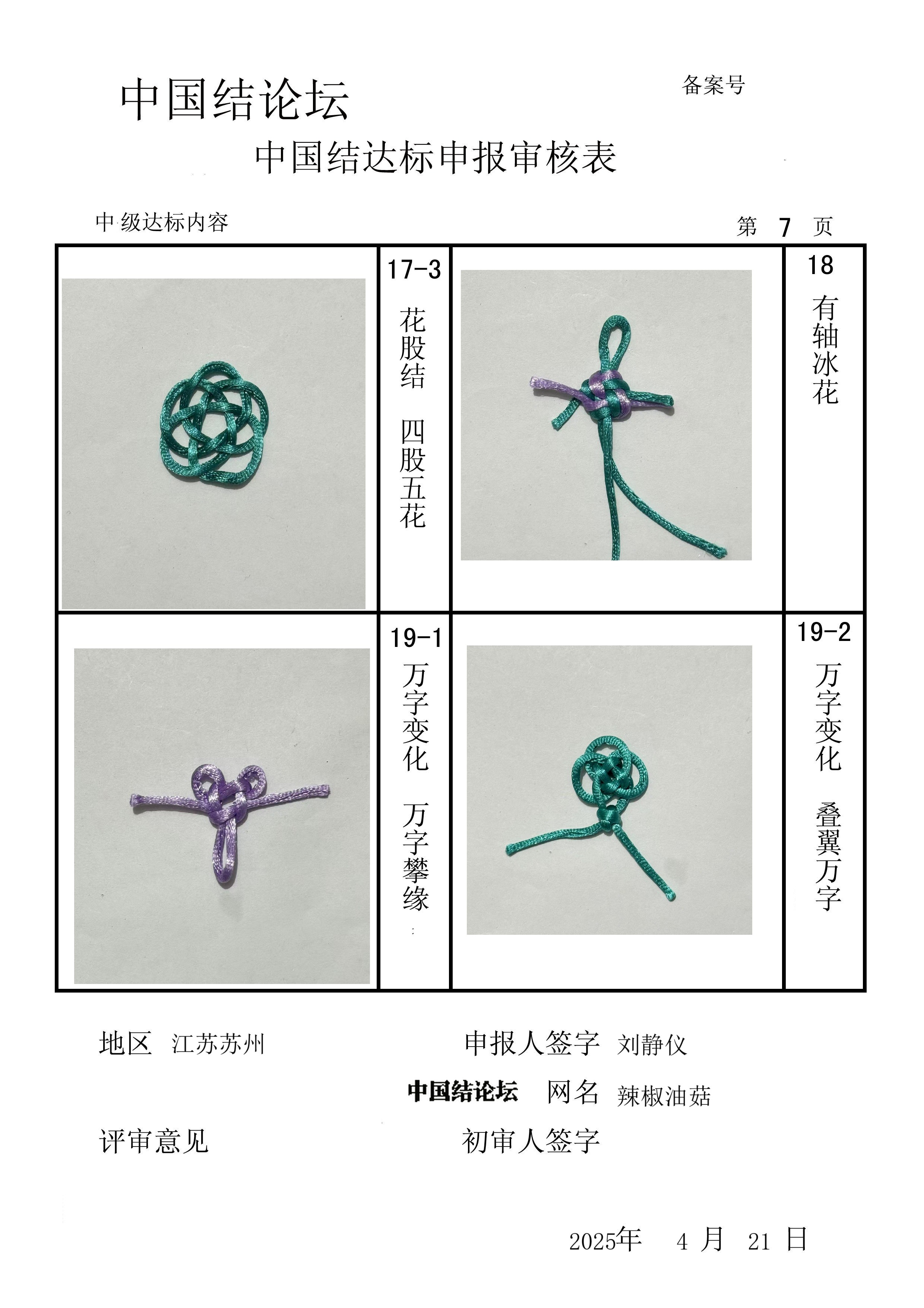

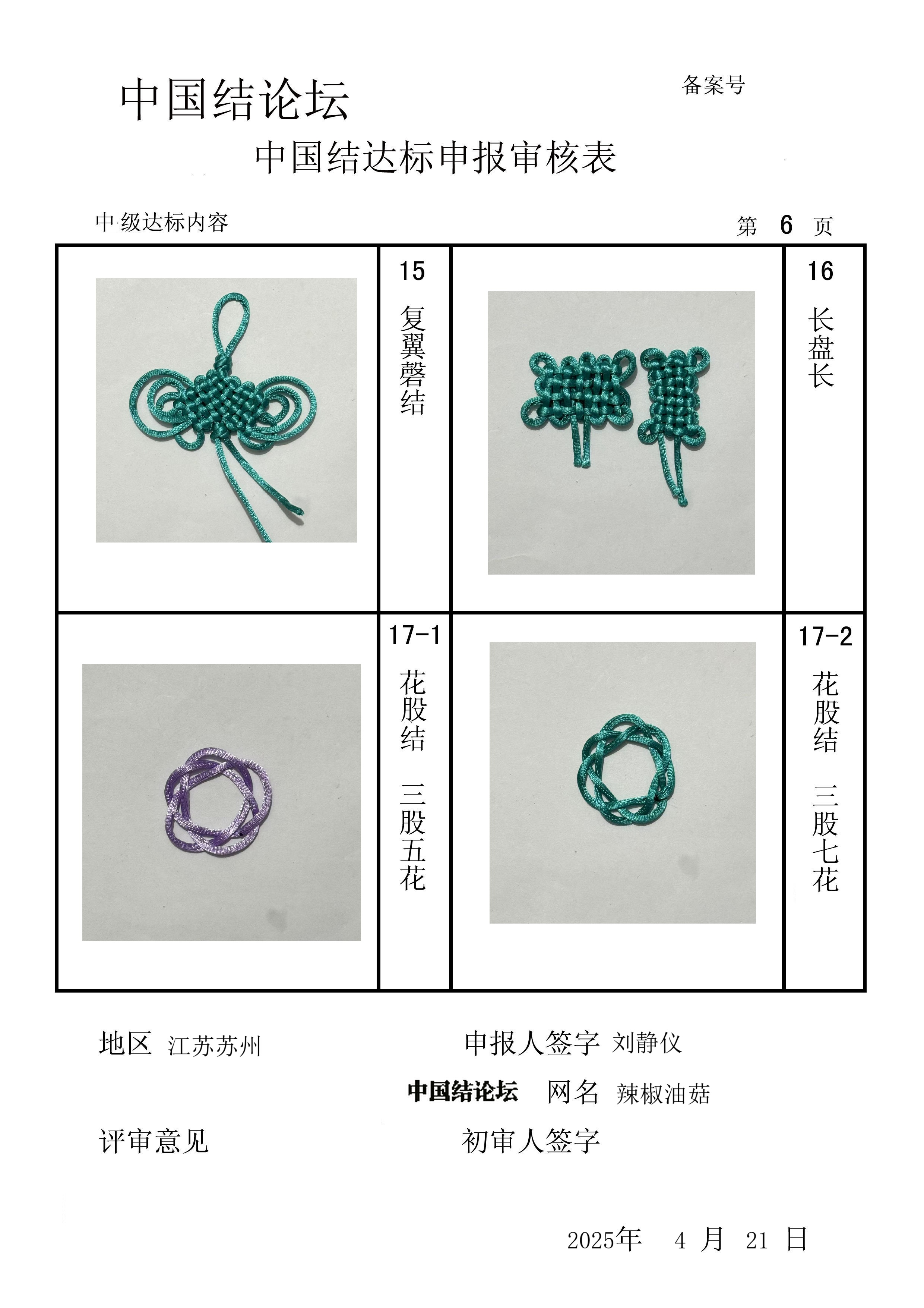

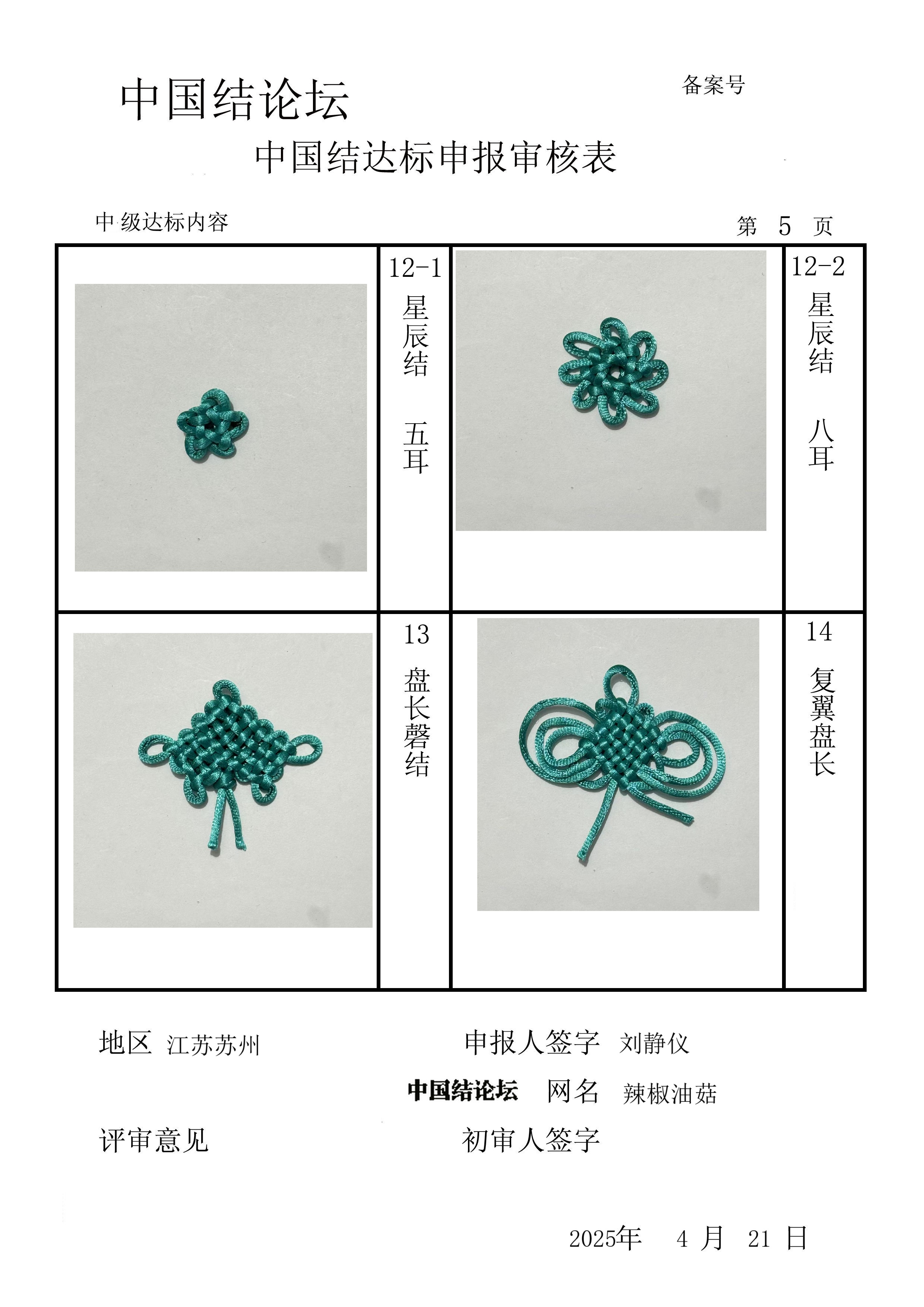

烦请各位老师帮忙审核,谢谢。

发表于 2025-4-23 17:26 | 显示全部楼层
你的初级作业刚通过一两个月,就匆匆把中级作业做完了?
对于初级考核,结面正确、进出线无误,能基本掌握调线的方法通常老师就可以通过。
但对于中级申报来说,不是说会编就可以了,除了继续要求结面正确、进出线无误外,还要求调线工整、整个结体协调美观!
我粗粗看了一下,有以下几个大问题请注意:
1.线材颜色太暗,本就看不清走线,还可能用了闪光灯,看起来更加吃力。而且线材质量差,影响成品效果。中国结是手工艺品,花了大功夫去编,却舍不得花点钱买点好线,看起来灰突突、松松散散的,如果调线再不认真,就像一团打了结的乱绳子,毫无美感。建议去买了硬挺点的好线材,尽量选用粉红、浅蓝、淡绿、鹅黄等浅色系的线材编制,方便看清结面和走线。而且,建议你在天气晴好的阳台或飘窗,阳光不是直射的明亮处拍摄。
2.中国结,是手工艺品。肯定是调线越精致越让人觉得可爱。不是像初级光会编就可以了的。要求尽量横平竖直、松紧一致、对称工整、耳翼大小协调等。
随便挑几个问题大点的:横双联结、第二个、第三个,两边的留线可以留得一致、匀称吧?4-3八耳空心团锦,都扯成啥样了?16横长盘长是梯形的?......
为什么那么多结上面有接头?那么明晃晃地留在最醒目的地方?6攀缘结有必要接线吗?要学会藏线头!线头很影响美观,接头要小,接完把接头处调到结体不明显或者结体内部去。让人看不到接头或者尽量看不出接线了。这样才完美。
多余的线尾巴就剪掉、上下的绳头摆正,不要歪扭。也可以在调线结束后适当用定型胶,以防结体变形。拍照前,把结摆正再拍。图片多余的空白处剪切掉,突出结主体。
3.注意结面正确,通常盘长、酢浆草、团锦、星辰结等都要摆人字面拍照。
4.走线我都没法看,因为的确看起来太吃力。通常顺时针走线,应该下进上出,你自己再酌情检查吧!
以上的作业,基本每个结都能挑出一些不合格或不够美观的地方。建议换线材,按照上面的提醒全部重编一下,不要删改,直接在下面跟帖把改正后的作业逐图重新一一提交。我再安排老师进行审核!
建议在买了新线材等货的期间,看看之前其他结友提交的中级申报优秀范例,好好学学、找找差距!期待看到你的面目一新的作业!加油!!!
