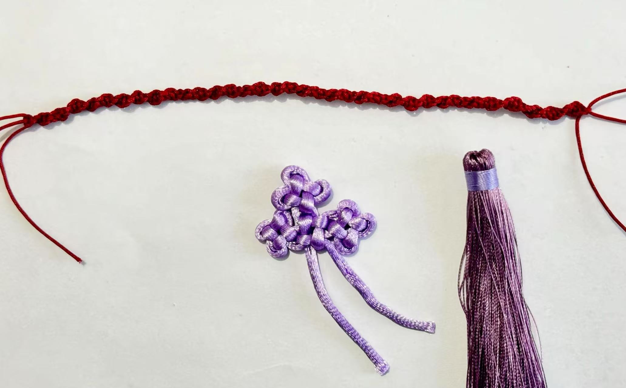

发表于 2025-3-9 06:29 | 显示全部楼层
欢迎提交初级申报,请尽快修改:
5金刚结补一张背面图。
8斜卷补一张背面图
13两款酢浆草进出线不规范
21流苏,请用流苏管重新做一个
应用一,平结手链,你需要把绕线拉紧,现在太松了,呈现出来的形态有点怪异
应用四,斜卷,蛇结手链,重新拍照
应用五一,五二,需要松开一点拍照,太紧,我无法看清楚走线方向
六,二回盘长走线不规范,重新换5号线编织,并且注意,上下两个两个双联结要在一条直线上
十,六瓣花手链重新拍照,太模糊。

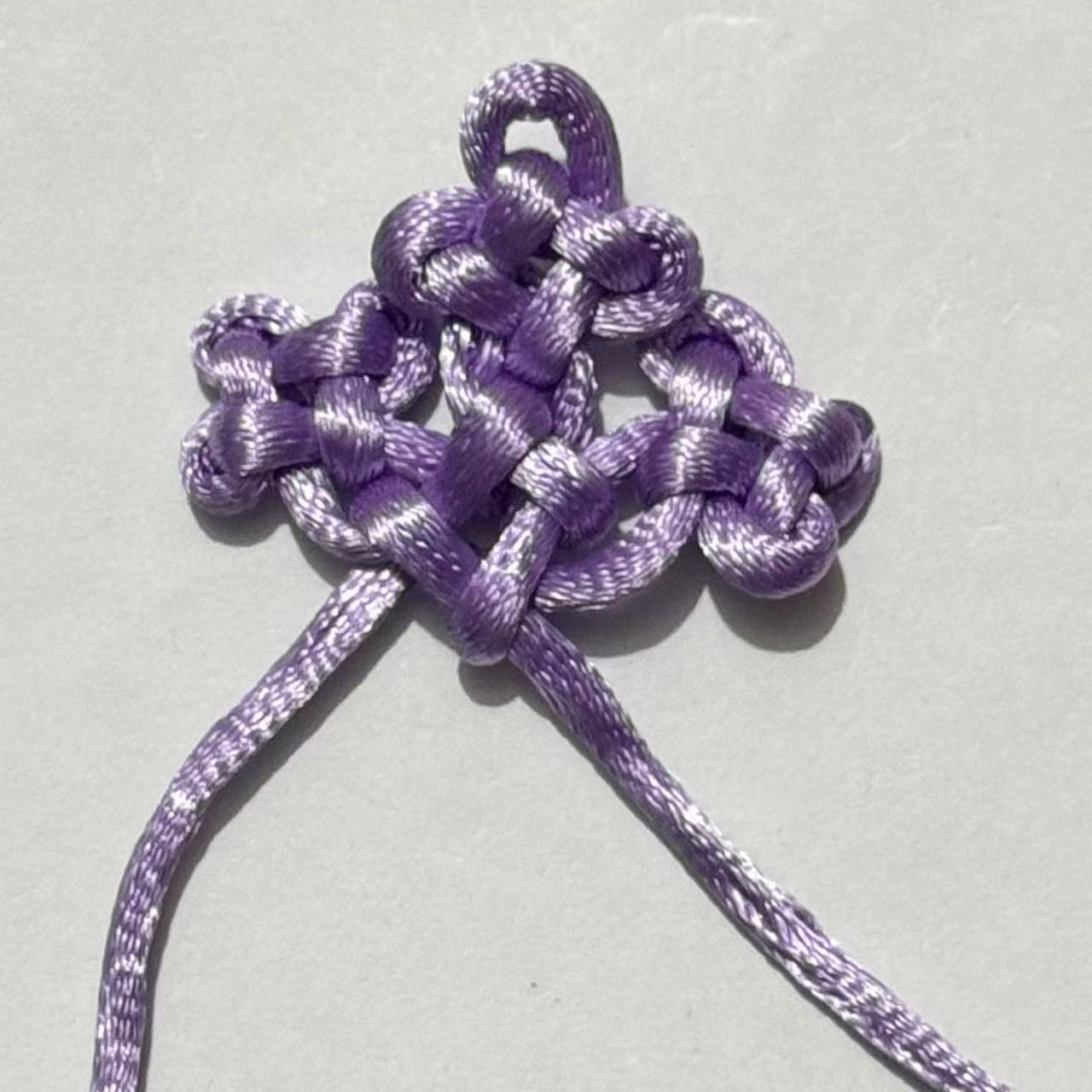

 楼主| 发表于 2025-3-10 15:37 | 显示全部楼层
感谢老师审核,修改好的请见下图,烦请老师再帮忙审核一下 ,谢谢

发表于 2025-3-16 09:33 | 显示全部楼层
继续修改:21流苏用流苏管做一个。平结手链重新看教程编。应用五一,酢浆草的应用,最上面一个酢浆草进出线仔细检查。

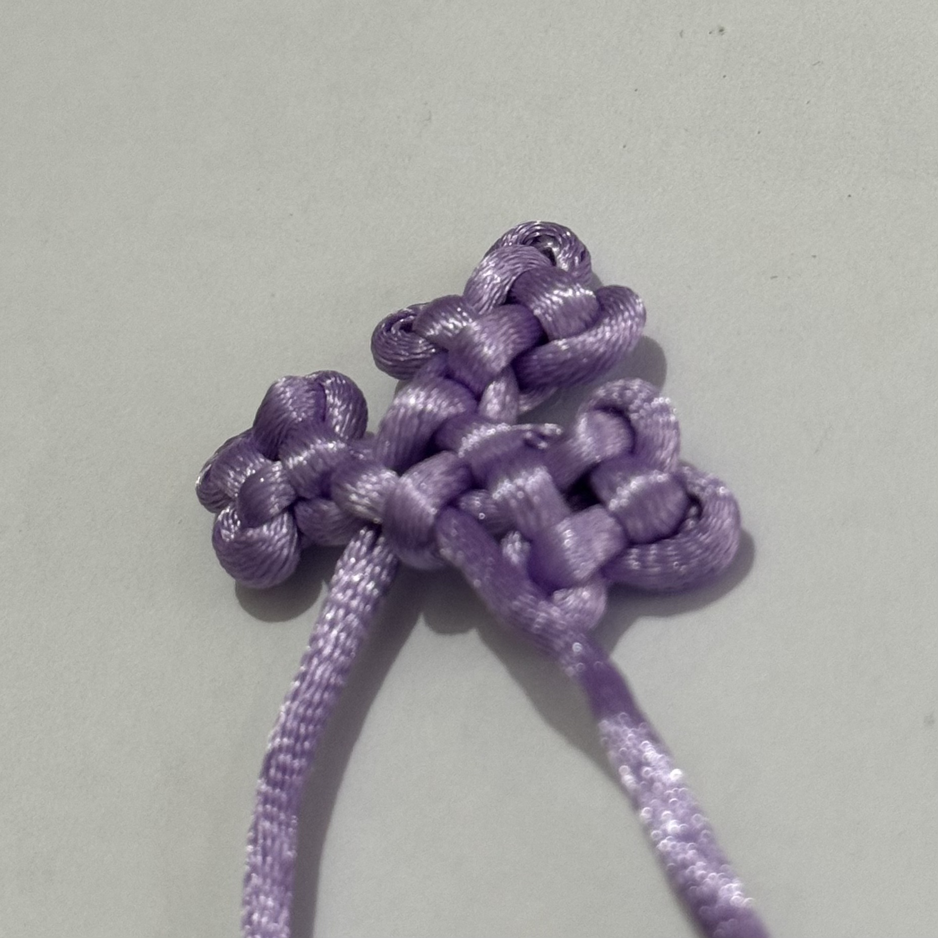

 楼主| 发表于 2025-3-17 13:12 | 显示全部楼层
戴世茂 发表于 2025-3-16 09:33
继续修改:21流苏用流苏管做一个。平结手链重新看教程编。应用五一,酢浆草的应用,最上面一个酢浆草进出线 ...
烦请老师再帮忙审核,谢谢

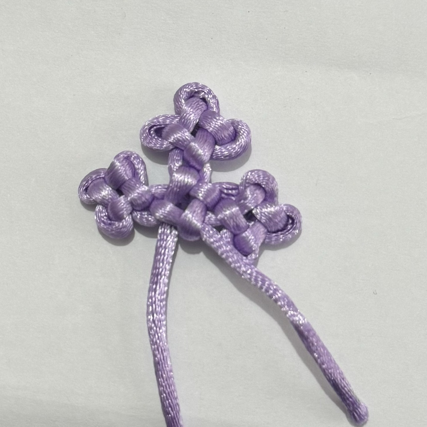

发表于 2025-3-23 14:09 | 显示全部楼层
把五一酢浆草的应用,松开一点,要让我看到整个结面的走线方向。仔细检查12点方向的酢浆草的进出线是否规范。

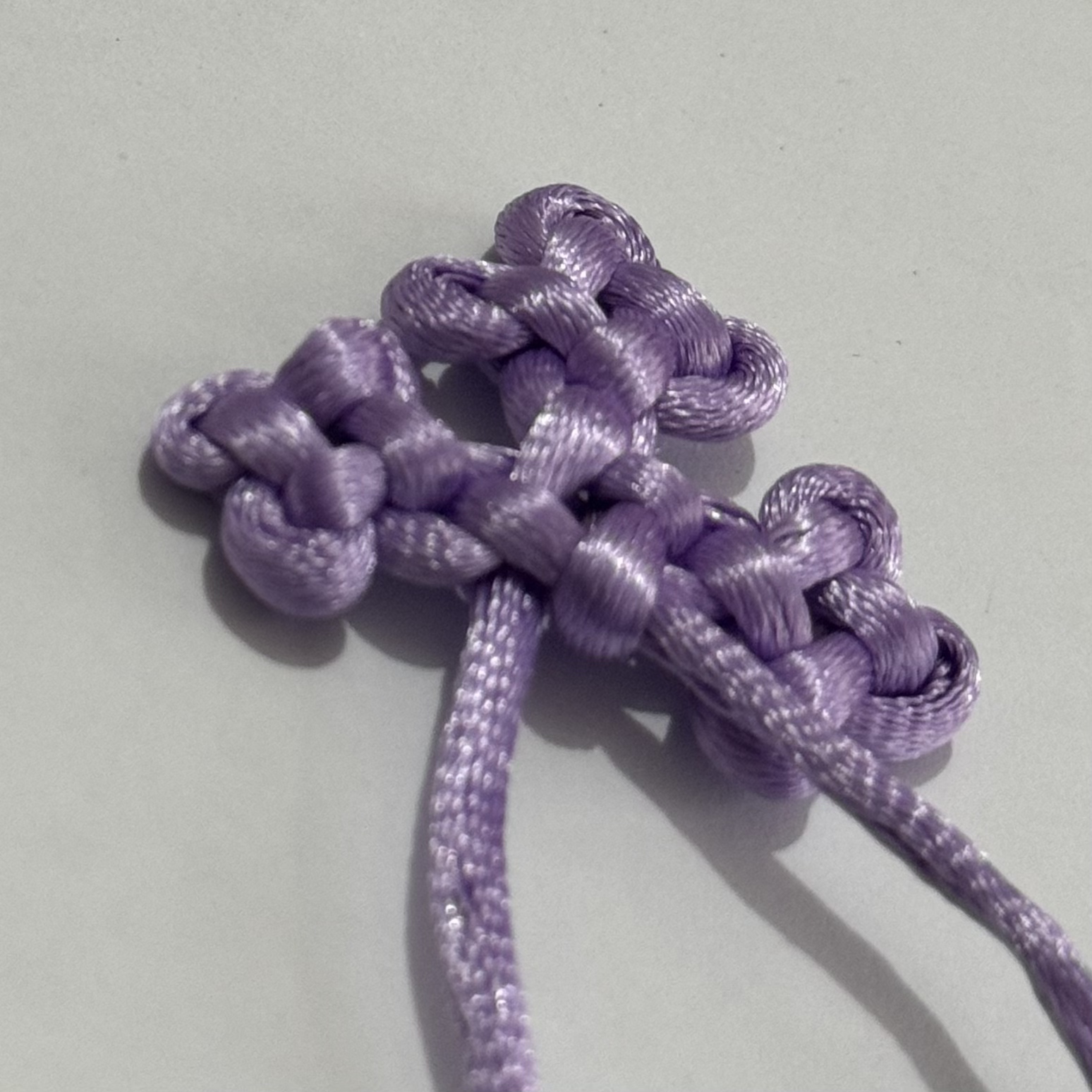

 楼主| 发表于 2025-3-24 10:18 | 显示全部楼层
戴世茂 发表于 2025-3-23 14:09
把五一酢浆草的应用,松开一点,要让我看到整个结面的走线方向。仔细检查12点方向的酢浆草的进出线是否规范 ...
烦请戴老师再帮忙审核一下,谢谢。 中国结论坛   中国绳结艺术分级达标审核 101751xq74nqza4s4aowhs 中国结论坛   中国绳结艺术分级达标审核 101755dlb3traen3vpqlqr 中国结论坛   中国绳结艺术分级达标审核 101758y6tq8a15vwqr7829

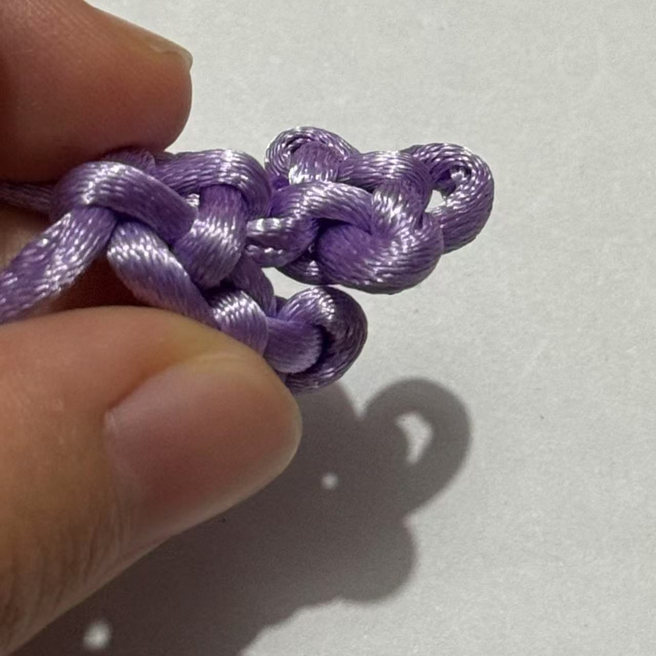

发表于 2025-3-26 20:59 | 显示全部楼层
中国结论坛   中国绳结艺术分级达标审核 205849qhx68cohhvha5xfb 我要看红色标注的地方,进出线是不是规范
