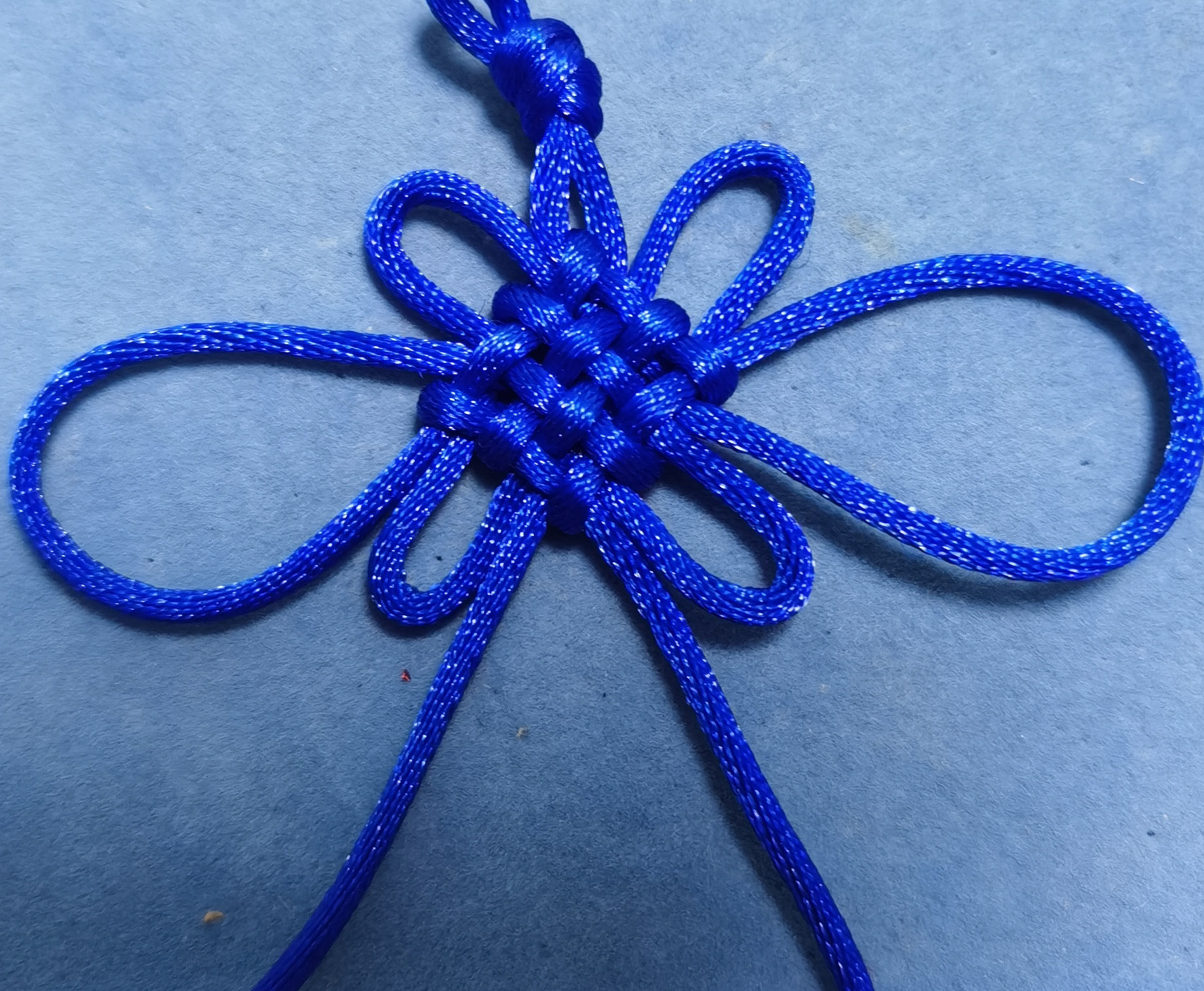

欢迎提交初级资料,3,双钱结少一个入面照片。12吉祥结四耳拍人面照片。三耳吉祥结编法不对。请重新编。13四耳酢浆草拍人面照。14二回盘长拍人面照,注意任何耳套的进出线不要叠交。

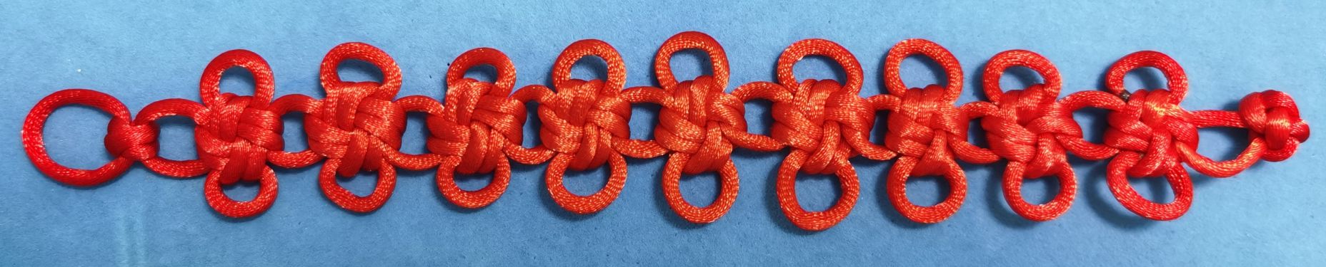

应用部分:酢浆草的应用一,请重新调线后拍照。应用二,左侧酢浆草编成入面了,有进出线不规范的问题,检查方法,左尾巴开始,顺时针方向,每一个耳套的出发在下,回来在上。九冰花如意:上,左,右,下,四个出线错误。请参考中间的一个冰花,这个是正确的。冰花手链所有的冰花都不对,有穿心和出线错误,请再仔细的学一下

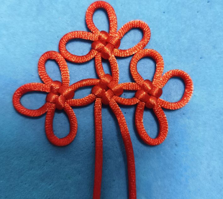

 楼主| 发表于 2022-8-7 20:18 | 显示全部楼层
3,双钱结少一个入面照片。
13四耳酢浆草拍人面照。
应用部分:
酢浆草的应用一,请重新调线后拍照。

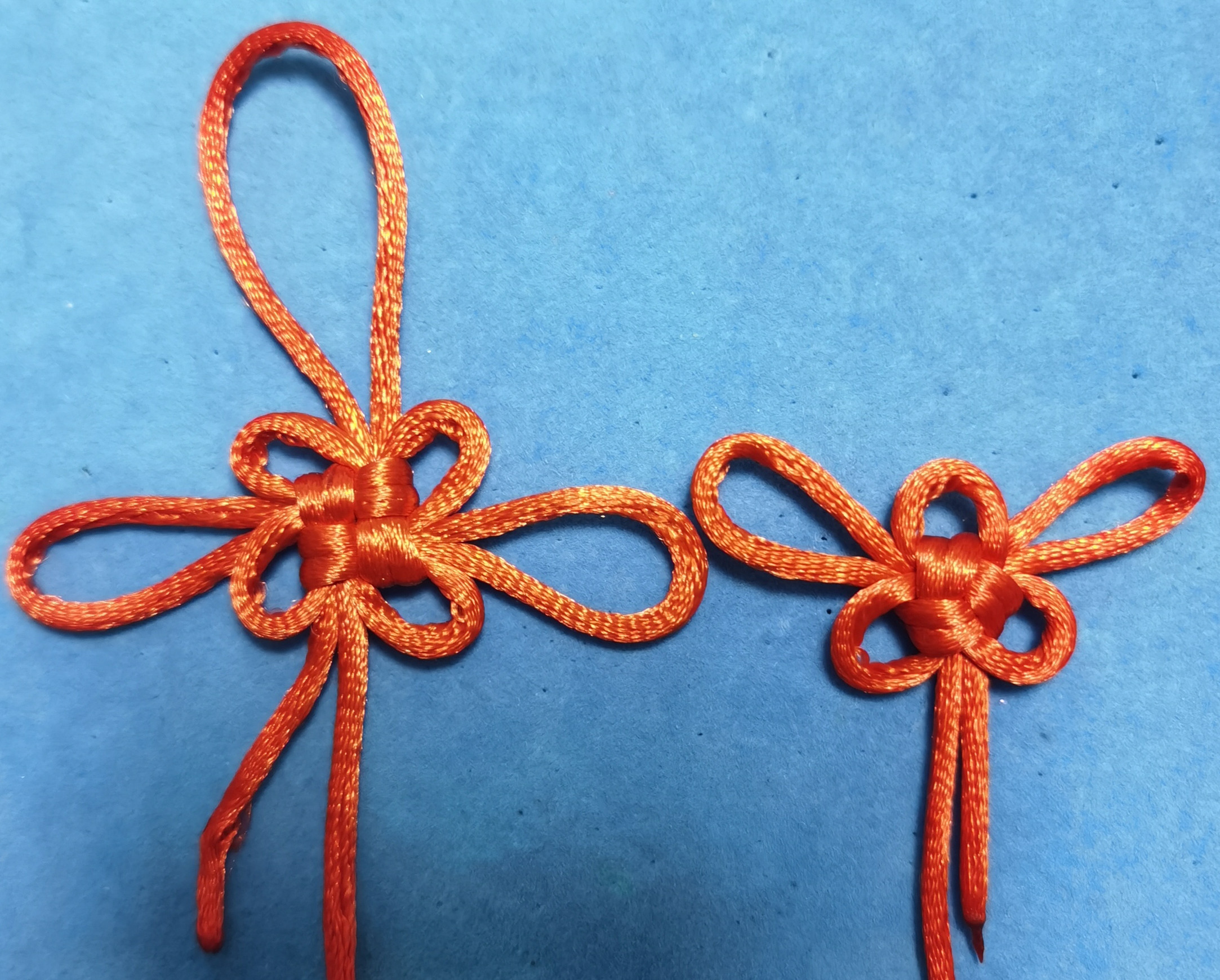

发表于 2022-8-7 21:47 | 显示全部楼层
星玥桥上 发表于 2022-8-7 20:18
3,双钱结少一个入面照片。
13四耳酢浆草拍人 ...

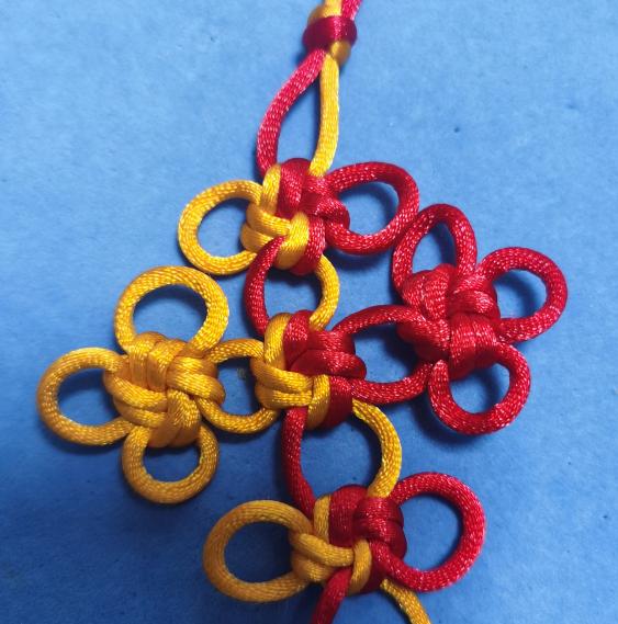

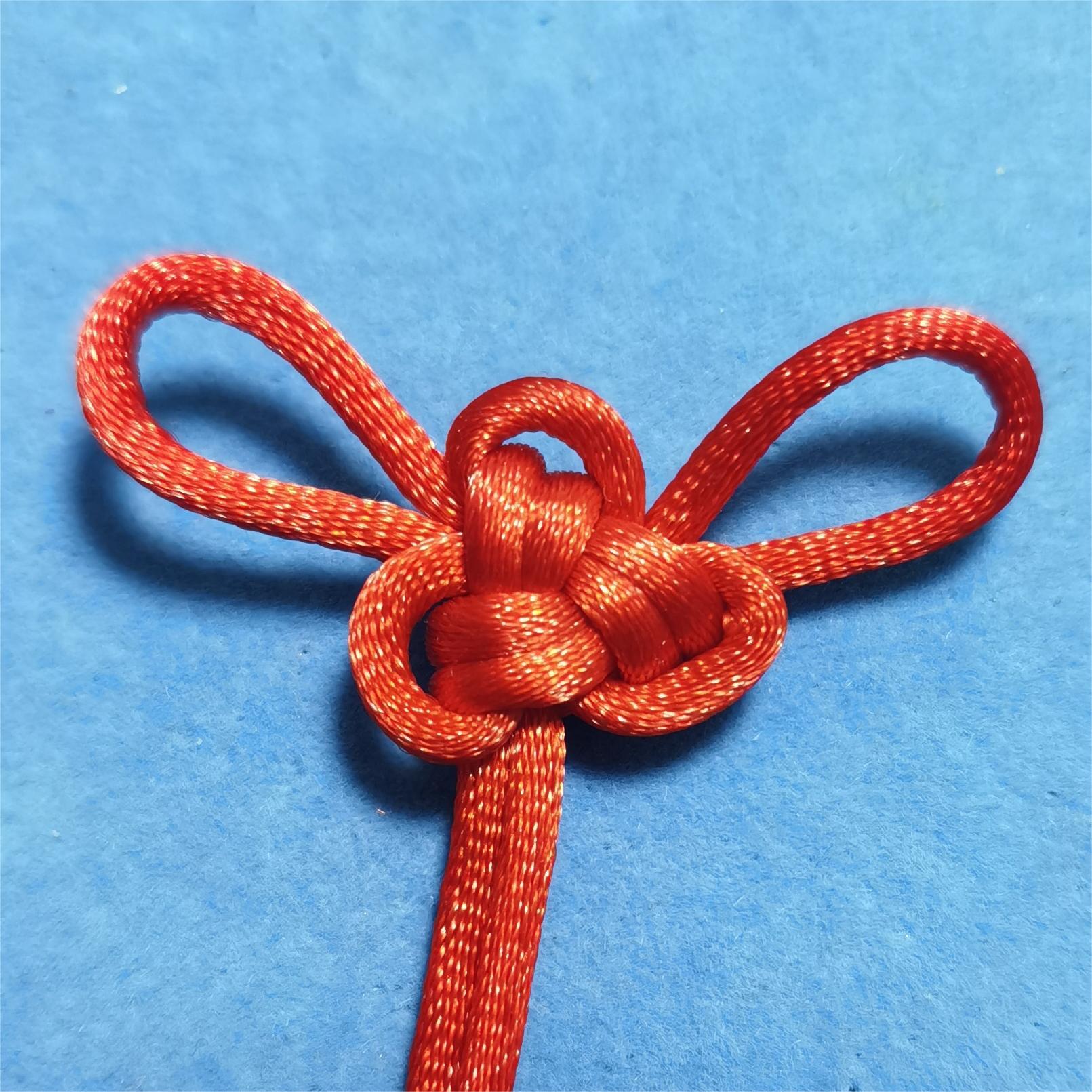

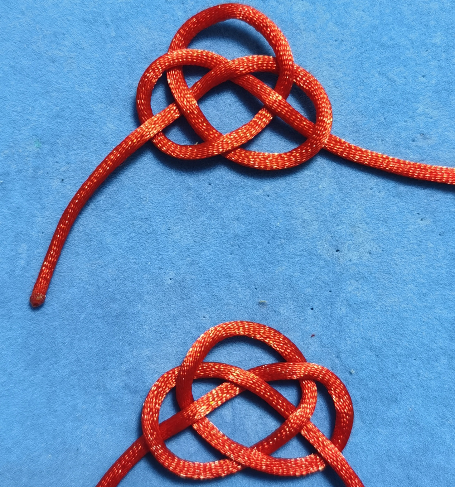

其中三耳吉祥结,走线不对,中间应该是一个等边三角形,你现在走了2圈一样的方向,变成圆角了。其他修改正确。补冰花如意和冰花手链的图。还有三个项目,加油!

 楼主| 发表于 2022-8-7 23:15 | 显示全部楼层
戴世茂 发表于 2022-8-7 21:47
其中三耳吉祥结,走线不对,中间应该是一个等边三角形,你现在走了2圈一样的方向,变成圆角了。其他修改 ...
收到 谢谢戴老师  刚把冰花如意走完 ,请批阅

 楼主| 发表于 2022-8-7 23:16 | 显示全部楼层
冰花如意 修正

 楼主| 发表于 2022-8-8 09:54 | 显示全部楼层
三耳吉祥结调整

 楼主| 发表于 2022-8-8 11:16 | 显示全部楼层
冰花手链
