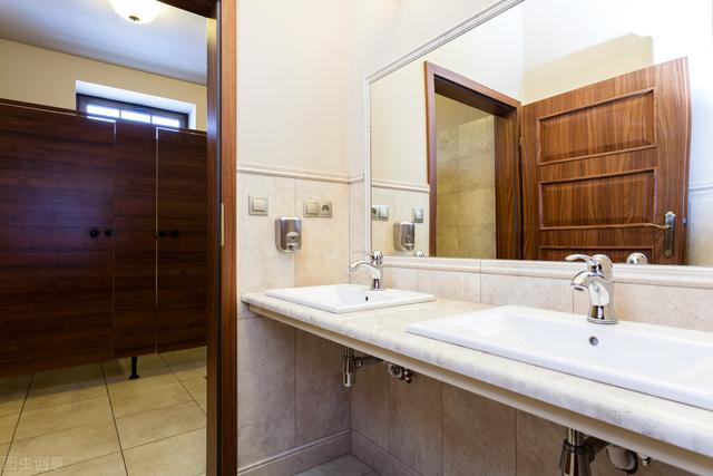

浴室木门如何延长使用寿命
但是很多人担心的问题的就是木门的使用寿命,在水汽的笼罩下会不会很“短命”呢?下面,小编告诉您几个方法,让木质浴室门也能长命。
法宝一:浴室木门的内部空间不容忽视。
一般的浴室木门使用一段时间后,浴室内面板材开始变形,原因是浴室内的水汽凝结成水珠在木门上滑落,浸泡了木门。温馨提示:不容易被注意到的地方会因疏于保护和关注而产生严重的后果。
法宝二:浴室木门的背面防护。
在挑选浴室木门的过程中,消费者一定要对背面细节关注一下。采用双装饰贴面后背板能完全避免密度板基材暴露在外,水不再有机会从柜体背面进入板材,是防水防潮的好帮手。温馨提示:实际生活中,不可能每次都做到沐浴后很彻底地清除无处不在的水珠和水汽。背板贴面不仅能防水,也是延长木门寿命的保护神。
法宝三:浴室木门的安装过程要到位。
安装浴室木门时经常需要在木门表面上开凿打孔,多功能封边胶条能够经过板材切割边缘,起到较好的防水防潮作用。温馨提示:选好浴室木门只是第一步。水珠和水汽是无孔不入的,想要彻底防水就要选择专业的品牌,从各个方面做到防水防潮。
法宝四:浴室木门的板材选择是关键。
好的板材能延长木门的使用寿命,想选择好的浴室木门,主要材料可不能马虎。温馨提示:选择木门的板材不仅要防水防潮,符合国家E1标准的环保材料才是保护家人健康关键。
法宝五:浴室木门的细微之处多观察。
挑选浴室木门一定要关注细小部分的人性化设计,这才是选购木门成败的关键因素。温馨提示:挑选时一定不能放过细小的部分,木门制作是否专业通过对细节的观察就能做到心中有数。
