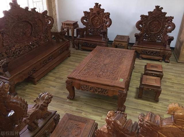

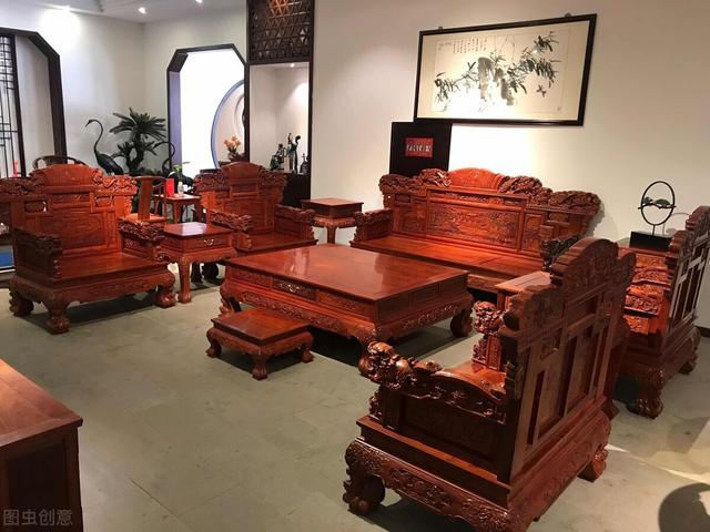

现在就有所不同了,现在买的家具都是厂家工厂里生产出来的,不再是木匠上门做家具的情况了。厂家为了压缩成本、提高生产效率,大多是采用刷固化剂后再擦蜡的生产工艺。所谓的固化剂就是无水清漆或者502胶水兑水。这样的工艺就能家具表面形成一层渗入胶,在此基础上再擦蜡。这种工艺虽然达到了厂家的目的,但是同几百年留下来的传统烫蜡技艺相比,效果却是大打折扣的。所以当这些用现代工艺做出来的家具摆放在您家里的时候,就会或多或少产生这样那样的问题了。
日常保养:软布擦拭、定期打蜡、离开热源
实木家具是很多家庭都选择的对象,不管是现代风,北欧风还是中式风格都有实木家具的存在,但实木家具在使用一定时间后会出现陈旧的现象。
每隔两天就可以用干净的软棉布来擦拭实木家具的表面,切记不要使用海绵或者餐具清洁用品去清洁实木家具,我们建议使用专用的实木家具清洁剂,在清洁的同时还有保养作用!定期打蜡也可以起到保护作用,每隔三个月为实木家具打一次蜡,上蜡前要检查表面是否完整,有没有掉漆的情况!实木家具的一般来说耐热性比较差,在使用的时候尽量离开热源,餐桌上最好垫一个餐垫防止烫坏。有了以上的那些在日常上也要特别注意呵护!特别是在冬天,需要定期的人工加湿防止木头的干裂,理想湿度是在40%左右,室内的温差注意也不要太大!
