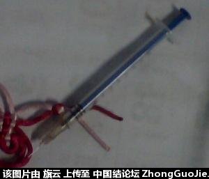

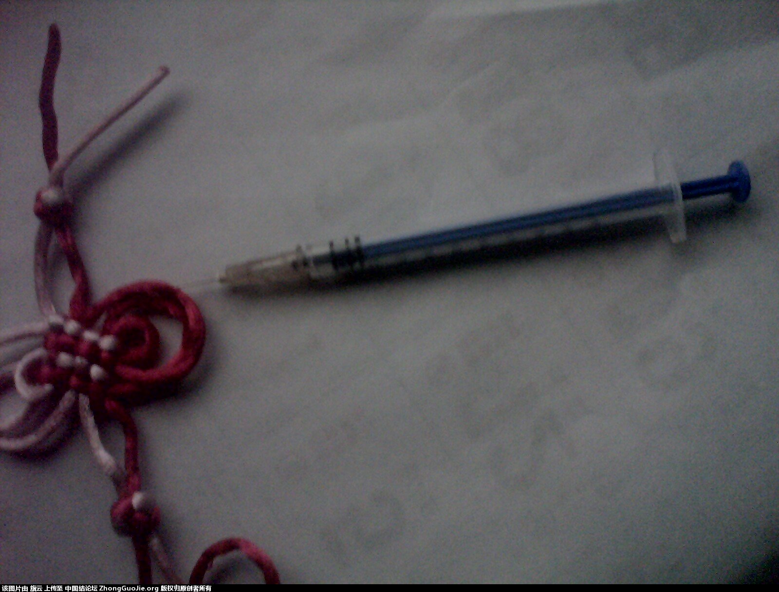

       说来惭愧,没有一个拿得出手的作品,但却想到一个固定结型的办法,献给大家。
一般来说比较难定型的是耳翼,方法是取废弃的一次性注射器,就是购买也不过两三毛钱。里边灌上502或302胶水(当然也可以使用你熟悉或现有的定型药剂,胶水浓度稀的取6号或7号针头,胶水浓度较高,可用9号或12号针头,基本成型后,用注射器针头插到绳子中间,推一点胶水,针头退一点儿,再推一点胶水……
       如果用皮试针头,可将胶水推出量控制到约半粒芝麻的液滴大小。(如果是502,因其快干,吸入针管后不要反复吸入空气,免得针头堵塞)。一次可以处理几个厘米,我们,需要处理的地方没有多少的,这样绳子外面看不到痕迹。速度也很快。

这个方法好,我曾经无意间把502胶水弄到了结体上,发现结体变得很硬,怎么就没有想到用它来定型呢?效果应该比发胶定型要好,特别是有些耳翼要处理成尖的时候,本身胶水还有粘接的功效。

谢谢分享。如果能给张清晰的注射前和注射后的对比效果图就更好了。
