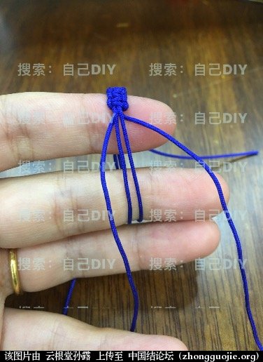

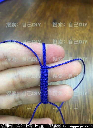

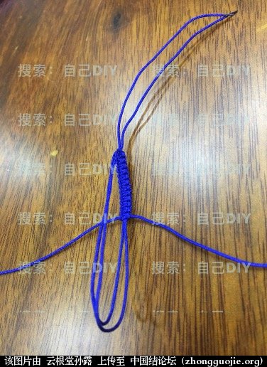

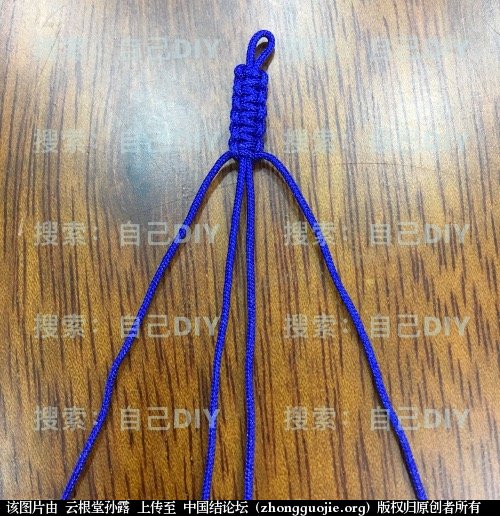

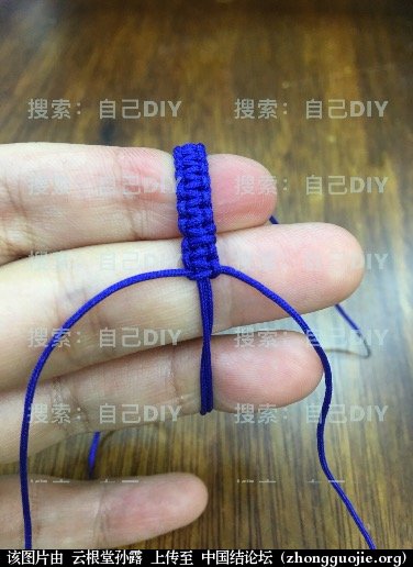

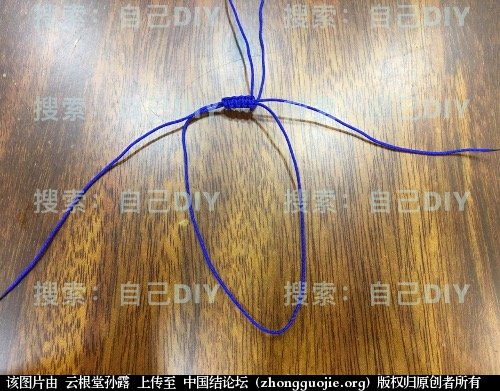

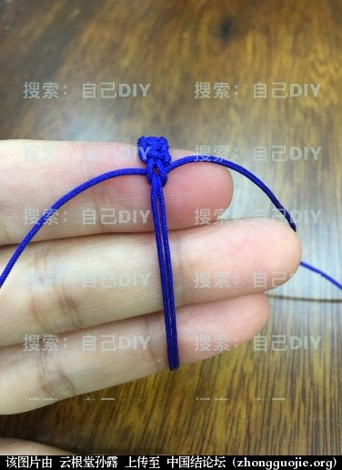

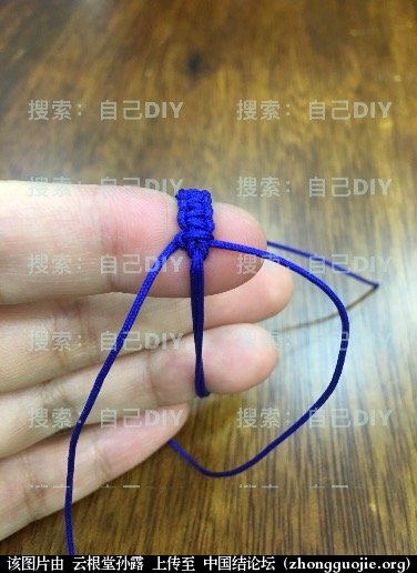

今天教给大家的是“平结线圈”的两种编法,具体用处呢,在本文的最后图呢会标注一下的。
材料:玉线两根
步骤:
[编法一]适用于需要线环整体受力的状态下
一、先编好所需要长度的平结,顶部预留线圈。
二、将中间主绳穿过顶部线环。
三、拉动主绳,绳圈预留出两个平结的长度
四、将整体结里外反面,主绳位于线环底层,主绳预留长度按照所需平结线环长度来决定。
五、开始由上而下打平结。

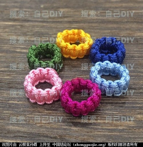

[编法二]适用于线环用来做装饰配色
按照“绕线环”的方式,将主线交叉,然后开始编平结,编至所需长度,绕后从两端拉动主绳线头,收紧,剪掉多余的线即可

发表于 2017-7-14 23:55 | 显示全部楼层
到第三部没看太懂

发表于 2017-7-16 08:50 | 显示全部楼层
翻转然后由上而下没看懂 为什么要翻转呢中国结论坛   图文教程区 11 我是新手

发表于 2017-7-16 22:06 | 显示全部楼层
线头要烧吗?烧了会难看啊
