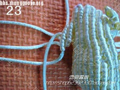

图23、第三行:将上面第二根线拉下做轴线,压在它下面的三根线做绕线编三个斜卷结;
       第四行:将最上面的线拉下做轴线,压在它下面的三根线做绕线,编三个斜卷结。
       第五行:将上面第二根线拉下做轴线,压在它下面的二根线做绕线编二个斜卷结。
一共编五行,余线剪断烧粘,完成。用同样方法将左耳朵编完。

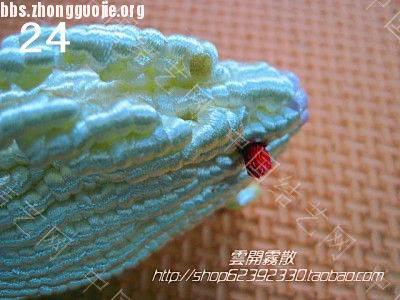

图24、做眼睛:将一小段大红色四号线一头用打火机烤熔后粘在眼睛部位,线头留下4mm 左右长度剪断,再用打火机将线头稍微烤化一下成圆珠形,一只眼睛就做好了,同样做好另一只眼睛。

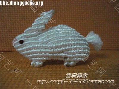

中国结论坛 小白兔教程 教程 立体绳结教程与交流区 forum
图25、把形体整理好,一只可爱的小白兔就完成了。
