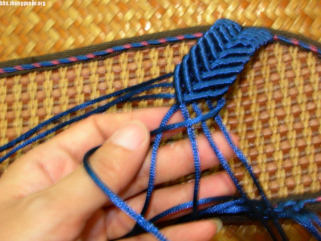

6:一直这样重复打10层 ,也可按脚的大小调节层数
中国结论坛 单色菱形交叉带男拖【教程】 教程 图文教程区 1008041918476fb012b5182bee
7:第11层只需打半边,但绕线增加到4根【拇指摁住的为轴线、底下4根为绕线】
中国结论坛 单色菱形交叉带男拖【教程】 教程 图文教程区 1008041918fa247acaf368cb3c
