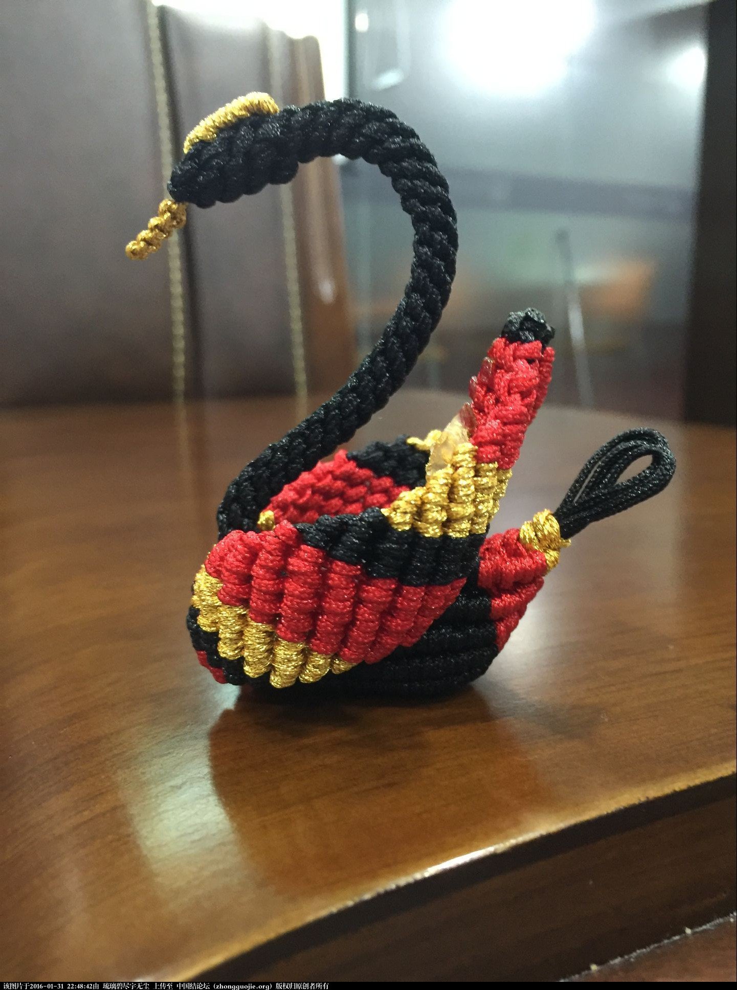

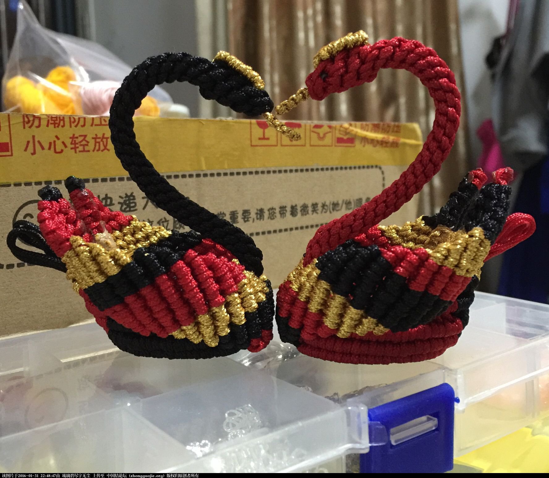

用线量及型号: 主色(黑色,B玉线1.5mm):3米X2,80cmX11,40cmX2;配色:1.5米X4(红色,,B玉线1.5mm),1.5米X3(15股金线);嘴和冠:50cmX2(15股金线);细铁丝10-13cm1根。
前几天分享了一只从教材上学习后做了一些调整改动的天鹅,回帖的朋友都希望发一下教程,因为原来的教程是老师发的我就不详细说了,这里把老师的教程链接发一下https://bbs.jieyiwang.cn/thread-4350-1-1.html,下面把做了改动的地方说一下,喜欢的朋友可以自己试试。中国结论坛 做了一些调整改动的天鹅 教程,差不多就好,金色的,差不多,喜欢的 立体绳结教程与交流区 224730lr3n7fn7igbg7nbq
1、就是天鹅的嘴和冠用同一根线,我选的是金色的,因为没有金色的其他线所以就用15股的金线来编。嘴用2根50cm的金线编平结(双向)6次,长度差不多就好了。
中国结论坛 做了一些调整改动的天鹅 教程,差不多就好,金色的,差不多,喜欢的 立体绳结教程与交流区 224720xcml6jzmmb9gbj4m
2、根据老师的教程步骤第二、三步,用3米X2黑色线做十字结把嘴放进去,再做2圈十字结之后把金线拉出来编凤尾结6圈线调整一下;
3、根据老师的教程步骤第五、六步,加40cmX2的黑线,加入铁丝,编5圈十字结;
4、根据老师的教程步骤第七步,编完脖子,圈数我编的是30-31,长度9cm-9.5cm(从第一个十字结开始量);
5、根据老师的教程步骤第八、九步,但是4根线回来之后都不系上,全部留下,然后系上11根黑色的80cm的线;
6、根据老师的教程步骤第十步,系上3根红色1.5米的线,2根金色1.5米的线,线从脖子地方开始的顺序是黑色11根+红色3根+金色2根,这个地方的顺序跟编完后翅膀颜色顺序有关系;
7、根据老师的教程步骤第十一到二十步,从尾巴的线开始顺序就是金色、金色、红色、红色、红色,共五排;
8、根据老师的教程步骤第二十一步,剩下的五对线加上编脖子留下的2对一共现在是七对,材料里提到的线还剩1根红色1.5米、金色1.5米;七对线从上到下的顺序是黑色、黑色、金色、金色、红色、红色、红色
9、根据老师的教程步骤第二十二步,在做这一步的时候要把上面提到的2根未用的线加到相应颜色线的位置,即编完第一轮斜卷结之后线变成了九对;我把线加进去的方法是第1、2根红色线直接斜卷结固定用,红色线放在2、3两根黑线中间,然后编第2根红色色线的斜卷结,编完后把加进去的线按老师说的方式打结后编斜卷结,这样红色线就有4根了;然后编金色线,加金色线的方法跟前面一样,编完后金色线就有3根了,再最后编黑色线,这样2边编完第一轮斜卷结一共就出现了9对线,翅膀看起来大一些。第一轮斜卷结要加线所以要2边同时编才能固定,加线的位置从上到下黑色、黑色、金色、(加金色)、金色、红色、(加红色)、红色、红色;
10、根据老师的教程步骤第二十三步,依次编斜卷结15排,然后烧线天鹅就完成了。

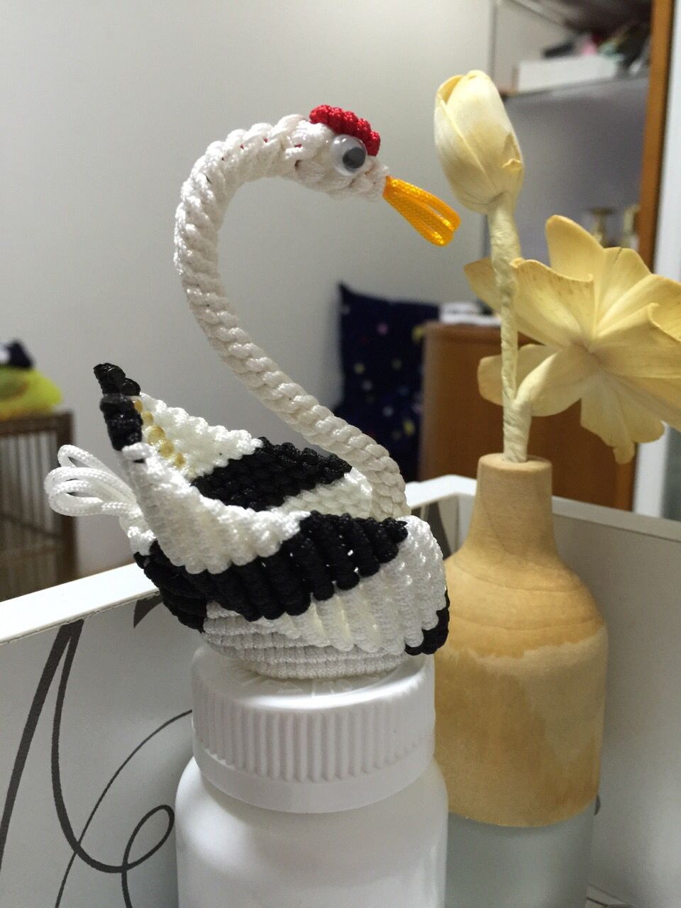

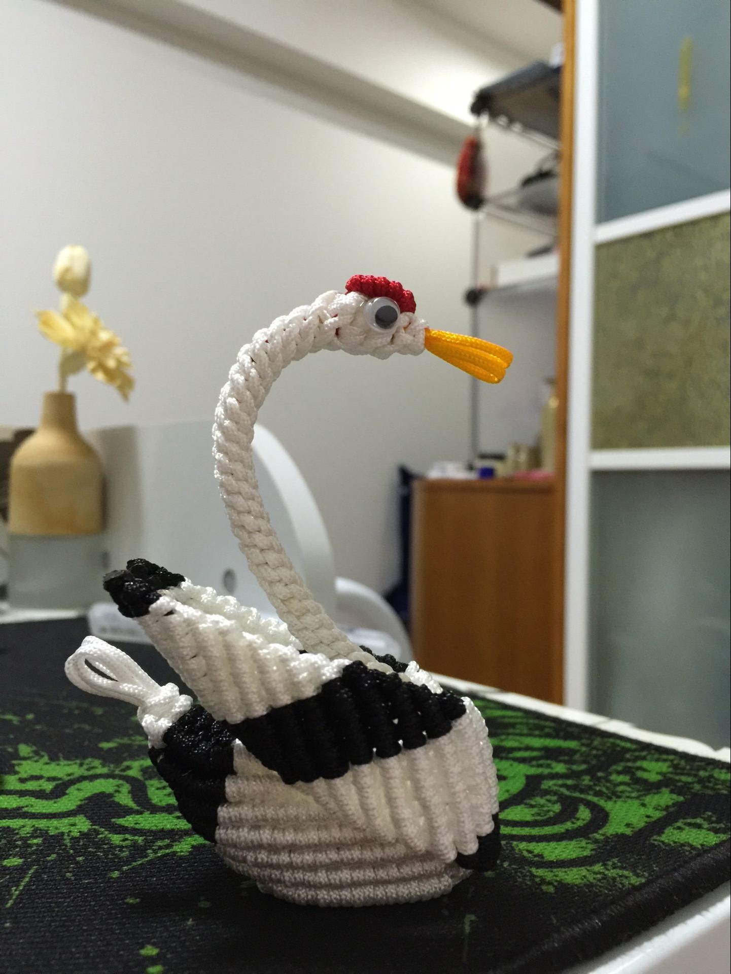

11、天鹅完成了,剩下一步个人觉得挺重要的,对天鹅脖子的调整,脖子没调好看起来没气质中国结论坛 做了一些调整改动的天鹅 教程,差不多就好,金色的,差不多,喜欢的 立体绳结教程与交流区 lol,因为我第一次编完感觉像鸭子,后来百度好多天鹅图片来看,发现脖子的形态很重要,调一调之后瞬间感觉有气质了。下面弄两图嘴还没改用斜卷结编的时候就是脖子问题感觉很奇怪。第一张感觉不像天鹅,第二张调了脖子感觉舒服多了。
没调整脖子
中国结论坛 做了一些调整改动的天鹅 教程,差不多就好,金色的,差不多,喜欢的 立体绳结教程与交流区 013032nk7skv9ksfnke0s0
调整了脖子
中国结论坛 做了一些调整改动的天鹅 教程,差不多就好,金色的,差不多,喜欢的 立体绳结教程与交流区 013103gx8r811ce85v1g1p
