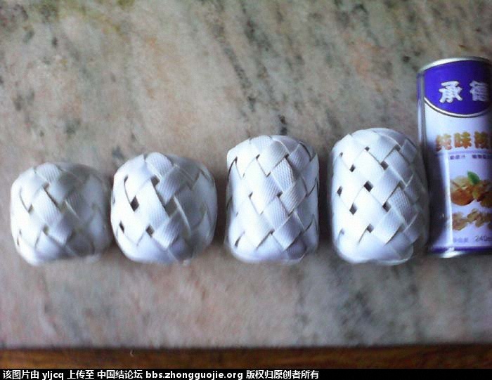

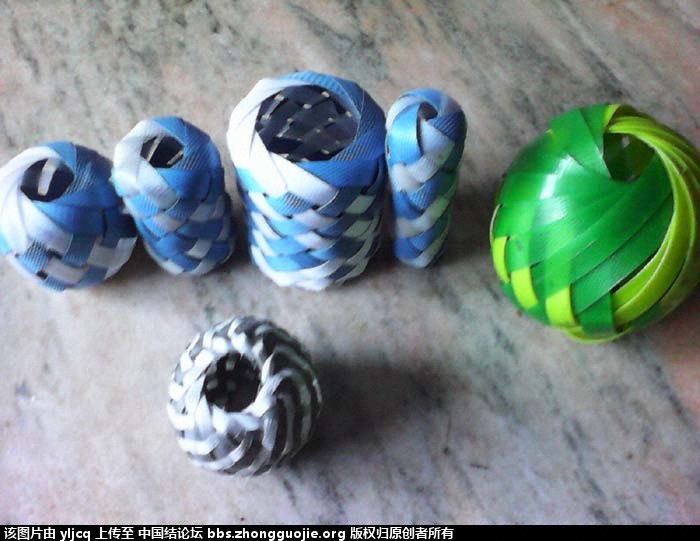

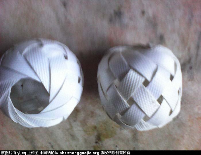

        近期阿青跟网友学了打包带编织空心球、手镯、柿子、草梅、镂空球、小鸟、蚂蚁、螳螂、龙蛇马兔鱼蛙、花瓶等,感谢黄财神、无牵无挂等教师的无私奉献。同时自己也找到了编另一种最短圆的小球的方法,就是下边这种小白球,自编简单过程如下:(1mm*45cm*10)

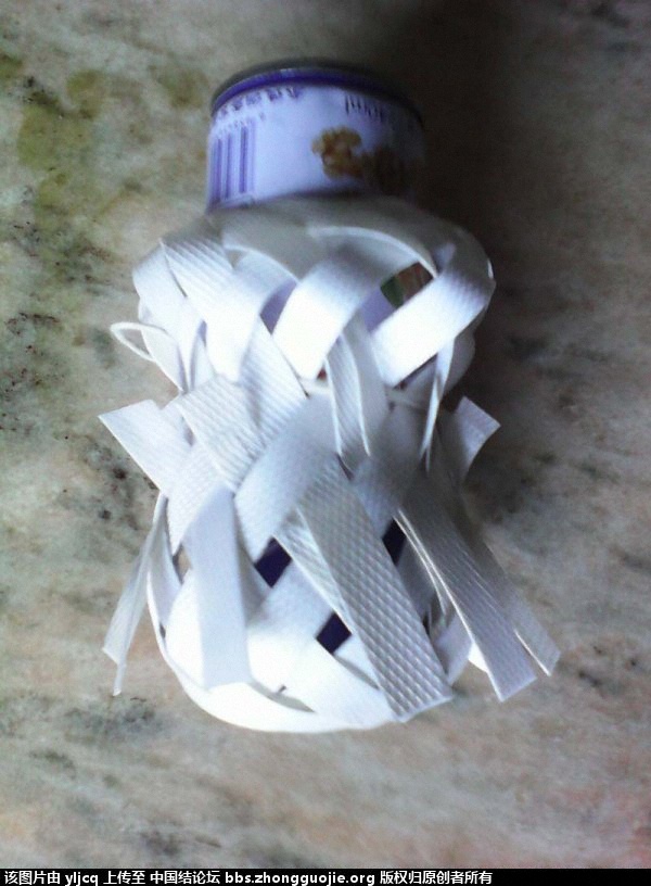

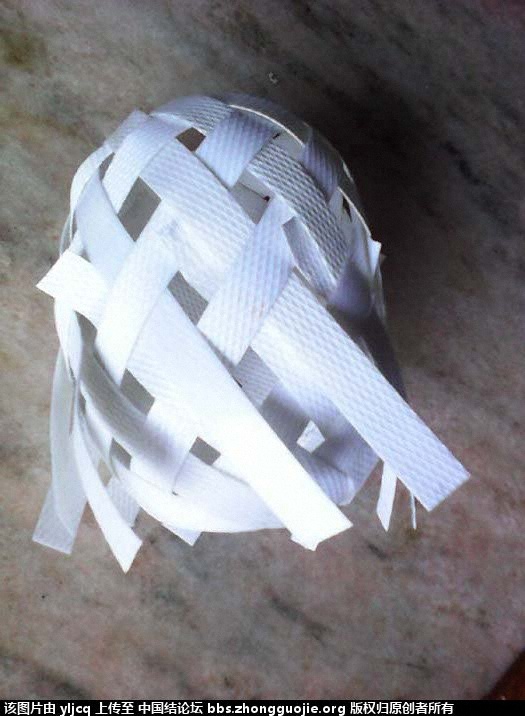

        试一试你就会了。这是我自己想到的方法,最初几步是:先把10根带子贴放在一个饮料瓶(如上边我的第一个图用的是露露瓶)周围,再用一根30厘米左右的线绕在外边把它们固定在瓶子上,接着从一端(10个头)开始,依次把每一根头逆时针或顺时针从外边压两根、挑一根,一端做完,再做另一端。这样就成了我上边的第一个图了。然后按第4个图把两端相对的两个头对接并拉紧,把瓶子抽出来,小心点呀,不然会散的。把两端10个头都对接并拉紧,再把多余的头剪掉,最后不就成了小球了吗。
