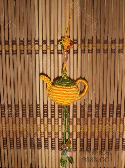

用线量及型号: 5号线1米15根 1.5米1根(壶身) 0.3根米2(壶嘴) 0.2米(壶柄)
前段时间在论坛里看到一个小茶壶的图片非常可爱,有热心的结友给出了教程,非常感谢,作为一个新手我觉得有点难度。通过请教才燕老师我终于把它完成了,有些遗憾,相机坏了,无法拍图,下面我把用线量和编制过程说一下,如有不清楚的地方请谅解(初次)希望对大家有所帮助。
    用线量:5号线1米15根   1.5米1根(壶身)    0.3根米2(壶嘴)      0.2米(壶柄)
    1:用1.5米长的线做轴,线端打结,6根1米的线绕轴编斜卷结.
    2:将斜卷结合拢围成一个圈.
    3:继续以1.5米的线为轴,12根线为绕线编一圈斜卷结.
    4:编第二圈斜卷结时,每3根线加一根1米的线(取中点)绕编斜卷结,一圈下来共加4根1米的线.
    5:这样第3圈就有了20根线,20根线绕轴编一圈斜卷结.
    6:编第4圈,每4根线加一根1米的线(取中点),这圈一共加5根线.
    7:这样下来就有30根线,用30根线编第5,6,7圈.
    8:用0.3米的两根线编十字结(长度2厘米左右)做壶嘴.
    9把编好的十字结穿过壶身并固定.
    10取0.2米的线穿过壶嘴对称的地方,两根线做金刚结,做壶柄.
    11继续编第8,9圈斜卷结.
    12继续编斜卷结,每3根线丢1根,完成10,11圈.
    13把余线剪掉烧粘.
这个图片是在论坛上的,我没拍成品图,借用一下啊!

照着囗诀串珠做得成,不知这个茶壶会编成怎样?
等等就来试,做得出时,再把图贴上来 . . . .
茶壶盖子不知要怎样编成?发挥幻想创造,只能这样了 . . . .  .
中国结论坛   图文教程区 0910280338fdbdf63f2503b10c
多亏了你这个囗诀才编出来 . . . . .又多试了两个,我把第三个的图发上来了 . .  . . . .
