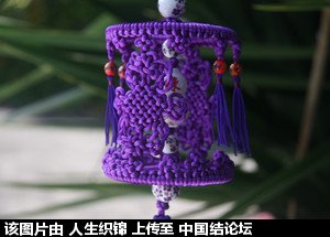

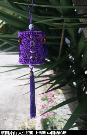

材料:
塑料圈/铁圈(80mm) x 2
5号线 1m x 2, ~2.5m x 4 (宫灯侧边不同结体需要的线长度不一样)
步骤:
1.宫灯可分为几个部分,以八耳团锦为顶部和底部(1m x 2) ,不同设计的结体作为侧边
侧边结体的一些设计可有,寿字结,图中的团锦盘长双钱组合,等等

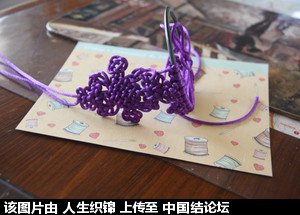

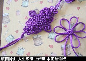

中国结论坛 宮燈 瀹济,瀹荈 立体绳结教程与交流区 1509331g26kjg1ki365kuu
2.结体做好后,需先固定在圆柱形的容器上上胶定型。

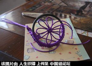

3.将结体和团锦结固定在塑料圈上。均匀的分配固定团锦结的耳朵。图中紫色宫灯大概用了46-48个绕圈结,10个醡酱草(包括结体本身的两个醡酱草)。
中国结论坛 宮燈 瀹济,瀹荈 立体绳结教程与交流区 150933iwiz0x0iwi044w9i 中国结论坛 宮燈 瀹济,瀹荈 立体绳结教程与交流区 150933bg60zy0ggxiyd731

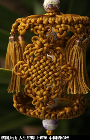

4.在宫灯的中心部分穿入不同珠子搭配的轴心。尾部搭配流苏。流苏如有余线,可做些小的流苏,系在上部的醡酱草耳朵上。
中国结论坛 宮燈 瀹济,瀹荈 立体绳结教程与交流区 150933ga29ob7gygaog2ga 中国结论坛 宮燈 瀹济,瀹荈 立体绳结教程与交流区 1509346kerf3qkrycquuem
中国结论坛 宮燈 瀹济,瀹荈 立体绳结教程与交流区 150934og8fe7gl07li043g

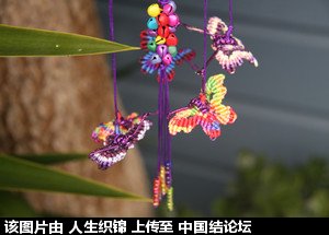

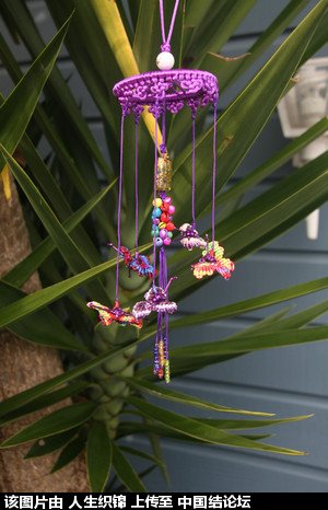

以前,根據這個宮燈的做法,自由發揮作了一個蝴蝶風鈴。蝴蝶的做法,就是斜卷結的蝴蝶。
中国结论坛 宮燈 瀹济,瀹荈 立体绳结教程与交流区 154128i3g6lhrm33zidli9
中国结论坛 宮燈 瀹济,瀹荈 立体绳结教程与交流区 154128qrtt5vvgtr9rzw1t
