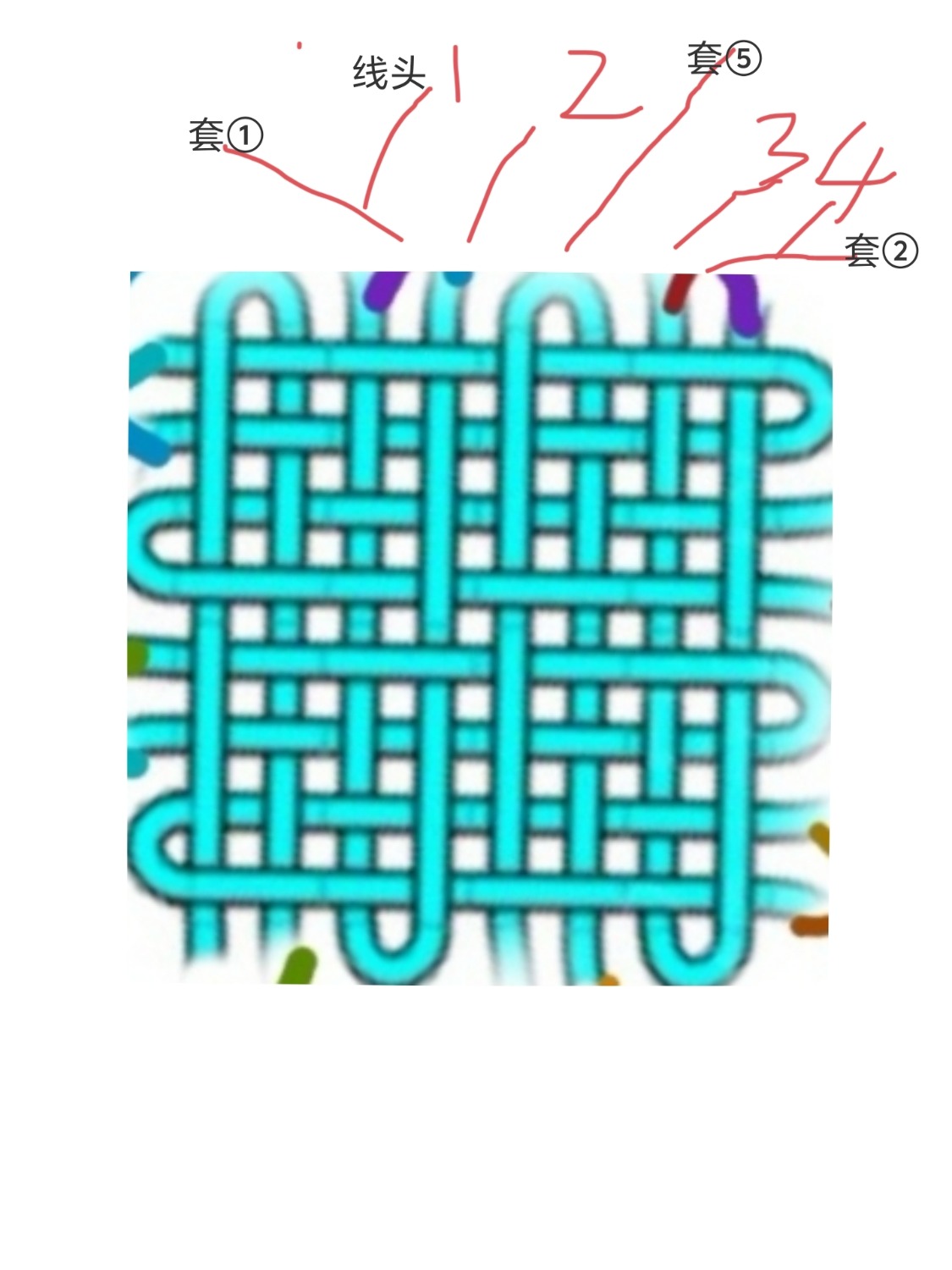

以二回盘长为例,那就是全部的8个套,每个套有2根线头,一共16根线头,而它们需要两两连接。那下面说明闭环的含义:假设任意若干个套构成一个集合,其全部连接只在这个集合中,且集合内每个套都必须与集合内除它之外的某个套具有连接关系,那这称这若干个套组成一个闭环。特别的,一个套自己两线头连接,就是一个闭环。再如,两个套时,有两种情况,一是顺线连顺线,逆线连逆线;或者顺线连逆线,逆线连顺线。可以看出,这是不同的连接方式,也就具有不同的效果。因而为区分每个不同的线头,不妨为其加上编号。需要注意的是,从不对称的起始位置开始也有不同的效果,而在本文中,是以二回盘长某个角的顺时针方向的第一个套的逆线为1号,然后顺时针往下依次编号直到16号;类似的,分别给这8个套编号。
中国结论坛 盘长耳翼理论研究  结艺交流 151001y9491lq4nl4f4t1o
容易理解,盘长中有几个闭环就需要几线编成。下面说明连接的表示:某两根线连接,那么便将序号小的放在前面,例如(2,5)、(6,13)等等。

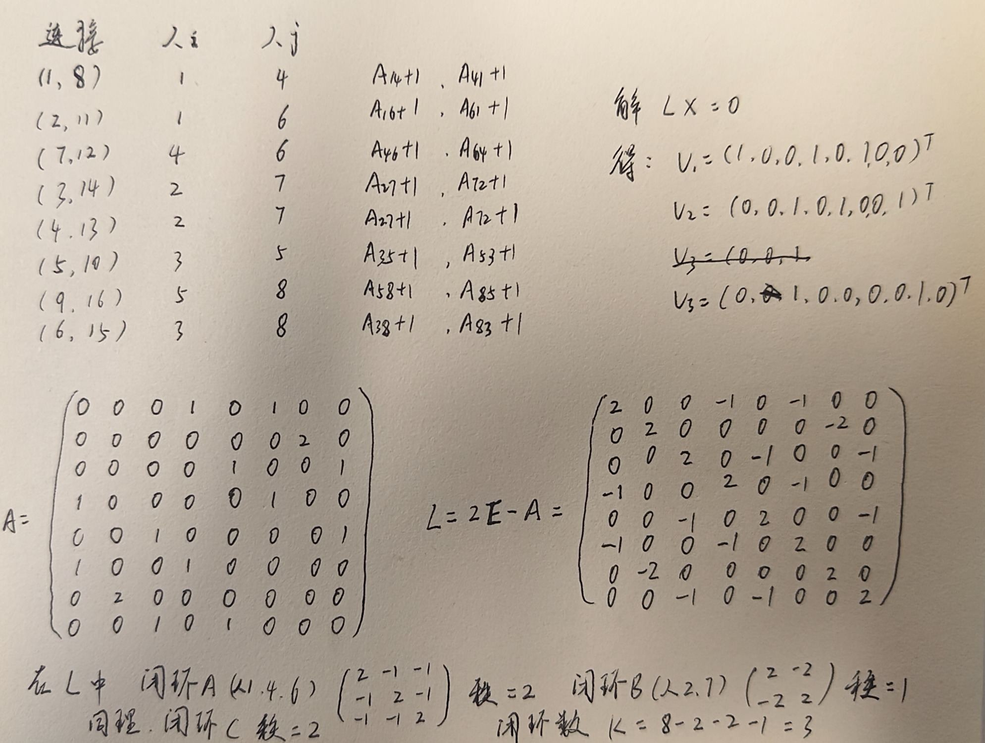

假设有一个包含3个套的闭环,A=B,C=B,A=C,那我们来看它有几个独立条件,不难看出,其实只有2个独立条件,因为A=C可由前2个条件推出。事实上,在矩阵中,我们就称其为秩(rank),即三个套的闭环它的秩是2;一般的,N个套的闭环其秩就是N-1。特别的,如果一个套自己组成闭环,则秩为0。所以求闭环的数量就转化为求矩阵的秩。考虑整体有P个套,一共组成K个闭环,,显而易见的是,每个闭环都是相互独立的,于是这K个闭环的秩加起来就是这个整体的秩。那么可以推出:这个整体的秩为Q,其闭环数为K,于是有如下关系:
K=P-Q
因而只需求出整体的秩便能得到闭环数。
将式①改写为矩阵形式,也就是
(2E-A)X=0    …②
其中E为单位矩阵
即LX=0
那么矩阵L就可以看成是这个整体的矩阵形式,求秩后容易得到闭环数。另外这个整体中天然被分成几个闭环,而每个闭环是独立的,所以都有一个基础解系,也就是每个闭环状态值X取值各自独立且内部一致。那我们求解LX=0,就能知道分别是哪几个套组成闭环。
下面举个例子:
中国结论坛 盘长耳翼理论研究  结艺交流 151134nrbuxyzogolss62i
其实这种方法可能比用手顺着图片走还要麻烦一点,不过它却可以代入计算机就能直接得出结果,而且它对任何情况都是通用的,这大概就是数学的魅力所在吧可以预见的是,它对于任何回数,任意形状的盘长都是适用的。

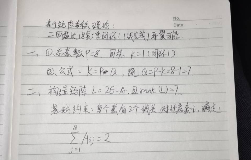

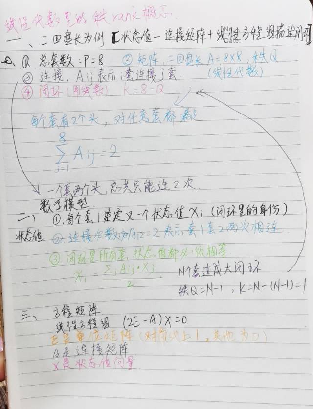

看到线代两眼一黑又一黑
[attachimg]1287804[/attachimg]
[attachimg]1287805[/attachimg]
