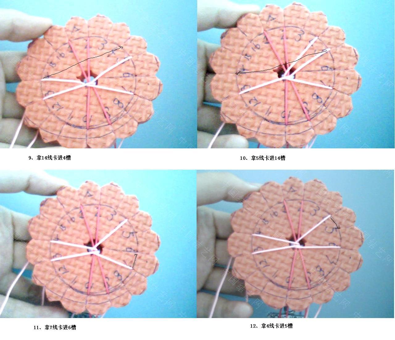

开此贴的目的是为了喜欢盘编的朋友们有一个交流的地方,不再是大家闭门造车.首先感谢兰姨,我是从兰姨那里知道并学会了基本盘编的方法.抛砖引玉,欢迎朋友们批评指正.
先来介绍一下盘编器.很多朋友都没有盘编器,可以从超商买一些儿童拼图(泡沫的,一包10块,一般在8-10元左右,最好全一色没有拼图的,还可以当中国结的钉板用),再用圆规画一个圆,将边按图剪好,中间再挖一个孔就可以了.我编的时候加了一个坠子,给线一个向下的力,使编出来的绳子更加平整.要是编8股的做一个16的盘编器就可以了,8股以上得用32的盘编器.
中国结论坛 盘编幸运带 国外盘编教程,圆形盘编器教程,幸运带,圆形盘编器各种编法,圆盘编手绳 图文教程区 0906021331b75a8090b01157a3 自己做的盘编器和一最基本的工具
中国结论坛 盘编幸运带 国外盘编教程,圆形盘编器教程,幸运带,圆形盘编器各种编法,圆盘编手绳 图文教程区 0906021331d8f14d629501c957 8股基本编法,不知道朋友们能不能看懂
中国结论坛 盘编幸运带 国外盘编教程,圆形盘编器教程,幸运带,圆形盘编器各种编法,圆盘编手绳 图文教程区 09060213314863bd7ee05e1ced 不同的挂线方式得到不同的花纹

这是8股双角的编法.如果用此方法但一直将盘编器旋转90度的话会得到一个不一样的效果.
中国结论坛   图文教程区 09060213342d28529729039b77
中国结论坛   图文教程区 09060213348704e37fdba4545b
中国结论坛   图文教程区 0906021334e8abef0f2d6abe40
中国结论坛   图文教程区 0906021334cb42f80dbacb6386

我正想跟你请教这个问题,我做了一个盘编器,可是照书上的编法,编出来跟狗啃的似的,磕磕巴巴,也不是圆柱体,好像有点三角,拆了编,编了拆,好几遍了就是不行,愁死我了都。我用的是玉线。
我看你编是转圈编, ...
我看你编是转圈编,可我这书上是一圈往左,一圈往右,来回编,而且每次只挪到旁边的线位置,不像你是隔一组线,我看你编出来的那么好看,不知道我哪里搞得不好,唉唉~

盘编一定要受力均匀,不然就不平整了。我开始时会用一个重物坠在下面 。
我看你编是转圈编, ...
小结 发表于 2009-6-2 13:49 中国结论坛   图文教程区 back

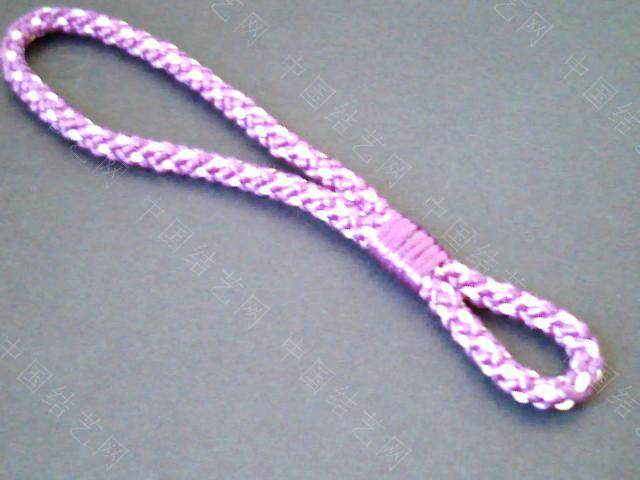

我估计你是说的是8股菱形,我下一个教程就准备做它了,到时再编编看.
这是8股菱形的成品图
中国结论坛   图文教程区 0906021559902d335e4cbdad1a
中国结论坛   图文教程区 09060215590e7470f48e8f2431

这也太像机器出来的跑马线了,太光滑了!看过这里一位老师的8股我编的是4方形的,倒也是平整,圆的我就是编不出来!看了又看编出来的还是乱蓬蓬的!  发表于 2012-9-20 14:48
这是8股菱形的成品图
北国 发表于 2009-6-2 15:59 中国结论坛   图文教程区 back
可是你编的八股菱形很漂亮啊,我那个坑坑洼洼的,就跟随便拿绳子瞎缠的一样,特难看。我捧着书看了好几遍,我也没编错啊,真是晕死了。下次看看你的过程,看是不是一样。
