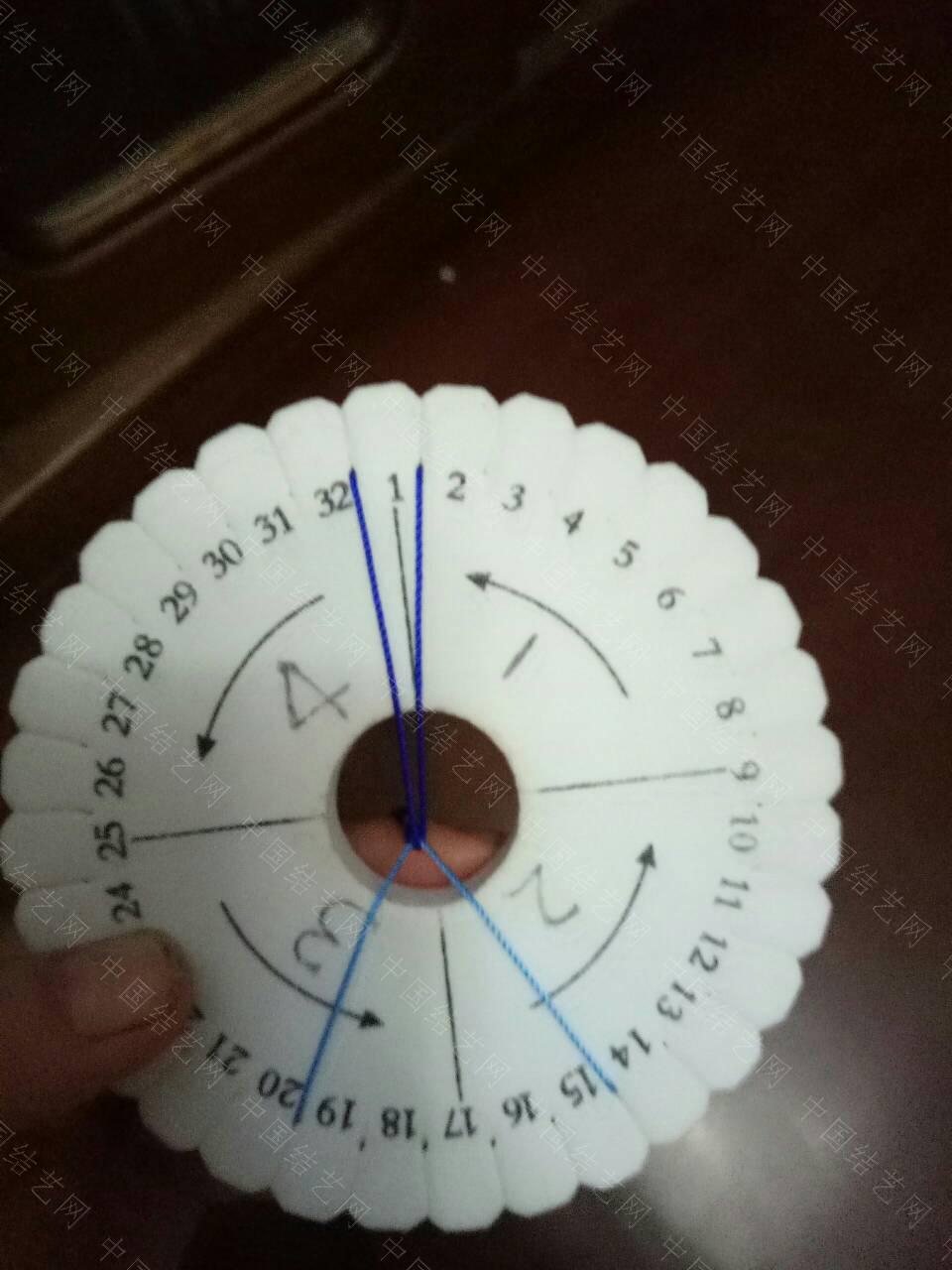

发表于 2019-5-22 20:46 | 显示全部楼层 |阅读模式

发表于 2019-5-24 12:10 | 显示全部楼层
谢谢分享,学会了两股两组的四股盘编。比我一直用的一股四组简便些,不用反复转盘。

发表于 2019-8-2 15:51 | 显示全部楼层
金色小麦 发表于 2019-5-24 12:10 中国结论坛   图文教程区 back
谢谢分享,学会了两股两组&#30 ...
看不懂,不是很明显,可以发数字吗?

发表于 2019-12-21 10:23 | 显示全部楼层
2和3之間沒有看出變化來,是我笨吗?

 楼主| 发表于 2019-12-21 12:40 | 显示全部楼层
bht57 发表于 2019-12-21 10:23 中国结论坛   图文教程区 back
2和3之間沒有看出變化來,是我笨吗?
线的位置你看下

发表于 2020-3-26 10:00 | 显示全部楼层
这个不用转盘吗?
