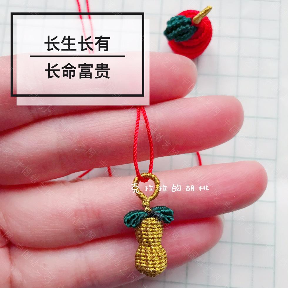

为了让自己记住小花生的编法,所以来做了这个教程。哈哈~
中国结论坛 迷你无痕小花生教程 教程 立体绳结教程与交流区 204703oflb83dtatu4fzoe
超小的花生哦!很喜欢这种无痕小花生!不用对接,也就没有痕迹,好看!又简单!

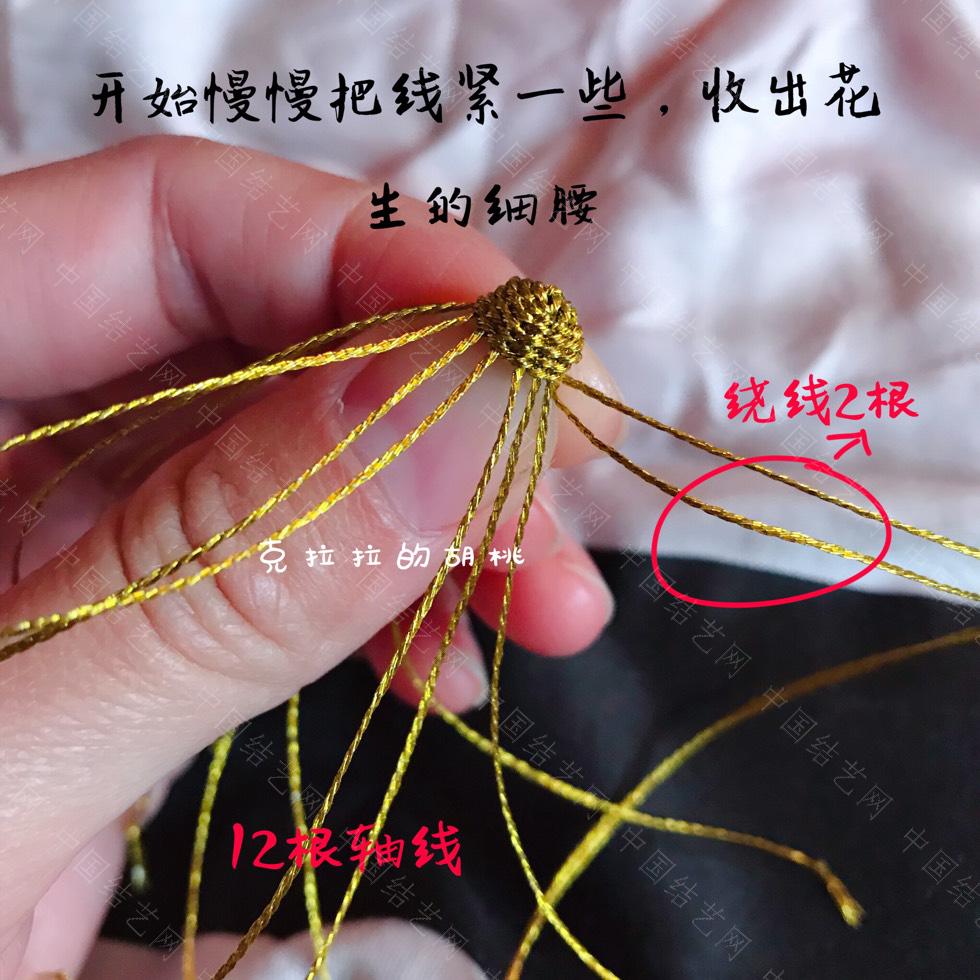

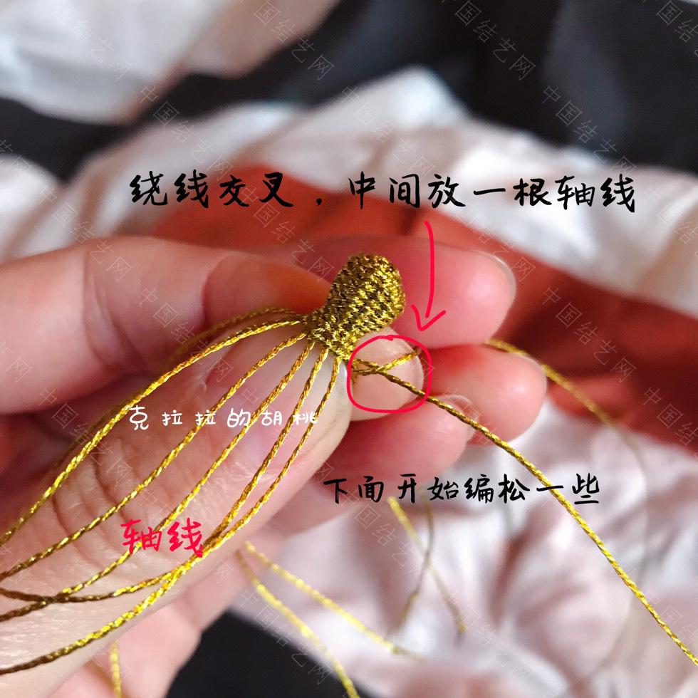

团锦结编好后就有了12根轴线,100cm的绕线对折(这样就是2根绕线)套在一根轴线上,把2根绕线交叉(下图可以看到怎样交叉),夹入一根轴线,再交叉夹入一根轴线…这样反复把12根轴线都编进去,这样就编了一圈。
编到如图大约有5、6圈的样子,开始收紧一些,把花生收出细腰,这个就靠自己的手法啦!
中国结论坛 迷你无痕小花生教程 教程 立体绳结教程与交流区 204705i5ufftugbkk79491
细腰出来后,再把手里的线慢慢松一些,让它形成和上面一样的小肚肚,这样编个几圈,具体几圈自己看着办,没定数,怎样好看怎样编。

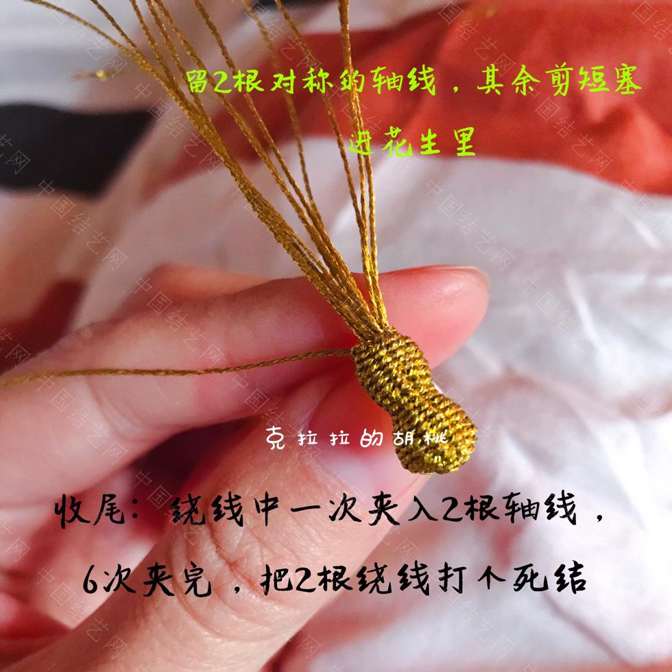

再收紧线,收个一圈就可以了,最后一圈在交叉的绕线中夹入2根轴线,这样夹个6次,完成。
把2根绕线打个死结,留出2根对称的轴线,其余都剪短,塞进花生肚子里,不要问我怎么塞进去的,我也费了九牛二虎之力,塞了好久……

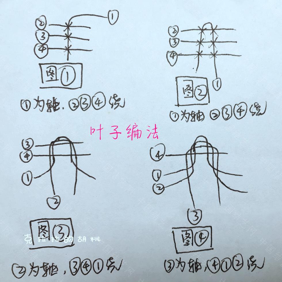

这是叶子的编法,因为花生很小,只能用这种小叶子,编个2个,然后各自的3号线打蛇结,剪掉烫好,分别穿在花生的2根线上,再把2根线打个结,绕个线圈就可以了。
