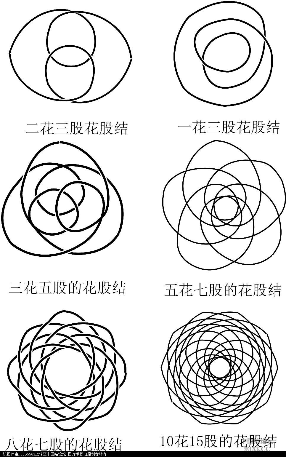

    花股结的几个概念如下图:
花股结的几个例子:
    (一)任意花任意股的花股结是可构造的。
      一股的花股结定义为:一花一股花股结为水滴形圈,它有一个角,将来构造就是用多边形
角线延伸做的。一股两花的花股结为猫眼形圈,它有两个角。m大于等于3的一股m花的花股
结为正m边形,它有m个角。

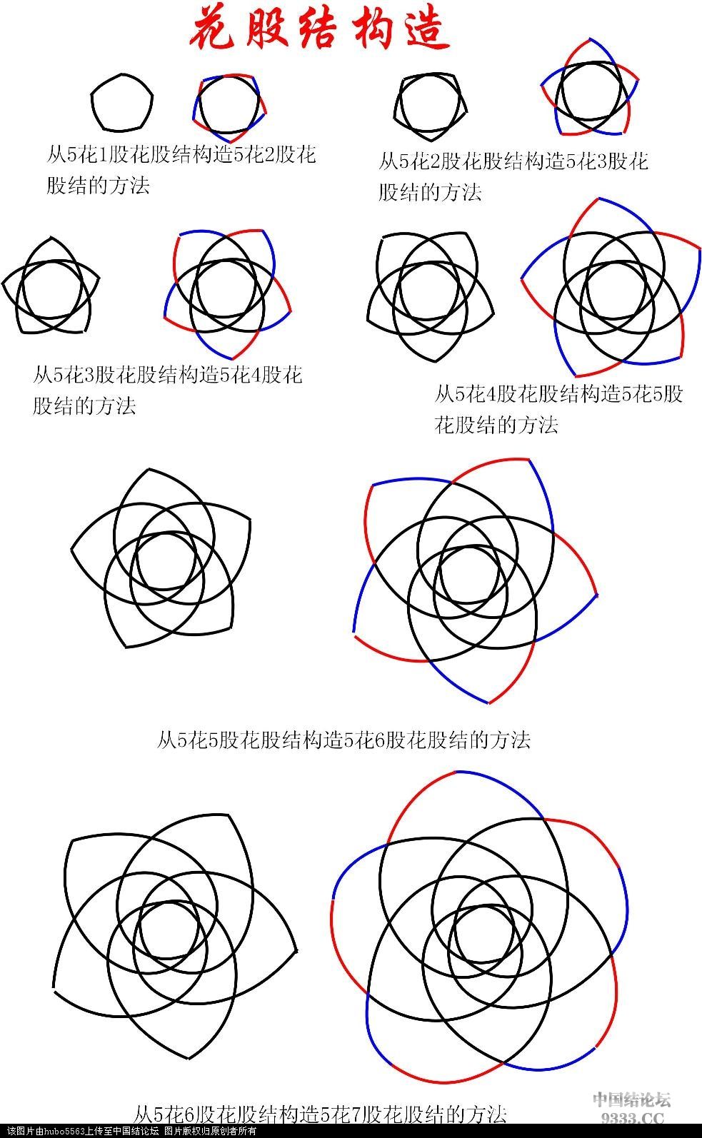

       用递归构造方法,假定n-1股m花的花股结已经构造出来了,构造n股m花的花股结的方法
是,将每个花剪开,顺着线方向延长,再把相邻的线接上,这样还是一个花股结,但股数为n
了。由数学上的自然归纳法就证明了m花n股的花股结存在。
      例子:构造5花7股花股结过程:

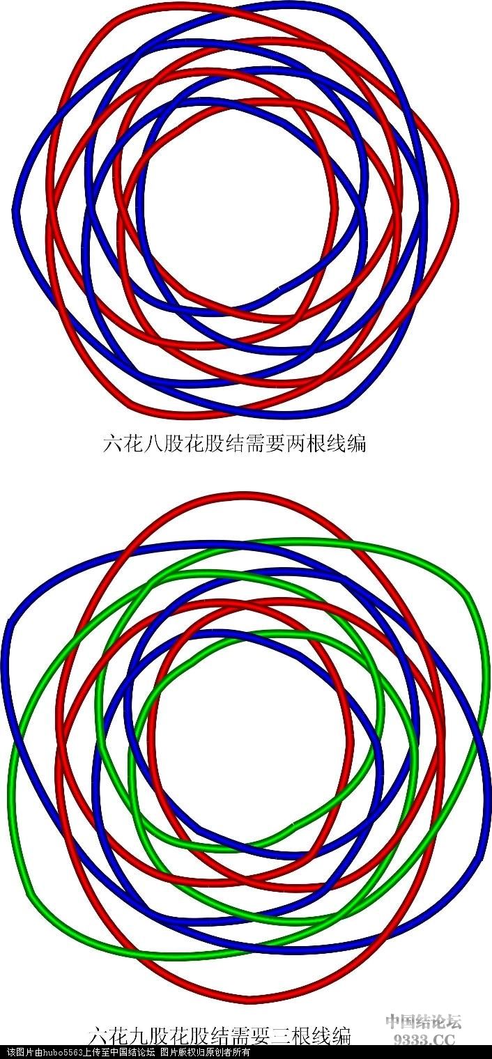

      (二)任意m花n股的花股结虽然存在,但并不是都能用一根线来完成。我研究的结果是:
用d=(m,n)标示m和n的最大公因数,也叫最大公约数,(这在小学5年级就学过),任意
m花n股的花股结需要d根线完成,并且只需d根线完成。
     由此可得出结论:任意互质的两个数m,n,m花n股的花股结能够一线完成。一线能完成的m花
n股的花股结的花数m和股数n必然互质。
     证明就不做了,有感兴趣的可私下讨论。
例子:6和8的最大公因数是2,所以6花8股花股结需要2条线完成。而6和9的最大公因数是3,所以
六花九股花股结需要3根线编。如图:
        又例如:9 和 8 互质,因此9花8股的花股结以及8花9股的花股结可以一线编成。

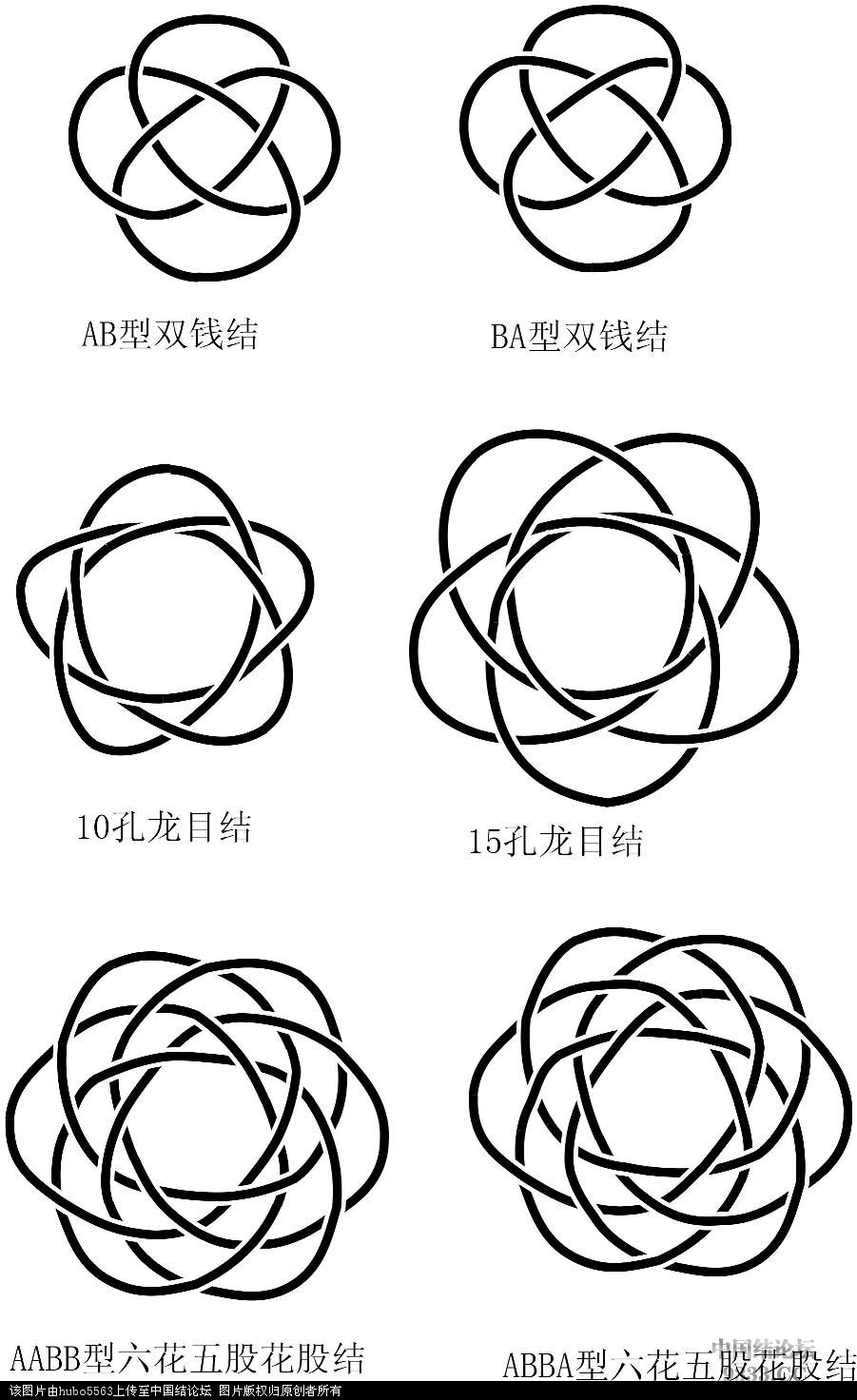

       (三)任意形态的纽扣、套箍结都是花股结的不同形态。
        双钱结是4花3股的花股结,普通的纽扣结是双钱结的不同形态。
       曹海梅老师讲的龙目结也是花股结,10孔龙目结是5花3股的花股结,15孔龙目结是5花4股
的花股结。 套箍结是是5花3股的花股结。六瓣纽扣结是6花5股的花股结的不同表现形态,六
瓣长纽扣结是6花7股花股结的不同表现形态。
       蛇结是两花一股花股结的不同形态,应该归为纽扣类。
       双联结是两花两股的花股结的纽扣形态,因此也应当归为纽扣类。
       四面体结,是2花3股的花股结的纽扣形态,因此也应当归为纽扣类。

        为了结体统一,一般来说,同一叉点圈上的叉点类型相同。从外到里的叉点类型可以有
多种排列方式。
        例如:双钱结,AB,或BA两种,就是两种不同的双钱结,一个是人字形,一个是入字型
         六花五股花鼓结,典型的两种排列为:ABAB和BABA,另外还可设计成AABB、AABA,
BBAA、ABBA等多种形式的花股结。构成六瓣纽扣的六花五股花鼓结为AABB,也可以编成
BBAA的。
